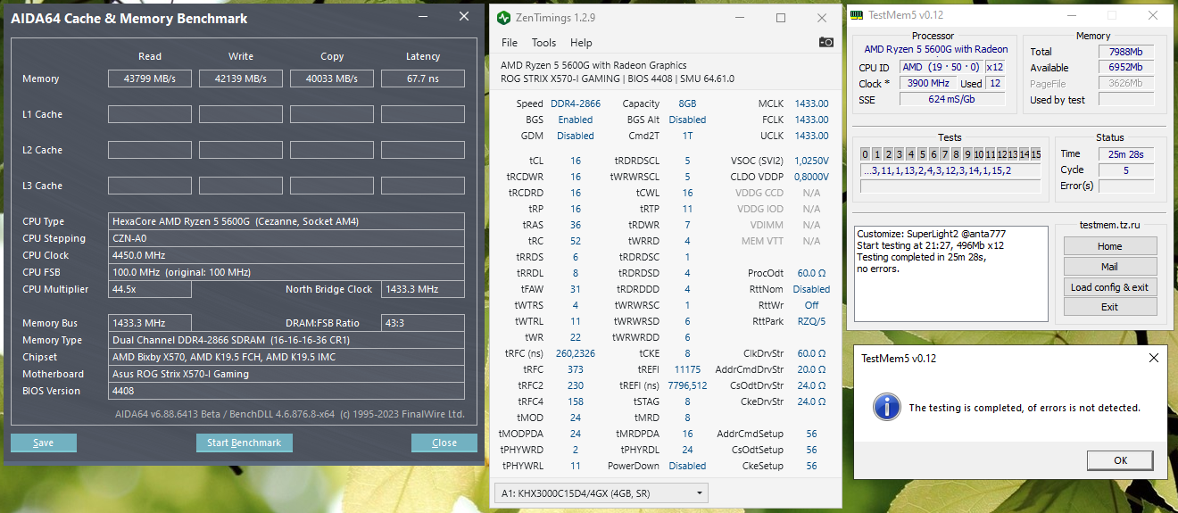

H4M 2x4 CR2 2800 16-16-16-16-36 6 12 16 1.35 sl2++ 36°C.png [ 356.88 КБ | Просмотров: 872 ]

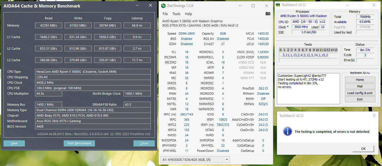

2866 16-16-16-16 CR1 быстрый TM5 проходило, но бсоды сразу по окончании теста.
H4M 2x4 CR1 2866 16-16-16-16-36 sl2-5++ 42°C ---reboot-after.png [ 348.28 КБ | Просмотров: 870 ]

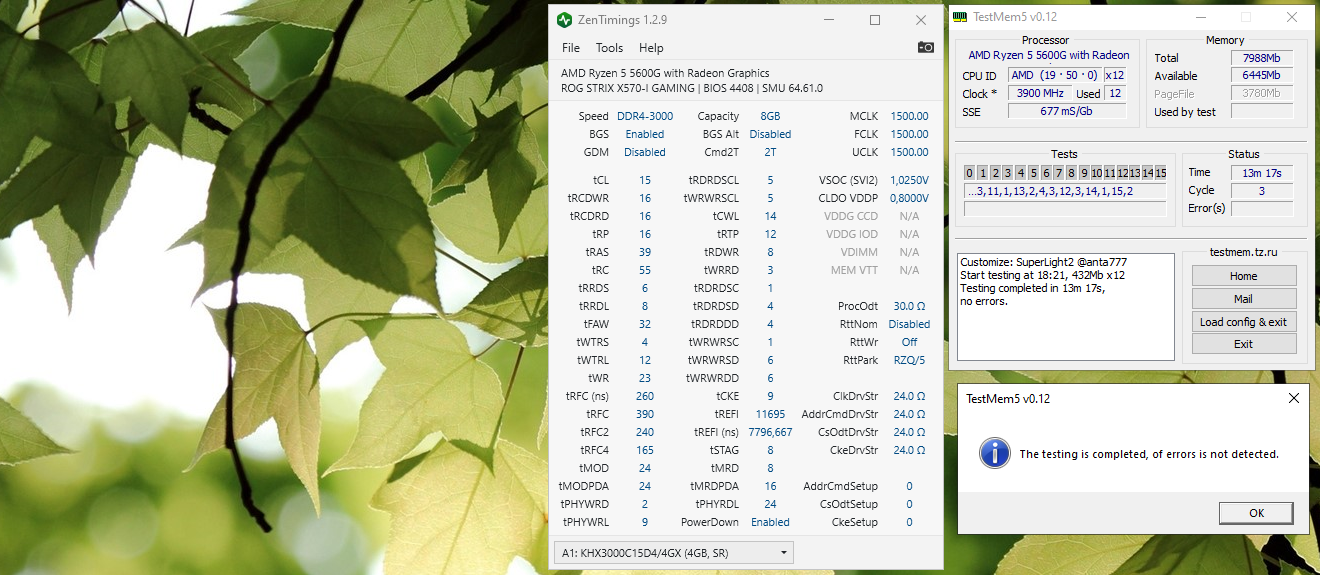

3000 15-16-16-16 CR2 быстрый TM5 проходило, но бсоды при последующем запуске попугаев в Аиде.
H4M 2x4 CR2 3000 15-16-16-16-39 XMP sl2++ 40°C ---bsod-aida.png [ 561.54 КБ | Просмотров: 870 ]
