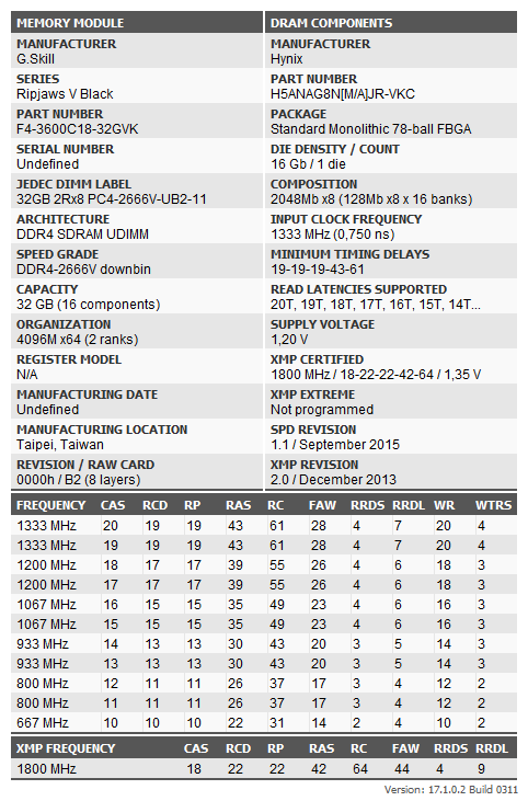

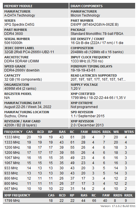

Регистрация: 13.06.2025
Давно не был на форуме, возвращаюсь, чтобы спросить советов.
Хотел бы добиться стабильной работы для Ryzen 5900x на Asus b550m с 4 модулями памяти. Гнать частоту выше 3600 МГц не намерен. Но сейчас она не достигается, и даже на 3200 не могу не слишком медленные тайминги.
Конфигурации памяти такие:
1) либо 2 модуля AData XPG Spectrix D45G и 2 модуля G.Skill Ripjaws V Black F4-3600C18-32GVK (ставятся в слоты попеременно AData и G.Skill);
2) либо 4 одинаковым модуля G.Skill Ripjaws V Black F4-3600C18-32GVK.
Snap13062025203255.png [ 36.49 КБ | Просмотров: 2059 ]
Snap13062025203320.png [ 37.59 КБ | Просмотров: 2059 ]
Попарно они отлично работают на 3600, но все 4 едва дружат на 3200.
Может быть, 3600 с четырьмя - недостижимая задача, тогда пусть 3200 - но с какими параметрами?
Прочитал несколько статей с рекомендациями, но только сильнее запутался.
Спасибо каждому за ответ!
