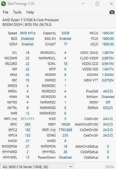

Здравствуйте.
ОЗУ: Patriot Memory DDR4 32Gb (2x16Gb) 3600MHz Viper Steel (PVS432G360C8K), чипы Samsung (неизвестно какие)
Смог подобрать такие тайминги, понимаю что не идеально, но подскажите, вольтаж который указан в скрине vsoc, vddp, vddg безопасен на постоянку? или какой-то из них снижать

Регистрация: 19.06.2025
Remarc писал(а):
на патриотах иногда код указывается по нему мождно посмотреть что за чипы,тайминги первичные больше не сжимаются?
на самих планках есть код: 11MJB
В интернете пишут что это некий Samsung M-die. Я не сильно в этом разбираюсь
По таймингам, первичные можно ужать макс до 18-21-21-21-40 (возможно даже 38), но боюсь в этом смысла особого нет.
tRFC макс 560 берут, при 550 система уже не стартует, тоже самое могу сказать про tRC, самый минимум это значение 70, при 68 система запускается, но уже в первые 1-2 минуты либо система намертво зависает, либо вылетает бсод, хотя значение 68 вроде как заявлено в XMP профиле

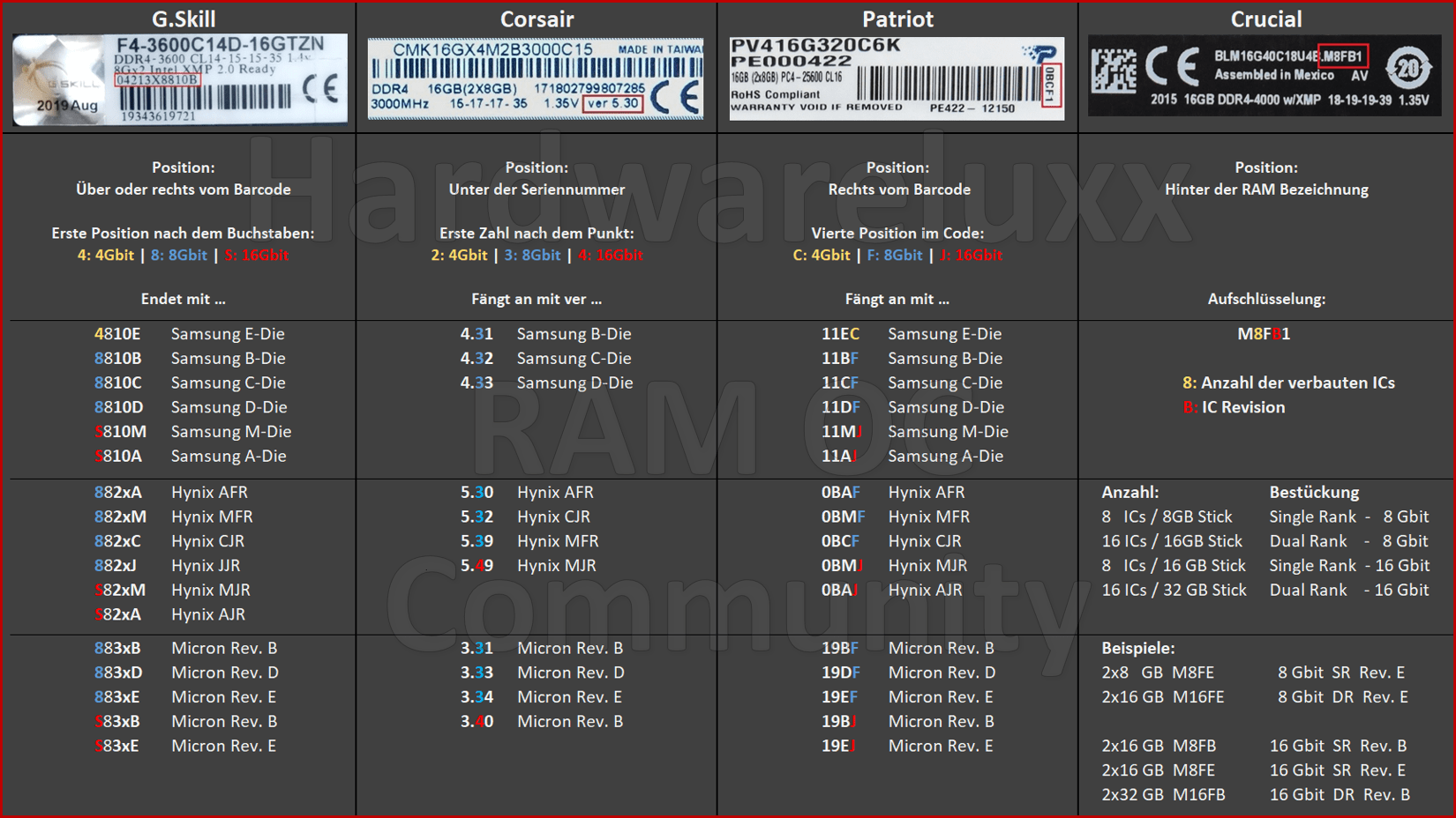

Remarc
а где эта инфа(список) кодов=чипов на патриот?
ps: помню, видел где-то список с расшифровками корсаров, г-скилов, кингстонов... но походу меня в гугле забанили :fingal:

Регистрация: 30.04.2013
Int3R писал(а):
Remarc а где эта инфа(список) кодов=чипов на патриот?

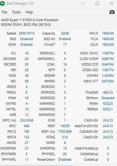

juhor anime 3600 cl16, hynix cjr Dual Rank
Подскажите, можно ли еще как-то ужать без поднятия напряжения?
Снимок экрана 2025-07-05 022116.png [ 52.94 КБ | Просмотров: 1509 ]
Видел у других людей тайминги: tcl 16, trcdwr 16, trcdrd 21, trp 21, tras 40, trc 61, есть ли смысл менять текущие?
Есть смысл на текущих попробовать 3666-3733, накинув soc до 1.1 и vdimm 1.36-1.37 и, возможно, rfc=480. Если не пойдет, то смысла особого ужимать текущие нет, если только пытаться gdm off, но реально это все равно ничего не даст.

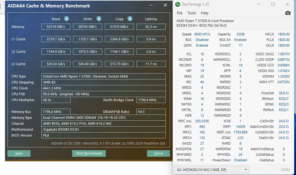

На cl16 3733 с 1.37v ошибки, а cl18 3800 вылетают бсоды. Скорее всего напряжение нужно около 1.4v. Я пока решил оставить эту затею и просто ужать 3600, получилось так:
Снимок экрана 2025-07-11 231954.png [ 351.81 КБ | Просмотров: 1199 ]
Сопротивления были авто, Proc был 48, я изменил на 36.9, и добавил Rttnom 7, он был выключен. Бусы сделал 24-20-24-24
Подскажите пожалуйста, может быть я что-нибудь пережал?
anta777 экстрим (3 цикла) и occt avx2 (1 час) проходится без ошибок

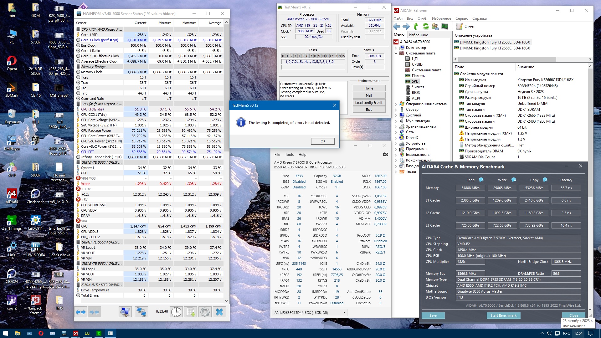

Регистрация: 06.02.2020
Откуда: Кинешма
Фото: 179
Apacer NOX [AH4U32G36C25YMBAA-2] 32 ГБ. чипы Samsung Штатный xmp - 3600 cl 18-22-22-38 1,35v
Успешно работают на постоянке @1.4v 3600 cl 16-20-20-36-cr2 trfc-540 gear1
Плата MSI PRO B760-P DDR4 II
Проц 12700
Скрины стресс-теста и aida
7861478610
