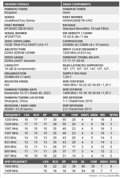

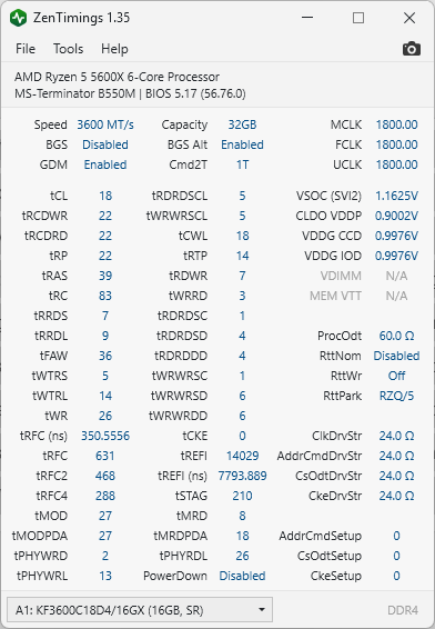

Регистрация: 19.12.2022
Полистал форум так и не нашел тут свою память. Если у кого есть скриншот с готовым разгонам на подобную память буду благодарен если поделитесь.
Память hynix, single rank
image.png [ 57.26 КБ | Просмотров: 1911 ]
342.png [ 41.43 КБ | Просмотров: 1911 ]
Сделал удобнее скрины

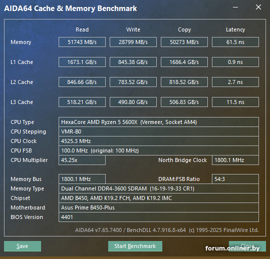

Спасибо. Но это 8 гиговые планки. Они совершенно по другому работают. И очень легко ужимаются в отличии от 16 гиговых.
У меня почему то trcDWR вообще не хочет ужиматься. На 20 уже комп не стартует.... Остальные тайминги в целом ужимаются. Но вот вторички тоже с трудом...
У меня одного аида глючит показывает неправильные значения ? Давно не запускал. В других приложениях все нормально показывает.
cachemem.png [ 252.13 КБ | Просмотров: 1279 ]
По ощущениям оперативка в ужатия вообще не хочет.
А вот в разгон может. Но у меня 5600х разгон оперы на 4000 как бы ему не выгодно...
У
меня
7bcfea5da225072e21ddbd62ae6738a6.png [ 273.69 КБ | Просмотров: 1253 ]
примерно так же)
