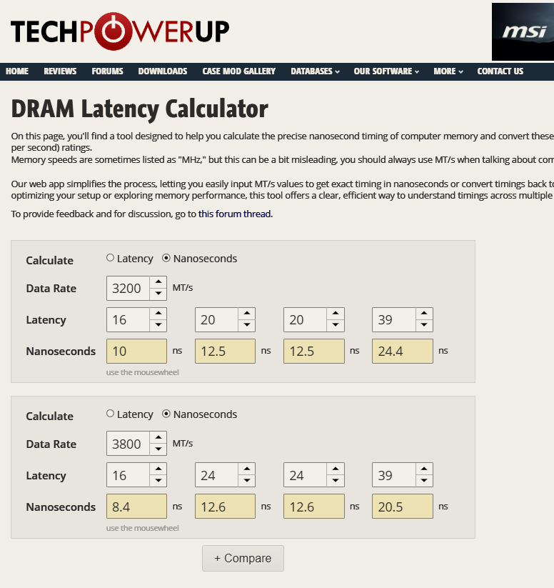

MadMaxx, для 3800 МГц:
На Hynix DJR тайминги tRCD и tRP - напряжением не масштабируются, соответственно вот тебе подсказка для пересчета:
Подсказка для пересчета таймингов
3800 DJR.png [ 85.94 КБ | Просмотров: 1550 ]
Т.е. для tRCD и tRP надо оставаться в тех же задержках по нс. Могут немного ужаться, но лишь совсем чуть-чуть;

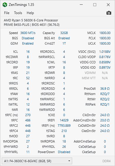

Bigsun, я не буду спорить, поставил tRAS 21, до этого было 33, разницы в тестах памяти не обнаружил, так же tRCDWR - было 19, поставил 8, прироста производительности нет, но при этом работает стабильно. Про установку этих таймингов такими низкими при работе памяти DDR4 в связке с zen3 видел видос на ю-тубе, оттуда и взял идею. По хорошему нужно вернуть обратно, но пока лень в биос лезть, тем более, что система стабильна.

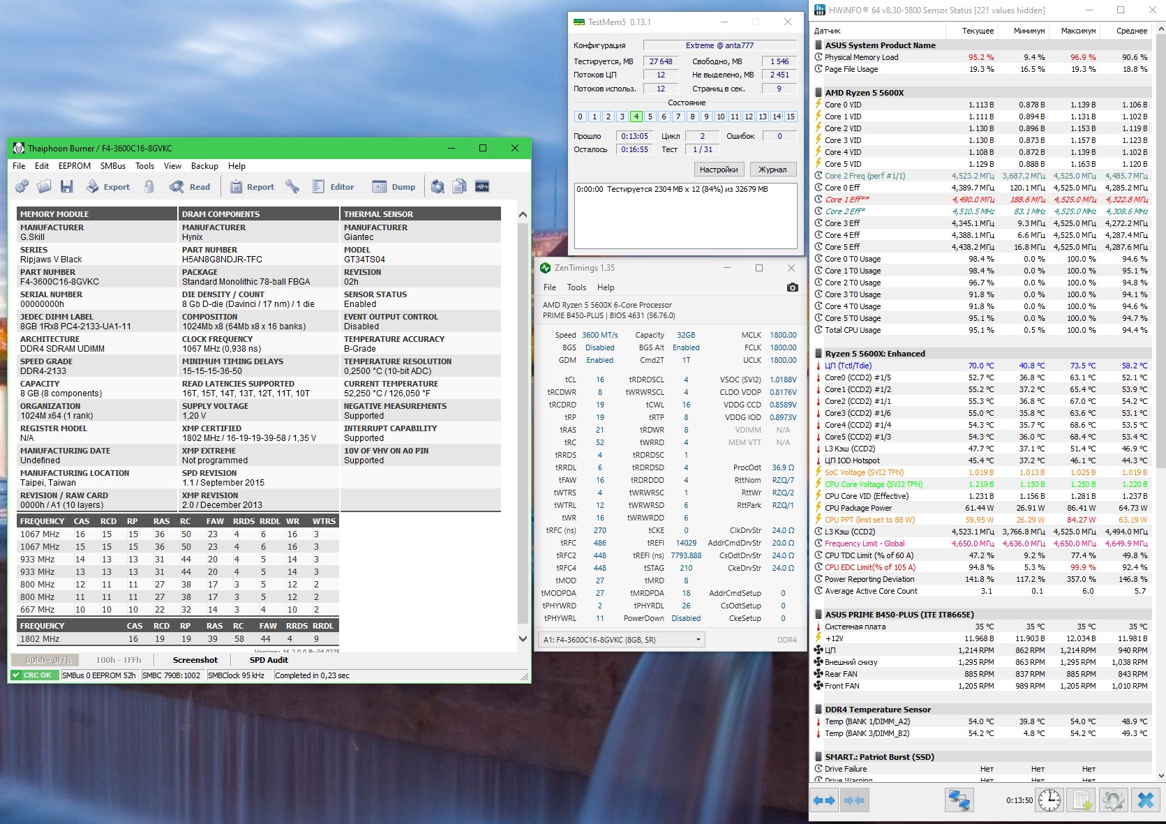

вот примерно так
tRAS 21.png [ 33.46 КБ | Просмотров: 1375 ]
Я - фанат PBO2. Боже, храни АМД!

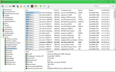

Проверь в photoworxx

Может и подставляет, но меня это сильно не парит. Мне вообще понравился подход ребят из того видео: tRAS не нужно настраивать даже, чё-та там понижать, втыкнул 21 и радуйся. Но это только, если у тя zen3, с zen+ и ниже такое не прокатит, контроллер там с проблемками(
Добавлено спустя 4 минуты 21 секунду:

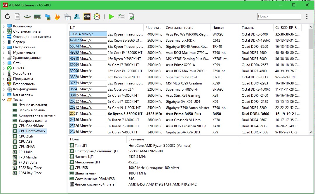

крипто
криптоворкс.jpg [ 243 КБ | Просмотров: 1368 ]

Александр1978 В "G.Skill Ripjaws V" у тебя DJR? Точно? Там в XMP CL16-19-19-39, как может RAS = 21 работать по-настоящему? Я уже писал выше, что при сильном повышении напряжения - можно выжать минимум tRAS. Но... ниже минимума... так не может быть!

Так что берите на вооружение, ребята. Пользуйтесь, если у вас zen3 и выше, контроллер всё исправит и вытянет. Да, точно. Хотя это если верить тайфун бернеру, может он от балды показывает. У меня с ними связана прикольная история, докупил 2 планки к уже имеющимся двум спустя 4 года, так вот на старых планках есть термодатчик, температурку мониторю, а на новых - нет. Удешивили(
Добавлено спустя 3 минуты 14 секунд:
так я ж и говорю, что в плане производительности ничего не поменялось, прироста нет даже в синтетике. Но и ошибок нет, так что пусть пока так поработает. Все проги мониторят у меня этот тайминг равным 21, даже AIDA)
Добавлено спустя 2 минуты 31 секунду:
А по поводу повышения напруги я бы не стал слушать тех, кто говорит, что на DJR можно сильно напругу подымать: у меня напруга в биосе выставлена 1,31 v, при этом по факту мультиметром меряется 1,33, и при такой напруге в играх планки греются до 58 С Цельсия летом, когда жара в квартире. Кондера нет. Представляю как они будут греться при напруге 1,5 v!

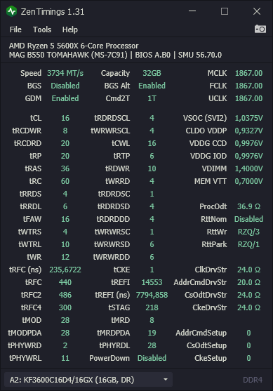

ZenTimings_Screenshot.png [ 35.07 КБ | Просмотров: 1285 ]
https://sysprofile.ru/p/1/dftm1
Я про сравнение производительности. RCDWR в нём может оказать влияние если в другие не упёрся.

Agiliter, по производительности подсистемы памяти для при tRCDWR, равном 19, и равном 8, никаких отличий не выявлено.
