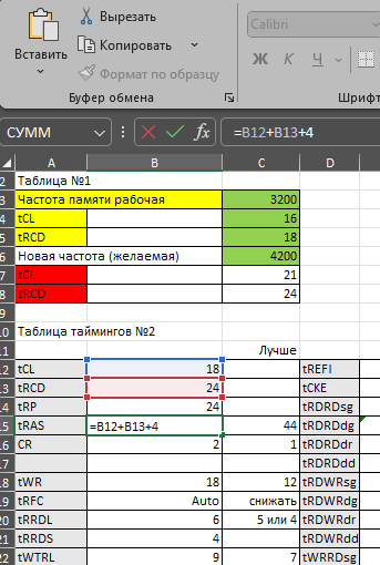

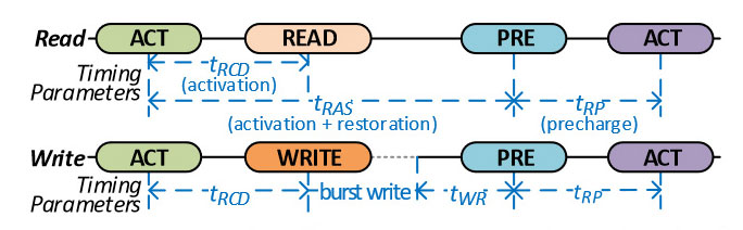

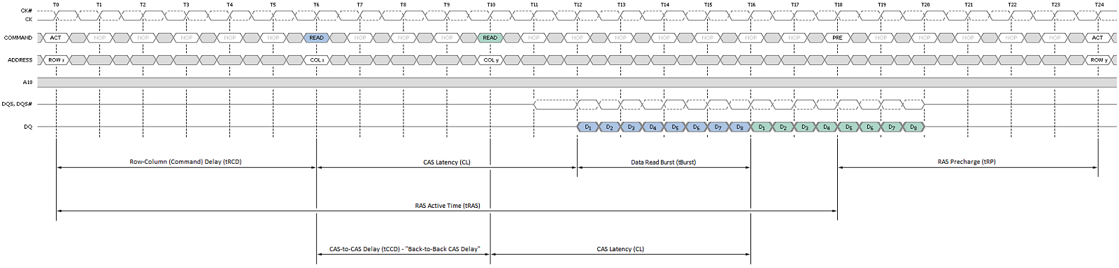

Пойдем от обратного. tRC = tRAS + tRP, верно? Значит, tRAS = tRC - tRP. По примеру выше (за спойлером), tRAS = 60 - 20 = 40, но никак не 21 -)
tRAS [от ACT до PRE] = tRCD [от ACT до READ/WRITE] + tRTP [от READ/WRITE до PRE], по вашему так. Но если я у себя поставлю 36 вместо 46, у меня на 4200 даже не пройдет POST.
Есть условие: tRCD + tCL + tRTP > tRAS, вот здесь можно посмотреть (внизу экрана). Где на сцену вновь выходит... tCL... Откуда?
tRAS = tRCD + tWR + tBL; tBL для DDR4 = 4 или 2, вот эта формула правильнее (ИМХО). И вот если так, у меня получается то же самое, что и CL+RCD, и равно 42 (тот самый минимум в моем случае). Совпадение? Кстати, там же (ссылка чуть выше) мы снова видим tRAS = tRCD + tCL...
tRCD делится на tRCDRD (чтение) и tRCDWR (запись), но это не сумма, верно? Тогда в примере выше получается tRAS = 20 [взял большее] + 12 + 4 = 36, что и выставлено правильно. Но с учетом повышения частоты, tWR = 16, tRCD = 24, тогда по этой формула tRAS = 24 + 16 + 2 = 42, т.е. я посоветовал правильно... Хотя формула с tCL [RAS = CL+RCD+2(4)] вроде бы в корне неверная, но почему-то она прекрасно работает... Почему?
Как работает оперативная память

Откуда берется tCL
tRAS пояснение.png [ 123.34 КБ | Просмотров: 2081 ]
