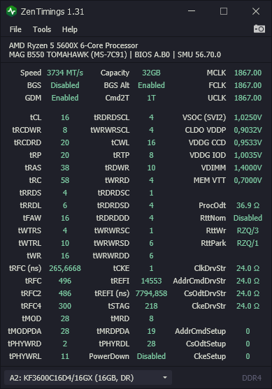

larkess писал(а):
Спасибо, дорой приеду с работы буду опять колдовать...попробую установить dram calcalator и слизать оттуда настройки.
Просто я думал купил оперативу, включил ХМР профиль и забыл.... Но получается так нельзя( только хуже
заодно можно выставить и uclk=mclk
xmp это для интела и пользоваться им обычно не рекомендуется,в шапке темы об этом сказано
AM5 R7 7700=6050Mhz air WR
Регистрация: 23.11.2005
Откуда: Волгоград
Да я в целом вручную раньше всегда выставлял всё, кроме вторичных. Там всегда Auto оставляю.
С этой поступил также, вручную выставил первичные тайминги (ниже тех что в хмр), выставил частоту 3600, а вторичные также оставил Auto.
Но видимо они там огромные, я не знаю... Я не ожидал что такое может быть, что память частотой на 600 больше, может оказаться медленней моих старых патриотов.
Честно пока не особо представляю, смогу ли я настроить это как нужно. Оперативки такой нет в программах типа DRAM Calculator, соответственно, я нигде не возьму нужные мне показатели таймингов. Я знаю только что чипы Hynix, а какой именно Хуникс без понятия.
основные чипы hynix cjr и djr лучше отталкиваться от тех что хуже,у нас к сожалению статистика маленькая,поздно стали ее делать,потом куратор куда-то пропал

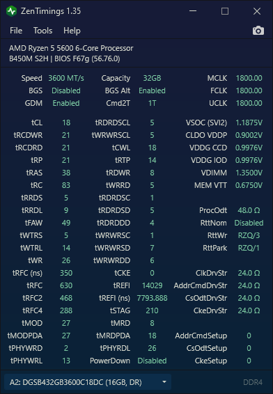

larkess , это ARDOR GAMING Reaper [DGSB432GB3600C18DC] 3600 МГц (18-22-22-38) 1,35В, single rank. Видимо ты его и купил, как и хотел.
Запусти Thaiphoon Burner, надо знать что за чипы. Тогда сможем помочь.
Предположу, что там Micron J-die (Z21C / 17nm), тогда должно брать так 3800 MHz 16-17-17-21 1,4В, или 4200 MHz 18-19-19-21 OC 1,45В. Напряжение можно поднимать до 1,5В. ProcODT: 36.9-48 Ω, CAD_BUS: 24-24-24-24, Напряжение DRAM: 1.4-1.45 В; Напряжение SOC: 1.1-1.15 В; Power Down Mode — отключить; для стабильности GDM (Gear Down Mode) пока оставить включенным (экспериментируй). Вторичные и третичные тайминги пока можно в Auto и посмотри что выставила МП. Либо калькулятор, либо таблицы.
Тайминги tRFC, tRFC2 и tRFC4 в DDR4
1. tRFC (Refresh Cycle Time)
Базовый параметр для обновления одной группы банков
Типичное время: 350 наносекунд (для DDR4-3200)
2. tRFC2 (Two Bank Refresh Cycle Time)
Обновление 2 банков одновременно
Значения на 35-50% меньше tRFC (пример: 210ns)
Используется в режиме "2x Mode" для параллельной обработки
3. tRFC4 (Four Bank Refresh Cycle Time)
Параллельное обновление 4 банков
Самые короткие значения (пример: 140ns)
Активируется в "4x Mode" для максимальной эффективности
Значения tRFC2 и tRFC4 обычно меньше, чем tRFC, потому что обновление происходит в параллельных группах. Это улучшает производительность, уменьшая задержки. Однако точные значения зависят от плотности памяти и производителя.
Меньшее время -> выше производительность, но меньше стабильность.
Энергопотребление снижается пропорционально количеству обновляемых банков.
tREFI слишком мал. Это у всех Ryzen так? С таким tREFI высокой ПСП не получить. Ставим кратно 1024 и кратно 8.
Обязательно соблюсти:
RTP=WR/2 обязательно, и только четные значения (включен GDM).
FAW=RRDS*4, снижаются парно. Обязательно так.
RDPRE=RTP
RP ≥ CL
WTRS ≥ RRDS
RRDL ≥ RRDS
WTRL ≥ RTP
CKE ≥4, при PD disable - не работает.
WRRD_SG = CWL+6+WTRL
WRRD_DG = CWL+6+WTRS
WRPRE = CWL+4+WR
WRWRDR=WRWRDD ≥ 5
CWL=CL (бывает CL-1 или 2)

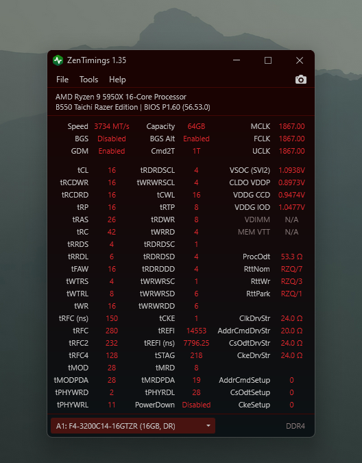

Регистрация: 02.09.2025
5950X
F4-3200C14-16GTZR x4
3733 / 1866 - стабильны;
3800 / 1900 - висит 07 пост;
3800 / 1866 - стабильны, но UCLK 950;
3800 / 1933-2000 - cыпет WHEA;
3866-4000 - не стартует вообще никак (вне зависимости от выбраных таймингов, вольтажей, терминаций, жонглирований планками), после сбрасывает в 2133.
Есть какие-нибудь рецепты у добрых людей или здесь мертвый вариант и оставаться на 3733?

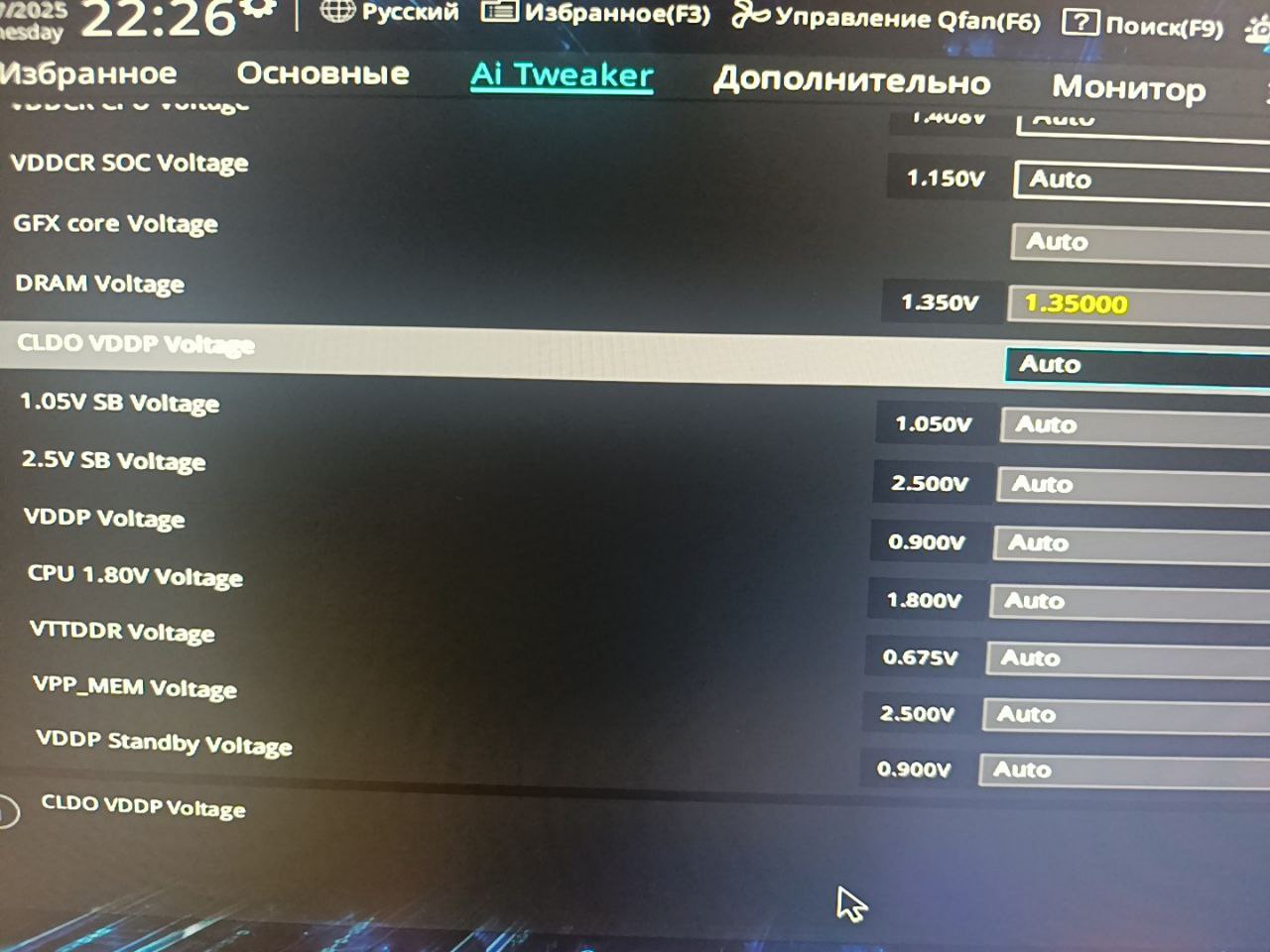

Давно не крутил настройки в БИОС, подскажите, CLDO VDDP voltage, VDDP voltage и VDDP standby voltage - в чем разница между ними, вроде же все за память отвечают? Или нет? При разгоне фиксировать надо тот, который CLDO VDDP voltage, остальные в авто?
4 двуранга на ам4 это не котенок чихнул. Плюс двуранги бидаев это не одноранги, они и на apu с двумя кп ооочень редко выше 4000 идут, да и то 2 планки. В конкретном 5950х кп выше не тянет, судя по всему. Так что сам бы 3733 оставил. Есть еще вариант gdm off, он по скорости будет +- как 3800сл16, но поскольку кп/планки на грани, то на холодных запусках могут быть приколы, хотя тесты пройдут.
Можно заморочиться - по одной планке во 2 слот и найти, сколько минимального vdimm каждая хочет на 3733сл16(с фикс таймингами на жипеге из поста). На каждой планке достаточно одного прохода анта экстрим. Лучшую планку(с min. vdimm) поставить в 4 слот, худшую в 1 слот, ну и остальные по аналогии - чем дальше от проца, тем меньше vdimm. На daisy chain плате это с приемлемой вероятностью позволит запустить память на шаг выше, если разница существенная. На t-topology тоже наверняка будет работать. Вообще, на 4 планках лучше такое практиковать изначально - если выше и не пойдут, то vdimm/vsoc скорее всего получится уменьшить.
Только к остальным расслабленным таймингам(на пробном запуске 3800) wtrl лучше ставить макс и обязательно искать пару rdwr/wrrd - 8/2, 8/3, 9/3(4), 10/5(4)
у zen3 может быть дыра по частоте IF 1900 пробовать либо ниже либо выше
stiki1332 писал(а):
3800 / 1866 - стабильны, но UCLK 950; 3800 / 1933-2000 - cыпет WHEA;
это возможно не тянет IF проверяется включением делителя,может помочь подъем vsoc vddg и pll,если стабильно то на zen3 надо ставить синхрон частот 3866 mem 1933 IF, 4000 mem 2000 IF
сначала проверить IF может или нет 1900+ ,затем проверять память
cad_bus поменять на значения из калькулятора там 4-5 вариантов есть,proc odt поменять в +- 16 в шапке темы значения тоже есть,проверить каждую плашку может или нет 3800+

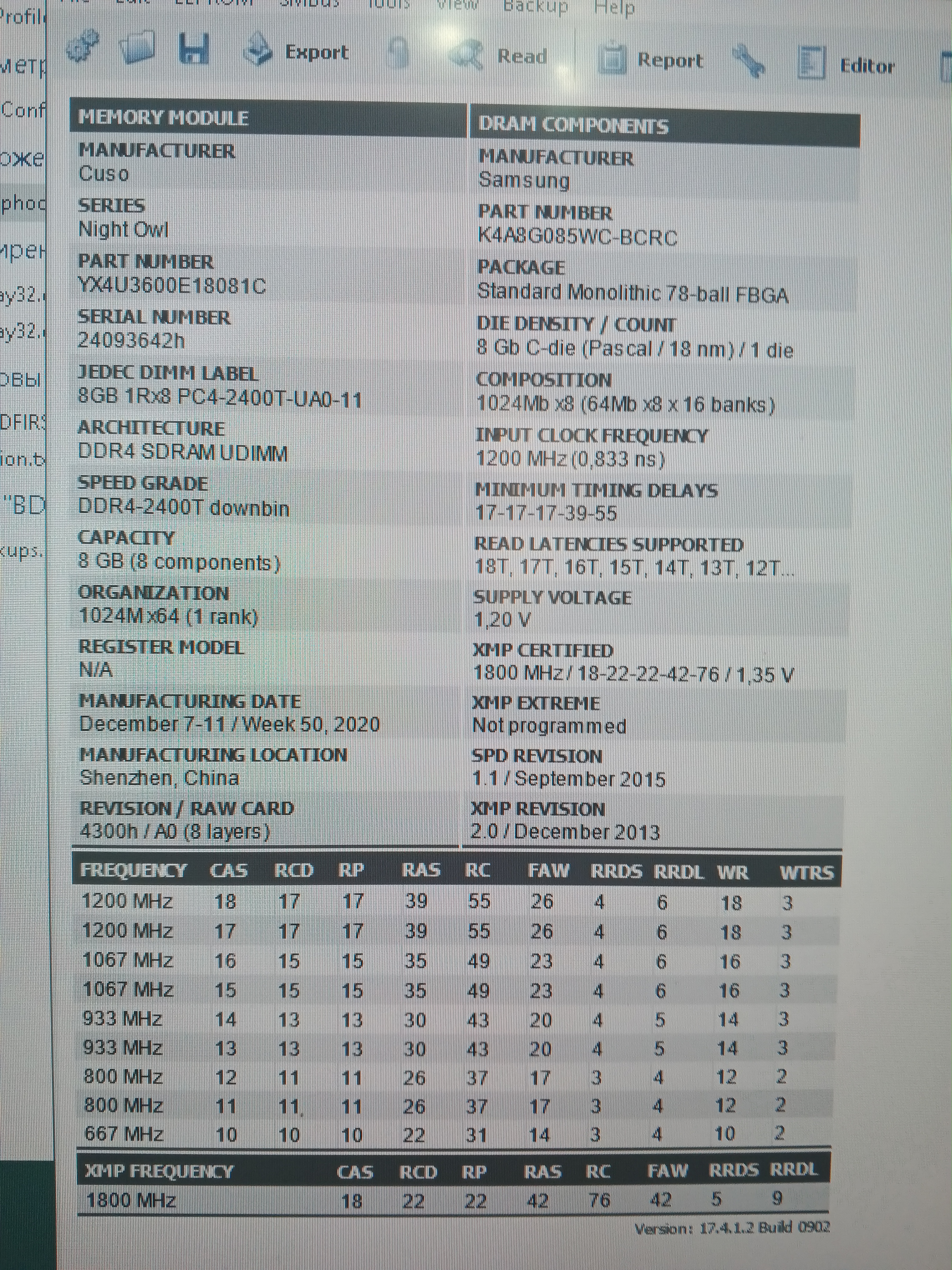

Регистрация: 24.09.2009
Откуда: SPb

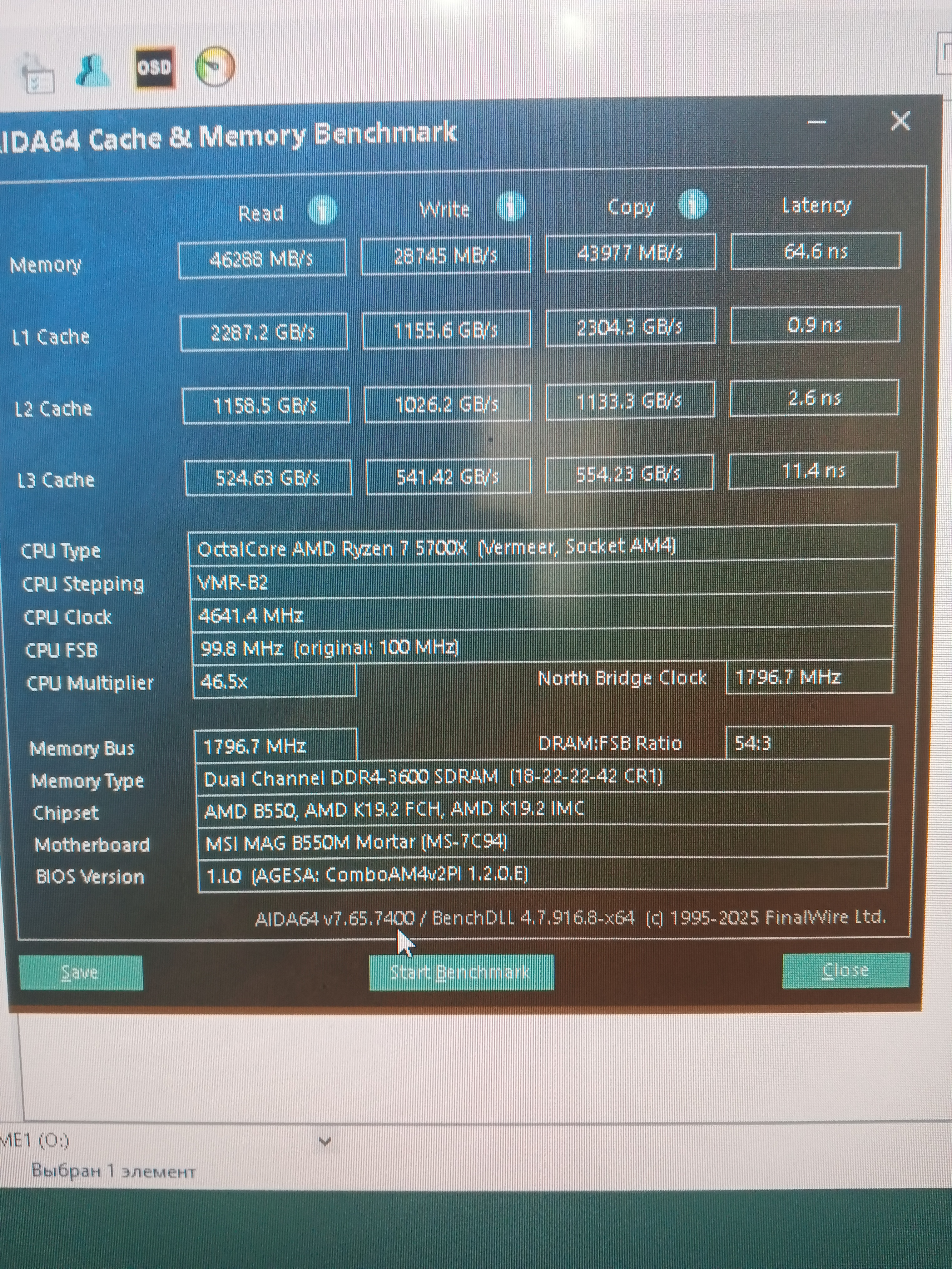

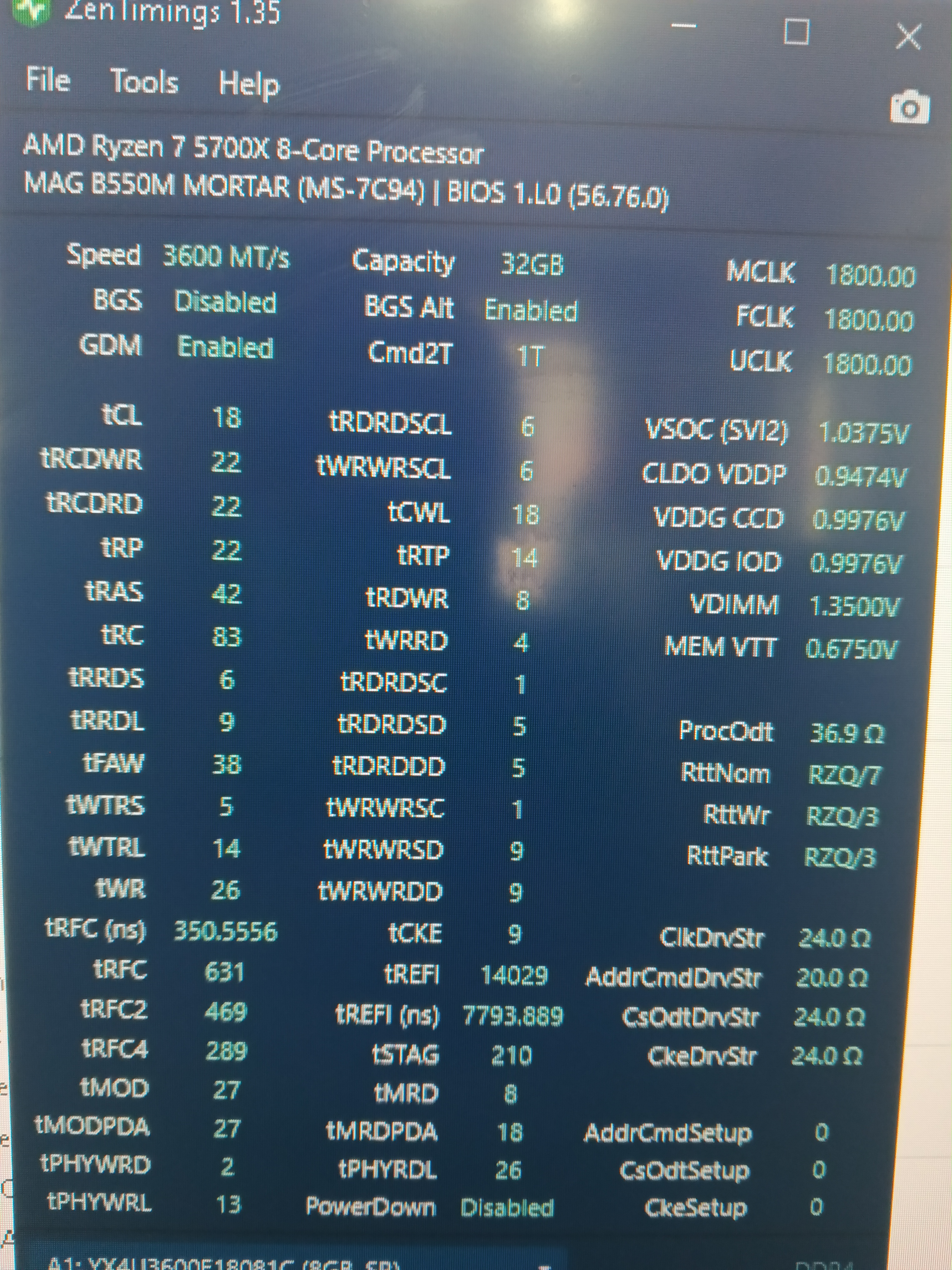

самсунг C-DIE. 4 планки по 8 гб.3600 xmp.про разгон даже не думаю.улучшить латентность да скорости добавить чутка.ужатием таймингов.что посоветуете.про C-DIE на фороме вообще ни чего.
тайфун:
IMG_20250916_092341_056.jpg [ 6.58 МБ | Просмотров: 2691 ]
zentimings xmp и аида:
IMG_20250916_093321_619.jpg [ 6.05 МБ | Просмотров: 2691 ]
IMG_20250916_092438_054.jpg [ 4.09 МБ | Просмотров: 2691 ]
i5 14600kf .asrock z 790 pg riptide. 2x24 6800mgz kingbank.
R7 9700X.ASROCK B850 PRO -A.2x24 6200mgz kingbank

Регистрация: 30.04.2013
снять с хмп и задать тайминги вручную
ага 2 резалта есть и еще упоминания разные в теме,да вообще ничего
x750 писал(а):
тайфун:
Скрытый текст
Скрытый текст
кнопка принт скрин на клавиатуре есть если что
потому и был такой совет для 4 двурангов. Плюс на одной частоте такая расстановка планок по вольтажу позволяет снизить vdimm планок, тут в теме были удачные опыты, да и у меня так было.
