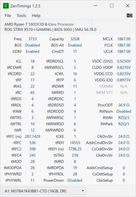

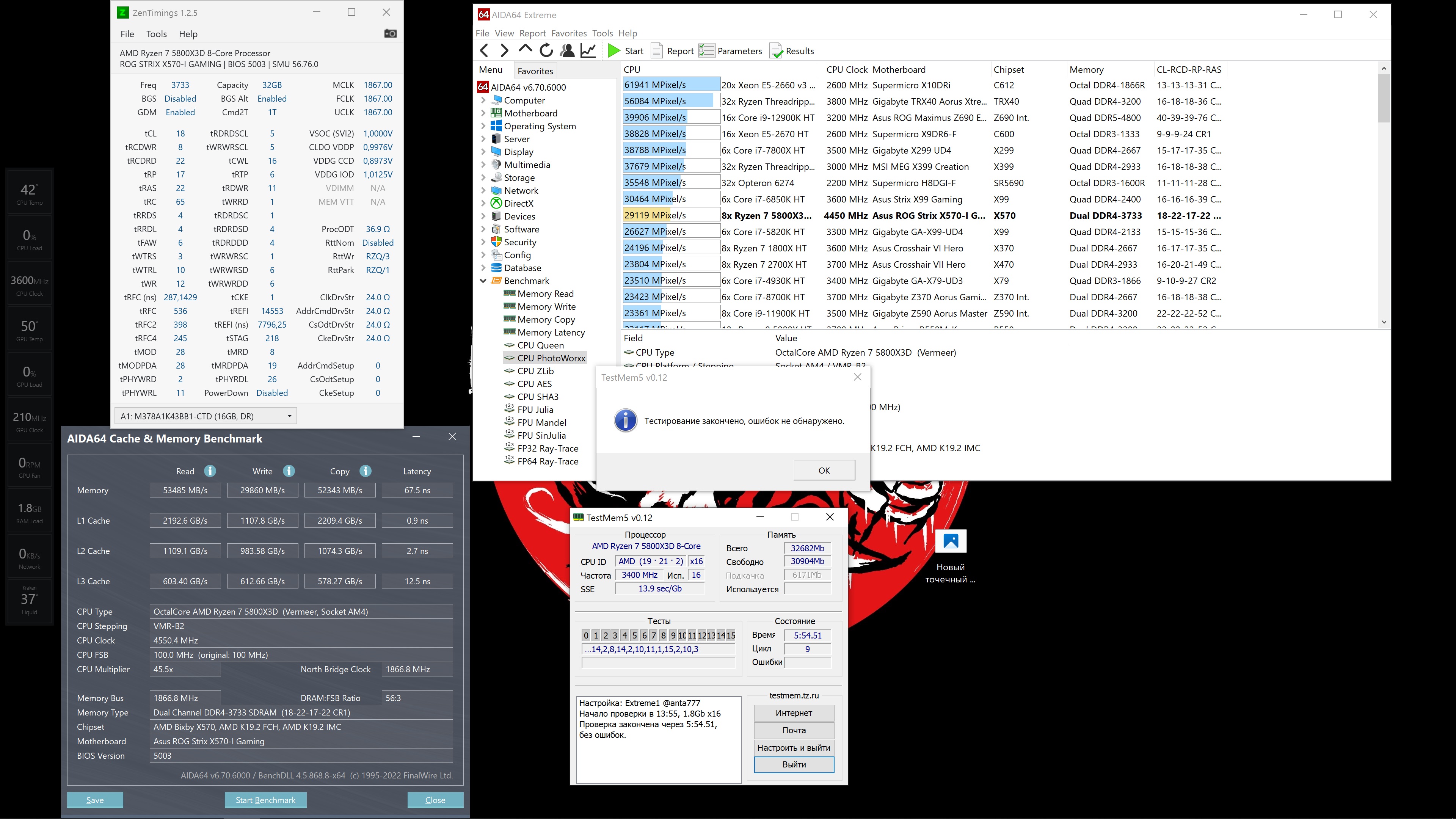

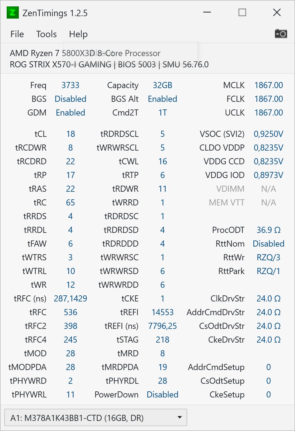

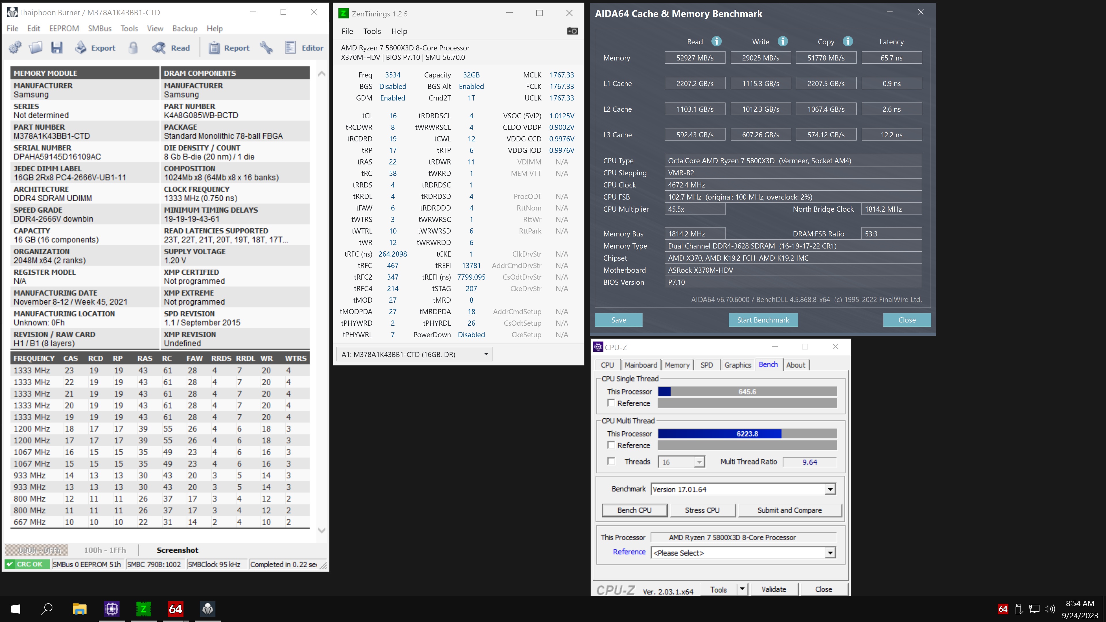

michernov писал(а):
MB Asrock Taichi x370 BIOS 8.01
AMD 5800X3D

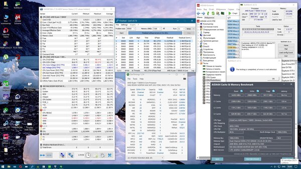

На купленных F4-3200C14D-32GVR Gskill RipJaws 16gb*2
У меня OEM планки на таких же чипах, 5800x3d, X370m и мои стабильные результаты при 3600cl16 1,43v на память
102,7.jpg [ 1.21 МБ | Просмотров: 2554 ]
Сейчас использую 3733cl18 при 1,32v память - больше fps в играх и меньше напряжения на контроллере процессора 5800x3d (щадящий режим)
3733cl18 1.32v tm5 OK 6часов.jpg [ 1.4 МБ | Просмотров: 2554 ]
5800x3d 0,925vsoc текущие curve -30 + offset -0.1125v и процессор имеет потолок 1,26v и 80ватт, при этом без потери в тестах CPU-Z и aida64.
ZenTimings_Screenshot.777png.png [ 180.46 КБ | Просмотров: 2554 ]
Также эти планки едут 3933cl18, но выдают 2-3 ошибки в tm5 экстрим и я не знаю - стоит ли возится ради этого и не проще купить комплект с xmp 4266cl19 и доить уже их насухо...
Ryzen 5800X3D / ASUS ROG Strix X570-I Gaming / 2x16Gb 3733CL18 / Palit RTX 4070 Ti SUPER GameRock / CT500MX500SSD4 500 GB / NR200P Mini-ITX

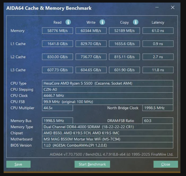

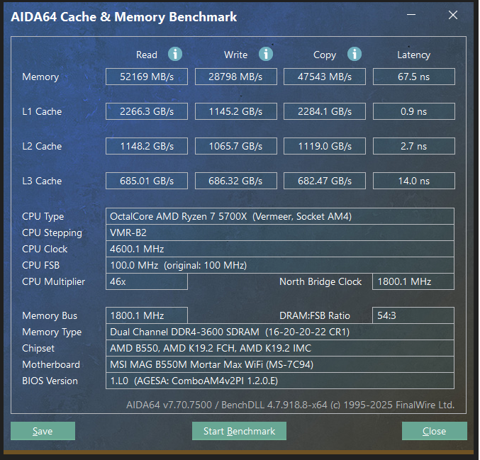

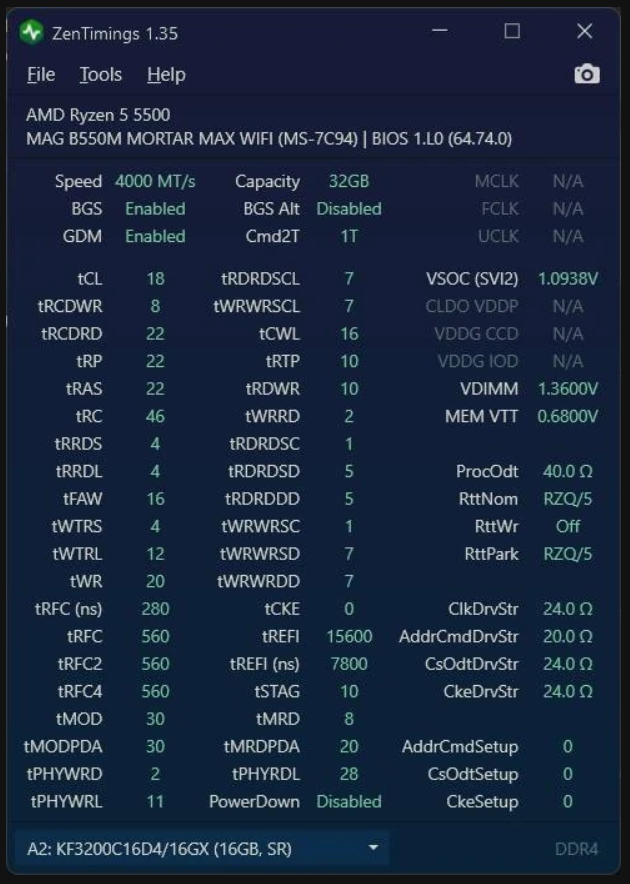

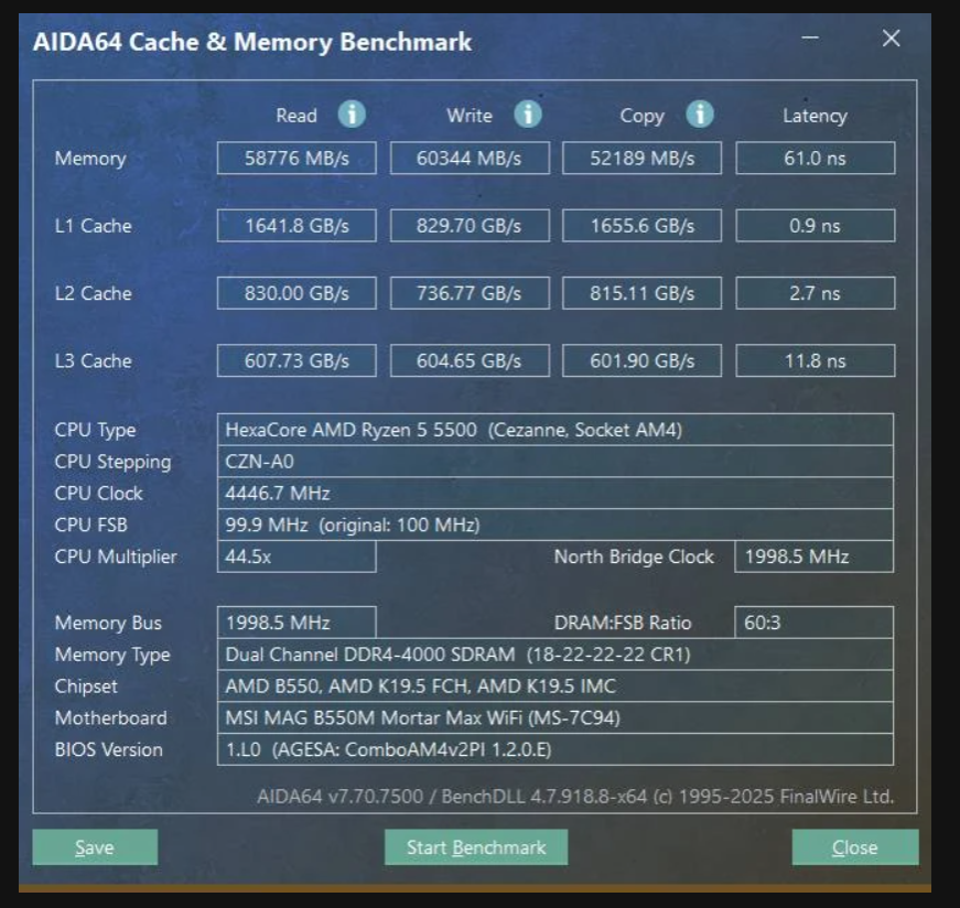

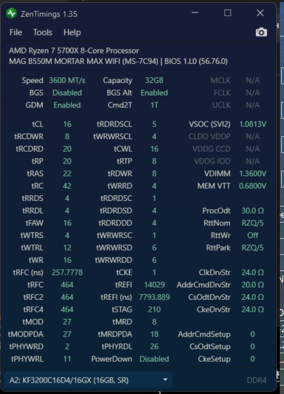

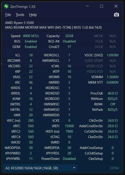

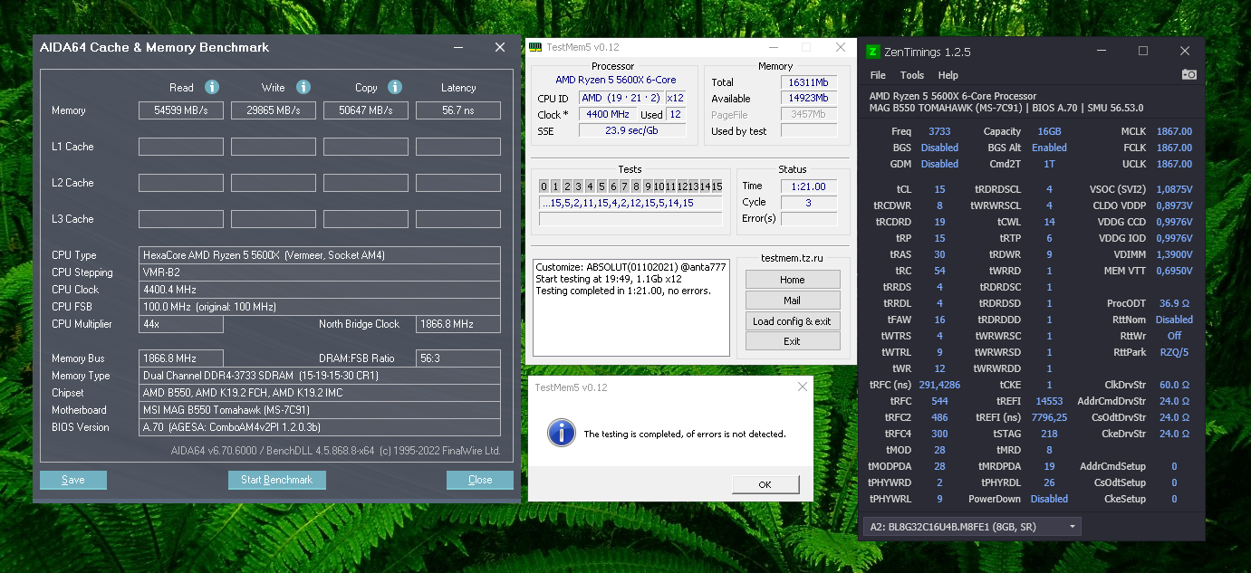

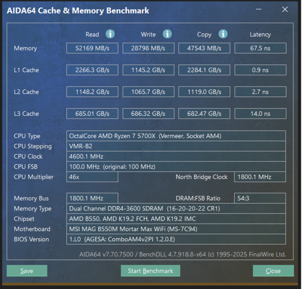

Приветствую. Столкнулся с проблемой. поменял ryzen 5 5500 на 7 5700x и память не хочет брать выше 3600. До этого на r5 5500 брал спокойно 4000. Подскажите, что можно подкрутить или это камень очень не удачный попался?
Ryzen 7 5700x
MSI B550 MORTAL MAX WIFI
память 2*16 Kingston Fury KF3200C16D4/16GX
скрины с r5 5500 и r7 5700x приложил
P.S скрины с 5500 с моего отзыва днс
5700x zen.png [ 126.87 КБ | Просмотров: 2347 ]
5700x test.png [ 481.6 КБ | Просмотров: 2347 ]
2025-11-09 01.23.49 www.dns-shop.ru 89bc32128303.png [ 631.62 КБ | Просмотров: 2347 ]
2025-11-09 01.23.29 www.dns-shop.ru 77cdf3360dc3.png [ 429.35 КБ | Просмотров: 2347 ]
Регистрация: 15.09.2009
5500 это обрезок apu 5600g с кп на каждый канал, он и 4600 может с чипами с хорошим бином.
Core_hell писал(а):
5700x
так сможет, да еще без whea, если сильно повезет. Но 3733/3800 должен по идее брать, поищи сначала пару rdwr/wrrd типа 9/4 или 10/5 при этих таймингах с 3600, может стартанет. Можно vsoc временно до 1.12в увеличить.

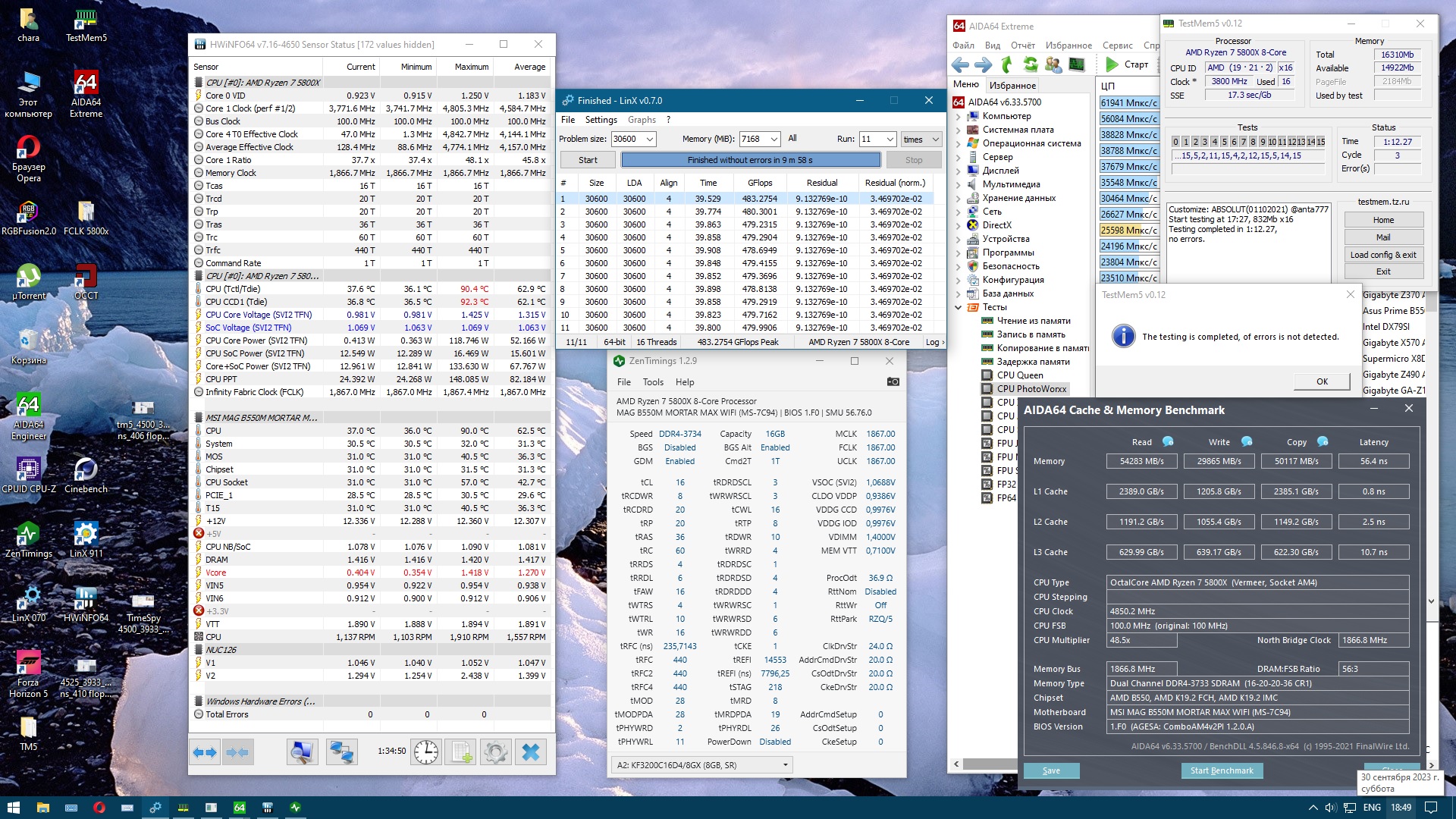

посмотри, может это чем поможет:
tm5-3733-1867-56i4-ns-o080-940-1000-1000-o400-d540-0705-lin-X-483-flops-aida-PW-ZT-monitor-16-20-20.jpg
tm5-3733-1867-56i4-ns-o080-940-1000-1000-o400-d540-0705-lin-X-483-flops-aida-PW-ZT-monitor-16-20-20.jpg [ 841.07 КБ | Просмотров: 2299 ]
https://ibb.co/Sf1jB85
Регистрация: 30.04.2013
zen3 спокойно 3800-3866 должен брать,надо настройки менять

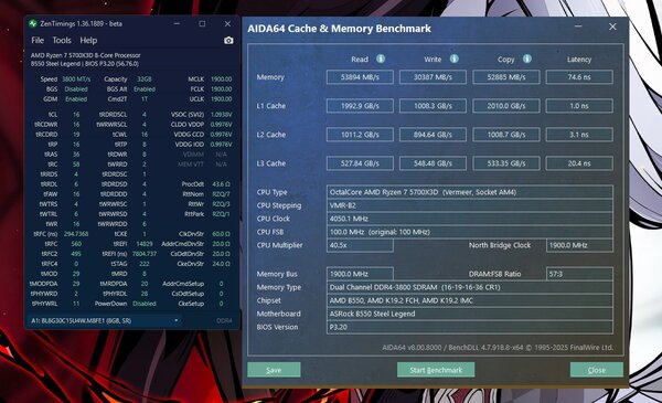

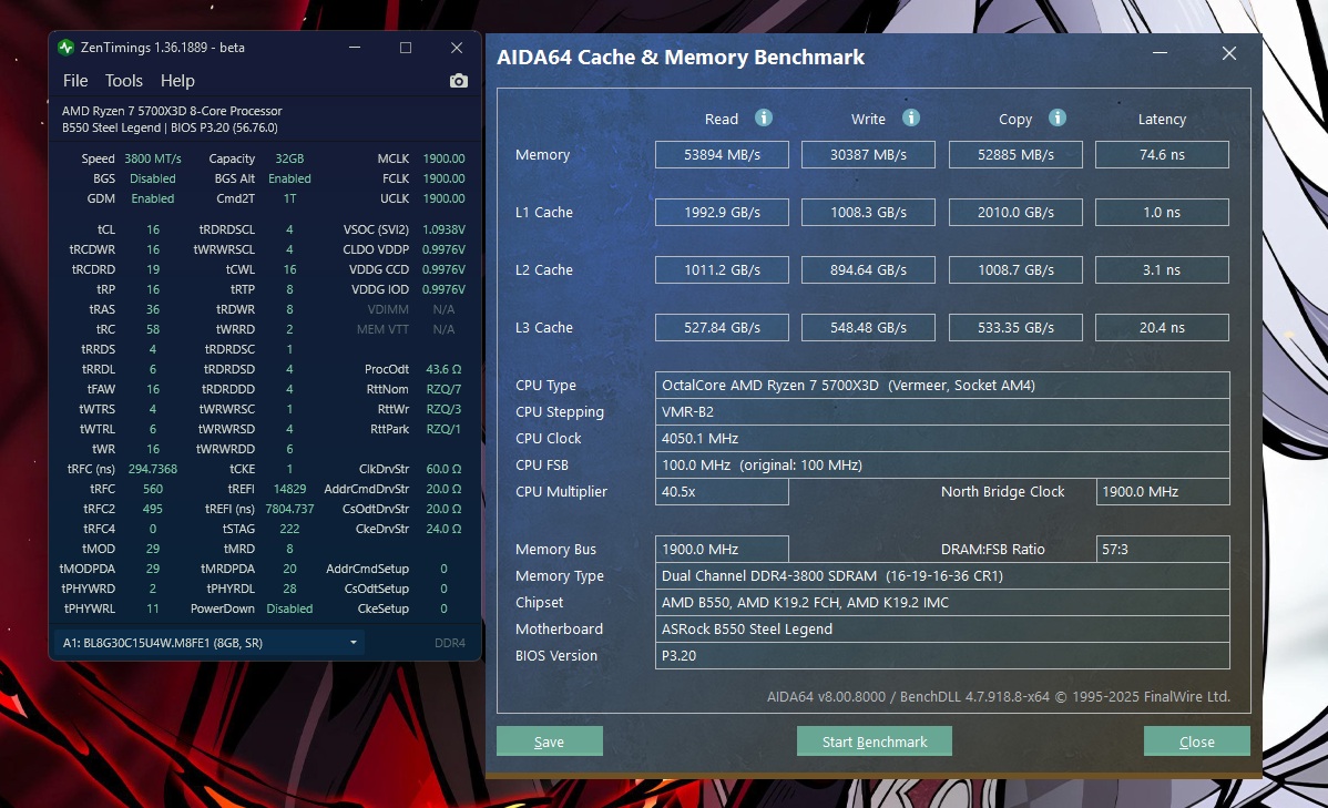

Приветствую господа. Столкнулся с такой проблемой, на борту имею Crucial Ballistix 4x8 удалось раскачегарить их в 3800 сл 16 19 16 36 при напряжение 1.4, но почему-то с Latency проблема, на скрине 74,6 при закрытии всех программ из трея 68,5. Подскажите в чём может быть проблема, может где-то что-то надо под ужать, и вообще правильная ли подбодка в сопротивлениях(в этом не силён).
Без имени3.jpg [ 288.06 КБ | Просмотров: 1235 ]

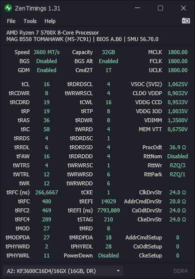

Добрый день !
AMD Ryzen 7 5700X
Asus TUF B450-Pro Gaming
Kingston FURY Renegade [KF436C16RB12K2/32] 32 ГБ
У кого подобная связка , можете поделиться настройками биоса (uefi) для памяти на частоте 3600 с которыми будут наименьшие показатели латентности и что бы тесты проходились без ошибок.
Регистрация: 07.12.2010
ShiftPro у тебя проц х3д, для него это вроде как норм...
и какой вообще смысл, на х3д гнать память до 3800 ? еще и 4 плашки

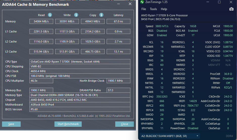

Регистрация: 27.06.2019

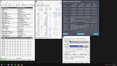

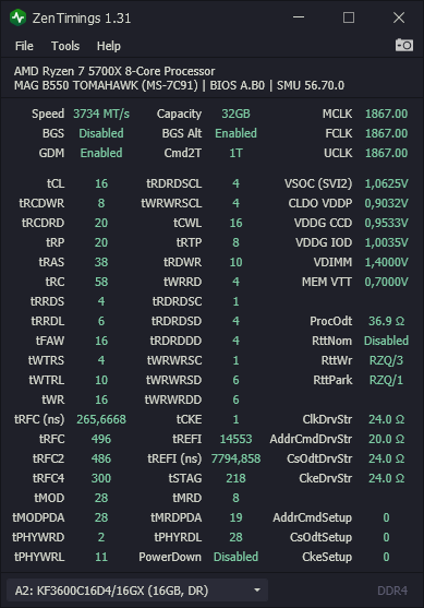

Уважаемые, подскажите, пожалуйста, что еще можно ужать мне?
Все решил настроить с нуля, тк перечитав тему понял что ранее у меня было не все корректно.
Проц R7 5700x (пока что в стоке, далее буду его в PBO загонять, после настройки оперативы)
Оператива Crusial Ballistix 3000 mhz BL8G, aka BL8G2k
Напруга 1.35 v (поднимать не хочу). Помню что эти плашки могут еще ниже на ней, тк мать подает по факту 1.37.
test 1.png [ 234.64 КБ | Просмотров: 916 ]
Сопротивления пока не трогал.

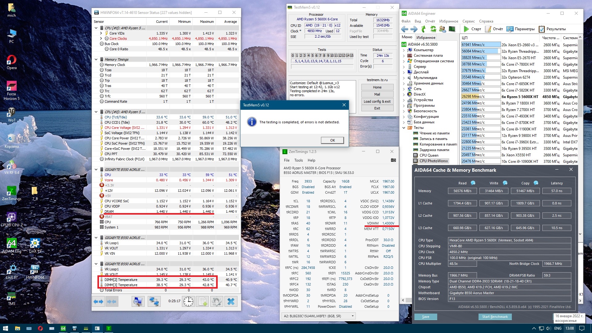

Регистрация: 06.04.2010
Откуда: ....— не Бейрут
Фото: 45
до 1.40v можно смело поднимать - https://ibb.co/8nMnzX2M , но и выше ничего с ними не случится:
tm5-4850-3933-1967-57i0-ns-337-st-162-lov-d040-p020-o860-430-d580-p010-monitor-aida-PW-ZT temp.jpg
tm5-4850-3933-1967-57i0-ns-337-st-162-lov-d040-p020-o860-430-d580-p010-monitor-aida-PW-ZT temp.jpg [ 806.81 КБ | Просмотров: 897 ]

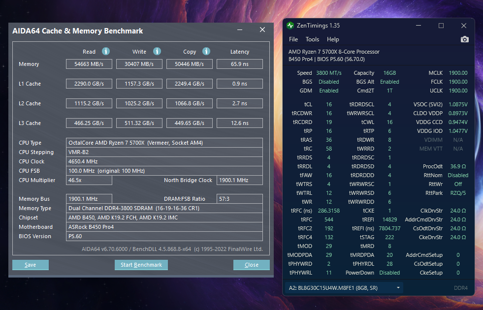

Подправил еще чутка tRFC, снизил до 544
test 2.png [ 400.5 КБ | Просмотров: 867 ]

michernov спасибо.
А что на счет таймингов можете сказать? Выше 3800 не буду пробовать, не вижу смысла, а времени жалко)
MadMaxx уже ответил. можно с такими же таймингами-настройками пробовать 3800 (не пойдет - поднять CL до16)

Регистрация: 05.12.2025
namlung
попробуй
А что тогда будет лучше, оставить 3200 или 3600 с максимально ужатыми первичками?
