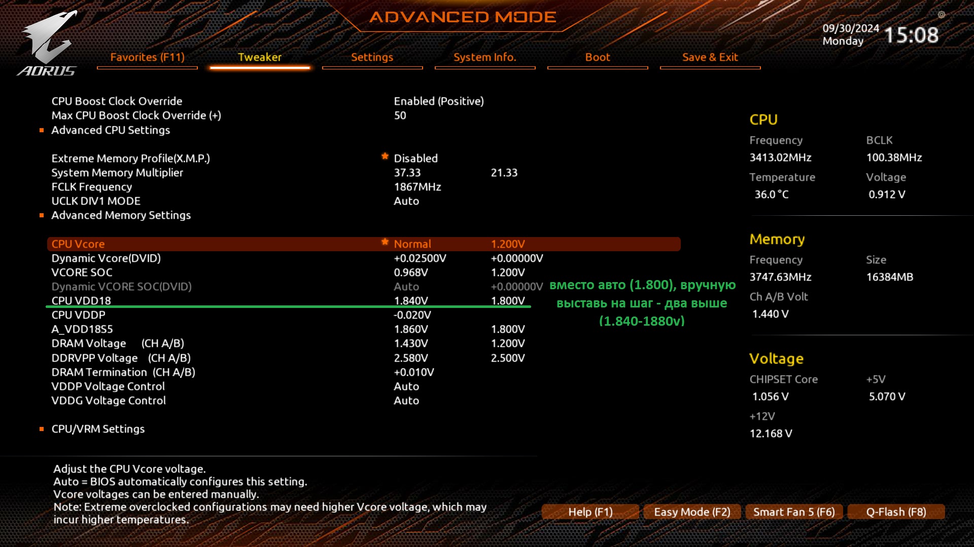

Может, есть идеи, куда ещё копнуть?
для 4-х планок надо вольтаж CPU VDD18 в биосе поднять с авто(1.800v) вручную на шаг-два выше, также DRAM Voltage
CPU VDD18.jpg [ 395.45 КБ | Просмотров: 968 ]
https://ibb.co/Sf1jB85

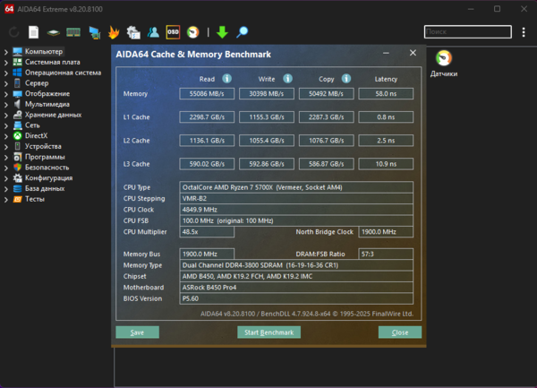

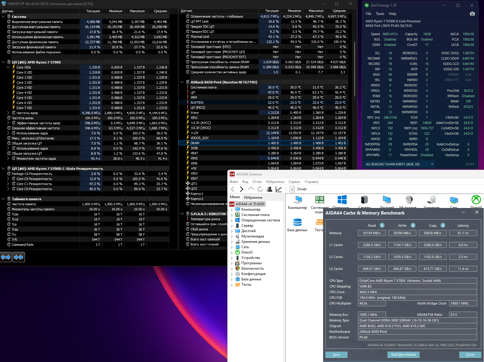

В общем, чет столько времени на тесты уходит..
Остановлюсь я пока вот на этом.
Надо разобраться куда проц такую напругу жрет..
test3.png [ 555.71 КБ | Просмотров: 846 ]

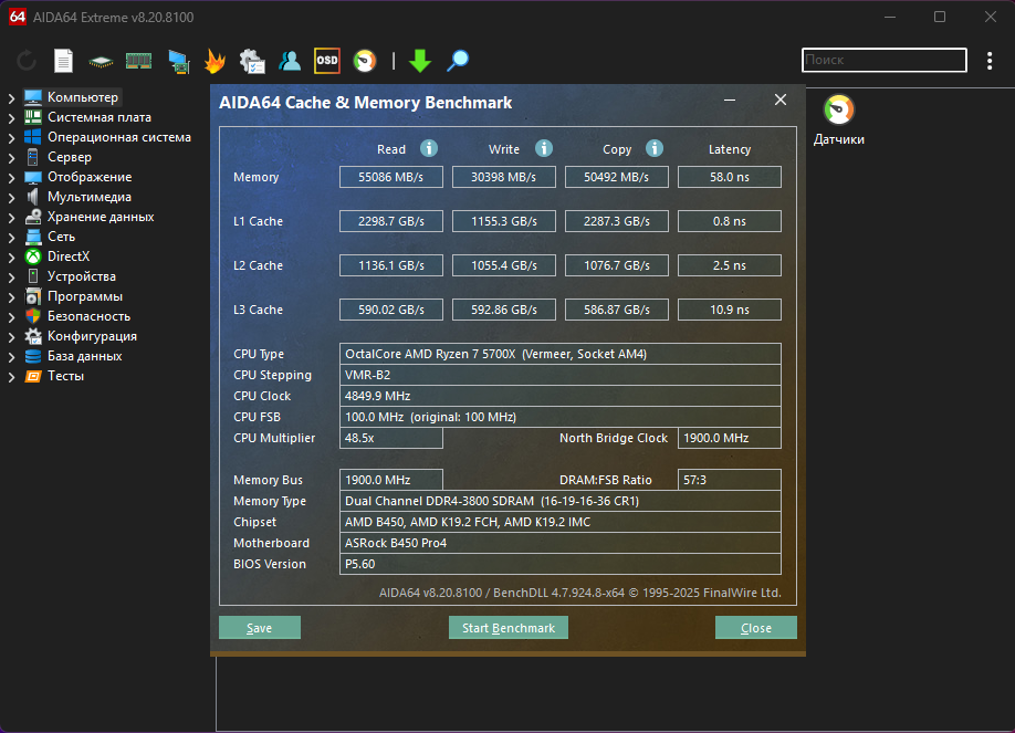

UPD:
Обновил Aida64 до крайней версии, а тут вообще так:
test4 new aida.png [ 313.1 КБ | Просмотров: 841 ]
Кароче, в топку эти попугаи) Итак доволен. Надо с процем и ВК разбраться..
LG 27GL850, R7 5700X3D, 32 gb Kingston Fury Renegade, MSI B550 Tomahawk, Zotac AMP Extreme Infinity 5070 Ti, NGDP GOLD 850w
