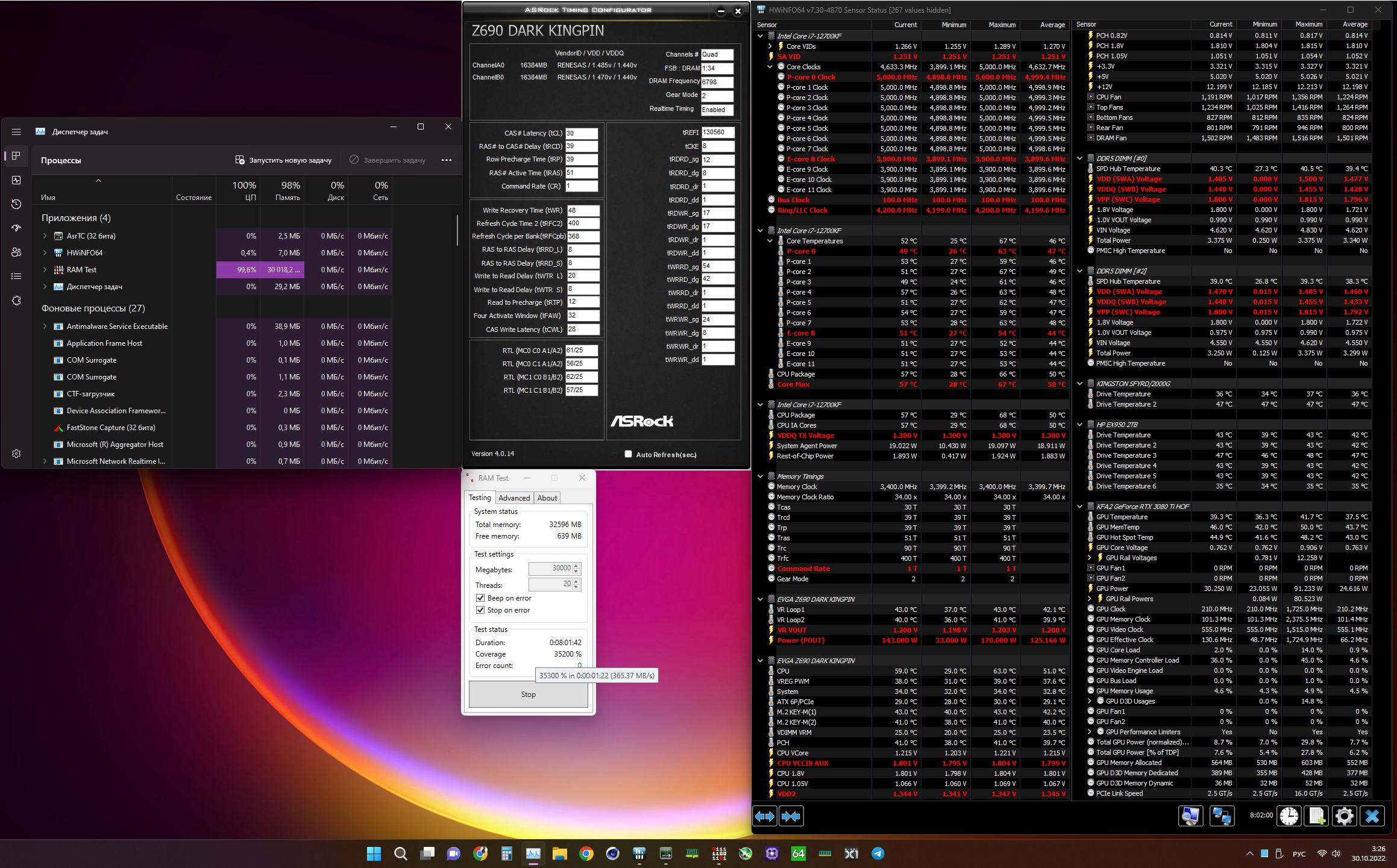

RTL тест прошёл.
6800 30-39-39-51-1T 1.54VDD(1.47)-1.44VDDQ(1.395)-1.3VDDQTX-1.35VDD2-1.25VSA Karhu 35K (RTL).jpg
6800 30-39-39-51-1T 1.54VDD(1.47)-1.44VDDQ(1.395)-1.3VDDQTX-1.35VDD2-1.25VSA Karhu 35K (RTL).jpg [ 2.63 МБ | Просмотров: 815 ]
Осталось DRAM VDDQ найти минимальный и tREFI/tRFC. CPU VDD2/VDDQ TX/SA пока что сильно не интересуют, работают и ладно. Проверим потом эти модули на 13700KF с этой платой на этом же биосе. А вдруг и 7466 тоже или выше заработает :applause:

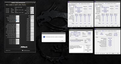

6933-32-40-40-52 1.48/1.46 VDD/VDDQ
Гарантированный стаб. И карху и экстрим также будут. Пробовал 7000, пока безуспешно, но это вопрос времени, уверен, что поедет и оно. А так, это лучший результат so far.

А в hwinfo VDD DRAM=1.50

так ты написал 1.46/1.48, а в асроке наоборот

Кроме максимального tREFI, что ещё попробовать? tWRWR_sg=12/14/16? Больше не вижу смысла ничего трогать...
6800 30-39-39-51-1T 1.54VDD(1.47)-1.44VDDQ(1.395)-1.3VDDQTX-1.35VDD2-1.25VSA Karhu 50K.jpg
6800 30-39-39-51-1T 1.54VDD(1.47)-1.44VDDQ(1.395)-1.3VDDQTX-1.35VDD2-1.25VSA Karhu 50K.jpg [ 2.55 МБ | Просмотров: 644 ]

Эталонная настройка таймингов!
Для бенчей WRWRsg=16 и все.

RFC=288/304
WRWR_sfg=16/18
давай латенси уже))) вангую - 46.5-47.5ns в аиде на твоем проце.

anta777, понял, благодарю. Поставлю 16 для бенчей и tREFI опробую. Кстати, не тестил ещё tRPRE=1, стоит также в авто, забыл... DRAM VDDQ 1.385 (1.35) надо попробовать.
pakhtunov, 5.0/3.9/4.2 хочешь? Или 5.2/4.9?

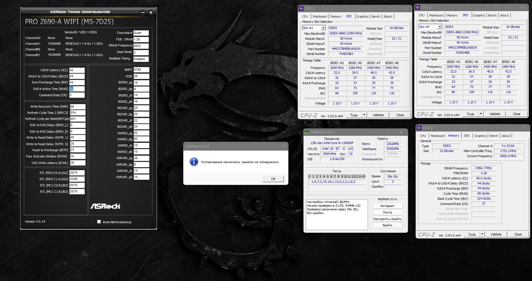

Screenshot_9.jpg [ 472 КБ | Просмотров: 607 ]
Бутает и 7000. Но одиночные ошибки в рандомное время . Тут думаю сопротивления зарешают. Времени тыкать нет пока.

на ocn пишут, что сопротивления в биосе на данный момент бутафория
Нет не бутафория. Просто они ленивые жопы которые пальцем у палец не хотят ударить. А только ныть про новый бета биос который в 2 клика заведет высокую частоту. Проста 2 клика на сайте магазина и у тебя высокоскоросной хмп. Никто не хочет влезать в тонны настроек асуса и тестить , терпеть неудачу сотнями раз подряд и искать настройку.
Несогласен. Когда хмп самсунга не могли заводить на первых ревизиях погорелой хиро - Шамино (бивасеписец) пресеты ODT вкидывал.
2 кнопки у оверов в голове - "вольтаж повыше" и "температура пониже". Такие реалии
Звиздят! Все работает.

По Jedec:
DQS RTT PARK - off
RTT PARK - off
RTT WR - 240 ом
RTT NOM WR - 80 ом
RTT NOM RD - 80 ом
TableDRAM(simple+обычная) bit.ly/3rTIBLv bit.ly/32WnkTU

2500K_2 писал(а):
Кто тут Z690 ругал
что за страшный tCL
