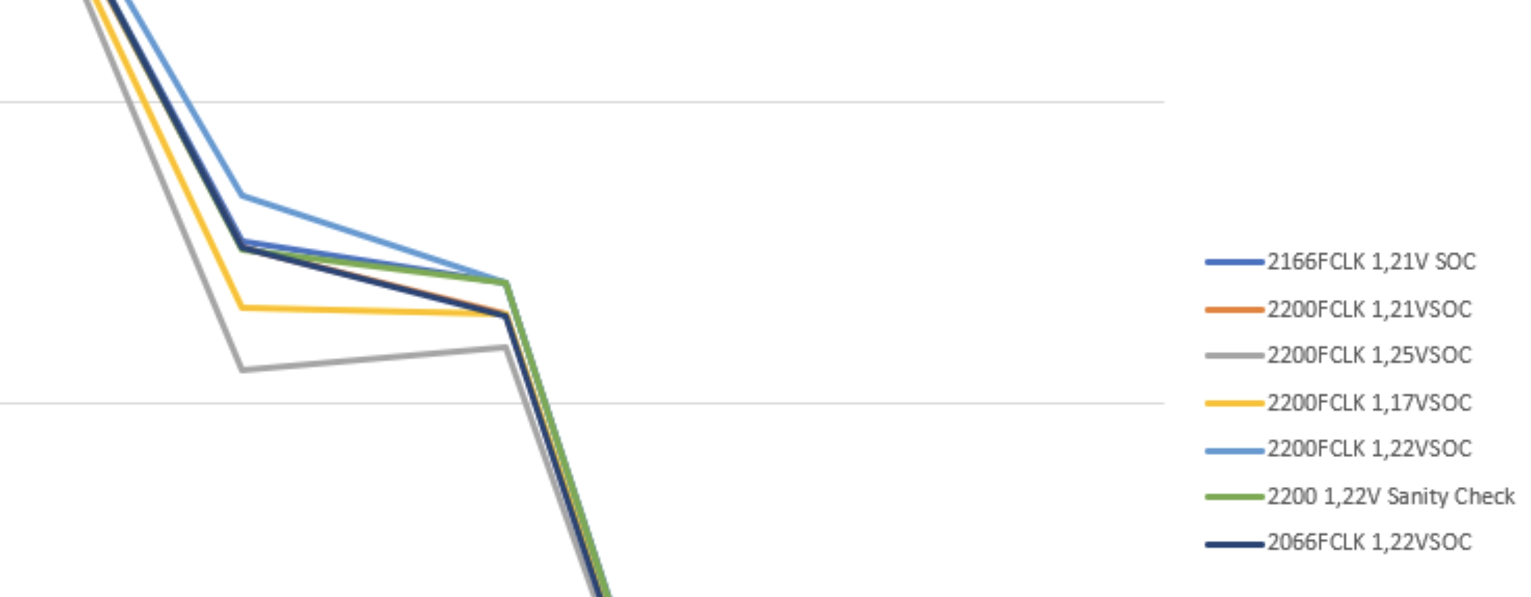

VenJkE писал(а):
Не похоже по симптомам на то что IF не хватает vsoc?
ну эт ещё тот вопрос ;)
FCLK tests.jpg [ 137.08 КБ | Просмотров: 1014 ]

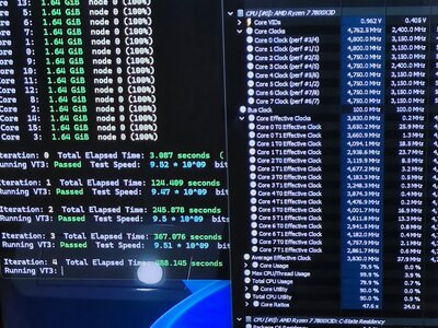

VenJkE
В тесте вт3 после каждой итерации он пишет тест спид, у нас это вокруг 9х10`9.
Вот разброс от перезагрузок в этой скорости
IMG_20240314_230639.jpg [ 4.72 МБ | Просмотров: 1008 ]
#77#77#77
У меня вот так вообще
7800x3d/B650e Aorus Master/HMD 2x24Gb@6000cl28/RTX5070Ti/PCI-E Intel Optane 900p 480Gb/Seasonic SSR-750TR

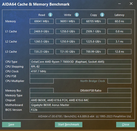

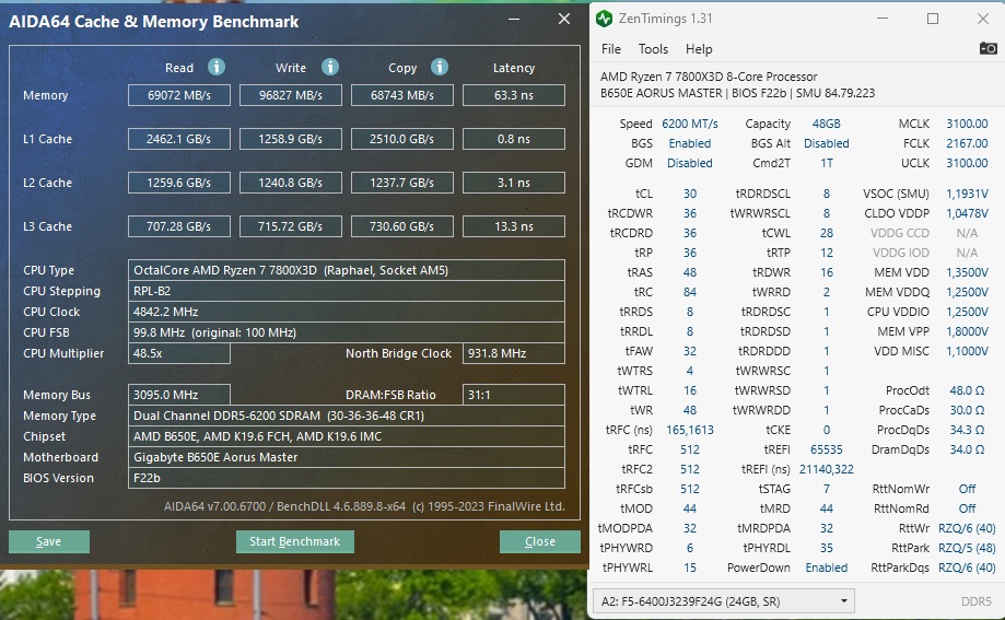

tsaMolotoff писал(а):
. Как вариант, можно обновить прошивку контроллера ЛГБТ (оно же GIGABYTE IT5701 RGB lighting controller firmware upgrade), кому-то частично помогает, но опять никаких гарантий нет
Обновил прошивку ЛГБТ (слава Богу без происшествий :) ), но все равно не желает выше 1.43в поднимать на память, пару ребутов и предлагает загрузить рабочий конфиг биоса.
Ну может теперь хоть подсветку нормально синхронизировать даст
В принципе в целом меня память устраивает, думаю подужать тоже еще есть куда.
6200с30 и в safe mode
6200c30.jpg [ 207.19 КБ | Просмотров: 960 ]
6200c30sm.jpg [ 97.8 КБ | Просмотров: 954 ]

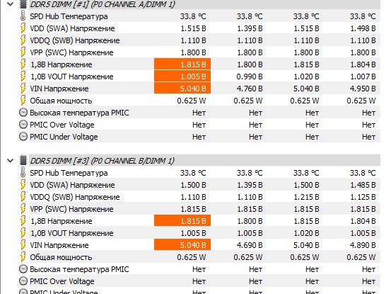

Регистрация: 19.09.2020
Откуда: Астрахань
А на посткоде что написано, когда первый раз настраиваешь? Если там C5, то нужно сбрасывать биос с обессточиванием, иначе будут проблемы рано или поздно.
Блядский цирк с конями!
Обесточил, сбросил бивис, выставил 1.5 на память, залез под стол мониторить посткоды, а оно загрузилось и похоже подняло питание!
1.5
15.jpg [ 109.14 КБ | Просмотров: 940 ]
7800x3d / LF2 360 / Master B650E / G.Skill 2x24 6000CL28 / RTX 5080 Vanguard / Bq DP12 1000

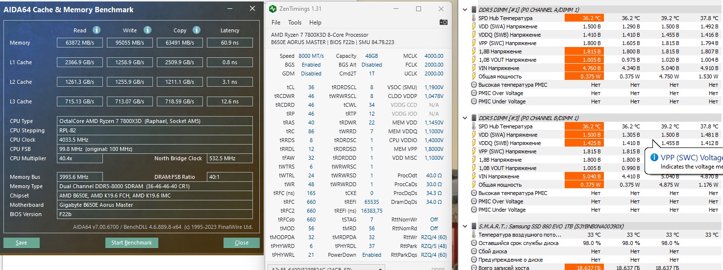

Откуда: Астрахань
VenJkE писал(а):
Arhon писал(а):
цирк с конями!
Добро пожаловать в клуб владельцев Aorus Master :D
Со 160 страницы(Если вообще сначала то со 147 :oops: :D ) можешь мои приключения оценить, рекомендую - если собираешься что то новое вымучить из своего конфига -)
И я настоятельно рекомендую вырубить полностью Сон и Гибернацию хотябы на время тестов/поисков стабильной конфы. А так же C state control
Дас, после обесточивания без проблем стало наваливать выше 1.43 :)
Стабильности пока нет, но уже
интересно:
8000.jpg [ 340.56 КБ | Просмотров: 925 ]
