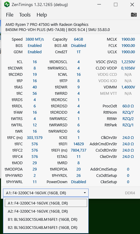

Если плата дейзи чейн, то по одной планке во второй слот на стабильных значениях 3800сл15 и смотреть, сколько вольтажа требует каждая планка. После
Andy-S писал(а):
На дейзи чейн 3 слот самый дальний по длине проводника, если верить, что сигнал последовательно идет с 4 слота. Поэтому лучшая планка должна идти в 3 слот, чуть хуже в 4, самая плохая во 2, оставшаяся в 1, опять же, если сигнал со 2 слота идет на 1.
На 2 планках это, в основном, позволяет снизить vdimm если лучшая планка при сборке попадает во 2 слот. А вот на 4 у меня такая расстановка давала шаг выше по частоте и только так удалось стабилизировать 4 разных двуранга на 3800сл16. Может и при gdm off поможет.

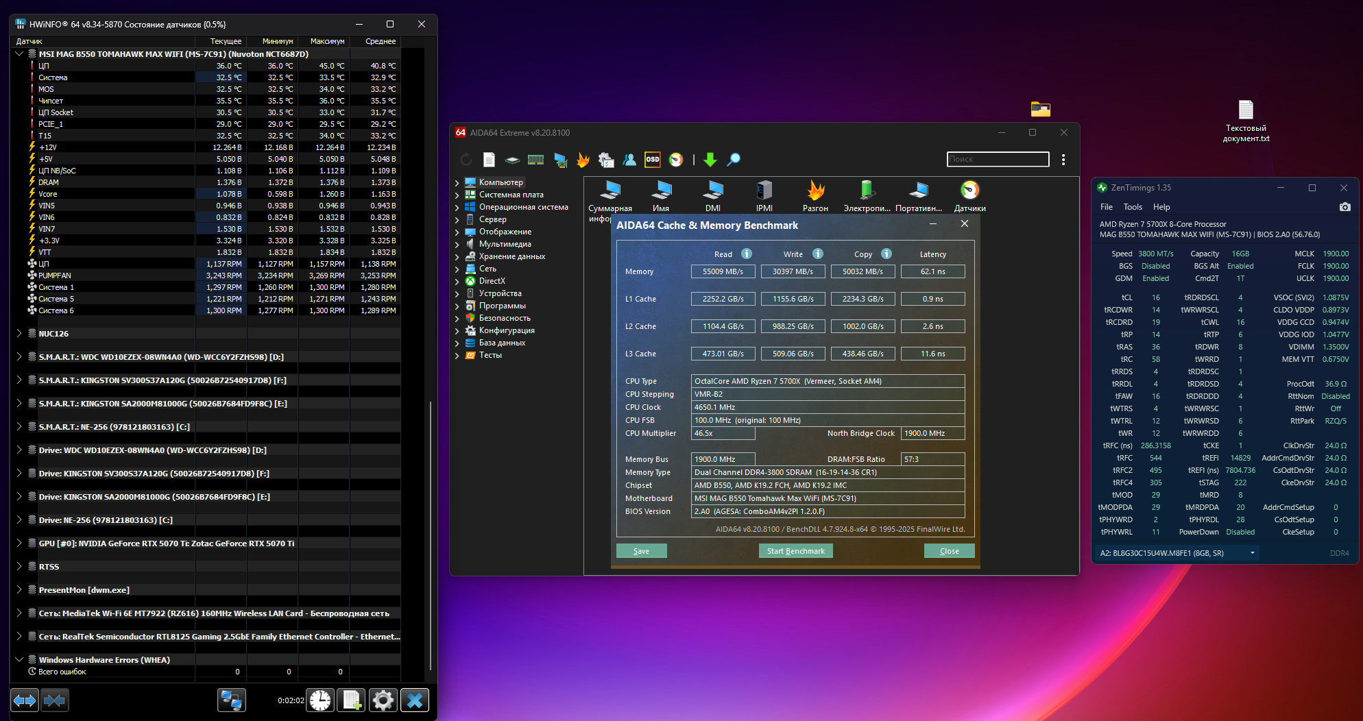

Сменил МП на B550 Tomahawk, и настраиваю теперь заново память.
По таймингам получилось все тоже самое, что частоту 3733 выставил.
Далее у меня 2 варианта:
1) Остаться на 3733 и отключить GDM, пробовать CL 15
2) Пробовать с текущими таймингами частоту 3800
Что даст больший выхлоп в играх и рендере видео?

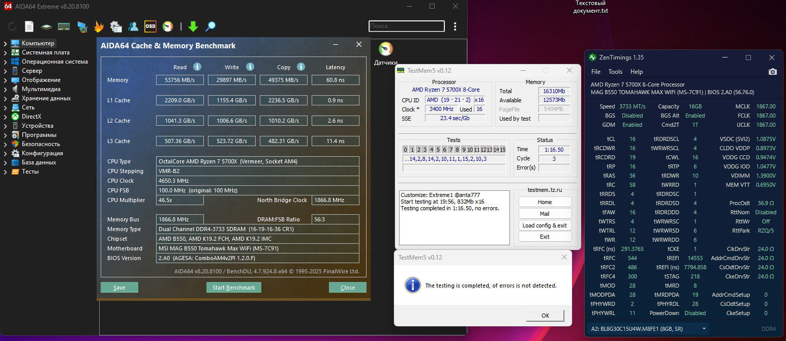

по таймингам эту память можно ещё так попробовать
tm5-4550-3800-454-high-082-low-380-aida-PW-ZT-161914-874-915-955.jpg [ 830.91 КБ | Просмотров: 891 ]
https://ibb.co/Sf1jB85
Регистрация: 27.06.2019
Latency подросло.. Правда я забыл сделать скрин на 1.39 v. Вернул 1.35 в биосе, а по факту 1.37v подается
3800 16-14-19-14 1.35v.png [ 774.08 КБ | Просмотров: 870 ]
UPD: на 1,39 v (по факту 1.416) латенси вообще 63.1 стало))
UPD: а в след тесте latency стало 59.1
Кароче, все это кукуруза просто уже))
Спасибо за помощь!
