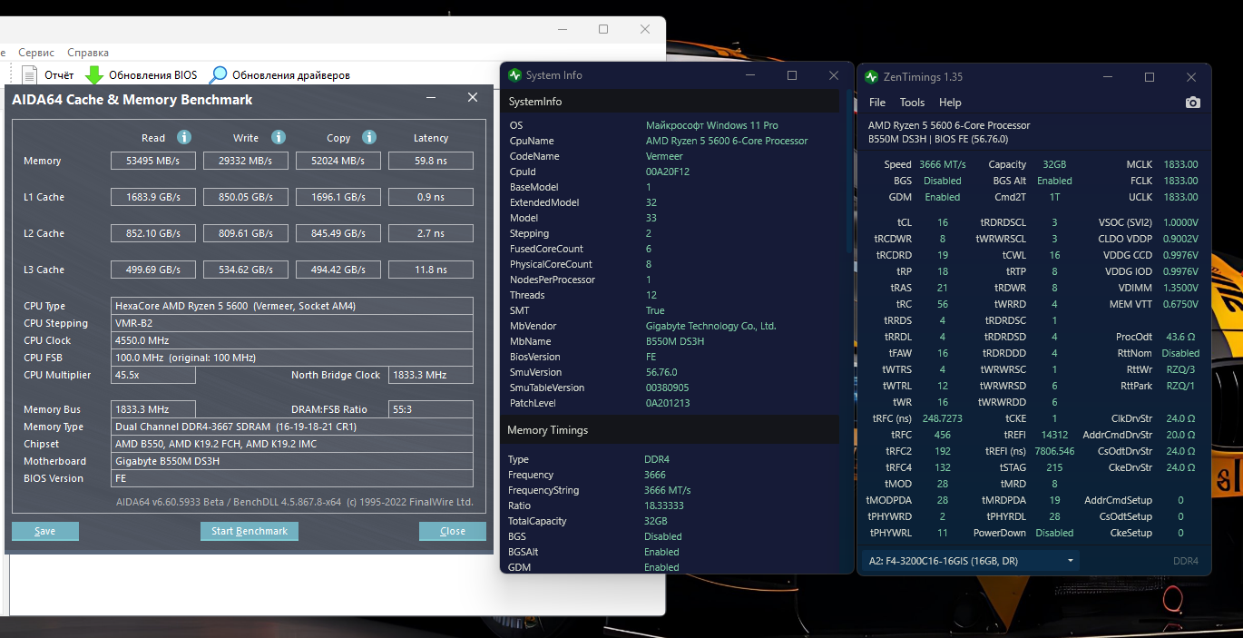

Подскажите по таймингам нормально, или что то надо подкрутить
Регистрация: 15.09.2009
Если rc ниже не идет, то ras=rc-rp=38 и scl-ы=4/4. Пережимать не надо, один вред от этого. А 3733 не идет что-ли? К тому что сказал rrdl=6, временно vsoc=1.05, vdimm=1.37-1.40v, rfc=500 и если не стартует поискать пару rdwr/wrrd= 9/3, 9/4, 10/5 и т.п. Потом подобрать минималки. Можно и на 3800 замахнуться, если whea не будет.
Регистрация: 30.04.2013
нет смысла перебирать trfc по 1,чуть заметный прирост будет только от шага в 50,так же как и нет смысла делать trcdwr 8 тк пустой тайминг

Andy-S писал(а):
Спасибо, подкорректирую. Комп используется для игр, 3800 тоже идут, я тестил в ларке результат был практически одинаков, поэтому и оставил 3666

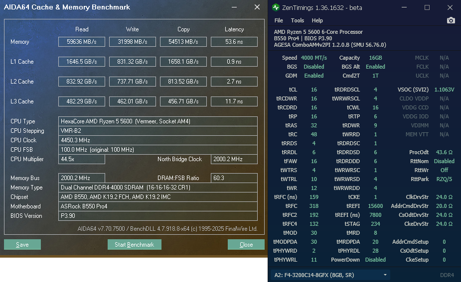

Добрый день, уважаемые. Пробовал взять 4200 - никак. Решил остановиться на 4000.
Столкнулся с проблемой рандомного подвисания при нагрузке (где-то раз в 4-5 часов) на 3-4 сек. выявить проблему не удалось.
Тесты в kguix и testmem5 без ошибок.
Можно есть ли смысл лезть на 4200 (с учетом того, что система не смогла на 4200 стартануть) или тут чего еще можно оптимизировать?
Мать B550 Pro4, Проц ryzen 5600, плашки 2х8 g.skill F4-3200c14-8gfx samsung b-die.
Напряжение
VDDP 0.95
VDDG CCD 1.05
VDDG IOD 1.1
VDIMM 1.5
Других манипуляций не проводилось.
224000.png [ 321.77 КБ | Просмотров: 1219 ]

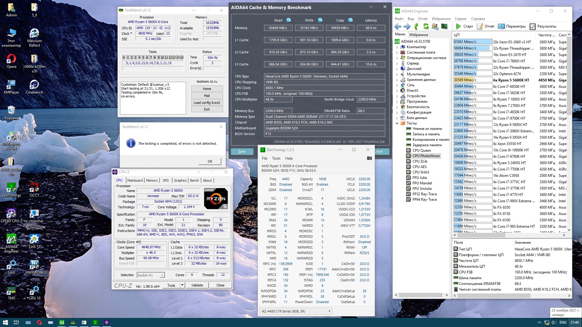

можно, сама память позволяет (но если есть ошибки whea, то смысл теряется). у меня они полезли с 4000 и выше:
это и не удивительно,обычно предел 3800-4000
IF может не тянуть такую частоту,делай 3866-3933
нет тк у тебя не апу проц

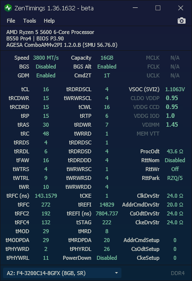

Регистрация: 23.12.2025
Спасибо, убедился в этом. В тестах occt сыпет whea даже на 3866. на 3800 все отлично.
Получиться ли с14 запустить или не стоит затрат времени?
И в общем адекватно ли выставлены тайминги\сопротивление и тд у меня?
3800.png [ 55.53 КБ | Просмотров: 913 ]
по напряжению должно хватить,если добавишь до 1,47-1,48v trfc зачем-то 272,procodt можно сделать ниже на 1-2 шага

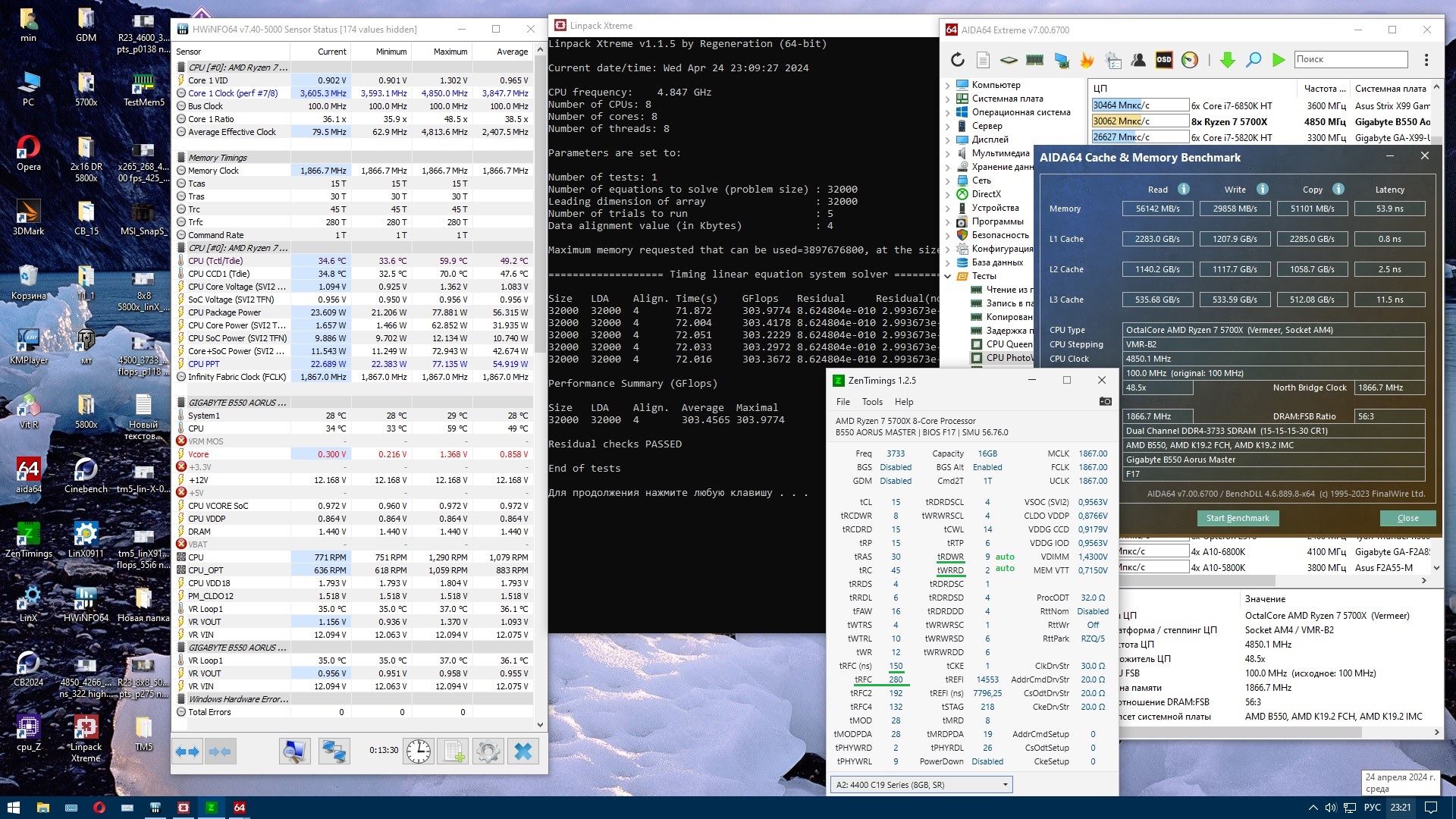

так ставил по совету vol2008 - если зайдет, пробуй 3800 с ними же:
vol i timinbs str1680.jpg [ 477.87 КБ | Просмотров: 844 ]
linpack-XPBOp200-3733-cl15-auto-9-2-gdm-off-878-918-958-303-flops.jpg [ 788.98 КБ | Просмотров: 848 ]

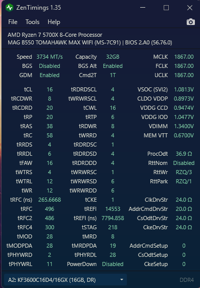

Обновился с 2x8 Ballistix 3000 на 2x16 Kingston Fury Renegade 3600 mhz
По наставлениям MadMaxx получилось вот такое дело.
Частоту 3800 ни в какую не могу взять. В TM5 сыпятся ошибки. Макс вольтаж поднимал до 1.4, тайминги trcdrd 21, trp 21, tras 40, trc 90, trfc 544 пробовал - все равно сыпет ошибками.
3733 1.34v bios.png [ 861.17 КБ | Просмотров: 799 ]
частоту ядер попробовать ниже, а вольтаж на память поднять:
tm5 SL2_4325_3800 1900 58i4 ns_p012 norm_056_o840_p020_o860_o400_d580_p015_aida PW_ZT 162020 monitor ProcODT 30i0.jpg
зачем?
