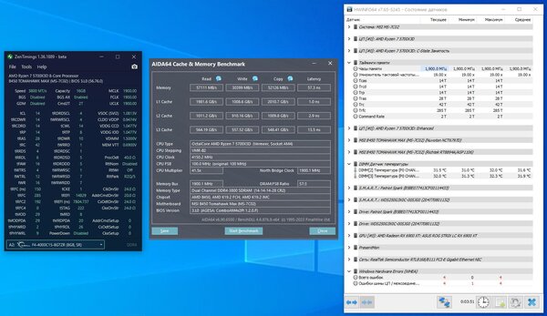

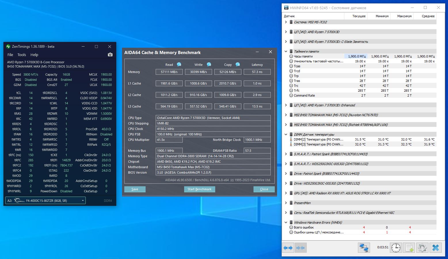

Всем привет! Помогите пожалуйста довести до идеала.
Кофиг системы:
AMD Ryzen 7 5700X3D (CO-30)
MSI B450 TOMAHAWK MAX
G.Skill TRIDENT Z RGB (F4-4000C15D-16GTZR) (2x8)
ASUS ROG-STRIX-LC-RX6900XT
Чипы B-die, одноранговые.
На данный момент стоит на 3800 cl4 при 1.5v. TestMem5 на конфиге extreme@anta777 50 минут без ошибок, но в HWinfo накапливаются ошибки шины ЦП / межсоединение.
Температура при тестировании 48 градусов. При включении XMP подобные ошибки не появляются.
Скрин прилагаю. Всем спасибо за ответы.
123.JPG [ 214.86 КБ | Просмотров: 1436 ]
если они не переходят за сотни,можно не обращать внимание
AM5 R7 7700=6050Mhz air WR
Регистрация: 20.06.2022
Remarc писал(а):
  Remarc
Они накапливаются при выполнении каких либо действий, на сколько я понял при обращении к оперативной памяти. Если играть около 2х часов, то ошибок накопится к сотне.
Регистрация: 07.12.2010
Termit ну скинь до 3733
вообще хз, зачем на х3д гнать так, там и 3200 настроенной хватит

Регистрация: 30.04.2013
тогда прибавь vddg,pll это ошибки от IF идут
Кофиг системы:
Поднять vsoc до 1,125...1,175v - единственный вариант. Ошибки из-за контроллера памяти в процессоре, для него 3800CL14 при vsoc 1,1v - недостаточно и поэтому падает производительность, проверяется тестом в аида64 - тесты - CPU Photoworxx. Ставишь частоту памяти 3600 с теми что сейчас таймингами, прогоняешь тест - значение запоминаем, далее ставим 3733 - прогоняем тест - должен быть рост значения, далее ставим 3800 - прогоняем тест и у тебя судя по ошибкам - будет падение значения даже ниже 3600 - это не вывозит контроллер процессора и там только добавить вольтаж vsoc и прогонять тест - пока значение не станет выше. Мой 5800x3d вывозит только 4133 при vsoc 1,15v, выше падает значение в тесте аида64, но падает также в играх fps.
Ryzen 5800X3D / ASUS ROG Strix X570-I Gaming / 2x16Gb 3733CL18 / Palit RTX 4070 Ti SUPER GameRock / CT500MX500SSD4 500 GB / NR200P Mini-ITX
Приветствую! Спасибо, уже понял это прочитав гайд от i2hard.
Поднял vsoc до 1.125 и vddg до 1.075 При прогоне тестов ошибки копятся но их стало меньше. Установил Mode 3 на cpu nb/soc llc, при этом, vsoc накидывает автоматом до 1.144, а 10ти минутный TestMem5 на конфиге extreme@anta777 и OCCT проходят без шибок "шины ЦП / межсоединение".
Будет время сделаю более длительный тест, но для себя решил оставить на 3666 cl14 при меньшем напряжении. Мне кажется что в игровых тестах разница между 3800 и 3666 мизерная.
это не ошибки кп,а ошибки по IF
ничего там не накидывает и зачем llc трогал
