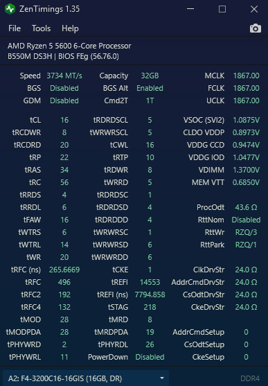

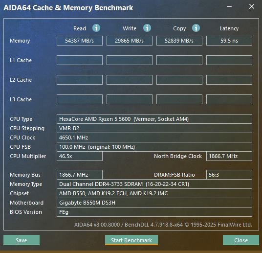

всем привет, подскажите пожалуйста что можно еще подкрутить в моем случае)
r5 5600 pbo +200mhz и -30mv по всем ядрам соответственно
2х16гб G.Skill Aegis [F4-3200C16D-16GIS]
gigabyte b550m ds3h
на данный момент стабильный конфиг выглядит так:
Screenshot_4.png [ 33.8 КБ | Просмотров: 914 ]
аида+тайфун
Screenshot_5.png [ 271.3 КБ | Просмотров: 914 ]
Screenshot_6.png [ 57.62 КБ | Просмотров: 914 ]
Регистрация: 30.04.2013

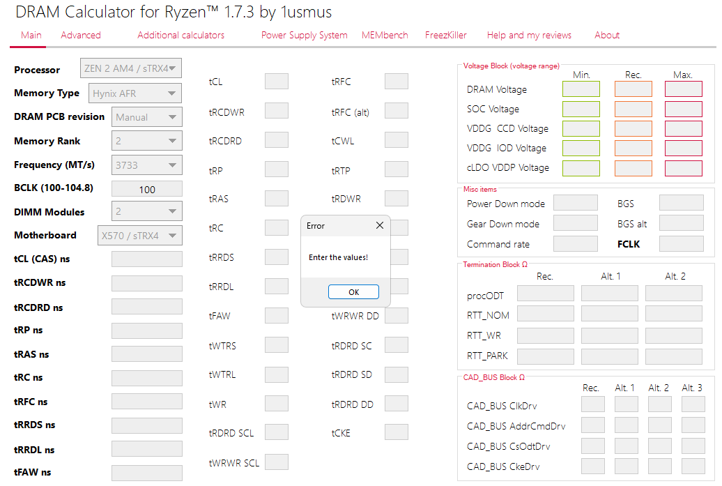

trcdwr откуда взято? trfc? калькулятор таких значений не даст
AM5 R7 7700=6050Mhz air WR
Регистрация: 29.07.2025
Remarc это уже самодеятельность) калькулятором не пользовался, тк под мой конфиг он не хочет считать, я просто брал с темы +- похожее и уже руками крутил. согласен, глупо, но как есть

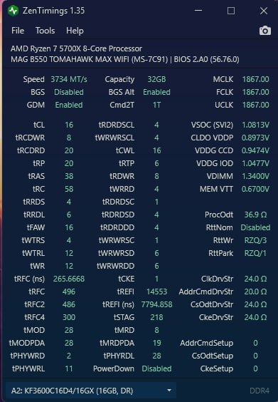

Регистрация: 27.06.2019

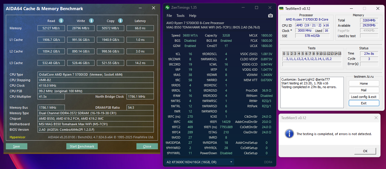

Коллеги, подскажите, пожалуйста, что можно подкрутить/ослабить под проц 5700x3d?
Ранее с такими настройками на 5700x ехала память, но на 5700x3d не хочет, выдает ошибки в TM5.
Вольтаж в биосе 1,34, а по hwinfo 1,36. Поставил 1,35 и получил 1,37, в результате ошибки (2 шт) выдало не на 4, а на 12 минуте.
IMG_4850.jpeg [ 58.89 КБ | Просмотров: 756 ]
LG 27GL850, R7 5700X, 32 gb Kingston Fury Renegade, MSI B550 Tomahawk, Zotac AMP Extreme Infinity 5070 Ti, XPG Core Reactor 850W
Remarc писал(а):
xflow писал(а):
по формуле для исходных значений. потом уже понижал, сохраняя кратность, на сколько возможно
а откуда это взято? там нет формулы и кратности
trfc(ns)=trfc*2000/частота памяти, с кратностью значит я уже что-то напутал
На 3600 поехала память, но хочется еще подужать тайминги. Посоветуете чего, коллеги?

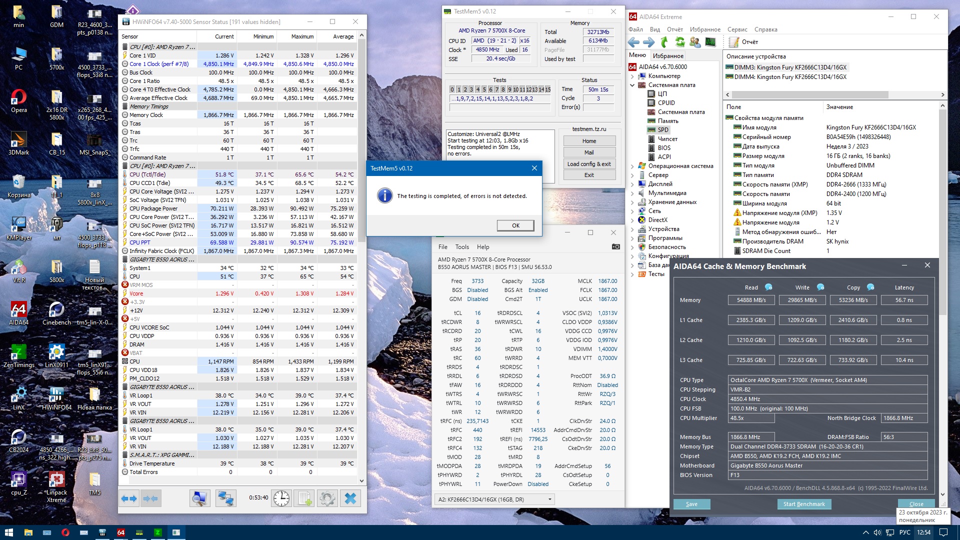

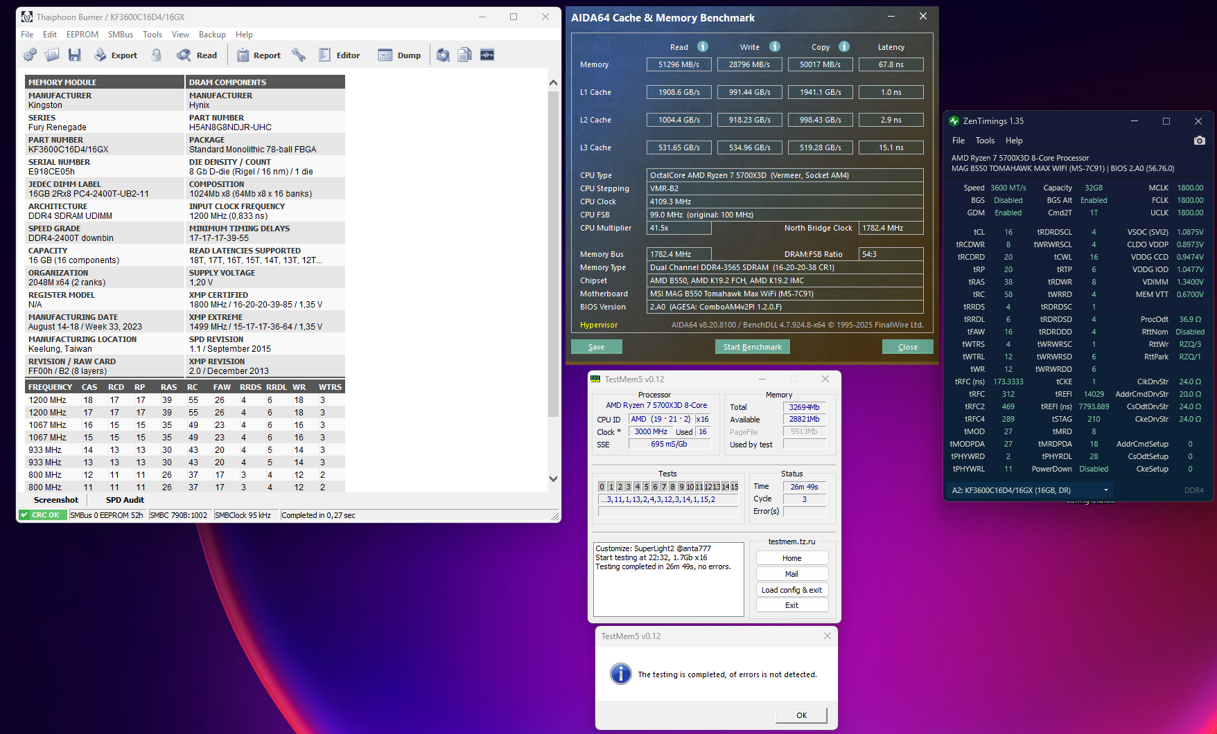

1.34v bios, 3600.png [ 683.84 КБ | Просмотров: 640 ]
UPD:
Поджал tRCDRD, tRP, TRFC (на 1 скрине неправильно тайминги показывает, там ns = 275)
1.34v bios 3600 v2.png [ 447.91 КБ | Просмотров: 630 ]
UPD 2:
Поправил tRP, подужал tRFC
1.34v bios, 3600 v3 final.png [ 439.26 КБ | Просмотров: 611 ]
Попробую потом еще вольтаж скинуть. Сейчас в bios 1.34, а в hwinfo 1.36 выдает. Попробую до 1.35 снизить, но это потом..

Fley у меня подобная конфа (5800x3d, b550 mortar max wifi, 32gb renegade) я по статье i2hard из шапки настроил примерно как у вас на первом скрине от 5700х, только напруги поменьше. Вроде еще можно вторички/третички поджать слегка. Вечером скрины смогу сделать. У меня эта память на 3733мгц работает сейчас с tRFC = 450, может тоже попробовать приопустить... RDRDSCL/WRWRSCL на 3 попробовать...

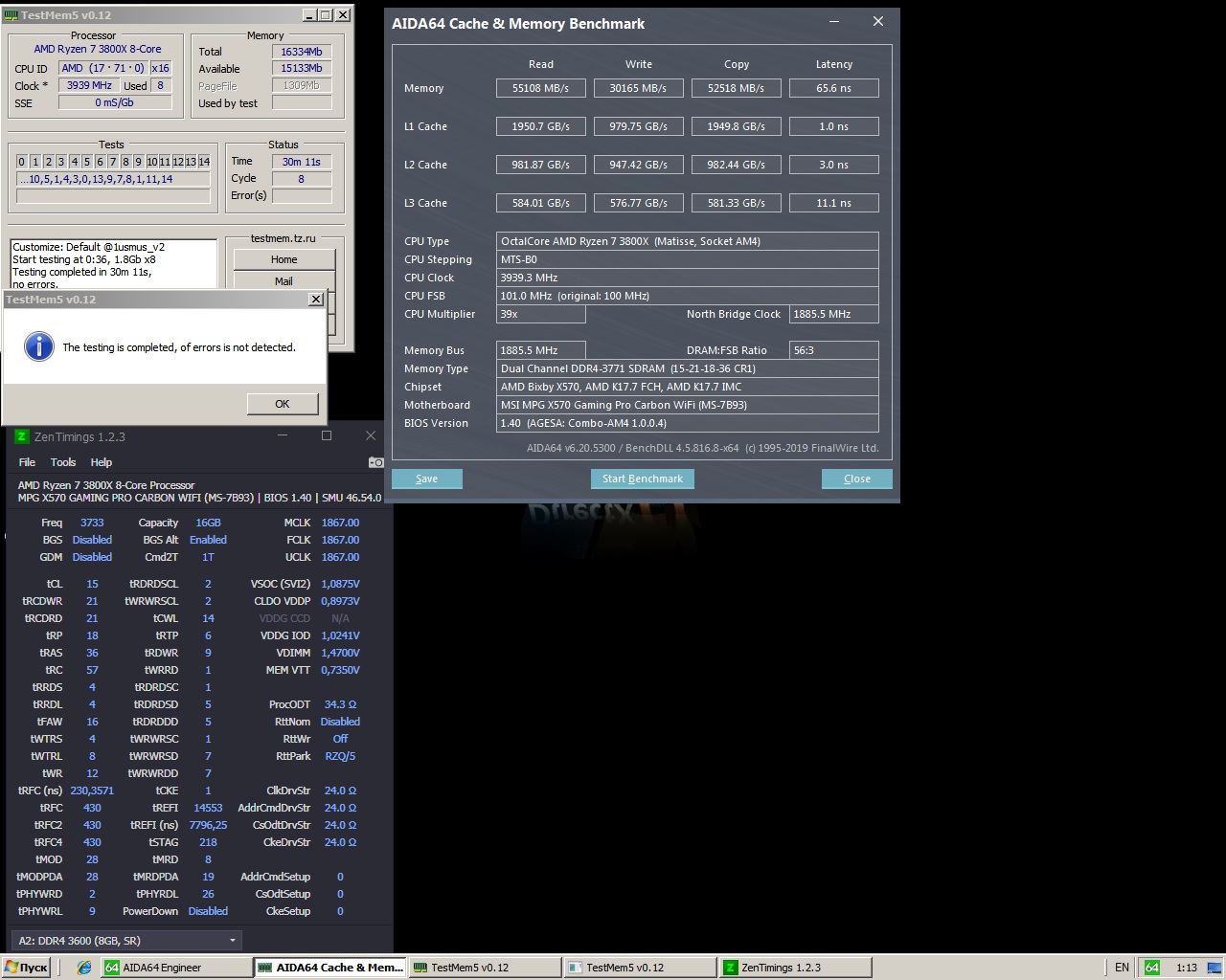

Fley писал(а):
я тут видел писали что у djr 240-260 ns
у djr в зависимости от объема 400-450,у меня 430 было
djr 8gb
djr 3770 tm5.jpg [ 267.92 КБ | Просмотров: 429 ]

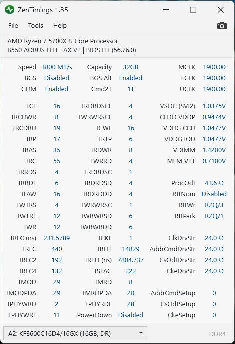

Регистрация: 20.04.2007
Откуда: Псков
16 месяцев 24/7 (обсчёты, фильмы, интернет, редко игры) - полёт нормальный.
KF3600C16D4/16GX
ZenTimings_Screenshot.png [ 46.26 КБ | Просмотров: 288 ]
