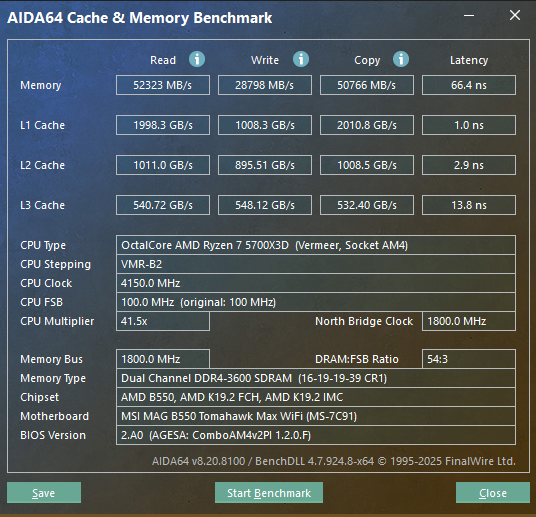

Регистрация: 27.06.2019
SATelit в общем, у меня 3800 не едет. Макс вольтаж пробовал 1.38 в биосе >> 1.416 в hwinfo. Все вторички воткнул в авто, а первички перебирал вплоть до 21, но все бестолку.
Вернулся сейчас на 3600, больше нет желания 3800 пробовать, поднимать вольтаж.. Славик, чето я очкую..
Прохожу сейчас тест памяти superlight2 на вольтаже 1.25 в биосе > 1,268 в hwinfo.
1.25v bios, 3600 v4 final.png [ 800.76 КБ | Просмотров: 1051 ]
Заметил вот что:
При вольтаже ниже чем 1.34 в bios (1.36 hwinfo), будь то 1.25 или 1.33, то latency составляет 68.4-68.7 ns в aida64.
Если ставлю вольтаж 1.34, то latency 66.0-66.4
1.34v bios hmmmmm.png [ 269.53 КБ | Просмотров: 1028 ]
Неужели вольтаж так влияет на это дело?
LG 27GL850, R7 5700X, 32 gb Kingston Fury Renegade, MSI B550 Tomahawk, Zotac AMP Extreme Infinity 5070 Ti, XPG Core Reactor 850W
SATelit писал(а):
Вот мой результат на моей 64GB CJR c 1.416V :
Спасибо. Значит первички еще сильнее разжимать надо..
А можете прокомментировать по поводу вольтажа? У меня 3600 едет на 1.268v, тесты проходит, но вот latency в аиде 68.7 против 66.4 (средние значения) при вольтаже 1.268 и 1.364 соответственно.

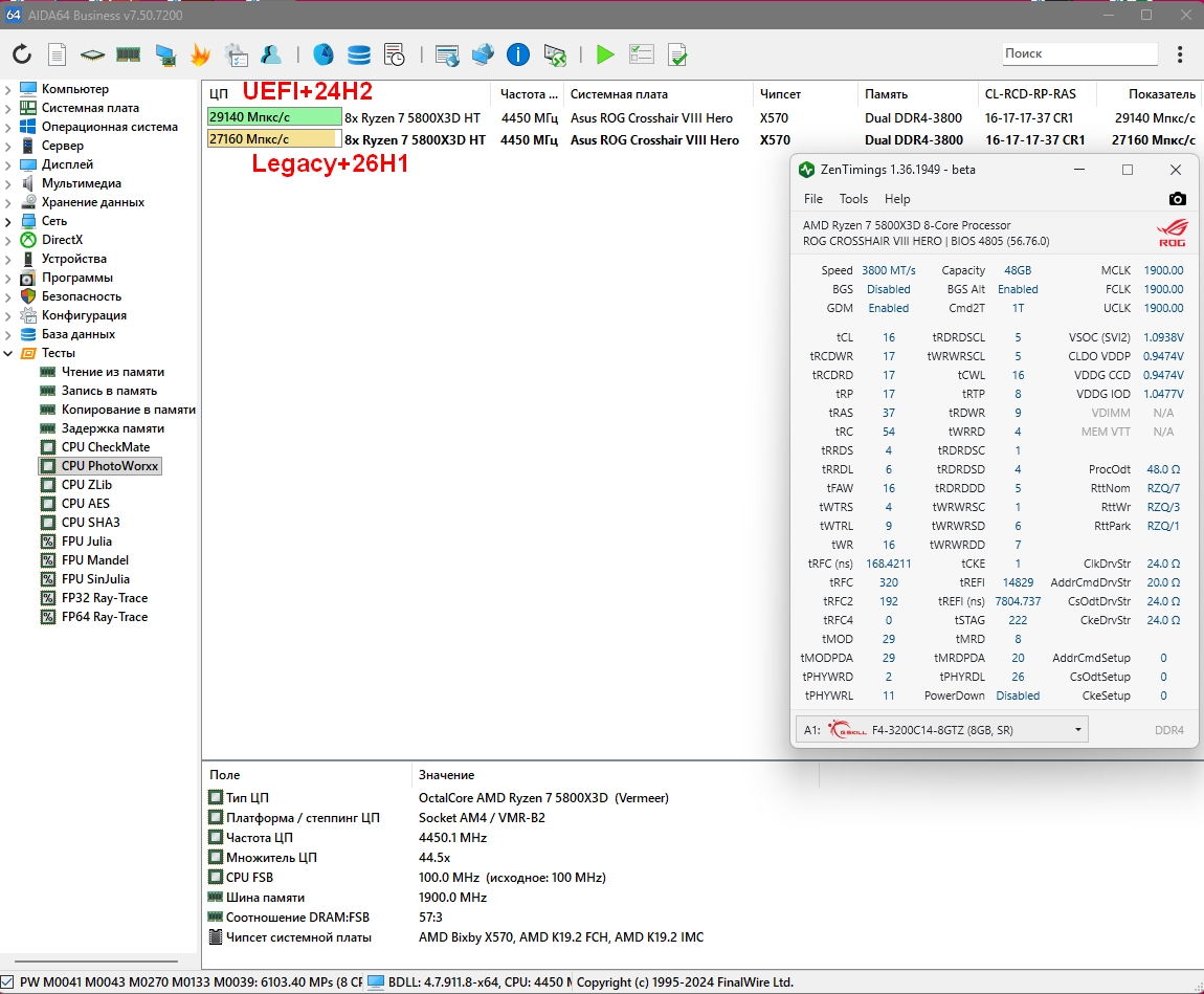

Регистрация: 30.03.2017
Откуда: Москва/Вешняки
Фото: 11
SATelit писал(а):
Вот мой результат
а скок у тебя(5800x3D) фотоворкс показывает, а то у меня(c HT) по разному выходит: 27000↓+Legacy(MBR)+win26H1 и 29000↓+UEFI(GPT)+win24H2
5800x3D+3800cl16.jpg [ 360.94 КБ | Просмотров: 972 ]
SATelit писал(а):
В зависимости от версии аиды по разному
не юли ;) ориентир давай со своей системы. обращение ко всем у кого 5800x3D@+-3800Mhz по памяти
Последний раз редактировалось BOBKOC 24.01.2026 22:21, всего редактировалось 1 раз.

BOBKOC
В зависимости от версии аиды по разному... Да и у тебя таминги 17-е, а не 22-е.... :oops:
Мы то знаем как аида считает. :oops:
-=AMD POWER FAN CLUB=- *AMD OverClan*
