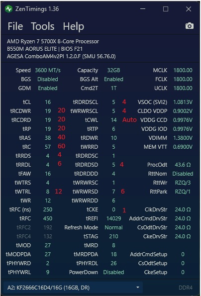

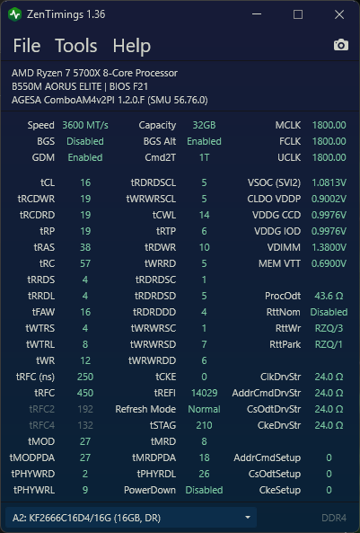

Nanya C-die. 2x16gb, dual rank. Попались в Kingston Fury (KF2666C16D4). XMP профиля вообще не было, пришлось с 2666 гнать руками. 3600 модули взяли без проблем, с большей частотой, вполне вероятно, тоже справятся. Первички и вторички затянуты по максимуму, третичные тайминги трогать уже лень. В интернете буквально 0 информации по разгону именно этих чипов с dual rank, поэтому пусть хоть тут будет. ProcOdt, VDimm и VSoc минимально стабильные - при понижении память либо не инициализируется вообще, либо начинает сыпать ошибками в TestMem5 спустя 30-40 минут теста.
Материнка и проц видны на скринах.
Напоследок вопрос, так как я не очень хорошо разбираюсь в разгоне, и хочется перестраховаться: вольтаж не высоковат? Хочется всё таки, чтобы память и проц работали годами, а не померли от овервольта через год-два.
Вложение timings 1.png больше недоступно
Вложение speed 1.png больше недоступно
Доброго времени суток. Если секции сопротивлений в авто оставить, запуска нет? Я про ProcOdt, RttNom, RttWr и RttPark?
Обычно DrvStr берут 24-20-24-24. У Вас включен GDM, нечётные тайминги игнорируются. Если IF возьмёт 1900, то пробуйте напряжение до 1,45 на память.
1.jpg [ 90.84 КБ | Просмотров: 3473 ]
Gigabyte B550 AORUS PRO AC/Ryzen 9 5950x/RAM 4х16/3733/ PALIT RTX4070S/NZXT H440
Регистрация: 14.03.2026
Здравствуйте.
Всё, кроме ProcOdt, стоит в авто. Я не до конца понимаю, как эта секция работает, поэтому её не трогаю. Если ProcOdt понизить, появляются ошибки.
Разве включенный GDM затрагивает не только tCL, tCWL, tRTP и tWR? (они у меня чётные.)
Пока нет времени, но на днях попробую infinity fabric покрутить. 1,45 на память - не многовато?

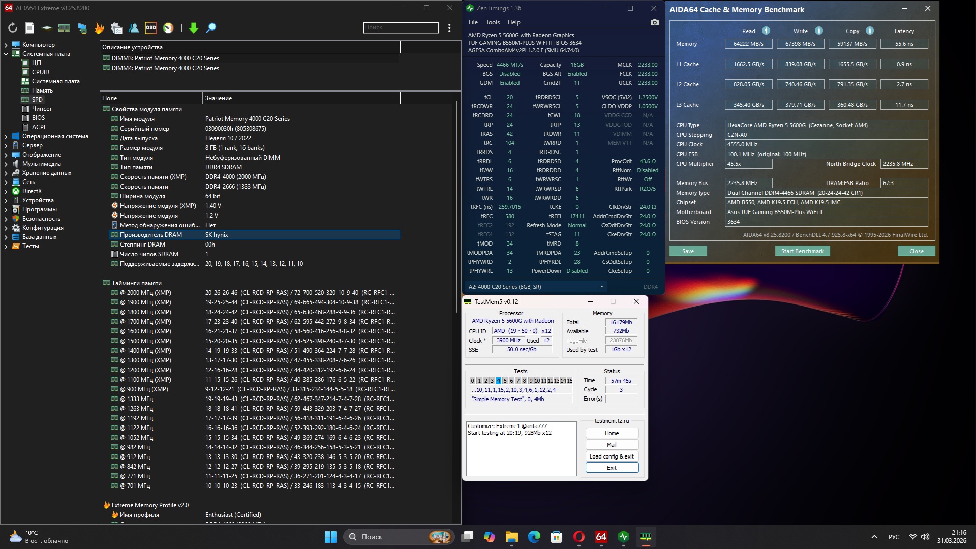

Доброго времени суток) Вчера решил вдруг, интереса ради разогнать память. Никогда этим ранее не занимался. Вот что вышло. Решил поделиться, может кому интересно будет) Из любопытного, если ставить настройки и напряжения руками, то система отказывается стартовать. А активируешь XMP, и уже из под него меняешь частоту и напряжения, то все идёт гладко! Видимо из под XMP, меняются какие то скрытые настройки напряжений... До отказа системы гнать не стал. Думаю, можно выжать ещё чуть-чуть) Система полностью стабильна. OOCT, ТМ5 и стресс тест AIDA проходит без ошибок. С удовольствием выслушаю замечания, предложения)

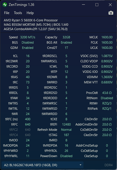

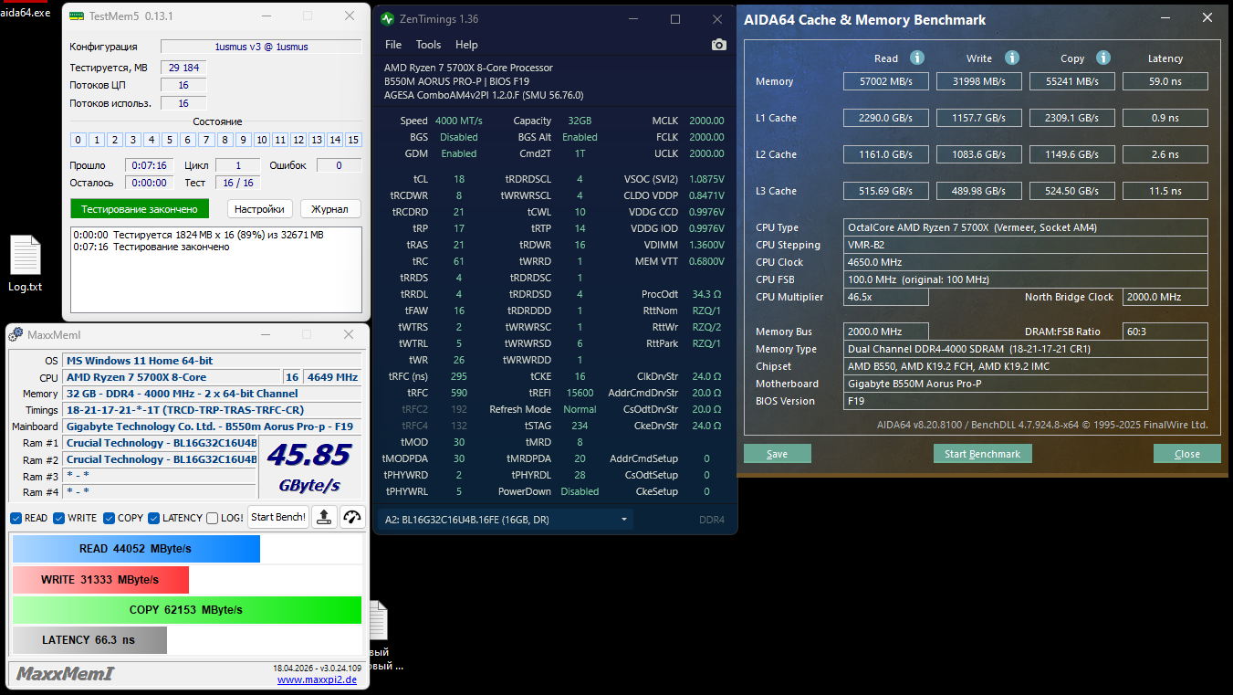

Приобрёл две планки BL16G26C16U4B.16FD по 16 гигов, я так понял там D-die, двухранговая. Не получается загрузиться даже в винду на частоте выше 3200. Подскажите, это ее предел?
До этого были тоже Crucial Ballistix по 8Gb одноранги (BL8G32C16U4B.M8FE1) и они работали на 3733 16-19-16-36 СR1.
ZenTimings_Screenshot_29589014.5867652.png [ 40.14 КБ | Просмотров: 2475 ]
Попробуйте поднять вольтаж на память. До 1.4 можно ставить спокойно. Если и с таким напряжением не заведется, то предел. Не забудьте поставить все тайминги в авто для начала. Если частоту больше возьмет, можно будет снижать по одному.
Регистрация: 30.04.2013
предел 3600-4000,крути тайминги и напряжения

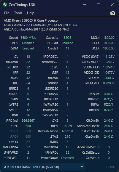

ИИшечка от гулга помогла вот поженить винегрет из чипов самсунг b-die и d-die от микрон. С отключение GDM так и не справились, по кругу лезут единичные ошибки, слишком узкое горлышко из-за разницы в чипах и получается, что там где самсунгу хорошо, микрону плохо. К тому же некоторые тайминги мамка вообще отказывалась поднимать выше определённых значений, что усложняло ситуацию.
cachemem.png [ 91.81 КБ | Просмотров: 2072 ]
Stable_3600_Final.png [ 43.11 КБ | Просмотров: 2072 ]
ЗЫ. tRFC стоит 630, на 600 появляются ошибки.

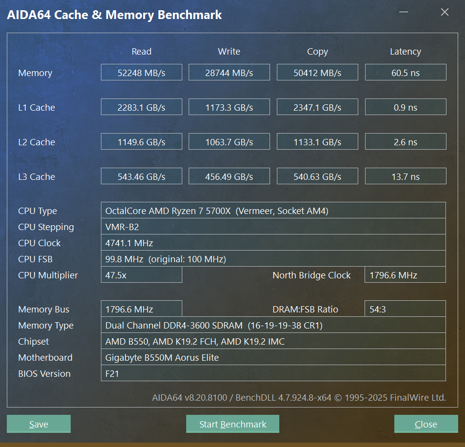

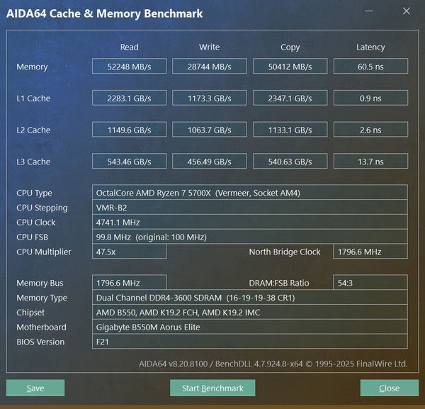

Такое накрутил себе. Можете чего-нибудь посоветовать? :to_take_umbrage:
Это после тестов замеры, но щас как будто поменьше скоростей и задержки больше показывает чутка. Хотя не менял ничего.
4k18cl1.36vDDR4.png [ 404.53 КБ | Просмотров: 647 ]
Регистрация: 06.04.2010
Откуда: ....— не Бейрут
Фото: 45
хорошая память досталась! только здесь задирать память выше 3800 IF1900 смысла нет, из-за гарантированного WHEA. запусти аидовский тест кеш-память совместно с hwinfo64 - увидишь..
https://ibb.co/Sf1jB85
