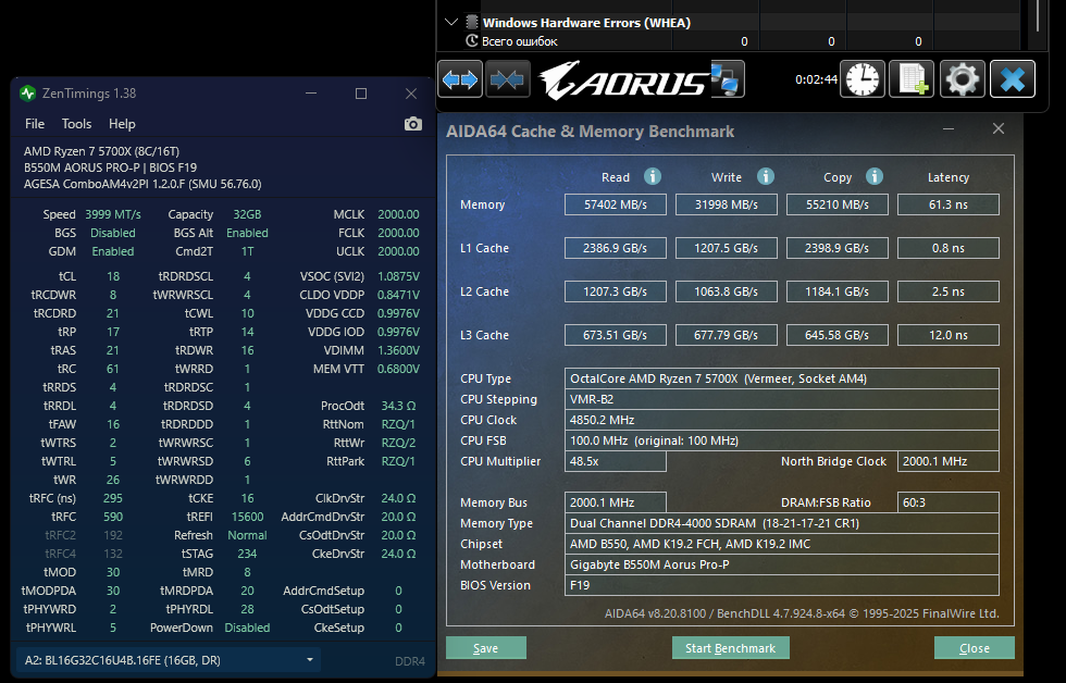

хорошая память досталась! только здесь задирать память выше 3800 IF1900 смысла нет, из-за гарантированного WHEA. запусти аидовский тест кеш-память совместно с hwinfo64 - увидишь..
Планки старые, 3200xmp. Вроде нету ничего.. Кстати сегодня 57к+ показывает. вчера только 56,5.
Может там надо какие то коррекции ошибок в биосе выключить? А то я ничего такого не делал, просто накрутил с дефолт биоса практически
wheatest4kddr4.png [ 376.27 КБ | Просмотров: 951 ]

Доброго времени суток) Вчера решил вдруг, интереса ради разогнать память. Никогда этим ранее не занимался. Вот что вышло. Решил поделиться, может кому интересно будет) Из любопытного, если ставить настройки и напряжения руками, то система отказывается стартовать. А активируешь XMP, и уже из под него меняешь частоту и напряжения, то все идёт гладко! Видимо из под XMP, меняются какие то скрытые настройки напряжений... До отказа системы гнать не стал. Думаю, можно выжать ещё чуть-чуть) Система полностью стабильна. OOCT, ТМ5 и стресс тест AIDA проходит без ошибок. С удовольствием выслушаю замечания, предложения)
Обновите зентайминг, пожалуйста, интересно что за напряжения выставлены

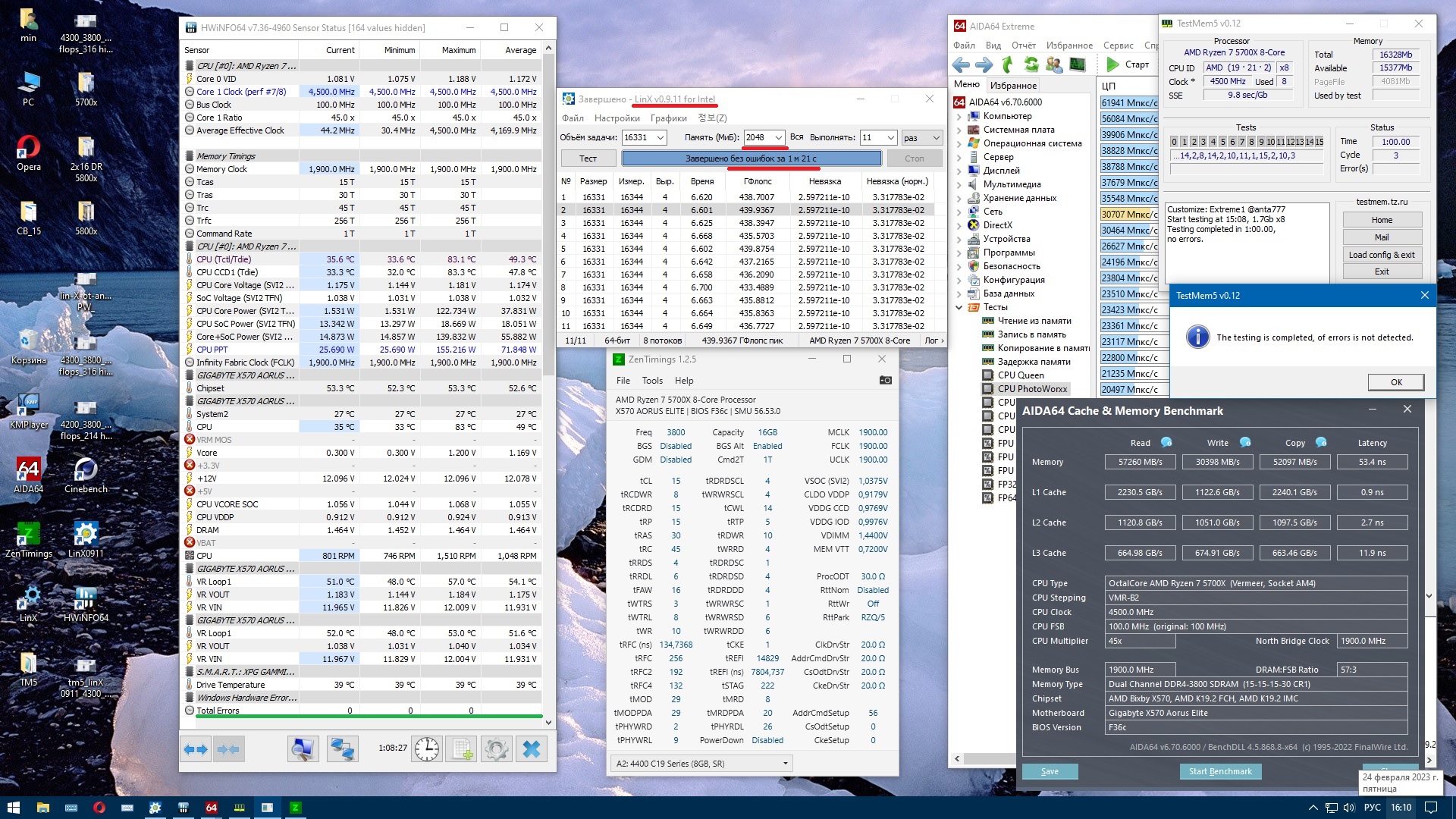

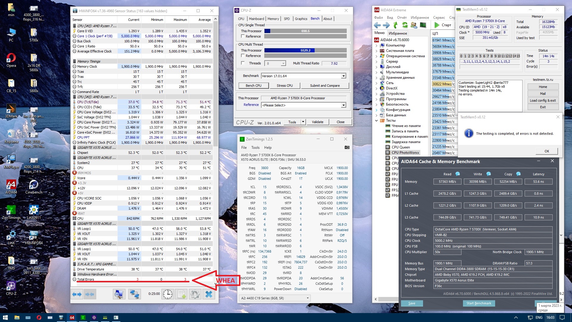

whea надо в последней строке hwinfo64 смотреть:
8x8_5000_3800_1900_53i6 ns_p226 high_o064 norm_o840_p000_o210_o060_o860_o450_d540_p010_aida PW_151515_(15_10 i 9_24)_cpuZ 698i5.jpg
8x8_5000_3800_1900_53i6 ns_p226 high_o064 norm_o840_p000_o210_o060_o860_o450_d540_p010_aida PW_151515_(15_10 i 9_24)_cpuZ 698i5.jpg [ 792.19 КБ | Просмотров: 919 ]
https://ibb.co/Sf1jB85

BOND писал(а):
Такое накрутил себе. Можете чего-нибудь посоветовать? :to_take_umbrage:
тайминги откуда взяты?

Регистрация: 22.04.2026
Так там на скрине у меня эта строчка как раз выше аиды :old_smile:
Да сам накрутил, тесты гоняя
увидел -отлично. если, при этом, ещё и тест linX 0.9.11 от anta777 полутораминутный пройдет без ошибок, тогда твой 5700х вооще..
tm5_linX911_4500_3800_1900_439 flops_53i4 ns_p090 high_o058 st_o840_p000_o210_o060_0860_o440_d540_p010_aidaPW_ZT_151515_monitor.jpg
tm5_linX911_4500_3800_1900_439 flops_53i4 ns_p090 high_o058 st_o840_p000_o210_o060_0860_o440_d540_p010_aidaPW_ZT_151515_monitor.jpg [ 807.68 КБ | Просмотров: 657 ]

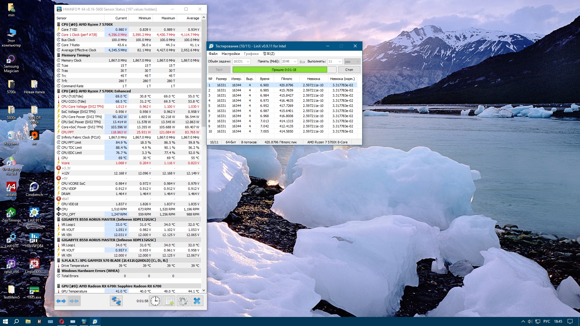

А есть ссылка откуда скачать?
Регистрация: 06.04.2010
Откуда: ....— не Бейрут
Фото: 45
здесь попробуй: Процессоры AMD Ryzen 5000-й серии (Vermeer\Zen3\7nm\AM4) #17497767
michernov писал(а):
Есть. Скачал. Чето прошло...
linx.png [ 31.17 КБ | Просмотров: 594 ]

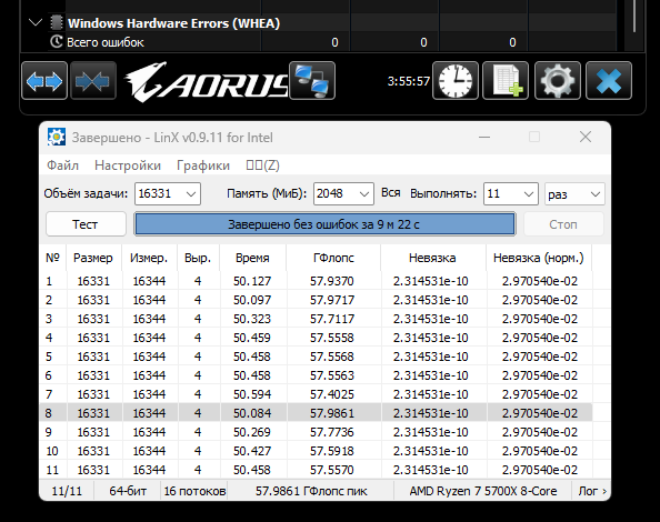

BOND писал(а):
Чето прошло...
это на какой частоте ядер процессора? флопсы ниже стока.. и время теста большое

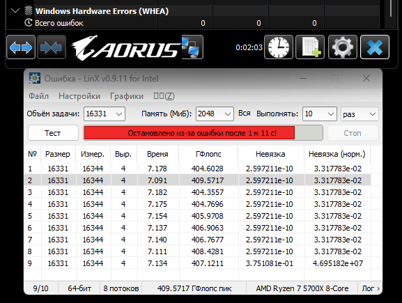

PBO+200 curve-25
синебенч r23 15572pts показывает
Еще раз запустил, тест прошел но мышка отвалилась
Фото: 45
BOND сейчас PBO-150 curve-30
linX911_ PBO+50 curve-30.jpg [ 787 КБ | Просмотров: 578 ]
О, чето есть. но первый и третий раз норм. И в первый раз больше показывало флопс
linx.png [ 35.22 КБ | Просмотров: 561 ]

Remarc писал(а):
trcdwr пустой тайминг
Поэтому и стоит на минимуме 8.
Remarc писал(а):
twr trtp
Специально ослабил.
Remarc писал(а):
trdwr
Просто минимально рабочий.
Remarc писал(а):
tras занижен
Что значит занижен. А каким он должен быть?

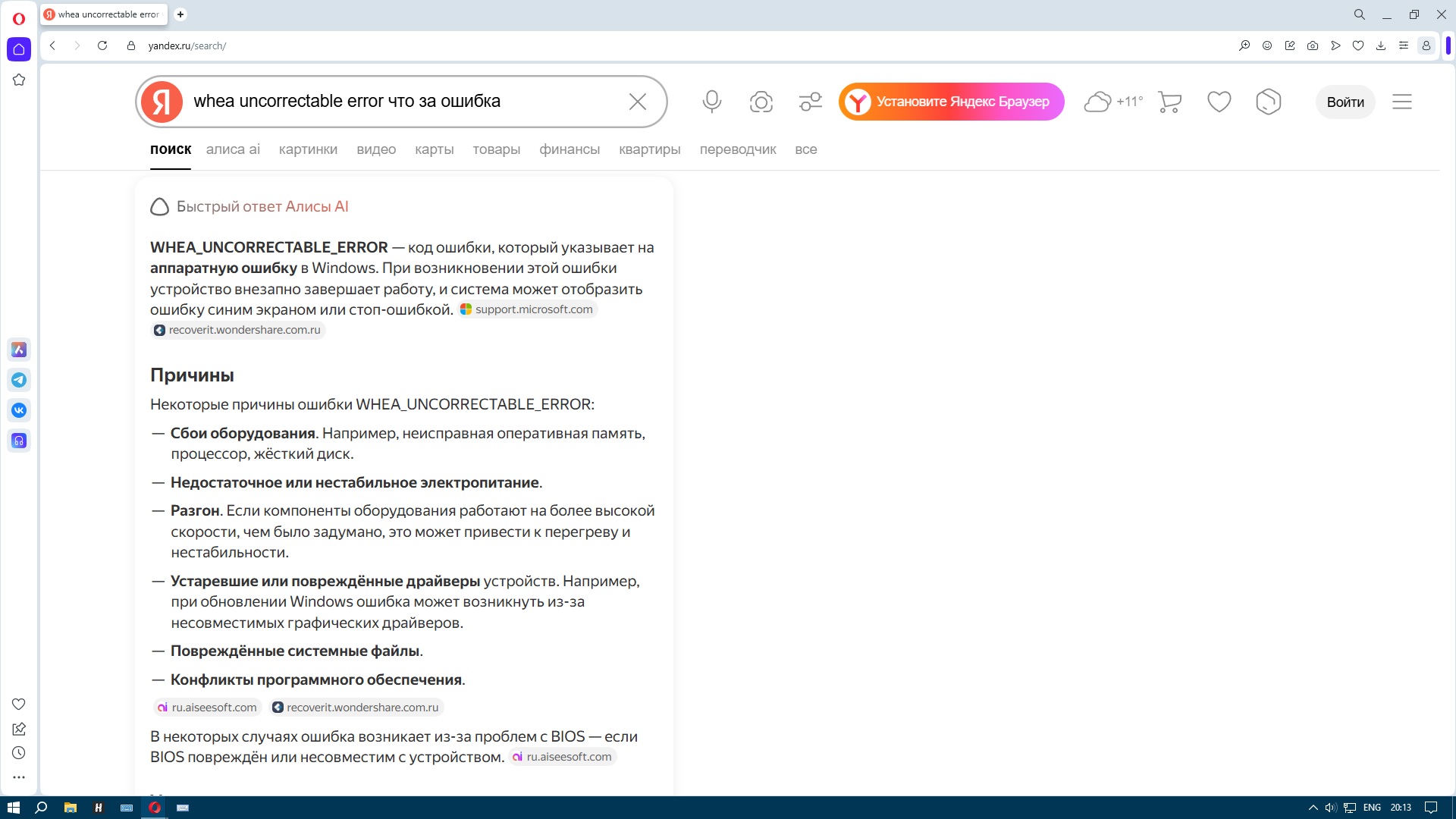

Там 16 потоков стояло. На 8 так же примерно показывало как у тебя на скрине, кроме более сильных курв. И что эта ошибка значит? Fclk перекручена?
не обязательно. но в данном случае именно на это проверка.
WHEA error.jpg [ 288.64 КБ | Просмотров: 614 ]
