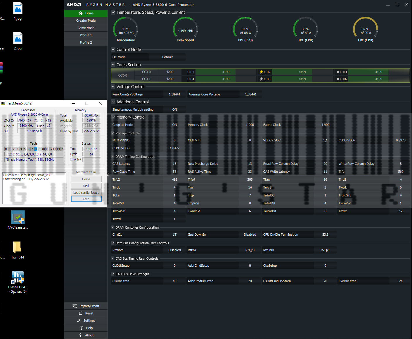

Регистрация: 10.01.2005
Micron E 2x16Gb 3800cl15 1,455B
Снимок экрана (20)crWm.png [ 447.18 КБ | Просмотров: 905 ]
105.16mbWm.png [ 136.41 КБ | Просмотров: 905 ]
30936pwcr.png [ 4.22 КБ | Просмотров: 905 ]

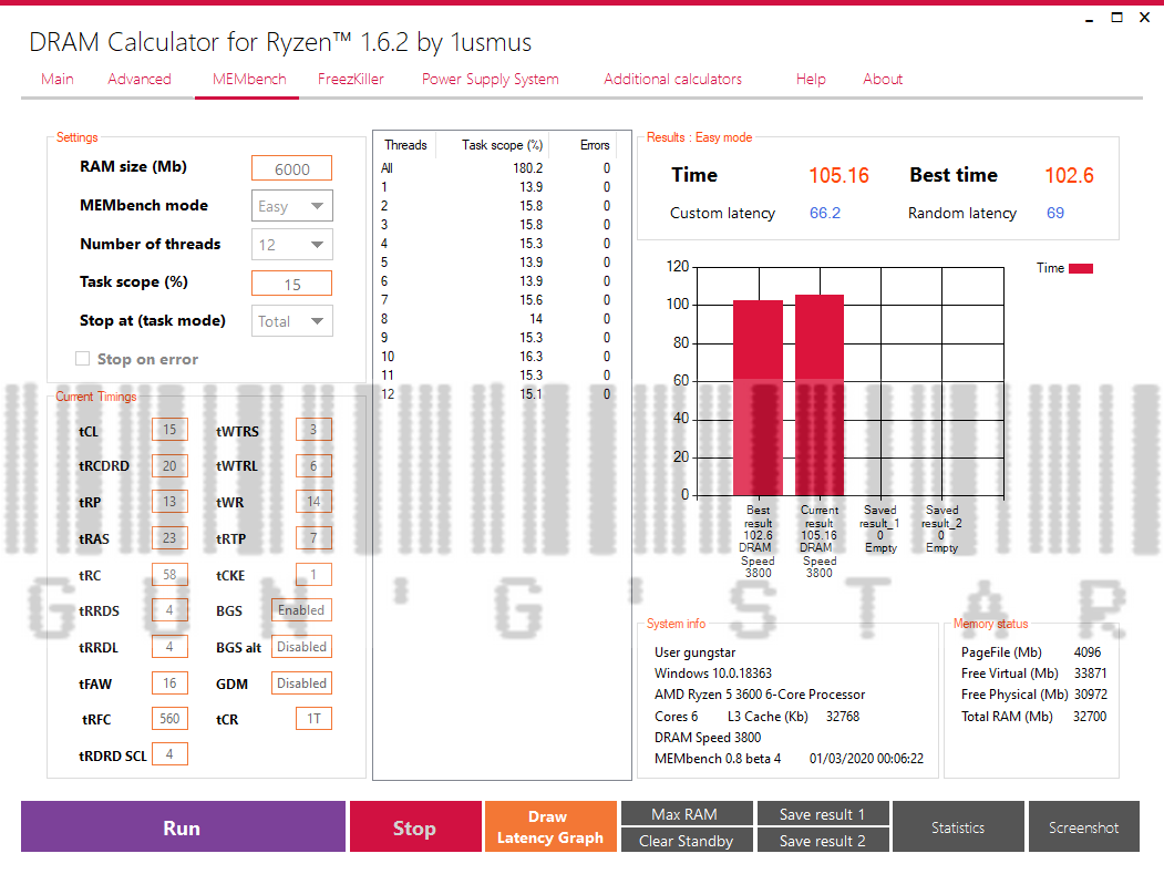

мне жалко свою память жарить на 1.45
думаю 1.4 и 16 тайминги разумный выбор)
Задержки то какие?
У вас на последнем скриншоте из аиды вотемарки нет.
Интересны результаты из бенчмарка аиды, чтоб сравнить их с этими, пока пожалуй "идеальными" для данной памяти.
Статистика разгона памяти DDR-4 на платформах AMD (AM4, TR4). Обсуждение результатов. Советы. #16632422
