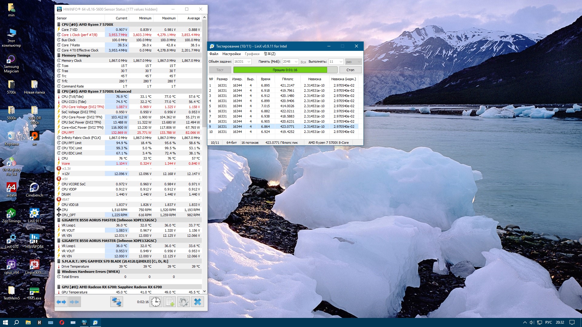

в данном случае не особо важно, но с 16 буст ниже, а флопсы наоборот, чуть выше будут:
linX911_ PBO+50 curve-30 8х16.jpg [ 786.55 КБ | Просмотров: 134 ]
Ну тогда у меня что-то не правильно работает. Или проги как-то отличаются
Регистрация: 06.04.2010
Откуда: ....— не Бейрут
Фото: 45
BOND если брал по ссылке, то не отличаются. а "неправильно" работает скорее всего из-за недовольтажа на ядра при 16 потоках (отключил SMT и стало более-менее сбалансированно)

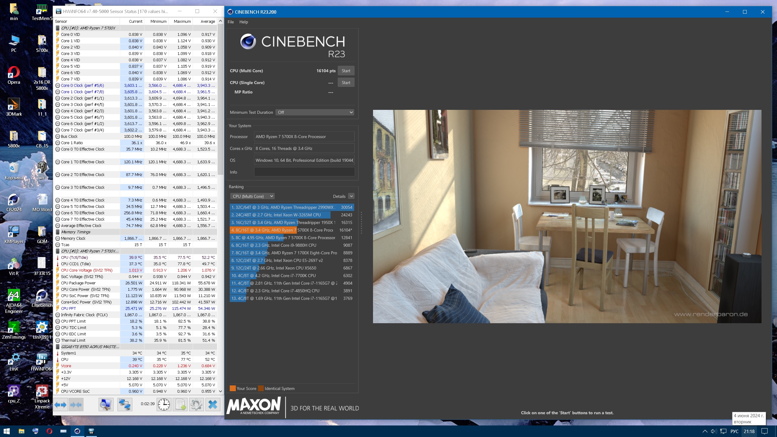

michernov curve перекручены? Я сильно эти минус 25 не гонял. И еще обратил внимание что у вас pbo в минус мегагерц при curve-30. Недавно задумался как раз об этом. Есть смысл, да, такое ставить?
по мне, pbo выше +50 ставить смысла мало. если нужна производительность, то лучше тогда фикс.

BOND писал(а):
синебенч r23 15572pts показывает
PBO+50 curve-30
R23_PBO_CO kurva all m30 x1 p50 3733 1867 16104 pts_p025au 962au o800 m020 o860 430 d540 p010 monitor.jpg
R23_PBO_CO kurva all m30 x1 p50 3733 1867 16104 pts_p025au 962au o800 m020 o860 430 d540 p010 monitor.jpg [ 879.14 КБ | Просмотров: 71 ]
