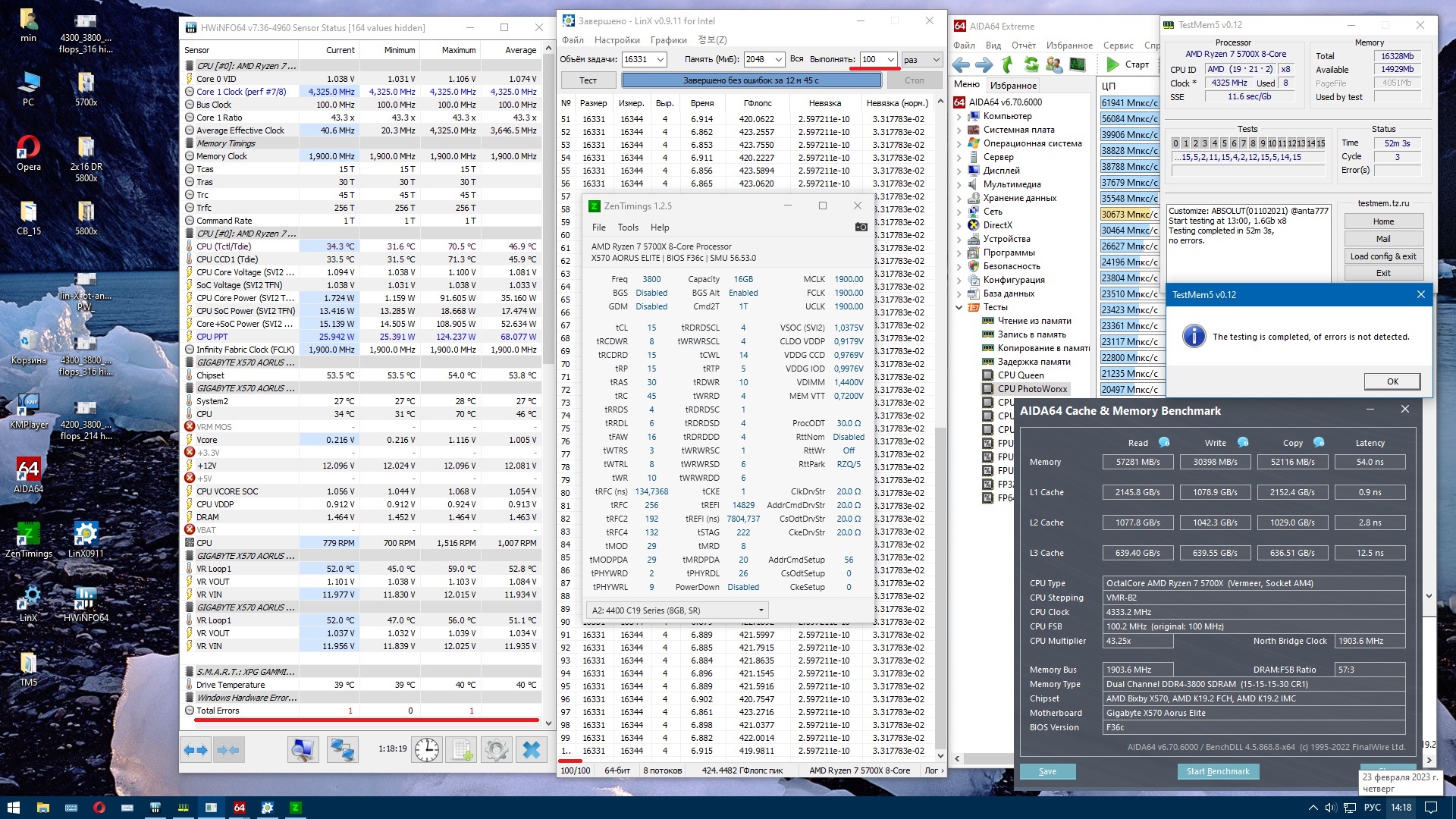

Remarc писал(а):
да это же тяжелые тесты особенно последний
тяжелые конечно. только вот если по итогу пройти без whea такой linX, то и кранчер туда же..
tm5_4325_3800_1900_54i0 ns_p012 lov_o058 norm_o840_p000_o210_o060_0860_o440_d540_p010_aidaPW_ZT_151515_monitor_linX whea.jpg
tm5_4325_3800_1900_54i0 ns_p012 lov_o058 norm_o840_p000_o210_o060_0860_o440_d540_p010_aidaPW_ZT_151515_monitor_linX whea.jpg [ 849.16 КБ | Просмотров: 3605 ]
https://ibb.co/Sf1jB85
Регистрация: 30.04.2013
ну вот ты 12 минут на это и затратил
AM5 R7 7700=6050Mhz air WR
Регистрация: 06.04.2010
Откуда: ....— не Бейрут
Фото: 45
не 12min, а целый час+ (как контрольный) и по итогу снизил IF до 1867мГц и память соответственно на 3733, что б уже совсем без сомнений (хотя можно было бы и забить на такое редкое hwea, как именно ты как то и предлагал в одной из профильных веток помнится)

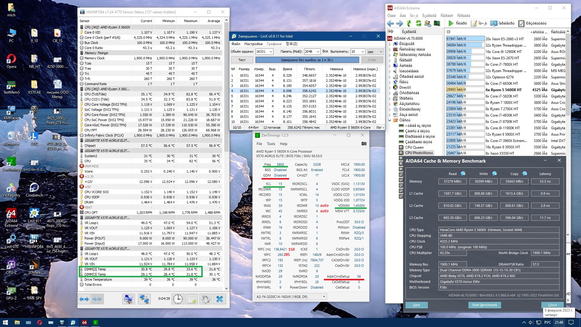

Fenix154 так попробуй (остальные можно свои)
2x16_4325_3800_1900_53i5 ns_o450v_linX0911_358 flops cl 151515.jpg [ 854.51 КБ | Просмотров: 2120 ]

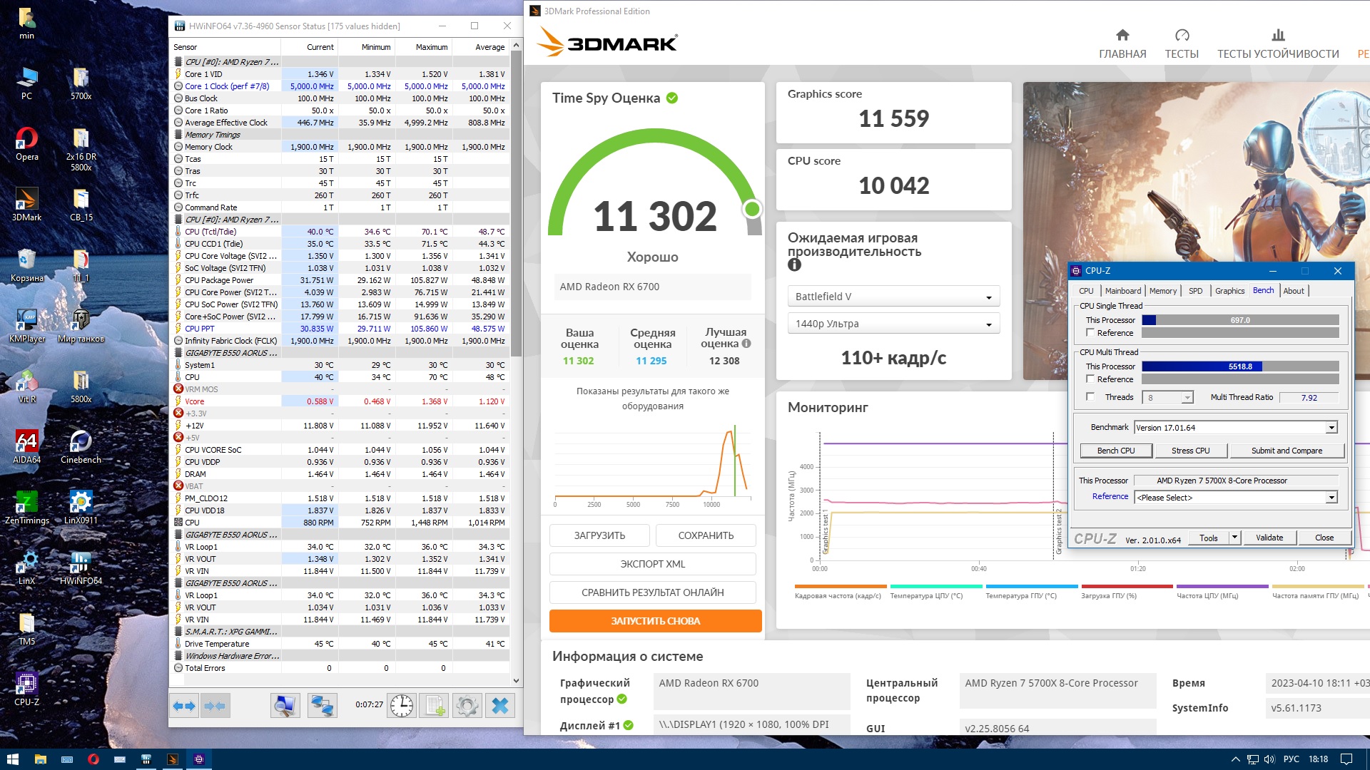

BOND писал(а):
Там еще чето бустится?
например: будет выше буститься частота ядер, что повысит и попугаи однопотока (для игр и прог, которым он важен, а не большое количество потоков); или снизит температуру процессора -
3DMark cpu_ 5000 mgz_rtx6700_ monitor.jpg [ 642.04 КБ | Просмотров: 1989 ]

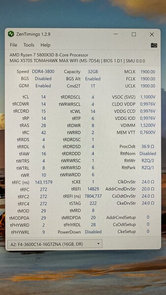

micron f-die никто не разгонял штоле? Столько нафлудили, а актуальной инфы кот наплакал.
Ryzen 9 5950x, 64Гб Crucial Ballistix 3600, MSI Radeon RX 6950 XT GAMING X TRIO
x111 писал(а):
Всех приветствую, не подскажите, смогу ли я разогнать память, если у меня одна D-die формата, а другая B-die формата
можно разогнать память каких угодно форматов,ограничивать будет менее удачный
Регистрация: 30.06.2022
Фото: 82
Сам спросил, сам отвечу. Вроде выжал максимум. 24 часа TM5 Anta777 Extreme проходит. Напряжение на памяти 1,35В.
82445
Регистрация: 22.04.2026
Storage зачем такой RTT_NOM низкий?
Добавлено спустя 7 минут 22 секунды:
Попробуй
РттНом поменьше поставить
РттВР /2 поставить.
ClkDrvStr на 20 поставить
ProcOdt поменьше поставить, 34-43
CLDO_VDDP в диапазоне 800-880 покрутить.
Таким образом поставив тайминги в авто, найти максимальную частоту на которой комп заводится и память едет.
Потом уже под эту частоту найдешь минимальные CL и под не все тайминги подгонишь.
Может есть смысл две планки выдернуть и продать, а память на двух быстрых планках настроить. Ну если конечно она не нужна в таком количестве
Ну и обновить зентайминг, чтоб напряжения показывало.
