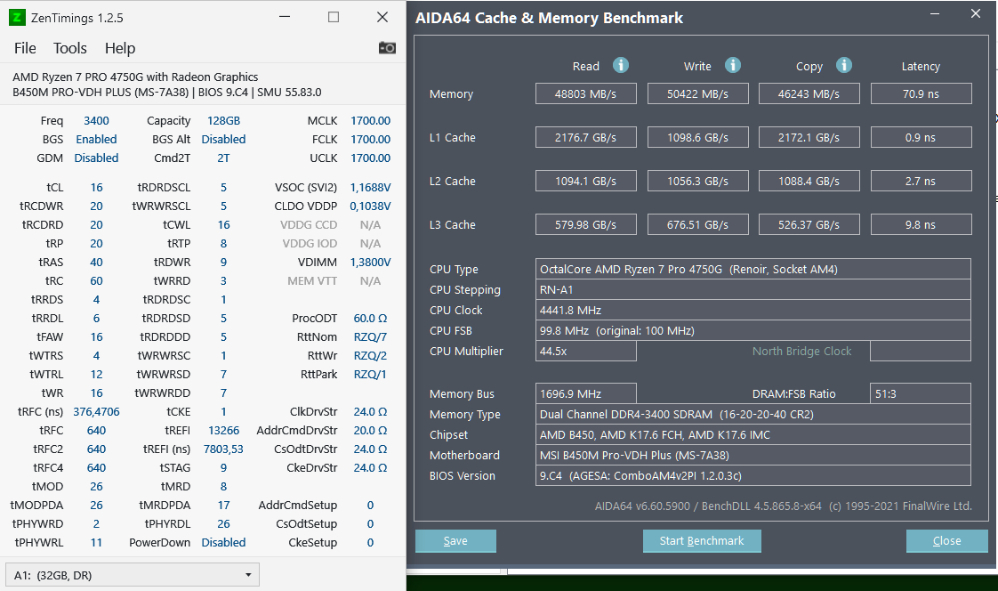

Для 4-х двухранговых модулей micron f-die по 32Гб, 3400МГц на таких таймингах и стоковом напряжении уже большая удача, выше можно, но не нужно, прирост околонулевой, только атмосферу греть почём зря.
BOND писал(а):
Может есть смысл две планки выдернуть и продать, а память на двух быстрых планках настроить. Ну если конечно она не нужна в таком количестве
Платформа AM4 устраивает всем, кроме максимального объёма памяти, 128 мало.

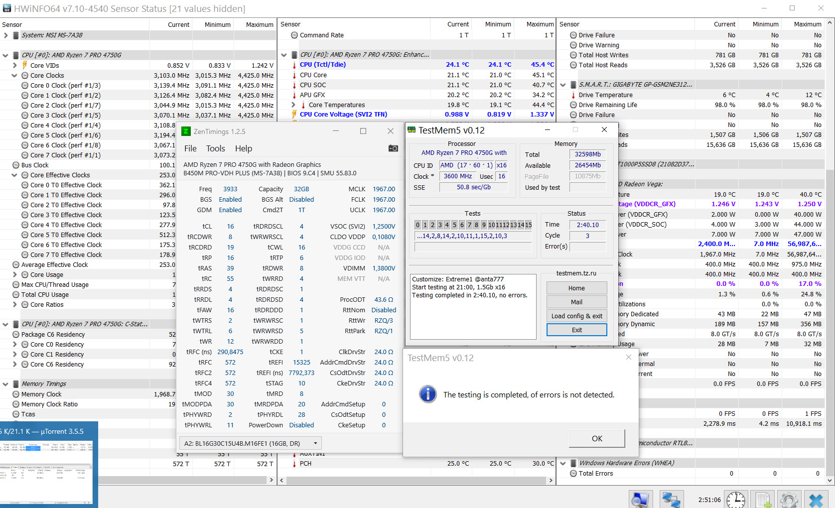

Да. Доска с т-топологией не плохо отрабатывает 4 двуранга, наверняка и 3600 поедет без особых усилий. Если холодные старты без перетренировки, то никакие сопротивления крутить точно не стоит.

001.jpg [ 468.97 КБ | Просмотров: 2082 ]
Была бы 6 слойка с т-топологией, то с норм чипами на 3400-3800 можно было б понадеяться. А так только опытным путем, но 3200 уже будет хорошо, если получится.

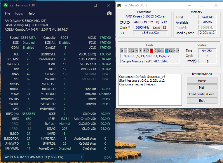

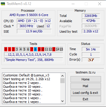

Здравствуйте, пытаюсь запустить 3600 на планках Crucial Ballistix BL16G36C16U4 M16FE1 (micron e-die dual rank)
Ryzen 5600x (сколько CCD debug zentimings не пишет)
ASRock B450 GAMING K4 (биос последний 2026 года)
На JEDEC 2666 всё работает ровно, выставляю 3600 и тайминги по калькулятору из шапки и ловлю ошибки в ТМ5 1usmus_v3 спустя минут 5 теста.
Пробовал: tRFC поднимать до 630 - не помогло или ошибок чуть меньше (не понял); напряжение SOC до 1.125, памяти до 1.4, VDDG до 1.1 - не помогало; двигать первичные тайминги на 1-2 единицы наверх - не помогло.
Снизить частоту с текущими таймингами до 3466 - ошибок меньше, но есть.
Применить XMP записанный в планках (подняв вручную только tRFC, его bios почему-то не проставляет из профиля) - ошибок меньше, но есть
Профиль в планке: 16-18-18-38 (CL-RCD-RP-RAS) / 58-631-469-289-9-6-38 (RC-RFC1-RFC2-RFC4-RRDL-RRDS-FAW)
:bandhead:
Что еще можно попробовать сделать?
zentimings, tm5
Комментарий к файлу: ZenTimings
Снимок экрана 2026-05-21 143608.png [ 56.4 КБ | Просмотров: 1906 ]
Комментарий к файлу: ТМ5
Снимок экрана 2026-05-21 143501.png [ 21.94 КБ | Просмотров: 1906 ]
я выше писал о попытке разгона едай 2x8 и выше 3333 они не едут. а у тебя двуранги значит разгон еще хуже.
仁者见仁,智者见智 Во славу Джонни Мать его Кейджа
Регистрация: 30.04.2013
много чего можно
trcdrd 20-21 trp 20-21 tras 40-42 trc 60-63 (еще бывает нужно +4) trrdl 8 trdwr 10 twrrd 1-3 procodt 53-60 cad_bus 20-24
пробуй
AM5 R7 7700=6050Mhz air WR

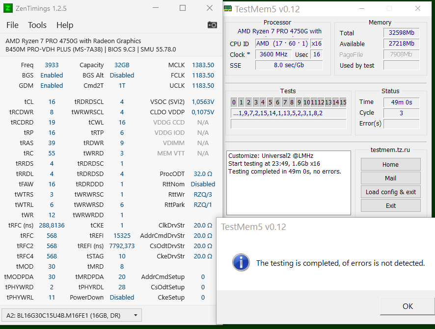

Двуранги микронов e-die 3000/3200 хорошо гонятся по частоте, лучше двурангов бидай самсунговских. Если это оригиналы, конечно, а не слепленные китайцами в подвале из бу чипов с непонятным бином.
напряжения отсюда для обычных райзенов лучше не брать

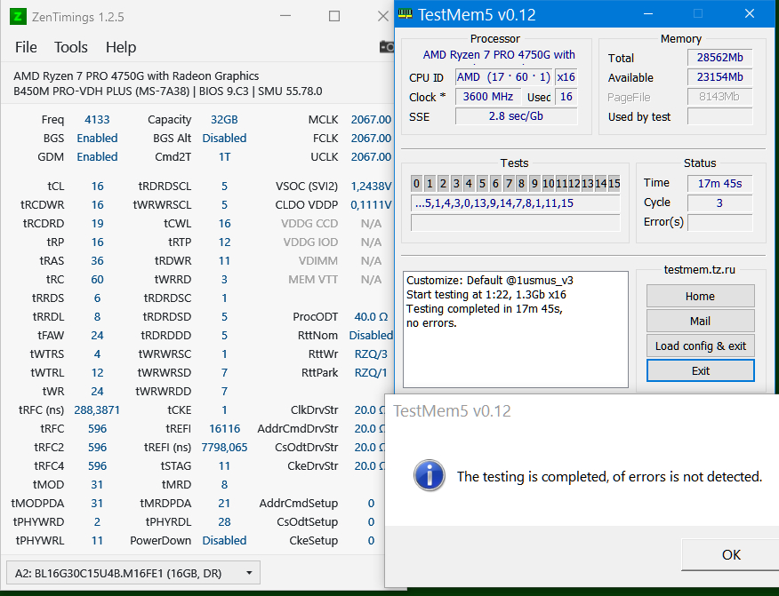

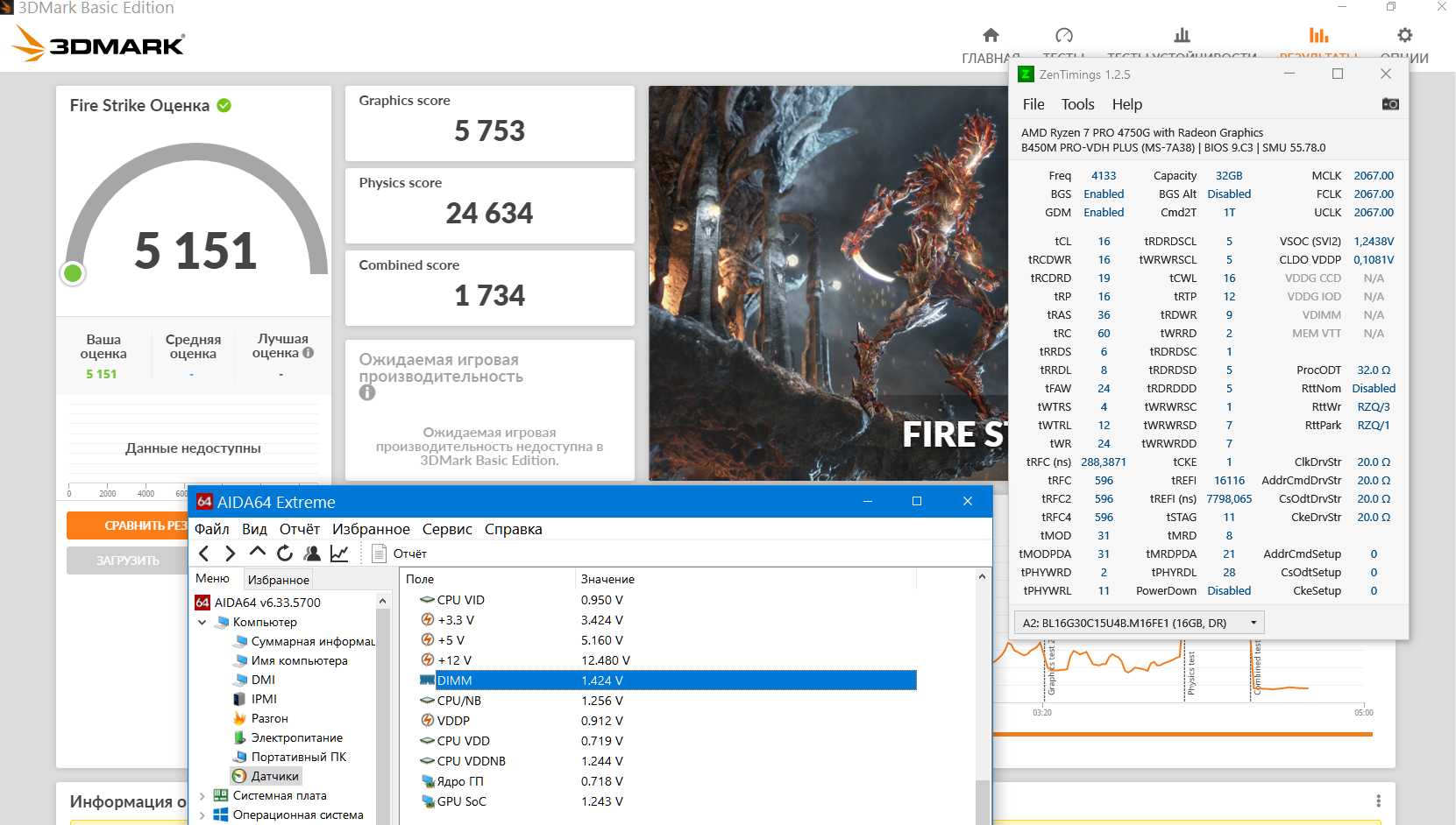

4133.jpg [ 373.55 КБ | Просмотров: 1759 ]
3дмарк 4133.jpg [ 793.33 КБ | Просмотров: 1759 ]
2021-11-14_004041.jpg [ 367.56 КБ | Просмотров: 1759 ]
3933_2400_экстрим.jpg [ 607.75 КБ | Просмотров: 1759 ]
Если планки оригинал, то дело не в них. Где-то был скрин 4200сл16/1.46в gdm off + анта экстрим, найти не могу среди кучи жипегов в архиве.

mark99 писал(а):
выставляю 3600
покрути rdwr+wrrd, как выше советовали - 8+3, 9+3, 9+4, 10+5 и т.п.

Регистрация: 21.05.2026
Agiliter писал(а):
Двигай всё сразу. Если оно не заработает на задрпанных в космос, то дело не таймингах
trcdrd 20-21 ... попробовал в самом начале - не помогло :-(
rdwr+wrrd 10+5 стало лучше, но все равно
дальше стал двигать всего по чуть чуть наверх.
18-20-20-20-42 3466, 3600 1-2 ошибки на цикл tm5
3333мгц - ошибок больше с теми же таймингами
20-24-... тайминги - нет старта
не пойму в чем дело. может быть дело в проце например и его не очень удачном контроллере памяти? или в материнке?
много скринов zentimings, tm5
225211
230606
231740
233323
235330

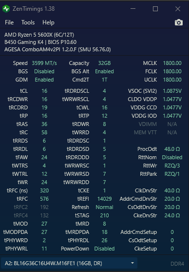

Регистрация: 29.03.2017
mark99
Просто выстави предельные тайминги для всего и попробуй. Если не поможет, то можешь забить крутить тайминги.
Не понимаю как определить какие предельные =( 18-20-20-20-42 работает, если ставлю больше типа 20-24-24-х перестает загружаться.
или вы имеете в виду тайминги от например 4200 найти и их поставить?
ну по скрину cad_bus у тебя как было так и осталось,из калька базовые 4 варианта попробуй,все по 20 все по 24 и тд
на 3333 могут быть ошибки от перевольтажа
врядли в материнке на zen2+ это уже особо не влияет с 2мя планками,кп и версия биос могут,вот я щас на 1700x пытаюсь выйти за 3466 на msi x570 и пока никак,хотя на ch6 x370 выходил и за 3600,вот как раз в моем случае скорее всего дело в биосе
по 1шт ты их проверял? может одна действительно не может такие частоты и тянет весь разгон на дно,такое тоже бывает
явно завышенные для данной частоты например 22-22-22-44-70 и тд я такие называю отладочными
Последний раз редактировалось Remarc 25.05.2026 14:06, всего редактировалось 2 раз(а).
Регистрация: 15.09.2009
mark99 планки со скошенными верхними углами текстолита? Когда куплены?
mark99 писал(а):
18-20-20-20-42
Последний скрин https://s10.iimage.su/s/24/uRgrFMVxAMq2 ... ajVqFp.png должен пахать на 3600, можешь еще scl-ы=6 поставить. Если после подбора rdwr/wrrd и кручения vsoc/vddp ошибки, да еще на 1usmus конфиге, то это скорее всего диагноз. Так-то у тебя xmp 3600cл16, а это отборные 16Гб двуранги были, лучше были только одноранги rev.b потом. Так что или кп совсем дно, или планки китайский хлам, что скорее всего. Двуранги 16Гб с e-die перестали выпускать в начале 21 года, в конце 22 их новые уже было не купить и только китайцы штамповали в подвалах из всего подряд и на али их куча была. Оригинальные палки были со скошенными верхними углами текстолита https://www.dns-shop.ru/product/7b95597 ... g32c16u4b/ https://www.dns-shop.ru/product/59a6655 ... x-rgb-red/
