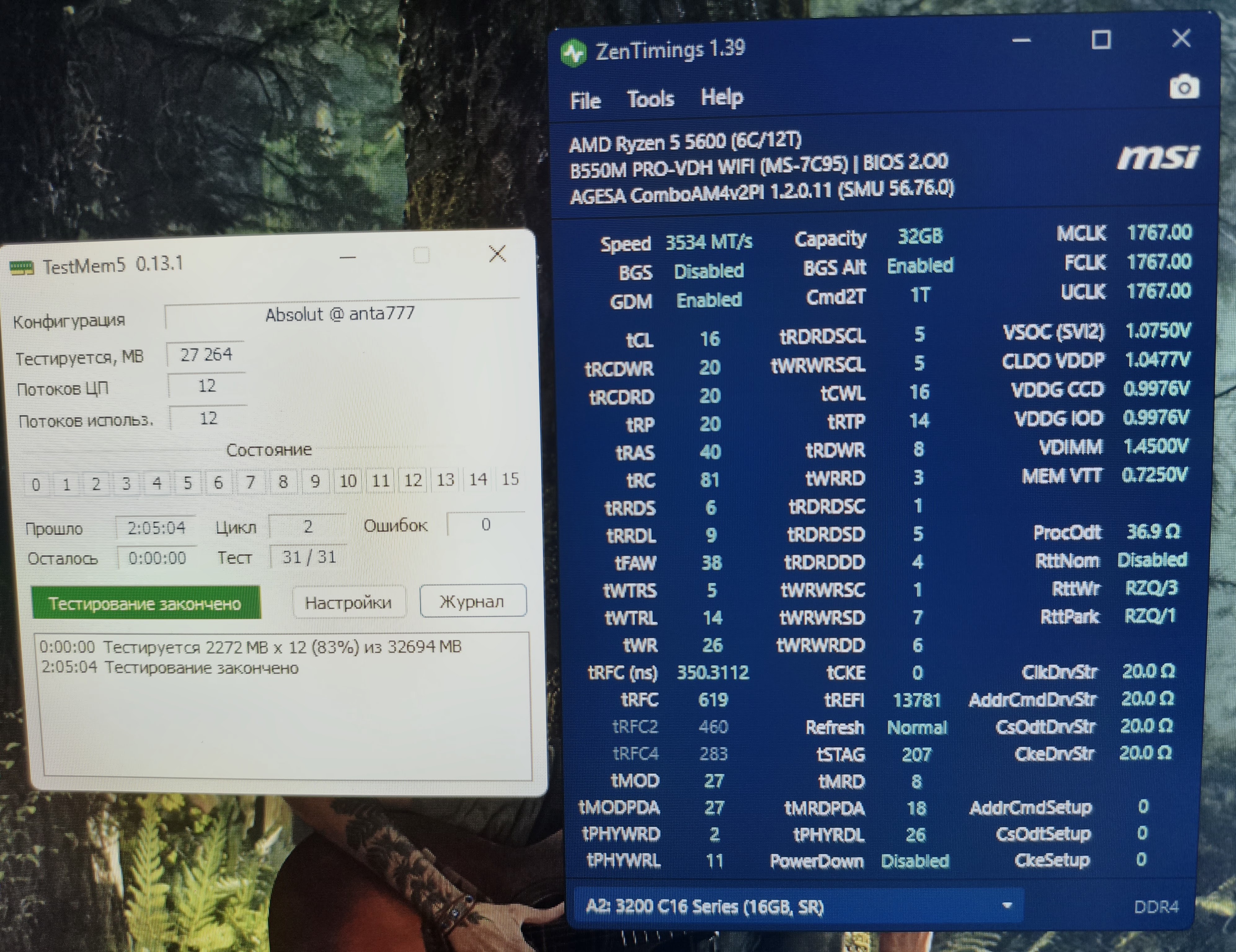

Регистрация: 30.05.2017
Всем привет! Прошу помощи гуру с разгоном и настройкой таймингов. Никак не могу заставить систему стартовать на частоте 3600 МГц, хотя на 3533 МГц всё работает как часы.
​Моя система:
​Процессор: AMD Ryzen 5 5600
​Материнская плата: MSI B550M PRO-VDH WIFI (BIOS 2.00)
​Оперативная память: Patriot Viper 4 Blackout 32GB (2x16GB) 3200MHz CL16 (PVB432G320C6K), двухранговая.
​Текущая стабильная ситуация (3533 МГц):
Память абсолютно стабильно работает на частоте 3533 МГц (FCLK 1767) с таймингами 16-20-20-20-40 и tRC 81.
Напряжение DRAM: 1.45V, SoC: ~1.075V, ProcODT: 36.9 Ом.
Стресс-тест профилем Absolut в TestMem5 проходит без единой ошибки (крутил больше двух часов).
Скриншот ZenTimings со стабильными настройками 3533 МГц прикрепляю к посту.
​Суть проблемы (3600 МГц):
При попытке взять 3600 МГц (FCLK 1800) система просто отказывается запускаться (не проходит POST).
Пробовал брать настройки из Ryzen DRAM Calculator:
​Первичные тайминги ставил: 16-19-16-21-36
​Напряжение DRAM пробовал разное: от 1.37V до 1.45V.
​SoC фиксировал вручную на 1.1V.
​VDDP: 0.95V, VDDG CCD: 0.95V, VDDG IOD: 1.0V.
​ProcODT пробовал 43.6 Ом и 48 Ом.
​Gear Down Mode: Enabled, Power Down: Disabled.
​Подскажите, в какую сторону копать? Какие вторичные/третичные тайминги, вольтажи или сопротивления блока CAD_BUS / RTT стоит подкрутить для этого двухрангового комплекта, чтобы плата прошла POST на 3600?
​Или с моим экземпляром 5600 лучше забыть про 3600 на 32Гб двухранга, остаться на 3533 МГц и пытаться ужимать вторички там?
​Буду благодарен за любые советы и пинки в нужном направлении!
IMG_20260725_081521~2.jpg [ 2.09 МБ | Просмотров: 953 ]
Регистрация: 30.04.2013
maxi-black писал(а):
Всем привет! Прошу помощи гуру с разгоном и настройкой таймингов. Никак не могу заставить систему стартовать на частоте 3600 МГц, хотя на 3533 МГц всё работает как часы.​Подскажите, в какую сторону копать? Какие вторичные/третичные тайминги, вольтажи или сопротивления блока CAD_BUS / RTT стоит подкрутить для этого двухрангового комплекта, чтобы плата прошла POST на 3600?
судя по zt у тебя одноранги,почему ты решил что двух? cpu-z spd что показывает?
тайминги поднимай,tcl 18 trcd 22 trp 22 а остальное походу в авто стоит
AM5 R7 7700=6050Mhz air WR
CPU-Z и aida64 сообщают, что у меня два ранга
странно,значит zt опять криво определяет это
