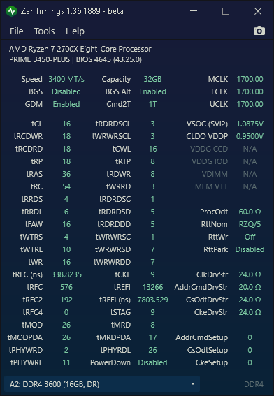

Поменял шило на мыло.
установил по 16гб 2шт.
что в итоге получилось по разгону.
Выше гнать не хочу. не стабильно. 3400 остановился. хочется нормальные тайминги. возможно ли, что то уменьшить либо повысить? какие то зависимости соблюдал. Ужимал первичные. дальше не вариант. Вторичные тоже подрезал.

Регистрация: 30.04.2013
кп трудно с такими плашками тк дуалы + возможно материнка фиговая.учитывая что почти не отличается от 350
