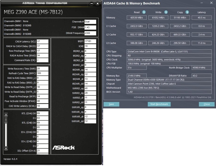

Хочу похвастаться достигнутым результатом
Комментарий к файлу: После
cachemem.png [ 91.72 КБ | Просмотров: 14720 ]
Комментарий к файлу: До
2211.jpg [ 143.13 КБ | Просмотров: 14720 ]

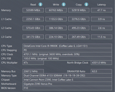

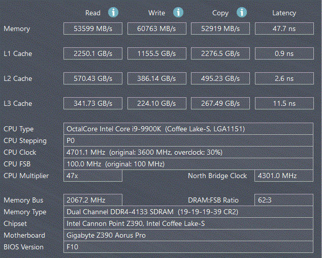

Не знаю, актуально ли для вас, но как жертва Aorus Z390 Pro расскажу как на этой плате завести 4000+Мгц.
1) Прошить биос F10. Начиная с F11 все испортили. Если уже прошили F12 откат возможен через модифицированный досовский прошивальщик.
2) Воткнуть 4 модуля. На этой плате Т-разводка с 2-мя модулями частота сильно ниже.
3) Врубить максимальный XMP профиль. Пусть он будет 4400.
4) DDR Voltage -> 1.47V, Training 1.45V, Termination 0.725V.
5) VCCIO/SA -> 1.27V
6) Memory Enhance -> 4500+
Далее понижать частоту до стабильности. Скорее всего что-то около 4133 получите. Потом уже можно поиграться с напряжениями.
Удачи! ;)
Знаю, скромно, но такой уж он Aorus
aida.GIF [ 86.58 КБ | Просмотров: 13989 ]

shevaomsk писал(а):
После
А можно тайминги по вашей памяти "после" и проходит ли тест на ошибки?
