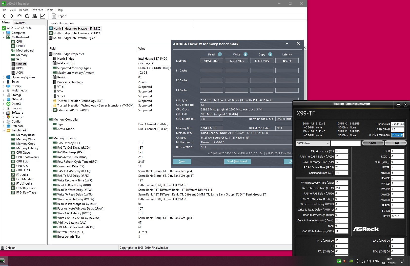

v111 писал(а):
как узнал так и не трогаю
ничего там страшного для DDR3@2133(да и на 1866 скорее всего) выше tCWL=10 не выставлять главное(он автоматом 10), а ниже можно если память позволяет(8,9 так точно), соотв эт если вдруг под tCL=9 подстраиваться, tCL=8 так просто(@2133) не завести, ток если потом в АСроке tCL=9 опустить до 8, но такой(@2133&tCL=8,9) памяти считай что и нет ;)
на DDR4 можно 9ку сходить через асрок(c 11), но на не простой памяти
AIDA64(CPUPhotoworx+MemBench)+2678v3+4х8GB(1R)DDR4_B-die@2133(in bios 11-10-10-25-10-216-3-5-3-12-36-9)  43-41 & 6-6)).jpg
AIDA64(CPUPhotoworx+MemBench)+2678v3+4х8GB(1R)DDR4_B-die@2133(in bios 11-10-10-25-10-216-3-5-3-12-36-9) 43-41 & 6-6)).jpg [ 1.15 МБ | Просмотров: 2408 ]
3NOcA8v8MDg[1].jpg [ 604.84 КБ | Просмотров: 2422 ]
если поставить tCL=10, то RTL cтановится 41-39 и только 3 планки инициализируется из 4.

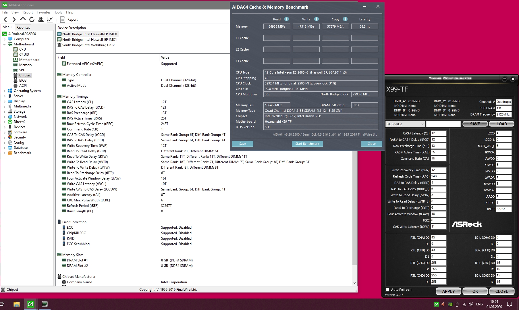

philz2 писал(а):
вот именно что бред
ну что я могу сказать ... :secret: на 2678v3 вроде не наблюдается чудес :D
AIDA64(CPUPhotoworx+MemBench)+2678v3+4х8GB(1R)DDR4_B-die@2133(in bios 12-13-12-25-12-248-4-6-3-16-37-11)  45-43 & 6-6)).jpg
AIDA64(CPUPhotoworx+MemBench)+2678v3+4х8GB(1R)DDR4_B-die@2133(in bios 12-13-12-25-12-248-4-6-3-16-37-11) 45-43 & 6-6)).jpg [ 773.49 КБ | Просмотров: 2387 ]

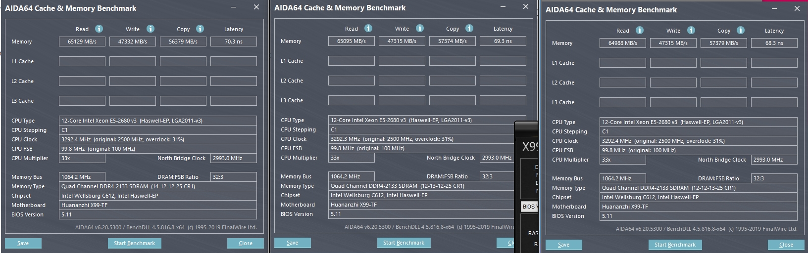

AIDA64(CPUPhotoworx+MemBench)+2678v3+4х8GB(1R)DDR4_B-die@2133(in bios 12-12-13-25-12-248-4-6-3-16-37-11)  45-43 & 6-6)).jpg
AIDA64(CPUPhotoworx+MemBench)+2678v3+4х8GB(1R)DDR4_B-die@2133(in bios 12-12-13-25-12-248-4-6-3-16-37-11) 45-43 & 6-6)).jpg [ 761.26 КБ | Просмотров: 2387 ]

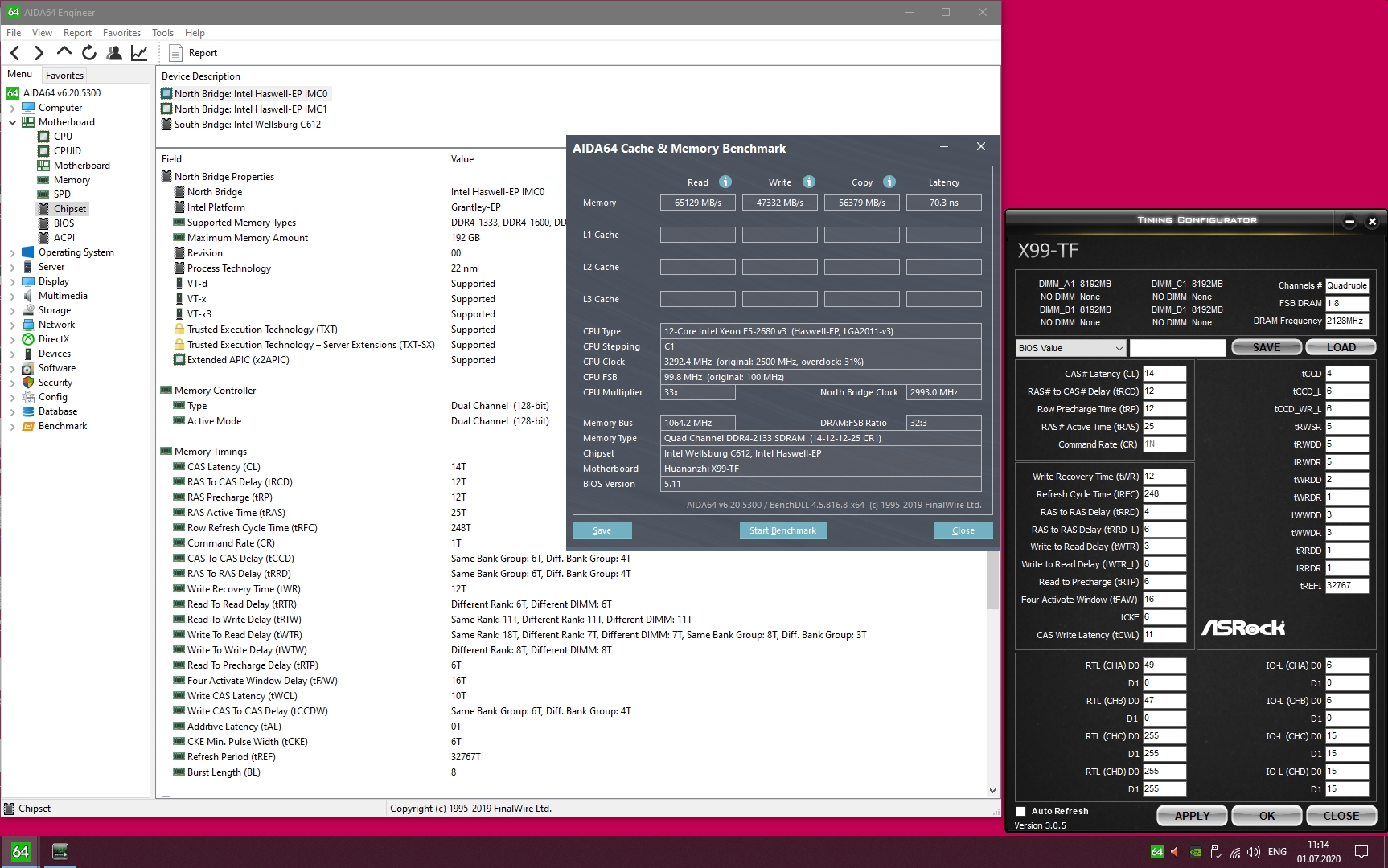

AIDA64(CPUPhotoworx+MemBench)+2678v3+4х8GB(1R)DDR4_B-die@2133(in bios 14-12-12-25-12-248-4-6-3-16-37-11)  45-43 & 6-6)).jpg
AIDA64(CPUPhotoworx+MemBench)+2678v3+4х8GB(1R)DDR4_B-die@2133(in bios 14-12-12-25-12-248-4-6-3-16-37-11) 45-43 & 6-6)).jpg [ 778.68 КБ | Просмотров: 2387 ]
14-12-12 VS 12-12-13 vs 12-13-12.jpg [ 486.92 КБ | Просмотров: 2387 ]
