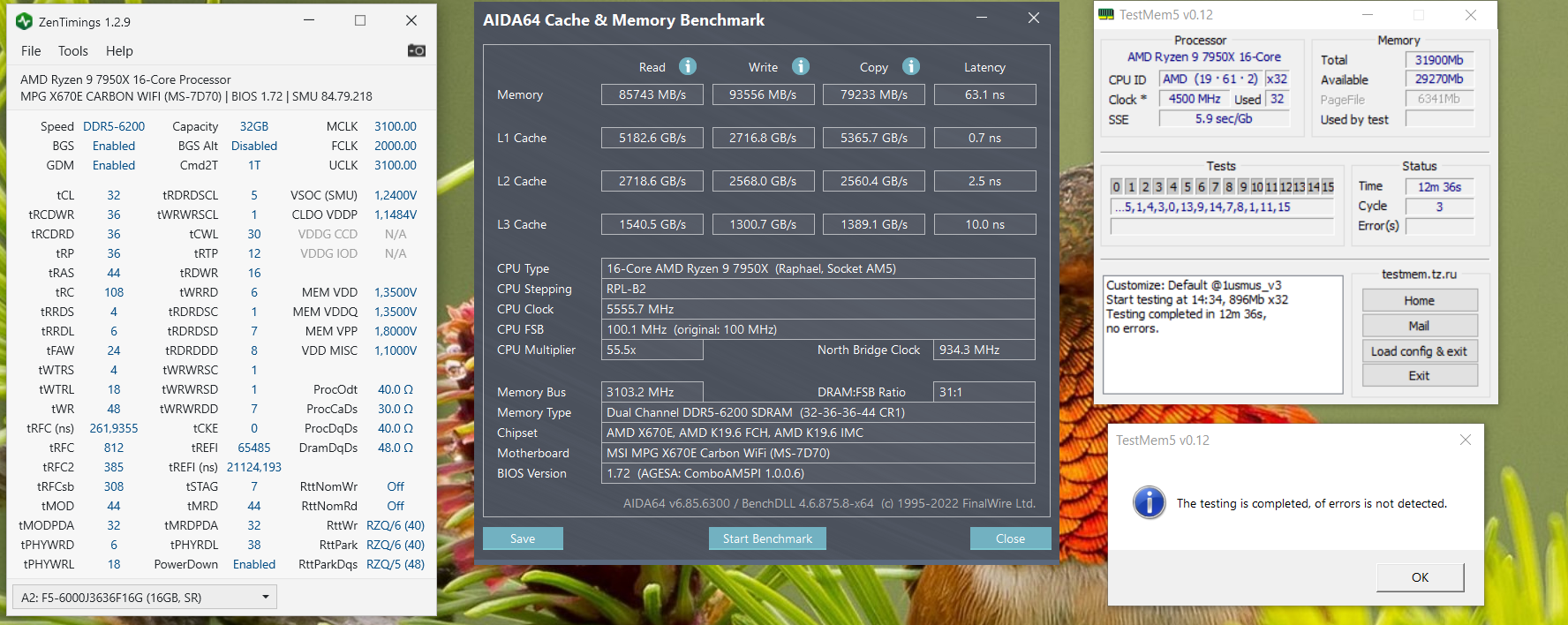

Здравствуйте, скачал последний биос, завезли поддержку плашек на 24 и 48 Гб. Результат на новом биосе. память samsung b die.
Снимок 4.PNG [ 776.8 КБ | Просмотров: 1184 ]
