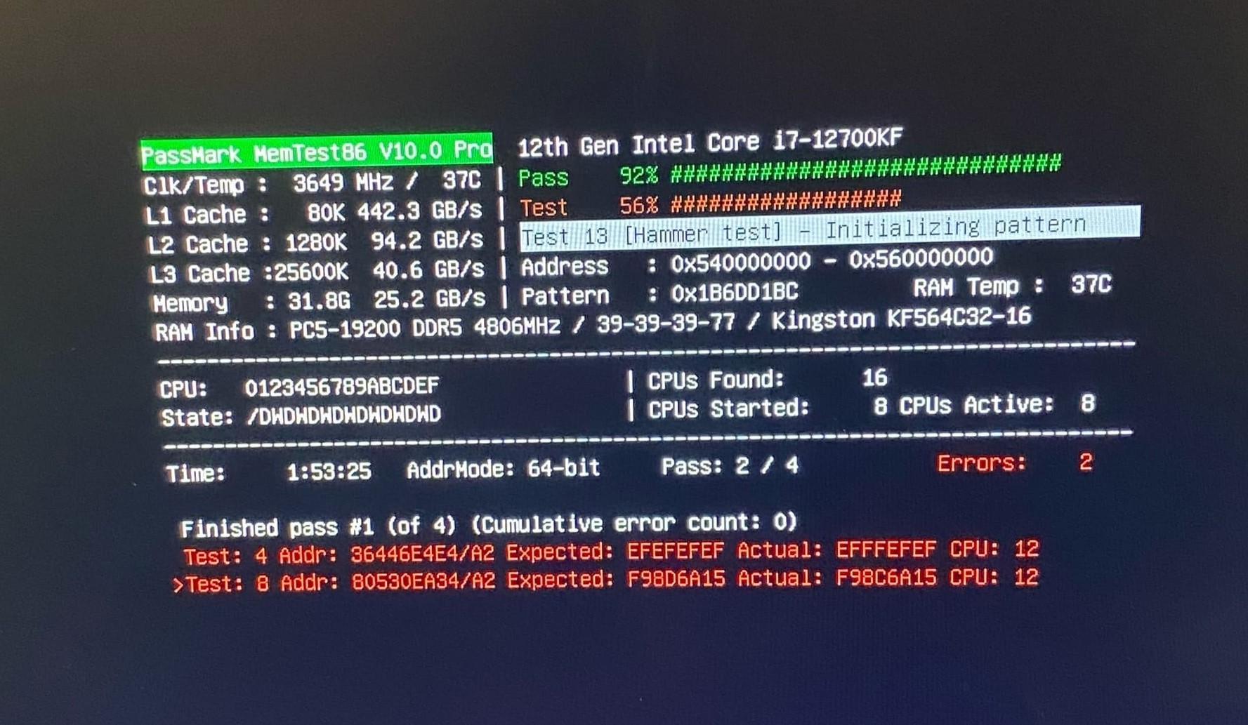

Сделал все как вы описали и еще выключил mem fast boot. Также пробовал CPU VDDQ 1.25. Все тщетно.
Мемтест в 4ом и 8ом тестах по 1ошибке. 1й цикл нет ошибок, 2й цикл ошибки. 3й цикл нет ошибок. Ошибки по одной плашке только. Память макс 40грд.
uLvFrBJdgK-qI888VRSvvUwRgswJdl1T7yPUS_dYSSGcr4kwBT3T0ips6nx4fvJFLWCQWDRH7JqTJVgPB5eFCVlx.jpg

это интересно. очень сложно сказать в чем конкретно причина. возможно даже сами планки косячные.
можно поставить тайминги по моему шаблону из поста выше на текущих напряжениях, можно мои попробовать, но все равно взять повыше imc vdd2, imc vddq, imc sa. dram vddq/vdd вообще должны быть ниже, вплоть до 1.35. человеку выше помогло.

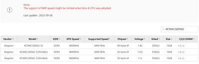

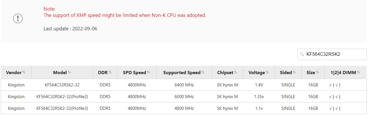

эта память есть в даташите твоей платы? если есть и при этом не проходит XMP, то это определенно повод их вернуть.
t.me/pxtech/2966
Регистрация: 31.10.2022
Да есть в списке, поэтому ее и брал спокойно(

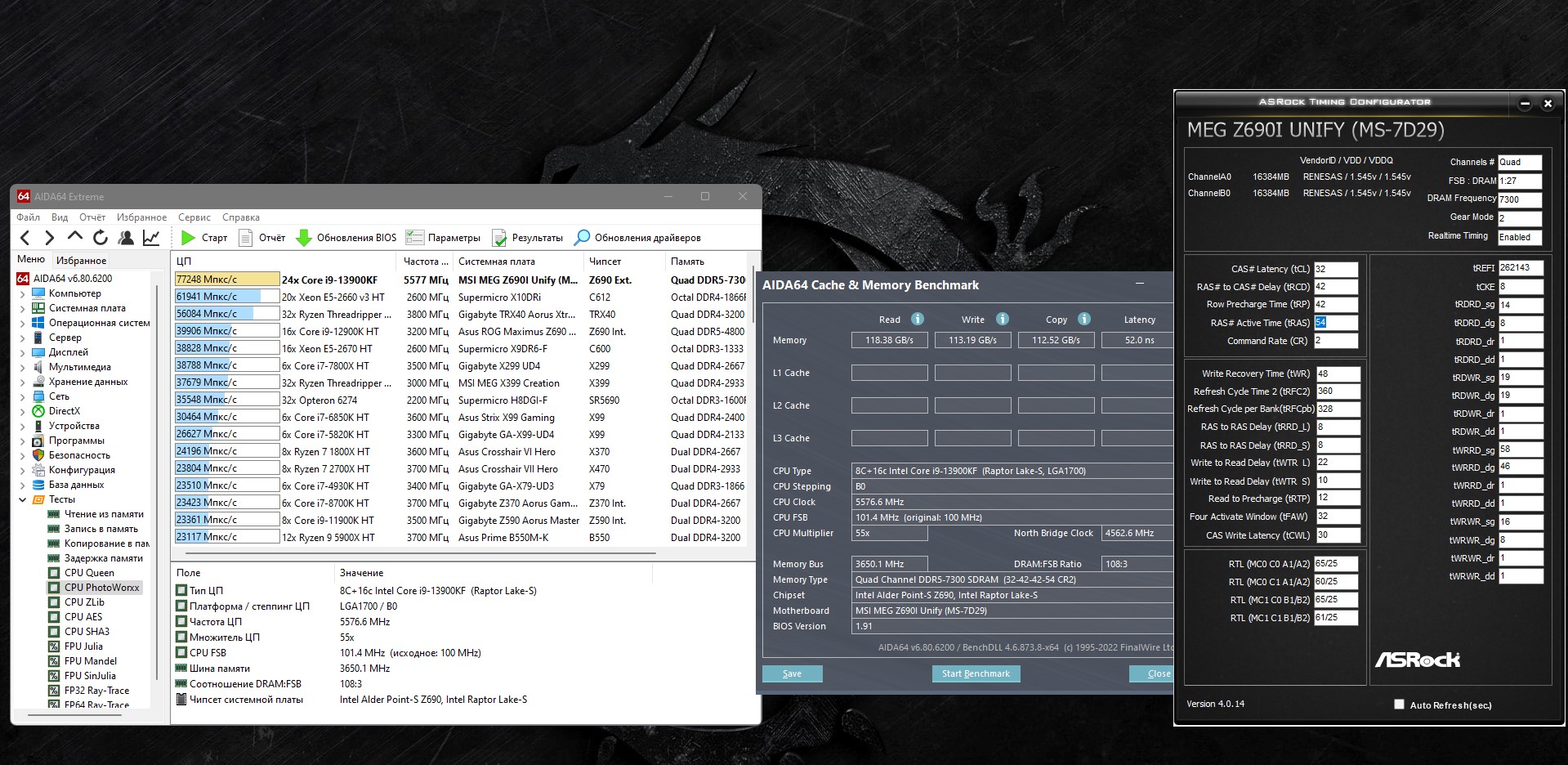

qvl.jpg [ 87.9 КБ | Просмотров: 1381 ]

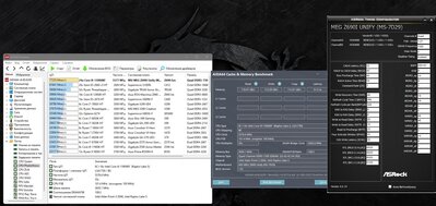

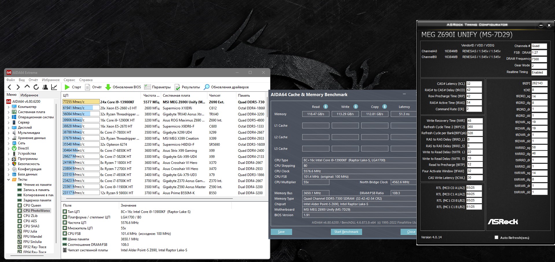

wrwr14.jpg [ 486.08 КБ | Просмотров: 1373 ]
wrwr16.jpg [ 488.68 КБ | Просмотров: 1373 ]
Регистрация: 15.10.2019
Откуда: Moscow
Где он? Латенси? Так она имеет свойство скакать от 0.1 до 3нс. MLC в этом плане более точен. WRWR это не тот тайминг, который снижает ее почти на 1нс с разницей в 2 такта.
Добавлено спустя 10 минут 54 секунды:
Но результат впечатляет и расставляет некоторые точки над i. Ждем 7400 =)

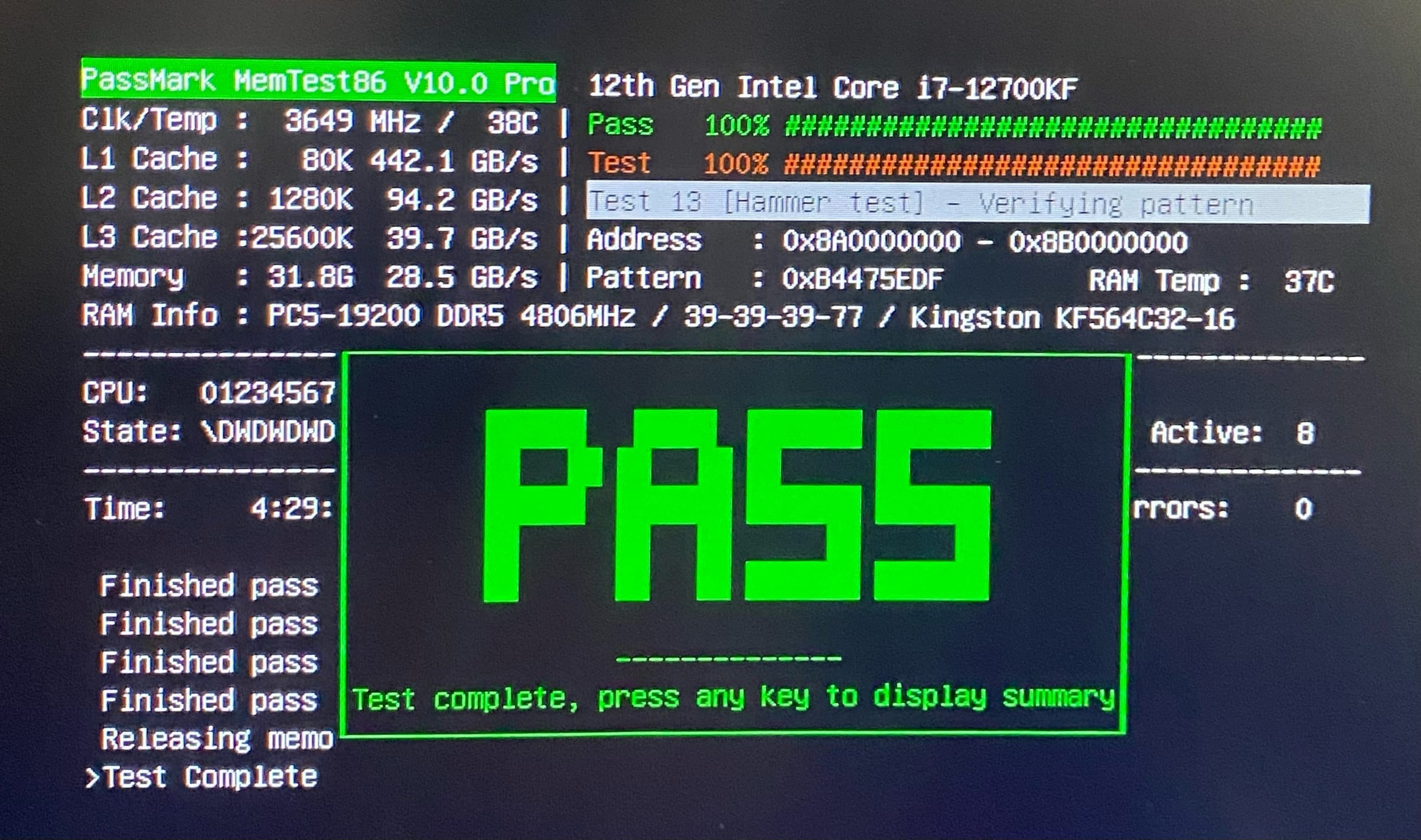

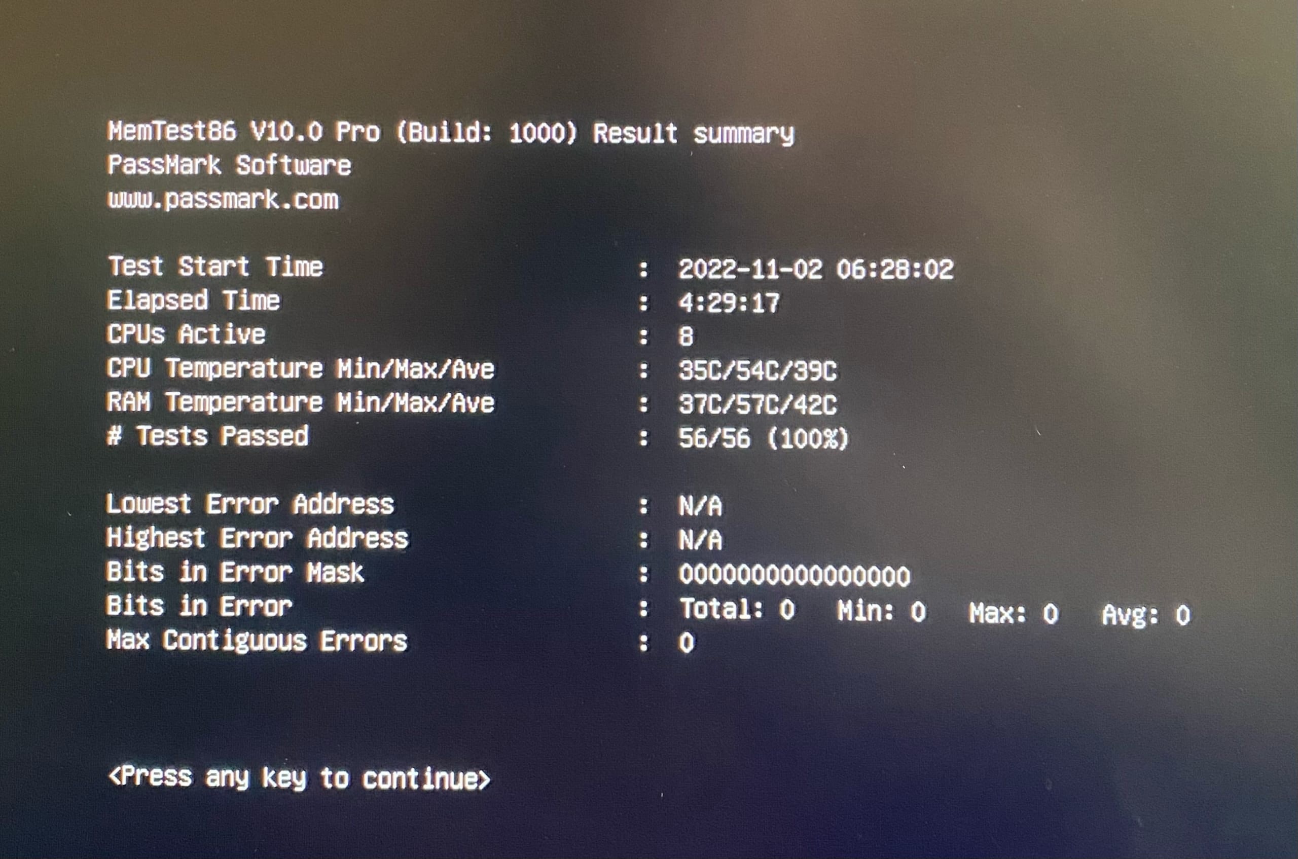

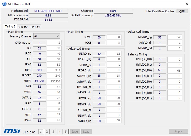

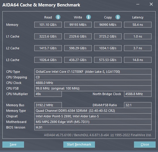

И так прошло 4 цикла, все 13 тестов. 4.5 часа. PASS...)
Макс температура 57. В МТ86 меньше греется почему то. В ОССТ 61 грелась.
Все тайминги и настройки к ним брал как раз из скринов биоса.
Да заметил что определенные тесты ошибки дают. У меня до этого были только в этих 4, 5/6, 8.
PDNW MODE и PDWN IC итп не трогал, не понял этот параметр когда у тебя смотрел и чет побоялся.
У меня 1 вопрос. Сдавать память если сейчас при понижении напряжения она опять начнет сыпать ошибки?
То есть если единственные стабильные напряжения будут как сейчас поставил (CPU SA 1.25 VDDQ 1.3 VDD2 1.42 RAM VDD 1.42 VDDQ 1.42)
Это плохо так оставлять?
AIDA PAKHTUNOV.jpg [ 86.79 КБ | Просмотров: 1156 ]
