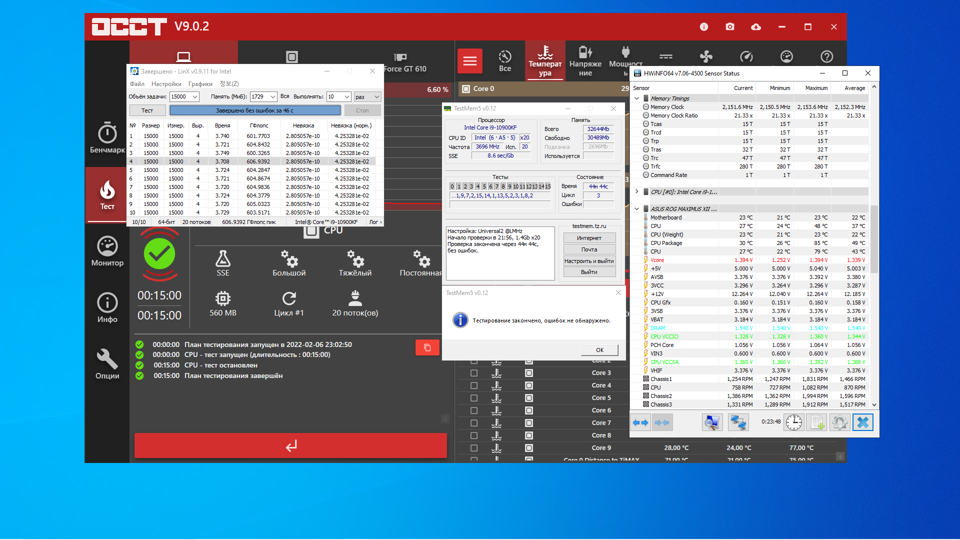

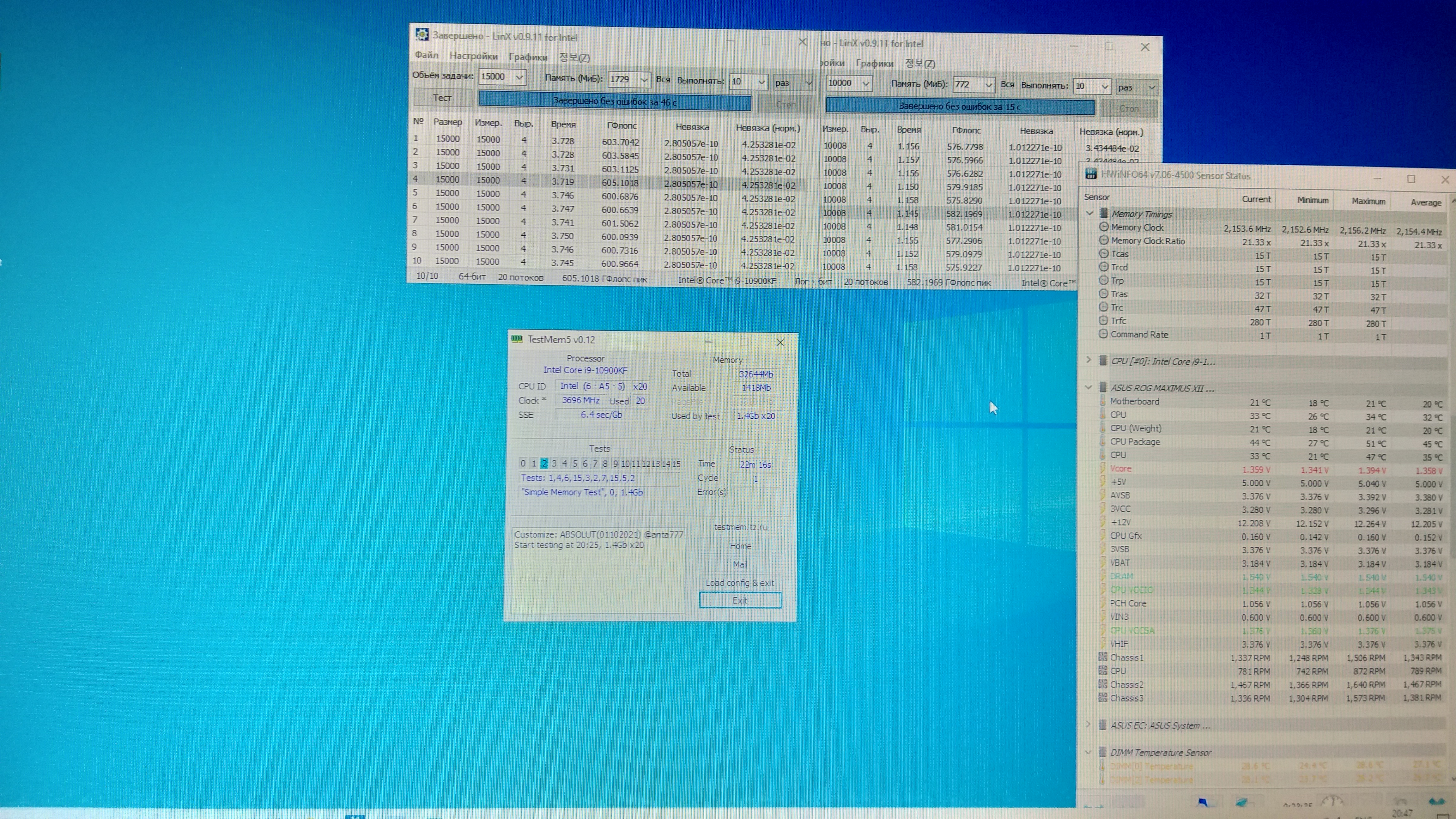

Пока тут космические гиганты бороздили просторы асуса, я вельми понеже за напоминалку про ИО/СА с делителем 100/133.
В итоге линкс проходит аж на 1,24/1,26 в биосе, но вот ТМ5 заартачился и ему надо 1,26/1,28. Но это офигенный прогресс по сравнению с бывшими 1,31/1,32, просто тоже космический.
Честно говоря, я не уверен, что это только делитель "виноват", т.к. память и до этого была 4400С17 с те ми же настройками.
А скорее всего в этот раз Асус смог в биос, и 2403 действительно нормально работает. Позволил снизить драм, иоса, сам выставляет замечательные ОДТ. Прям браво, Асус.
Кстати, о линкс... 1,22 ио - ошибка, 1,23 - сразу невязки, 1,25 са - тоже невязки, 1,26 - норм. И да, у меня такое первый раз когда линксу хватает иоса, а ТМ5 - мало :shock:
Т чуток подупали, конечно, буквально 1-2 гр.

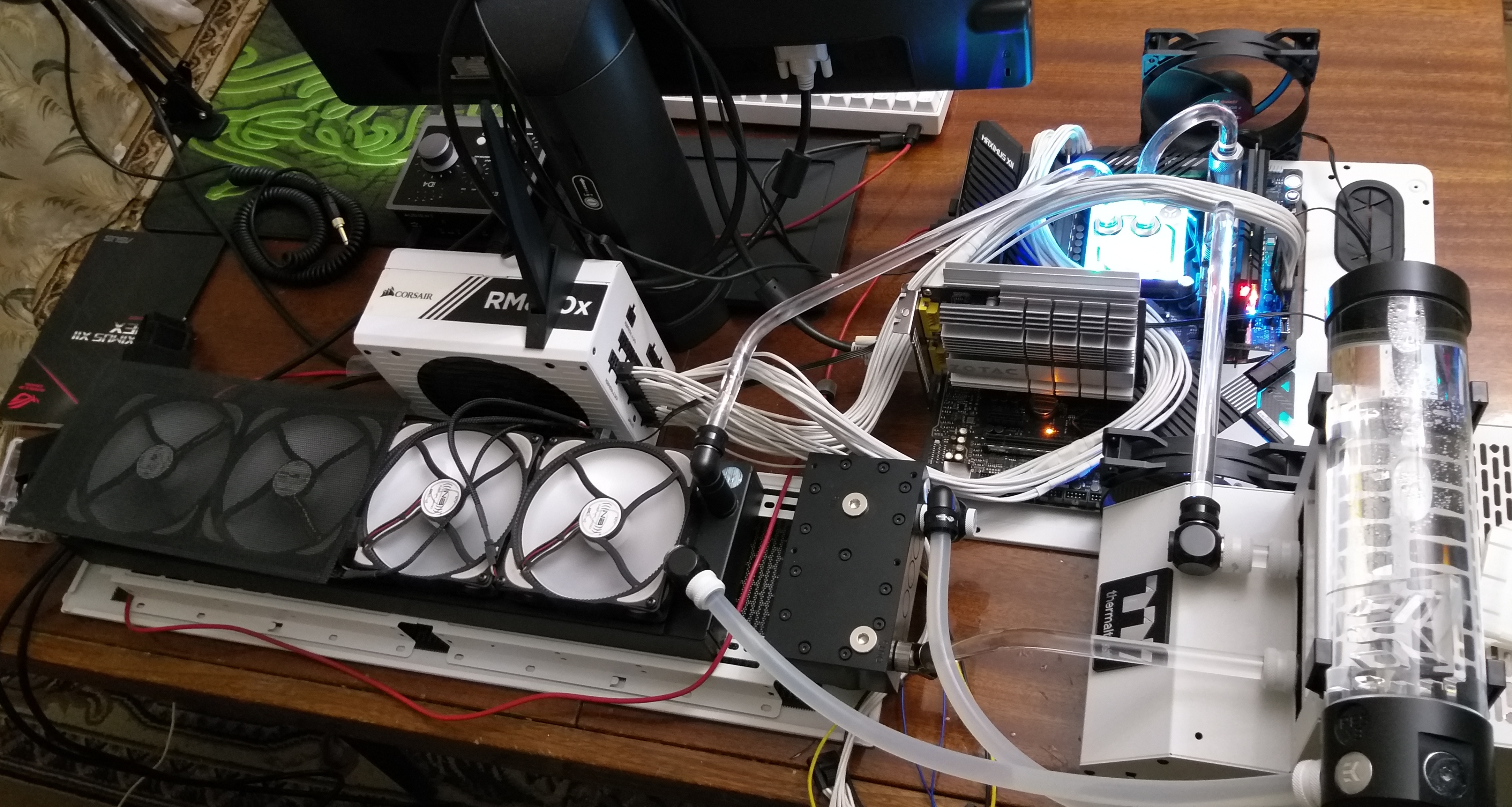

Кста, касаемо того, чем я систему морожу:
водичка, водичка, вода.. :crazy:
20220206_221126.jpg [ 5.16 МБ | Просмотров: 1732 ]
qqdkplay,на 2004, 2103, 0607 (вроде) ещё делаются кр1, на 2403 - не уверен. Если у Вас норм КП, норм память, но не заводится 4400-17 N:1 tweak=2, лэйт=вкл, маргин=вкл, вреф от 0.53 до 0.55, то значит биос и правда не очень.
роад ту 4305-15-15-280-1Т 1.525 bios VDram 8-)
20220206_214333.jpg [ 5.54 МБ | Просмотров: 1732 ]

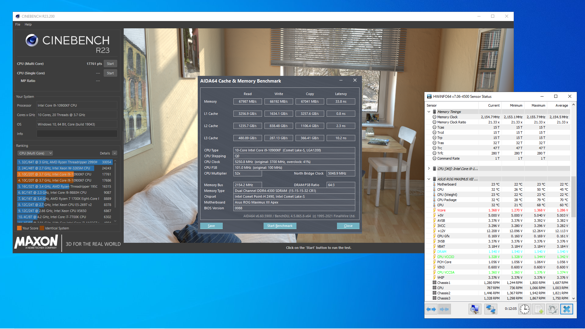

anta777, Андрей, вроде встал конфиг, погляжу, как себя поведёт, потому что уже на грани, сейчас 101.0 BCLK, на 101.3 уже отвал БИОСа/Windows (когда как повезёт).
Околостаб...
4310.png [ 568.42 КБ | Просмотров: 2310 ]
Результаты подросли, наконец-то вышел из 34ns и из 130ns tRFC.
Пре-финал: 4310-15-15-1Т | Aida64 + Cinebench R23 | BIOS Voltage : 1.375VCore, 1.525VDram, 0.7625VTT, 1.32VCCIO, 1.34VCCSA, 0.54V DRAM CTRL REF, ODT(80-40-40)
4310-15-15-1T_Beta.png [ 1.26 МБ | Просмотров: 2310 ]

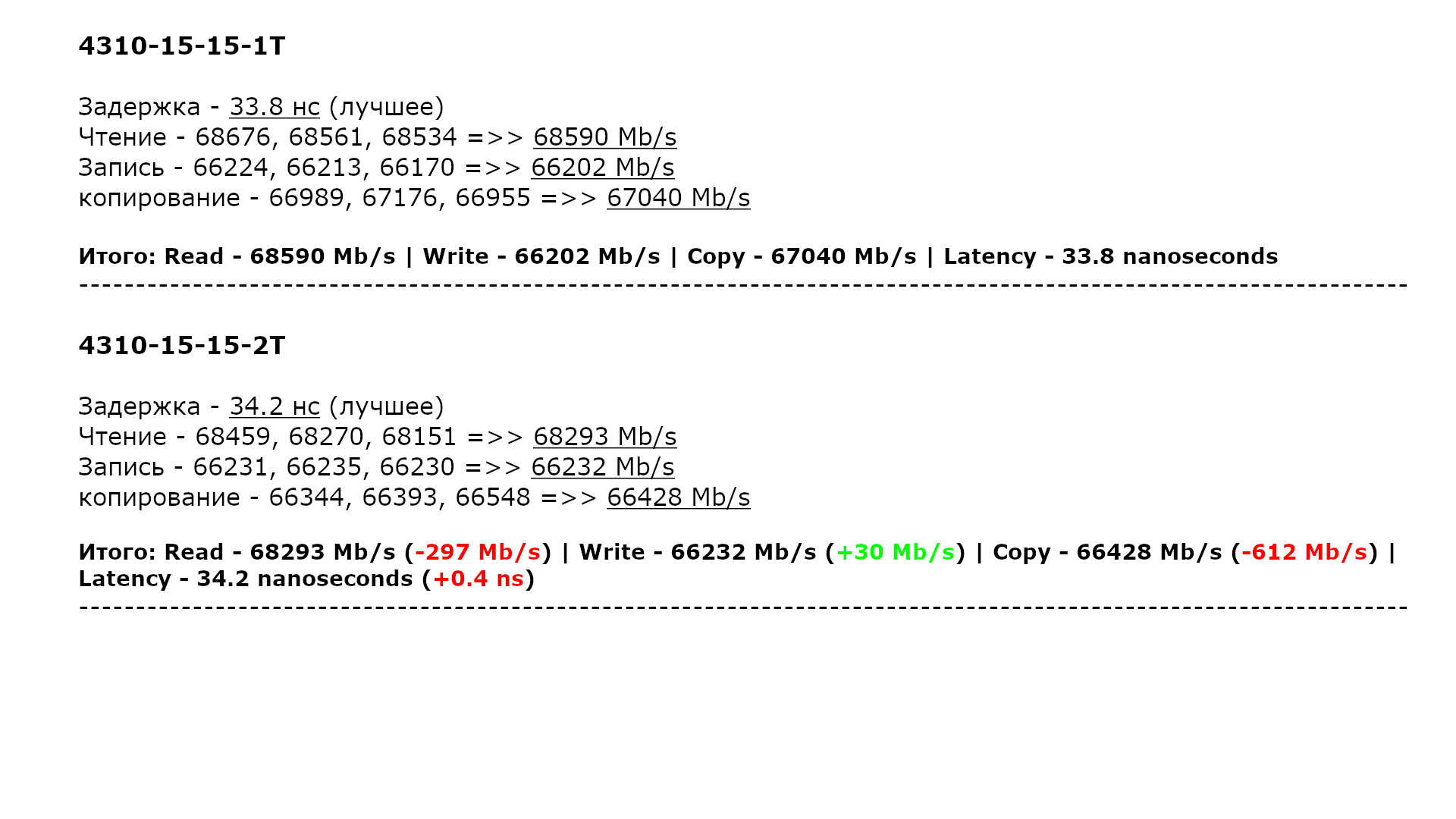

Сколько реальный профит на одной частоте, 500-600 МБ есть прироста по скоростям?
Сделал чуть более точный расчёт. Теперь нагляднее. Запись, думаю - погрешность, не зависит от Command Rate, судя по всему. Ещё и в синьку улетал два-три раза с 2Т. Потом VRef скинул в Авто и норм. Видимо, сильно по-разному работает память с 1Т и 2Т на аппаратном уровне.
1T vs. 2T Comparison
1T.vs.2T.png [ 120.77 КБ | Просмотров: 2310 ]
Ну и и профиль обновлённый:
