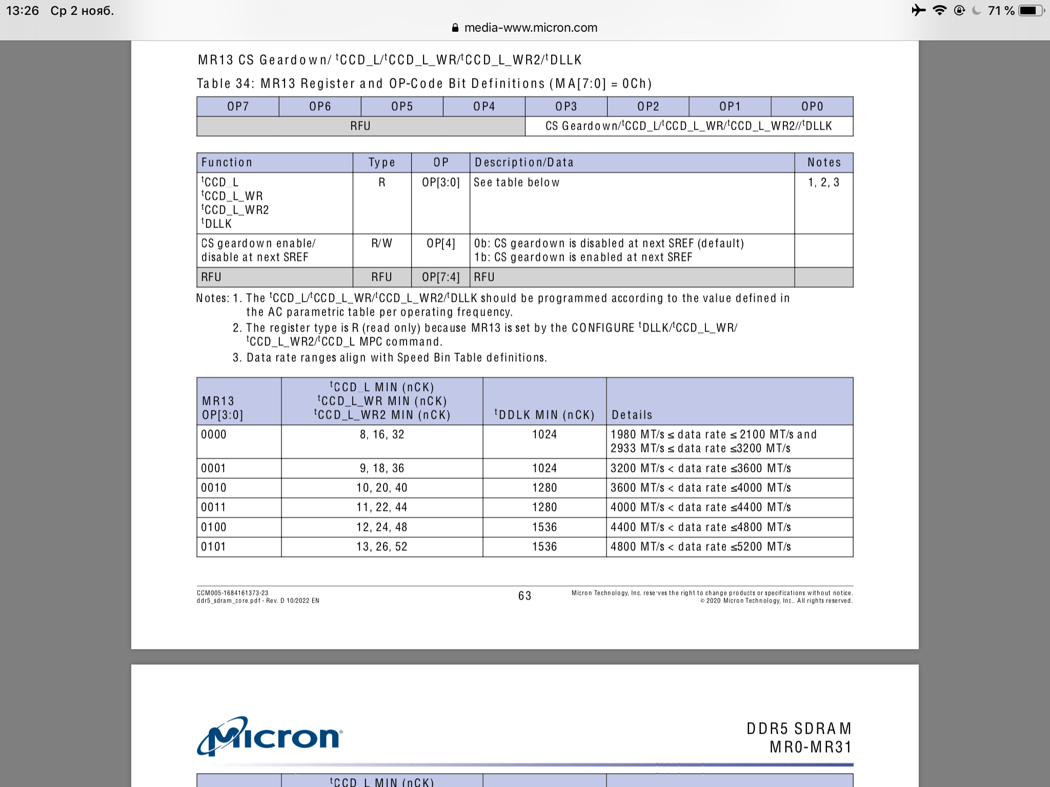

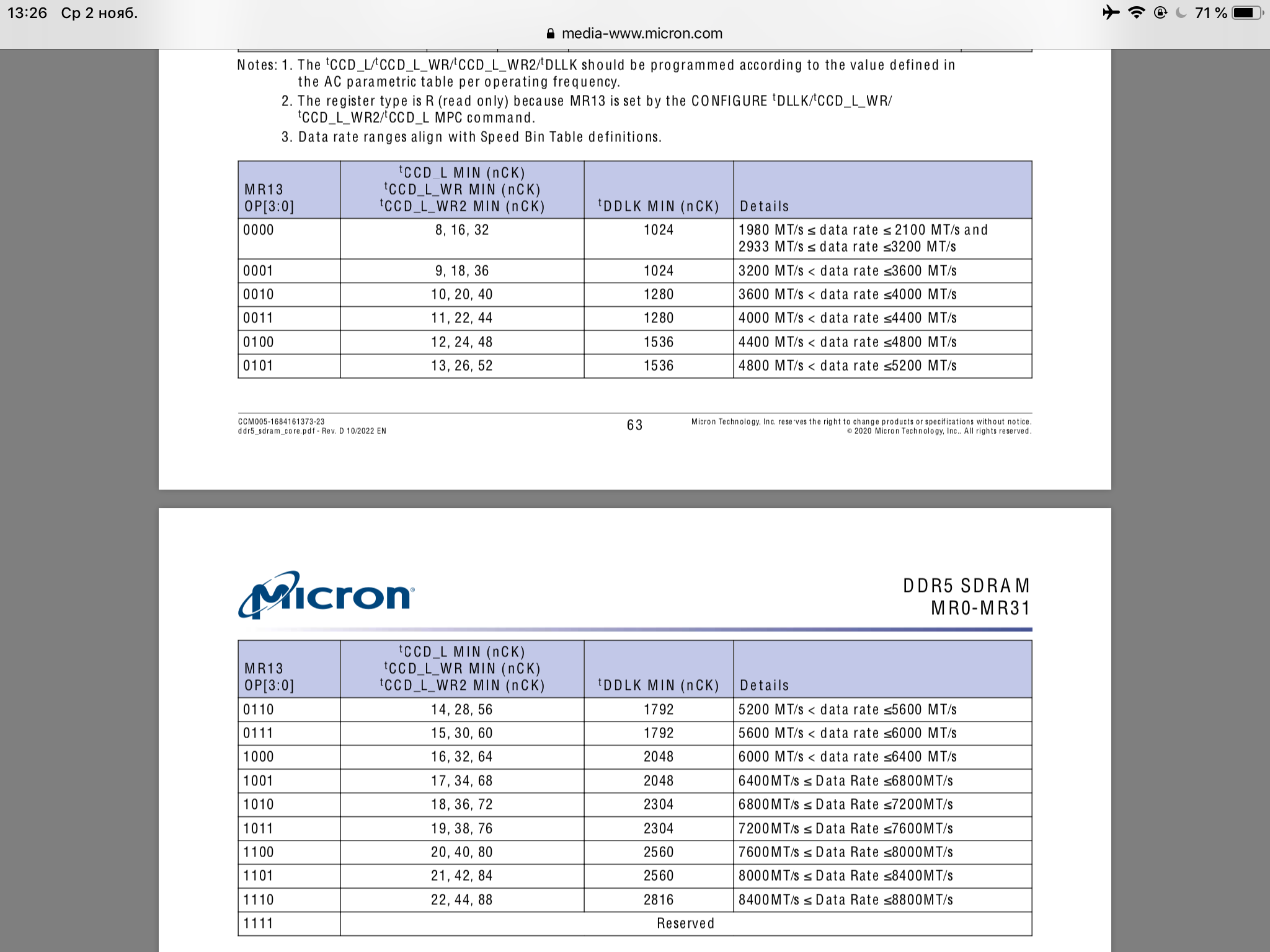

2500K_2 писал(а):
а мин twr - 30 нс. Но чет я не вижу на скринах так.
У меня есть прирост - поставил
Тут вопрос не в минимальных нс, а в минимально возможном значении параметра, какое есть в регистрах памяти.
Для WRWRsg минимально возможное значение в регистрах памяти - это 16, для WR-48.
Когда ты ставишь 14, то в регистрах памяти что ставится неизвестно никому кроме авторов биоса.
А что реально применяется вообще непонятно.
Вообще оптимально ставить по Jedec:
WRWRsg=2*RDRDsg и не заморачиваться.
Они в регистрах связаны как tWR и tRTP у DDR4.
В регистрах выделено 16 вариантов (4 бита) для RDRDsg , сейчас задействовано 15 вариантов - 8-22 и 1 вариант пока в резерве.
Что интересно, так это то, что начиная с 6400 допускаются два возможных варианта для CCDL, тогда как до допускался только один верный вариант. А в промежутках между крайними значениями также остается возможным только один вариант.
Верные варианты CCDL для
6000 - 15 (один вариант)
6200 - 16 (один вариант)
6400 - 16 и 17 (два варианта)
6800 - 17 и 18 (два варианта)
6933 - 18 (один вариант)
7000 - 18 (один вариант)
7200 - 18 и 19 (два варианта)

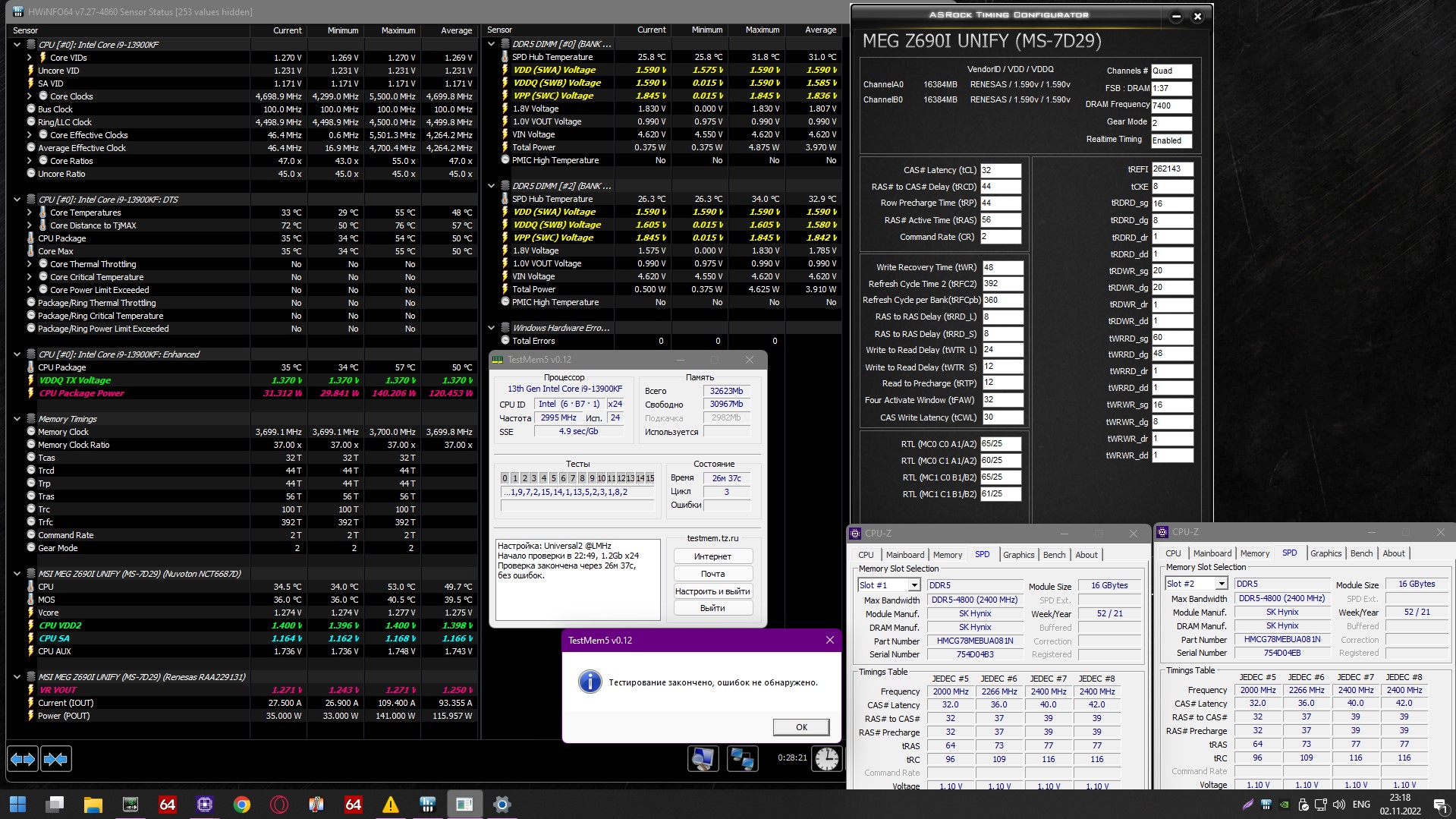

Сейчас получил такие результаты:
CPU: SA 1.2 VDDQ 1.25 VDD2 1.4
RAM: VDD/VDDQ 1.4
Прогнал МТ 1-11 тесты, 4 цикла (1.5ч) без ошибок :)
