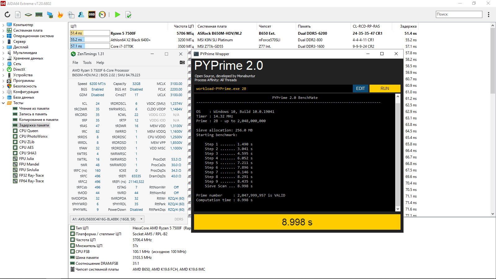

Получилось забутить 6200 24, но профита там мало, по задержке всё в trcd упирается который для 24 нужен минимум 36 а лучше 34-35, скрины попозже добавлю
Мне разница в trcd между 46 и 45 дала всего 0.1нс, там по-моему особо ловить нечего. trfc дает сильно больше, и у тебя есть куда ужимать еще, или 496 это максимум который возможен ?

RW писал(а):
Мне разница в trcd между 46 и 45 дала всего 0.1нс, там по-моему особо ловить нечего. trfc дает сильно больше, и у тебя есть куда ужимать еще, или 496 это минимум который возможен ?
Там всё равно на 24 стабильности нету, да и не искал, по задержке +- как 6400 26 37 скрин где то был, а вот 6000 24 имба особенно если trcd низкий там для 24 вольтаж нужен всего 1670, когда для 6200 24 1820, ну и промежуточный хороший варик 6200 26 1.65 vdd

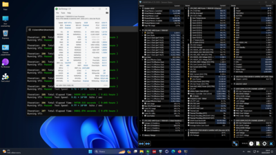

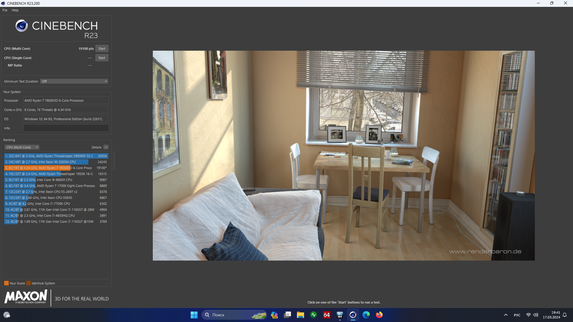

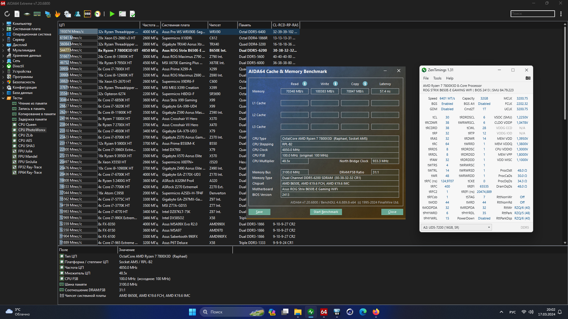

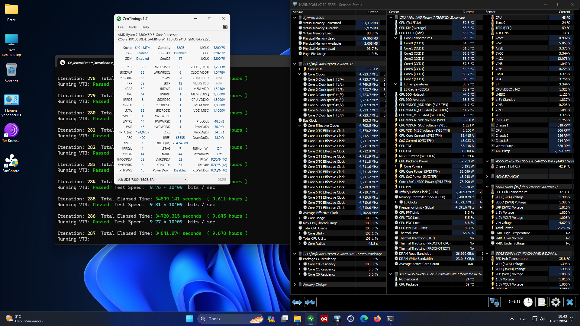

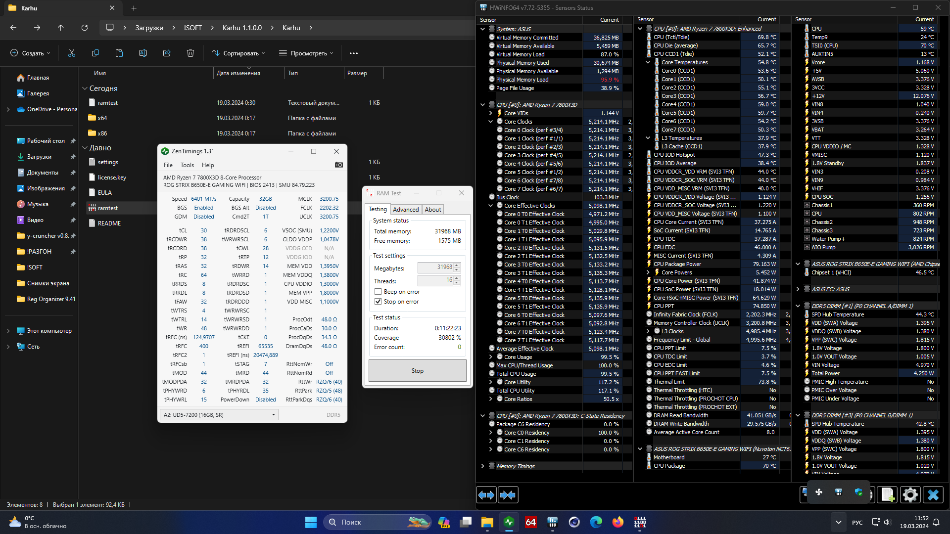

Пара дней ковыряния с 7800x3d, мать Стрикс Е В650Е, память тимы 7200 2х16 адаи
Бцлк 103.250
Снимок экрана (16).png [ 493.17 КБ | Просмотров: 681 ]
Снимок экрана (14).png [ 746.95 КБ | Просмотров: 681 ]
Снимок экрана (13).png [ 1.52 МБ | Просмотров: 681 ]
Снимок экрана (11).png [ 643.56 КБ | Просмотров: 681 ]
Снимок экрана (9).png [ 1.74 МБ | Просмотров: 681 ]
Если нужны подробности, спрошайте...

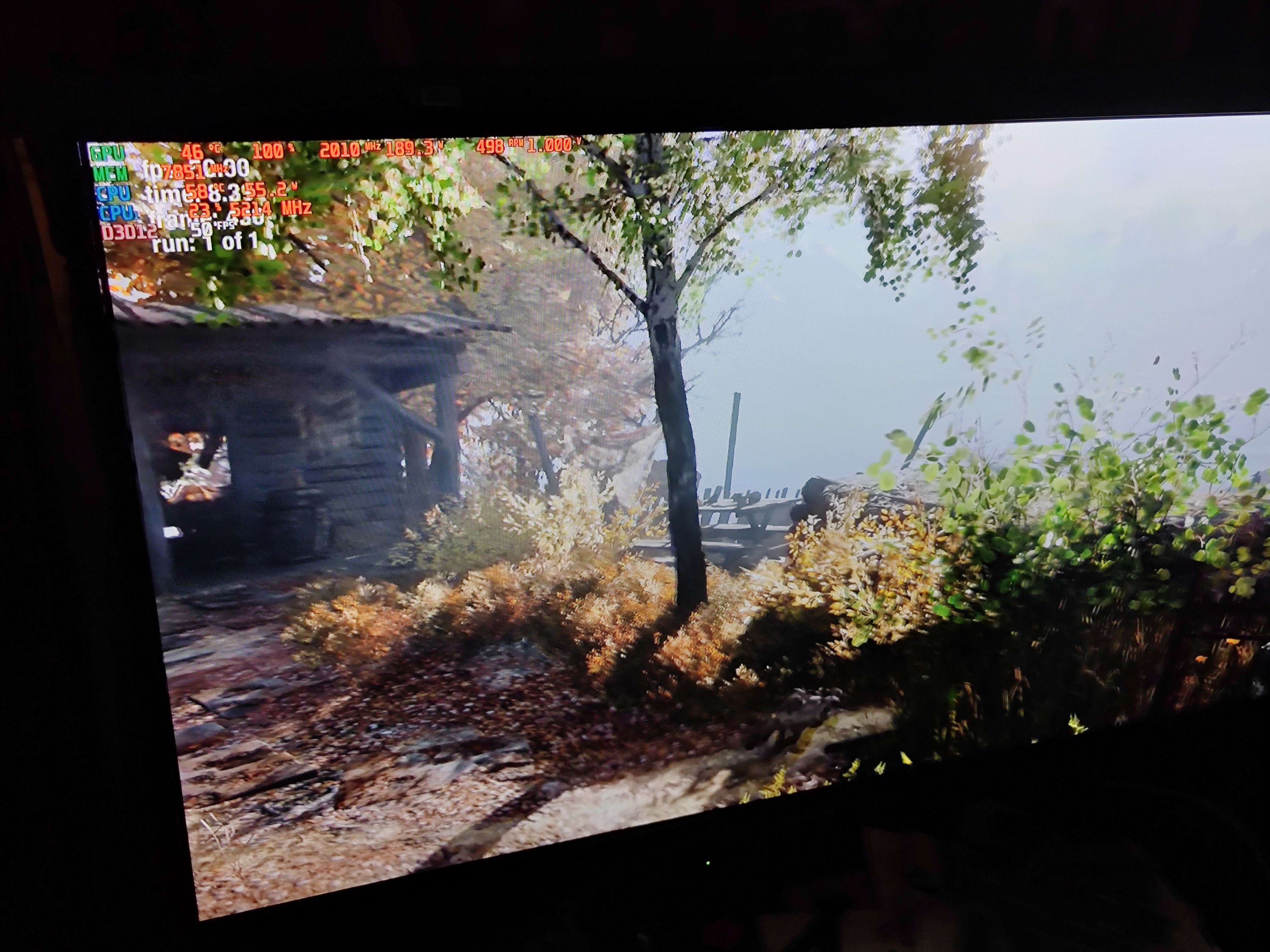

Добавлено спустя 8 минут 45 секунд:
Ну и просто фотка буста в Метро
1710871481026.jpg [ 4.39 МБ | Просмотров: 681 ]
Причем общий мониторинг не дает инфу, он считывает только множитель. Нужно настраивать мониторинг через оверлей РТСС и внутренний слой.
CPU_SHA3 проходит, эта тема с 103.250?
CHiCHo писал(а):
а это где
где и фотоворкс
так 2 фотки должно ж быть, иначе VS что искать буст ;)
Последний раз редактировалось BOBKOC 19.03.2024 22:23, всего редактировалось 1 раз.
Бцлк 103.250
там же бенч есть, сравнил бы до и после
в бенче и смотрел. Мониторинг просто кривоват. даже не в сравнении дело.
а это где, это что? прайм95 смолл авх, нон авх проходит. Правда и частота типа 4625-4650, но тут уж как есть.
240 АИО термалрайт справляется на ура, пуш-пулл.
Необязательно
В папке с msi ab есть папка profiles, в ней файл msiafterburner.cfg - вот в нём на нужных секциях в значение Formula пишешь так Formula=x*1.0325
Добавлено спустя 1 минуту 33 секунды:
Какая видюха? Мне моя 4070ti не даёт выставить выше 102.7...
->->-Z-O-V-<-<-

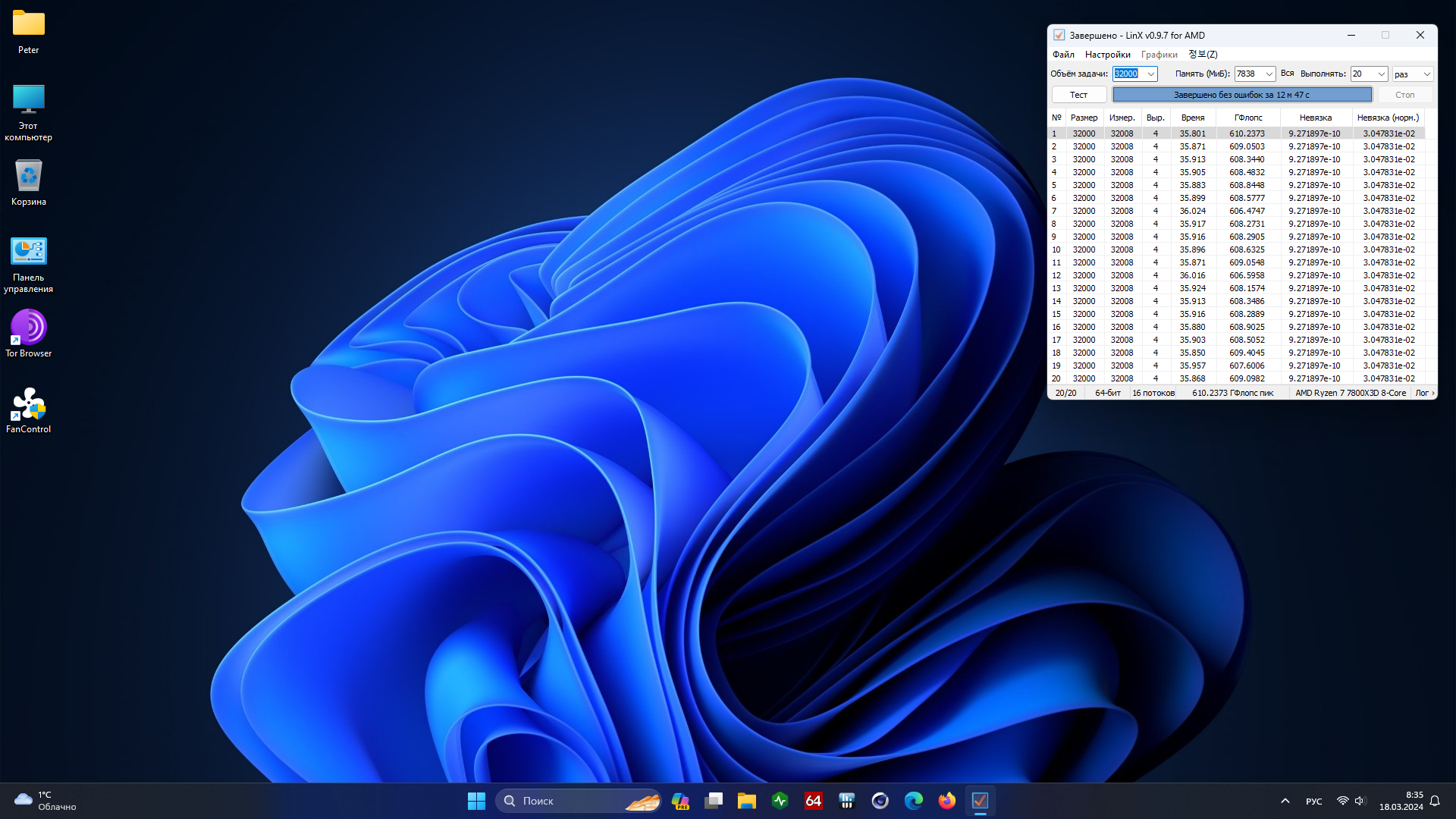

Регистрация: 19.01.2024
прогнал еще раз tm5 и кранчер на 6400 26
