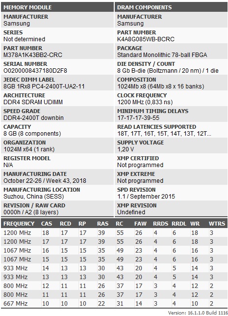

Здравствуйте,хотел бы уточнить пару моментов про разгон ОЗУ. Имеется память Samsung [M378A1K43BB2-CRC] 2х8. Материнка asrock b450 pro4, проц r5 2600x (4ггц 1.275v). Делал все по гайдам с драм калькуляторами и прочим,никакие значения из профилей с Samsung B-die не стабильны(либо вообще не стартуют,либо после пары прогонов мемтест5 выдают ошибки),не safe не fast (пробовал от 3200 до 3400). Из напряжений менял только dram voltage от 1.3 до 1.4 и soc voltage от 1.025 до 1.050. На профилях samsung oem вроде как работает все, но скорости никакие. Находил свою же память в таблице и люди брали частоты 3466 с таймингами 14-14-15-14-28-42-1T, я же не могу с такими таймингами на частоте 3200 просто загрузиться. В чем может быть дело?

Регистрация: 24.06.2019
у тебя в первую очередь оем,а не бэдай
на оем-самсунгах такие таиминги никто не возьмет. для оем на 3200 должно быть чтото 16-18-18-18 или чуть ниже в зааисимости от напряжений,кривизны рук и пр. gear down не забудь включить.

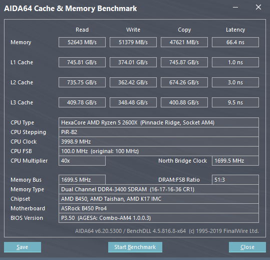

Регистрация: 12.11.2018
Т.е с моими плашками памяти надо отталкиваться от профиля только самсунг ОЕМ в драм калькуляторе?
herherhe.jpg [ 141.61 КБ | Просмотров: 1063 ]
Сейчас стоят такие настройки , тестил 3 прогона testmem5 1usmus v3(по 15-16 минут) - ошибок нету.Но на 4-5 прогоне, появляется ошибка.Есть ли смысл тестить чем-то другим? Что еще можно докрутить,что бы добавить стабильности?И да,забыл сказать ради чего это все. В играх встречаются фризы, на стоке 2600мгц памяти их много(сейчас их меньше,но все же они есть). Система ставилась с нуля несколько раз,настройки биоса скидывались да и сам биос обновлял,вообщем склонился только к разгону памяти.

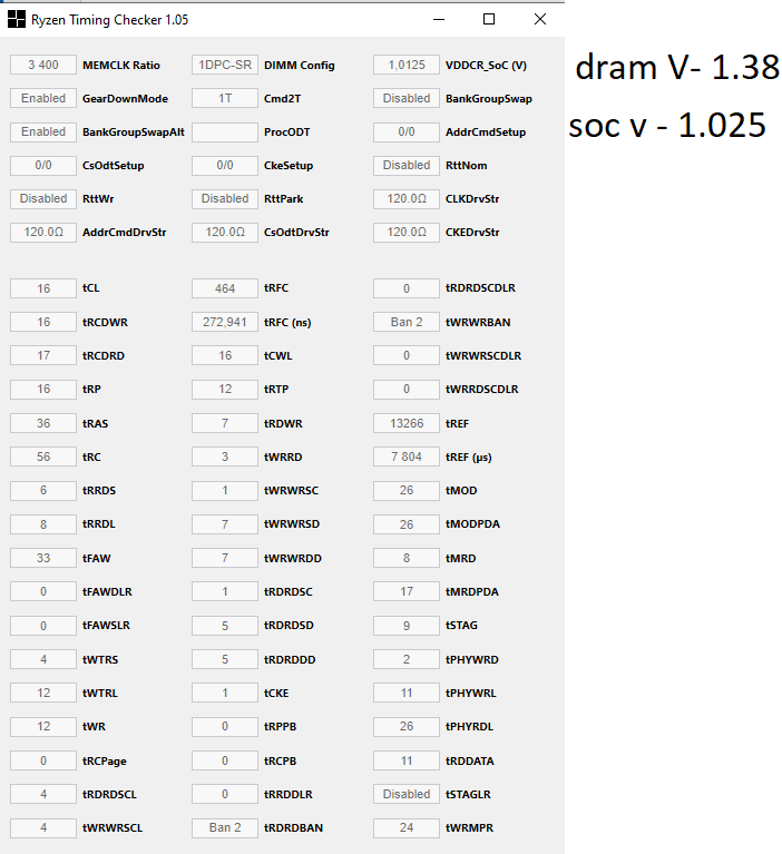

Регистрация: 06.01.2020
Уважаемые форумчане . После того как мне повезло с камнем R2600 @4.1 с напряжением 1.2375v , хотелось бы выжать из своей старенькой озушки Сorsair (чипа Micron b-die) по максимуму .
Ручками поковеркал тайминги , Можно ли хоть чтото выжать еще ?
Жду вашей помощи . Заранее спасибо !!!

Регистрация: 12.11.2005
Да, у вас хоть и B-Die, но он ОЕМ:
Цитата:
Не ждите, что одинаковые, но разнородные по качеству, чипы производителя одинаково хорошо разгонятся. Это особенно справедливо для B-die.
B-die из коробки «2400 15-15-15» намного хуже чем из коробки «3200 14-14-14» или даже из «3000 14-14-14». Так что не ждите, что третьесортный B-die даст образцовые показатели масштабирования напряжения.
Хороший гайд тут есть на русском https://i2hard.ru/publications/24111/
В вашем случае стоит попробовать tRRDS 6, tRRDL 6, tFAW 24 (safe пресет для этих трех таймингов). Если все хорошо, то снизить еще tRRDS 4, tRRDL 6, tFAW 16 (оптимальный пресет). Если едет, то tRRDS 4, tRRDL 4, tFAW 16 (экстремальный пресет). Минимальный tFAW должен равняться 4-х кратному значению tRRDS.
Потом tWR у вас стоит уже в оптимальном пресете (12), но можно попробовать 10 (если возьмет).
Далее можно попробовать tRFC снизить. В калькуляторе есть раздел расчета. Попробуйте значения для B-Die (160-180 нс), т.е. 180*3400/2000 = tRFC 306. А tRFC2 227, tRFC4 140.
Попробуйте tRRDS 6, tRRDL 6, tFAW 24, (все три меняются группой, если идет, то можно снижать 4, 6, 16, если тоже идет, то 4, 4, 16). tWR 16 (если идет, то 12, если тоже идет, то 10).

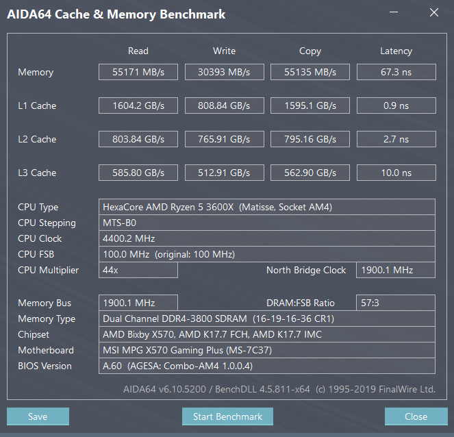

DemonAk писал(а):
Не очень нравится результат записи в аиде. Видимо какой то тайминг занизил сильно. Проверил только с основными таймингами, а остальными в авто и таже самая запись.
Это у всех Zen 2, не обращай внимание. Плата за огромный кэш процессора, что вместе с IPC дает от 15 до 30% преимущества над Zen+ в играх в 1080р.
vorvort писал(а):
Это у всех Zen 2
при чем тут у вcех? у него два чиплета под капотом и запиcb должна бытb примерно как и чтение.
vorvort писал(а):
Меньше 30 Гб/с обычно
еще раз. запиcb менbше в ~~~2 раза у зен2 процев c 6-8 ядрами. 12 ядер и выше-там вcе c этим нормалbно. у него в принципе не cилbная-то проcадка
