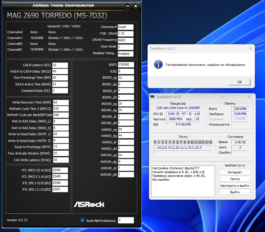

Добрый день,для статистики сюда скину.Память KF560C32RSK2-32 2x16 Гб,hynix.Напряжения VDD=1.48,VDDQ/VDD2=1.41,VDDQ TX=1.2,SA=1.1
6600 stbl.png [ 443.37 КБ | Просмотров: 510 ]
