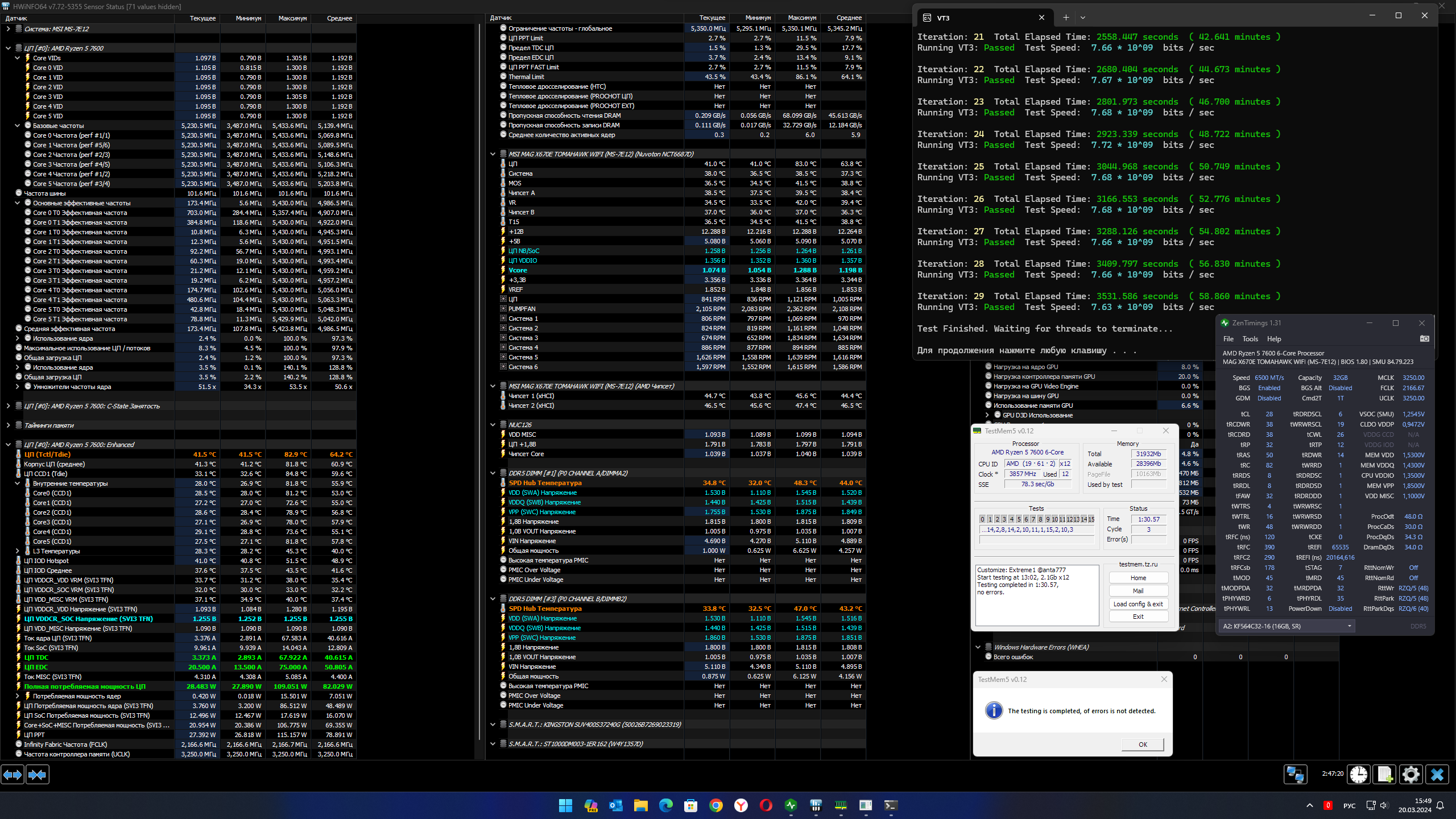

BOBKOC писал(а):
хотяяя если 102.5 берет - уже норм.
В общем, берёт но с оговоркой. Нужен двойной старт на такой шине, без двойного старта - 102.2 и ниже только. При этом загадочные ребуты без ошибок происходят при прогоне ТМ5, аналогично на шине=100 и памяти 6600 - либо КП не вывозит и так себя ведёт, либо IF ближе к 2200 нестабильна с таким напряжением на SoC (1.28-1.3в). Поигрался с таймингами/напряжениями, стабильность не нашлась
Штош... Искать между уже стабильными 6500 и нестабильными 6540 грань не вижу смысла, остаюсь на 6500cl28
6500 cl28 stab.png [ 775.69 КБ | Просмотров: 551 ]
6500 cl28 bench.png [ 1.08 МБ | Просмотров: 551 ]
