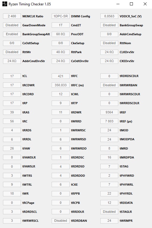

Ниже скрин, vdram 1.4, vsoc 1.10, терминаторы и прок в авто. CL ниже 22 не давал стартануть даже на 1.45в
samsung c-die oem 4x16 3600Mhz
48406
Не очень нравится результат записи в аиде. Видимо какой то тайминг занизил сильно. Проверил только с основными таймингами, а остальными в авто и таже самая запись.
Наврал, не стабильно 3600, 3533. Аида сразу выдает ошибку на первых же секундах стресс теста памяти, а вот тм5 и karhu почему то не показали.
Теперь взял 3466Мгц и на этот раз вроде как стабильно, час аиды, тм5 и karhu. Напруги теже, а вот tras и trc пришлось в авто поставить, иначе были зависоны с первых секунд в аиде. Убивает этот CL 22, и почему то не дает и все на zen 2 ниже выставить его, а ведь было на 2700x стабильно 3333 при 18-19-19-19.

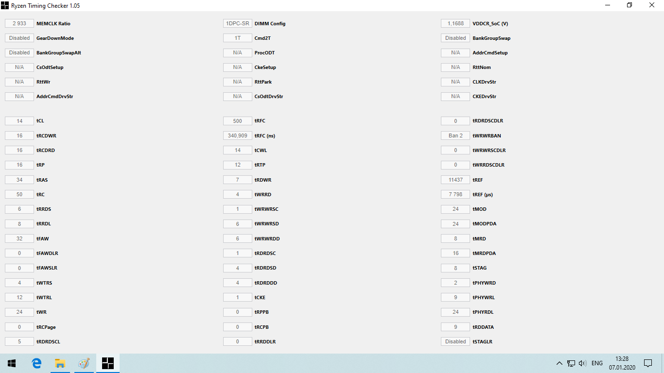

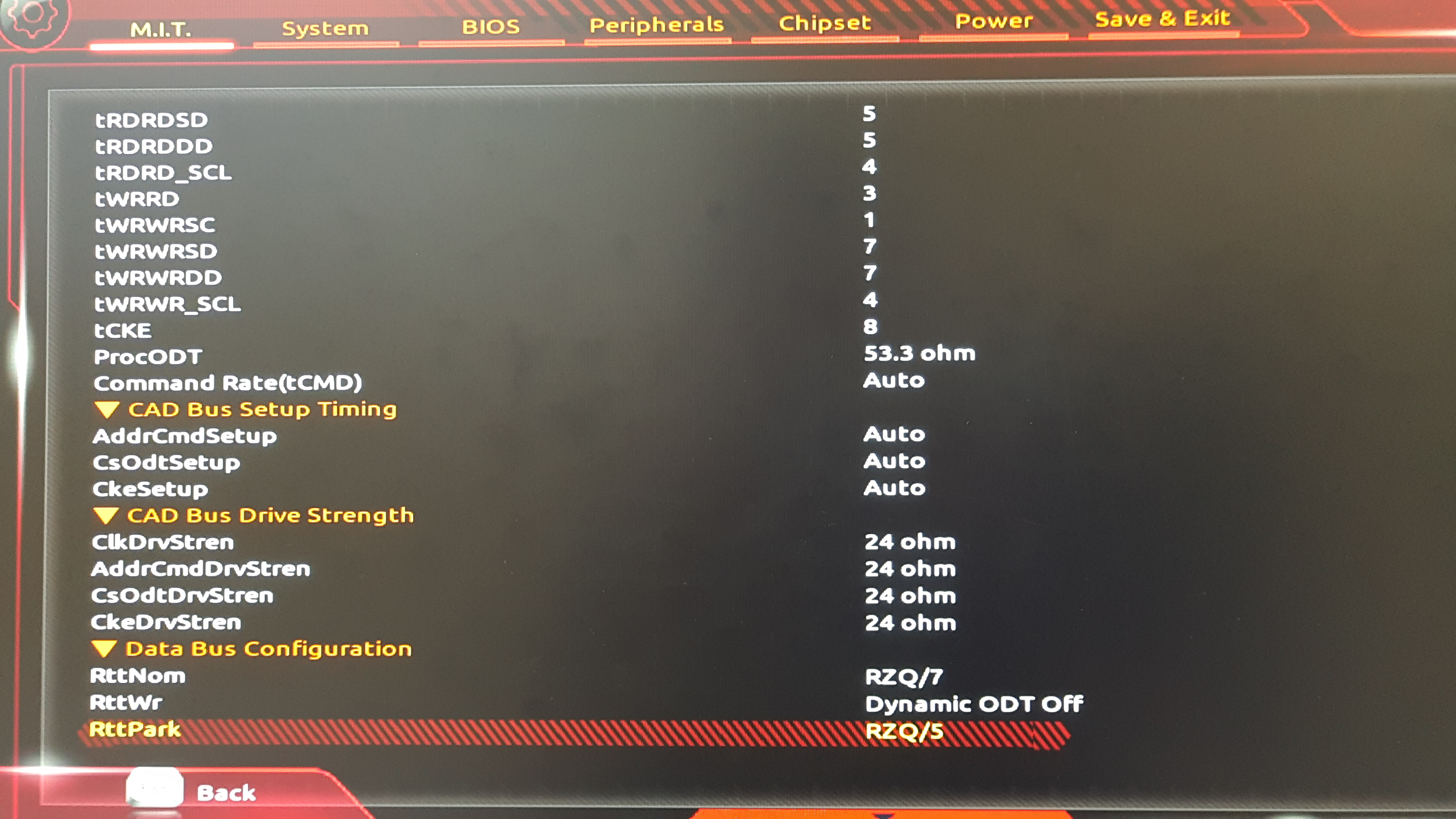

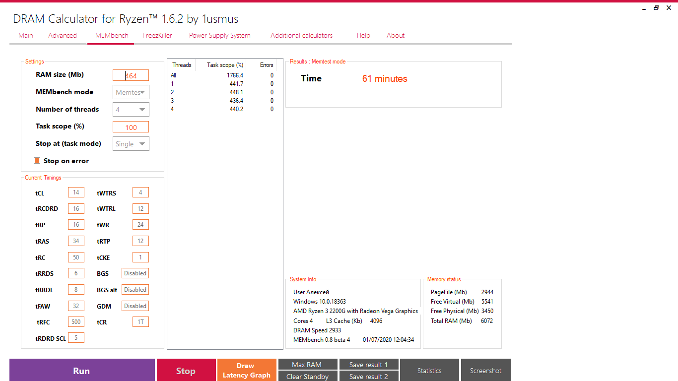

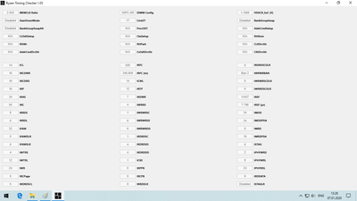

Добрый день. Являюсь "счастливым" обладателем Hyperx Predator 3200 2x4 Gb с чипами Hynix BJR. Информация об их разгоне в интернете отсутствует (только упоминание о страшных 2800 CL 18), калькулятор так же не знает как разгонять этого зверя. И вот, спустя н-ое количество времени, удалось заставить их работать на 2993 CL 14. Попытки завести на большей частоте заканчиваются кучей ошибок/BSOD. Скорей всего, это связано с ограничением моей платформы (Asrock B450M Pro4 + Ryzen 2200g). Час теста без ошибок - это просто счастье/прорыв!
Hynix BJR 2993 CL 14.png [ 41.63 КБ | Просмотров: 873 ]
Hynix BJR 2993 CL 14 Timing Checker.png [ 73.9 КБ | Просмотров: 873 ]
Procodt 48
RTT NOM\WR\PARK: RZQ/7\disable\RZQ/5
CAD BUS: 24/30/24/24
Буду теперь тестировать в полевых условиях. Надеюсь, эта информация поможет таким же "везучим" BJRщикам.

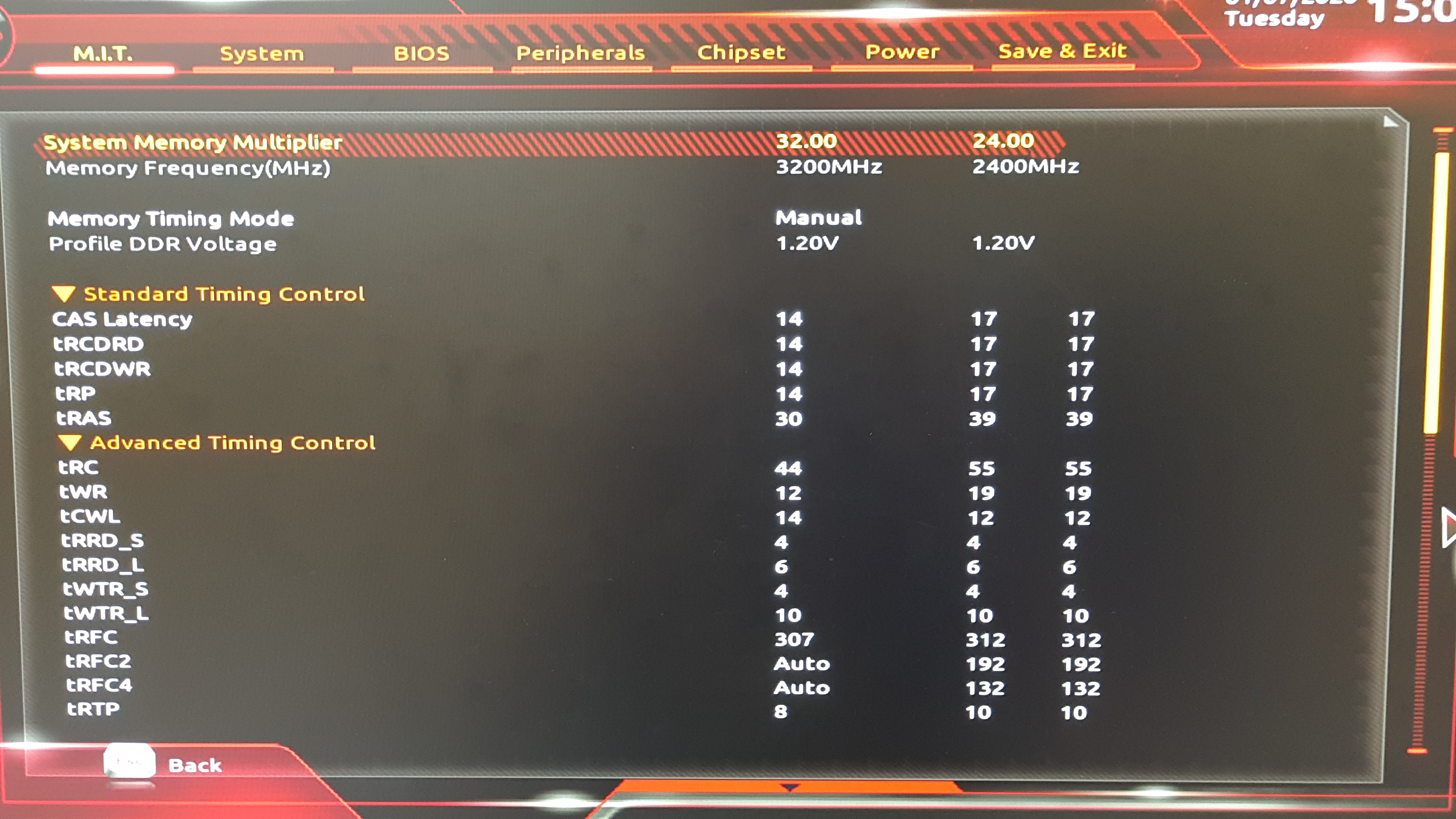

Здравствуйте.

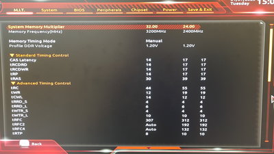

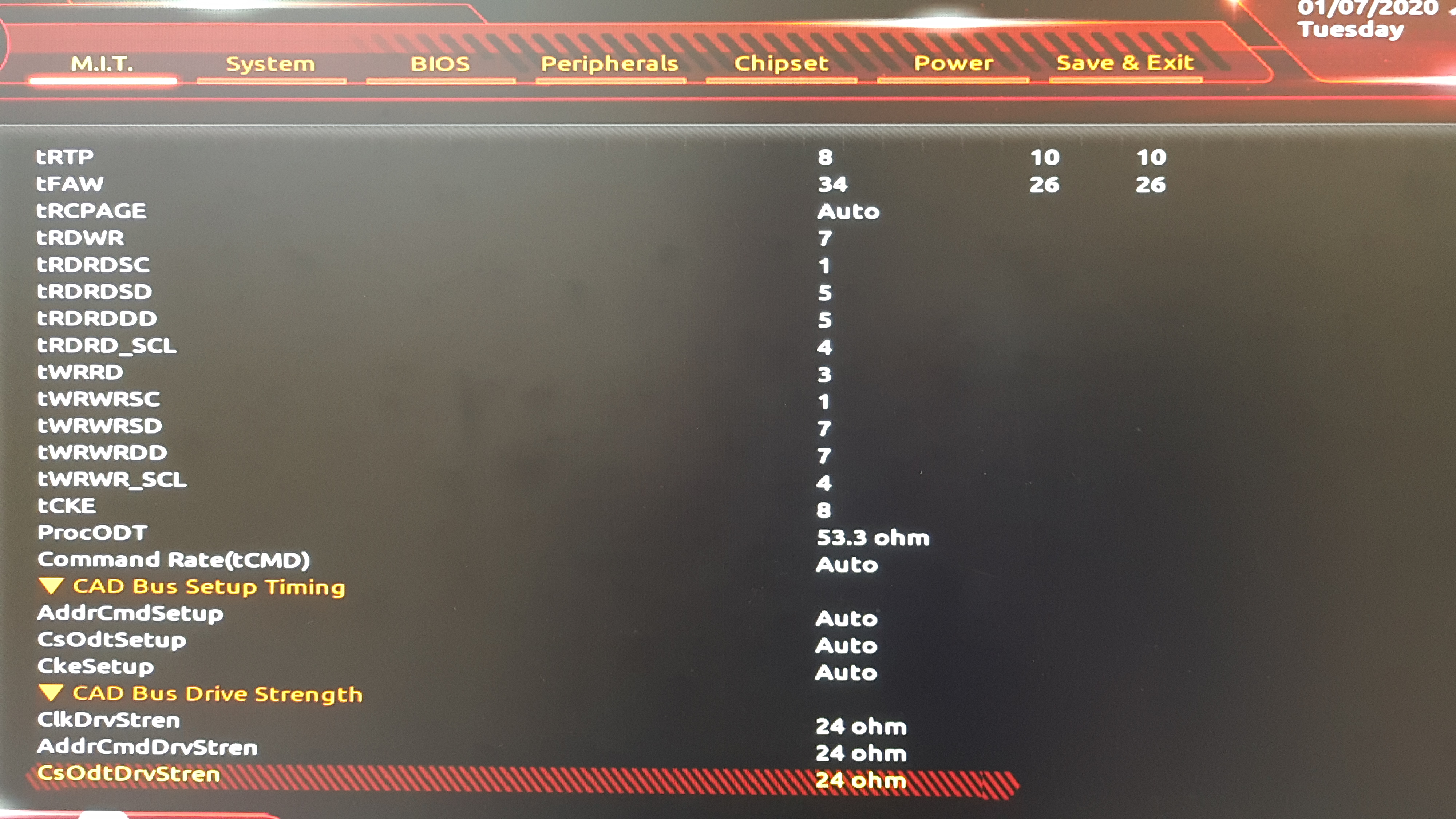

Материнская плата Gigabyte AB350-Gaming 3 биос F20 , процессор R5 1600 в стоке, оперативная память Samsung M378A1K43BB2-CRC 8gbx2, стоят в Dual Channel Mode. Пытаюсь разогнать память, вроде как тот самый B-die, выставил настройки по калькулятору из пресета Safe
P00107-150616.jpg [ 2.48 МБ | Просмотров: 862 ]
P00107-150642.jpg [ 2.36 МБ | Просмотров: 862 ]
P00107-150651.jpg [ 2.41 МБ | Просмотров: 862 ]
P00107-150725.jpg [ 2.29 МБ | Просмотров: 862 ]
, но не стартует система. Делает 3 писка и выключается, так же делает второй раз, на третий раз один писк и включается,хотя и очень долго, и вот такие настройки сама выставляет
timings.jpg [ 97.02 КБ | Просмотров: 862 ]
. Пробовал "крутим procodt и tRTP", как написано в гайде - менял оба значения на минус одно и плюс одно по очереди и вместе, результата нет - не стартует, потом стартует и тоже совсем не те параметры, что из биоса я ставлю. Не могу понять что я делаю не правильно, оставлял все параметры но ставил 3000 частоту - все равно не запускалась система. Прошу помощи)

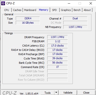

Регистрация: 07.01.2020

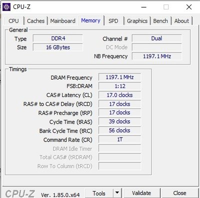

fm_r2dsf писал(а):
Derigable память в каких слотах стоит? Должна быть в серых (2 и 4 слоты от процессора).
В красных, вот картинка http://www.gigabyte.ru/products/upload/ ... 2db2_5.png . Также CPU-Z подтверждает что работает Dual Channel
dual_channel.jpg [ 55.52 КБ | Просмотров: 1126 ]
