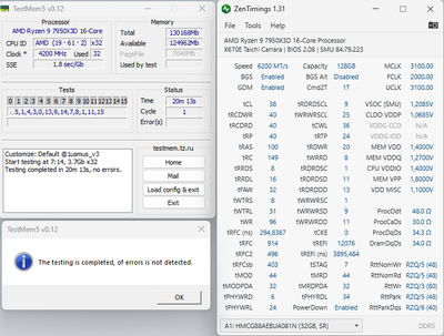

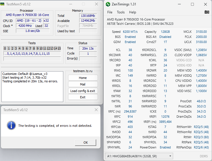

Регистрация: 30.11.2008
Откуда: Екатеринбург
Фото: 61
Ребята сейчас снова тестирую память на 5800, 6000 Мгц т.к на новом биосе старые настройки не пашут, и нашел непонятный баг или особенность моей материнской платы. В общем, если выставляю VDDP авто (0.950v), то после загрузки винды и запуска TM5 (config 1usmus) получаю сразу BSOD (system service exception) с ошибками 0,6 и крэшем программы, дальше ставлю VDDP 1.0, 1.025, 1.05, 1.10, 1.15 и получаю тотже самый BSOD после запуска TM5, но вот когда выставляю значение VDDP 1.001, 1.026, 1.051, 1.101 то могу пройти несколько минут TM5 без BSOD, будет только несколько ошибок или не будет вовсе. Кто то сталкивался с подобным поведением?
Из за этой фигни я уже перепробовал тучу комбинаций сопротивлений, напруг на soc, vddq, vdd, vddio и другие, но даже не мог подумать что дело будет в VDDP и 1 тысячной вольта =(
Возможно как то криво считается напруга из за этого параметра RX2D/TX2D voltage step size (2^n)
настройки для запуска и теста 5800, 6000 такие (4x32gb)
сбросить все настройки в биос и выбрать:
выставляем dram freq: 5800 Mhz или 6000 Mhz
тайминги dram timings: все в авто или первички 38-38-38, 40-40-40
и там же если есть отключаем
DFE Read Training = Disabled
выставляем вольтажи:
VDDIO = VDDQ = VDD = 1.4
VSOC = 1.22
VDDP = VSOC - 0.15-0.17v (1.22-0.15=1.07v)
VDDG CCD/IOD = auto
VDD Misc = auto
Infinity Fabric = 2000
UCLK = MEMCLK
переходим в bus configuration:
ProcOdt = 48
ProcCaDs = 30
ProcDqDs = 34.3
DramDQDs = 34 или 40 или 48
RTT_NOM_RD = 5
RTT_NOM_WR = 5
RTT_WR = 3 или 2
RTT_PARK = 5 или 6
DQS_RTT_PARK = 6 или 5
переходим в AMD-->CBS-->DDR Options-->DDR Training Options и ставим (тренировка памяти ~3 минуты):
Все а авто кроме:
RX Burst Lenght = 1x
TX Burst Lenght = 1x
переходим в Advanced-->AMD Overclocking-->DDR and Infinity Fabric-->DDR Options и ставим
DDR5 Nitro Mode = Disabled
но можно думаю оставить и включенным т.к влияет вроде только на очень высокие частоты
Ryzen 7950x3d, ASRock X670E Taichi Carrara, 4x32gb HMCG88AEBUA081N@5600, Gigabyte RTX 4090 Gaming OC, Windows 11 x64 Pro
Последний раз редактировалось DemonAk 24.03.2024 5:21, всего редактировалось 6 раз(а).
Регистрация: 30.03.2017
Откуда: Москва/Вешняки
Фото: 11
DemonAk писал(а):
В общем
DDR-5 на платформах AMD. Статистика разгона, советы, обсуждение результатов. #18130968
Фото: 61
BOBKOC
Спасибо за наводку, сейчас тестирую и похоже так и есть с дельтой SOC, VDDP. Выставлял сейчас soc 1.2 и vddp 1.051, bsod не было, повысил soc до 1.22 не изменяя vddp и сразу bsod при запуске tm5, повысил vddp до 1.061 и снова крутится без вылетов в синьку. При vddp 1.061 было несколько ошибок, а вот при 1.07 прошел один проход tm5, soc 1.22 (LLC auto, помоему 3 уровень) т.е дельта в моем случае 0.15v, конечно еще предстоит долгое тестирование....
6200, 4x32gb, 1 проход tm5
6200_soc1.22_vddp1.07.png [ 98.27 КБ | Просмотров: 687 ]
А вот VT3 кранчера сразу выдал ошибку, видимо все таки дельта другая или ещё не хватает напруги
Регистрация: 02.10.2005
Откуда: SPb
Фото: 10
Так у всех, это особенность управления питанием PMIC, шаг напряжения всегда кратен 0.15, а дельта может быть 0.30, 0.45 и т.д.
7700X / Arctic LF3 360 / ASUS Strix X670E-F / 32Gb XPG@8000CL34 / AORUS 9070XT / SilverStone DA1000R
