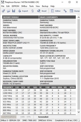

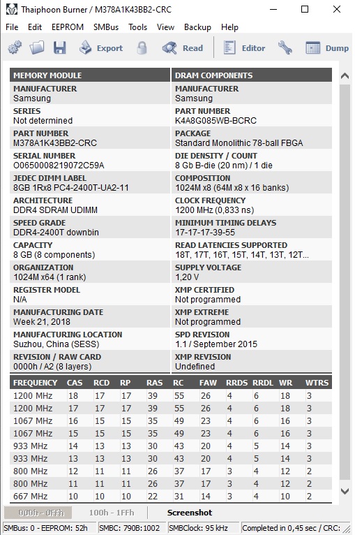

qwerttttyy писал(а):
при чем тут бэдай, если у тебя оем самсунг ? хотетb конеш не вредно,но вСе-же это разные вещи
В калькуляторе определяется как B-die, Thaiphoon показывает что это B-die
b-die.jpg [ 173.49 КБ | Просмотров: 929 ]
и этот part number M378A1K43BB2-CRC присутствует в списке моделей B-die https://www.hardwareluxx.de/community/t ... 9.1161530/ (там указан как M378A1K43BB2 CRC). Разгонять его не как b-die, а как oem самсунг в калькуляторе?
Регистрация: 24.06.2019
а как ты думаешь, почему твой бэдай стоит около 2900 р за 8гб, а другой бэдай стоит уже 5к за 8гб и так далее с ценником вверх?
ставишь оем и все.

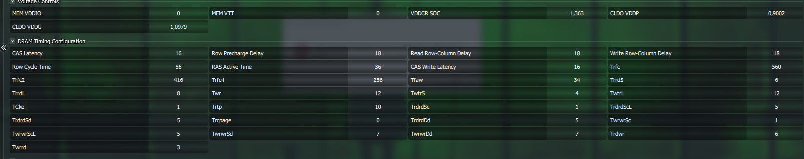

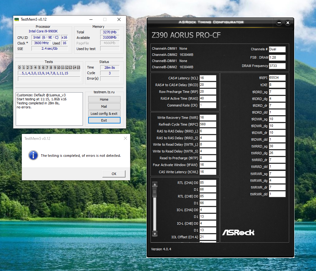

Привет, я конечно не хочу вам сильно мешать, но может кто то помочь с оценкой таймингов по интелу, может что то еще можно подкрутить, а то после череды определенных событий, в ветке интела меня все игнорируют, не откажите в помощи:
3733.PNG [ 1.09 МБ | Просмотров: 745 ]
аида
1.PNG [ 122.93 КБ | Просмотров: 745 ]
Ryzen-7 -> GoodMan
i9 9900k, z390 aorus pro, gtx 1080 ti, Crucial Ballistix Sport AT 32gb 3700.
Регистрация: 18.04.2014
Фото: 23
Ryzen-7 1. это офтоп 2. Не святой бидай. Не кошерно, вот и игнорят. 3. Ну и 16 20 40 ниочинь

lDevilDriverl
Там тема другая, если интересно то можно читать отсюда
Статистика разгона памяти DDR-4 на платформах INTEL. Обсуждение результатов. Советы.
Ждать помощи мне там более не стоит, я прошу помощи без всяких оффтопов и прочего.

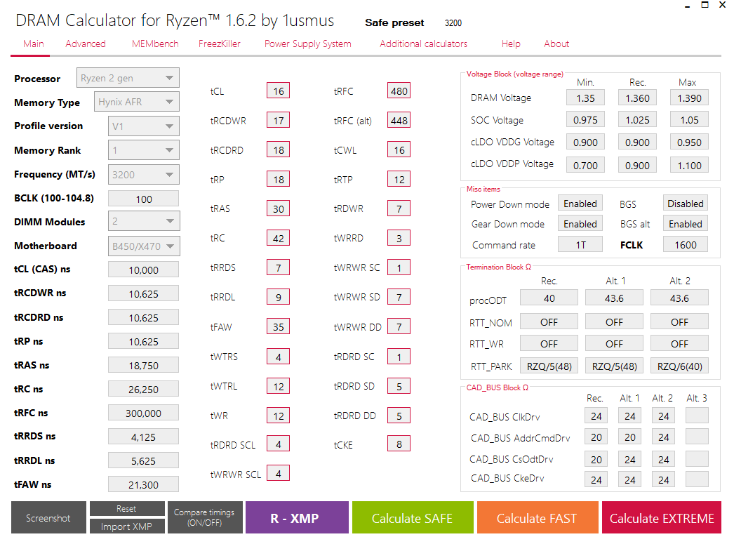

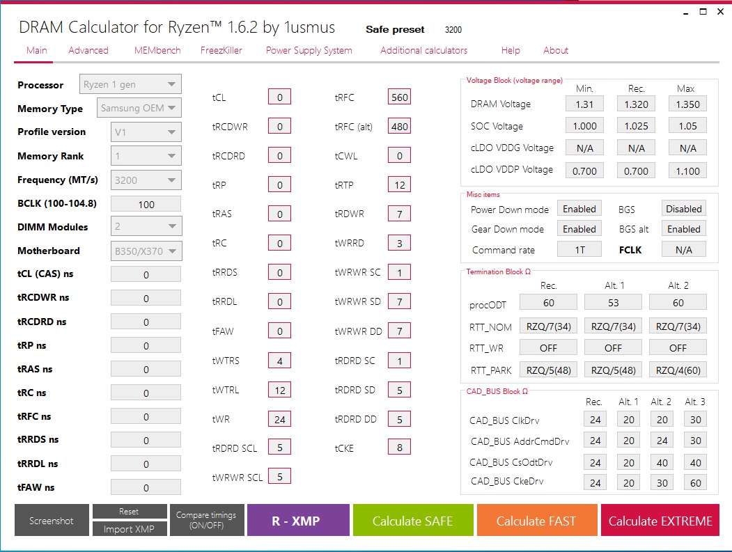

Регистрация: 07.01.2020
ставишь оем и все.
С этим проблемка - на версии калькулятора 1.6.2 непонятно какие ставить тайминги, он 0 пишет
oem.jpg [ 229.51 КБ | Просмотров: 679 ]
Пробовать все подряд тайминги от других оперативок в калькуляторе?
R-xmp нажмите перед вычислением .
И прочтите мануал к калькулятору ...
все он норм пишет. р-хмп жать надо вообщето, потом фаст или сэйф

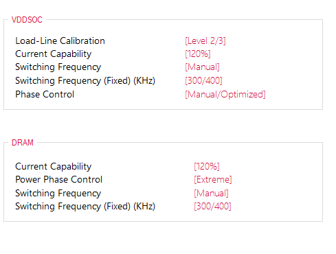

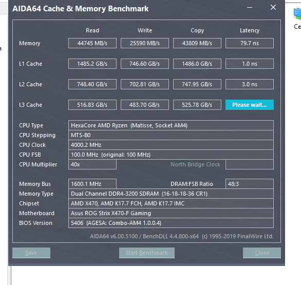

Народ, помогите разобраться.
Мат плата asus x470 f-gaming
Процессор r5 3600
Озу Corsair Vengeance 3000 cl15 / CMK16GX4M2B3000C15
Обновился пару дней назад с 2600х до 3600
Несколько вопросов:
Почему упала скорость записи в 2 раза? (что с хмп, что с ручных настроек таймингов)
Почему при изменении параметра trfc пк не хочет запускаться вот прям вообще, изменял параметры по калькулятору
YEcndCkUrn.png [ 65.48 КБ | Просмотров: 521 ]
, делал сейф, делал фаст, там и там если трогал trfc - сброс биоса и по новой.
В параметрах digi+vrm пробовал запускать без изменений и - как здесь
eocylj7BVq.png [ 11.58 КБ | Просмотров: 521 ]
Все драйвера/биос обновлены до последних.

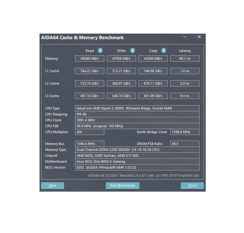

Сейчас нашел пример как разгоняли такую же оперативку на 2600х + b450 e-gaming
чужая.png [ 131.56 КБ | Просмотров: 521 ]
с такими результатами.
"3200 МГц тайминги, 16-18-18-18-36-56-6-8-34-4-12-12-5-5-464-16-10-6-3-1-7-7-1-5-5-1, 48ом, 1Т, GearDown-Disabled, 1.38,v SOC-авто. система стабильна, проходит тесты, нет синих экранов,и вылетов, в играх."
Так же еще у нескольких человек схожие результаты и тайминги, все работает.
В итоге вот мои "лучшие" результаты:
моя.png [ 126.47 КБ | Просмотров: 521 ]
Добавлено спустя 7 минут 2 секунды:
А и еще вопрос, пытался проверить через timing checker параметры свои и выдает ошибку. Я правильно понимаю, что на 3.х серии не работает?
Фото: 23
тут
поставь trfc в авто, а остальное по калькулятору, прогони тесты, потом делай -20 trfc от авто значения, если загрузился нормально, то делай еще -20, пока не перестанешь загружаться, там запомнишь trfc, потом накинь +20 и прогоняй тесты. в чем проблема?
пока не работает с зен2. в новой версии калькулятора будет работать

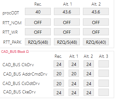

И последнее, что лучше выставлять по этим параметрам
jjlj5jkj4Q.png [ 10.27 КБ | Просмотров: 717 ]
Я просто читал тут статью 1usmus, там он писал что CAD_BUS для двух модулей лучше 24 30 24 24 выставлять. С какими значениями лучше будет? Или их в авто оставить
ROG strix x470 f-gaming \R5 5600x \RTX 3070 Gaming OC \BL16G32C16U4B.M8FB1 @3600Mhz 14-17-14-15-34-48 \DQ850-M-V2L \Alphacool Eisbaer 280
Фото: 23
SkyOwner писал(а):
у меня 560 trfc в авто выставился, а у других спокойно на 460 заводится.
не совсем понимаю... есть разные чипы CJR, b-die, e-die и куча других, у них у всех будут разные значения tRFC. Среди одинаковых чипов, тоже будут +\- разные значения, зависит от разводки, бининга(удачности самих чипов)
пробуй! никто этого не скажет) там рекомендованные усредненные значения, может у вас будет лучше на 36.9 или вообще на 30, а может только на 48...
оставь в авто
