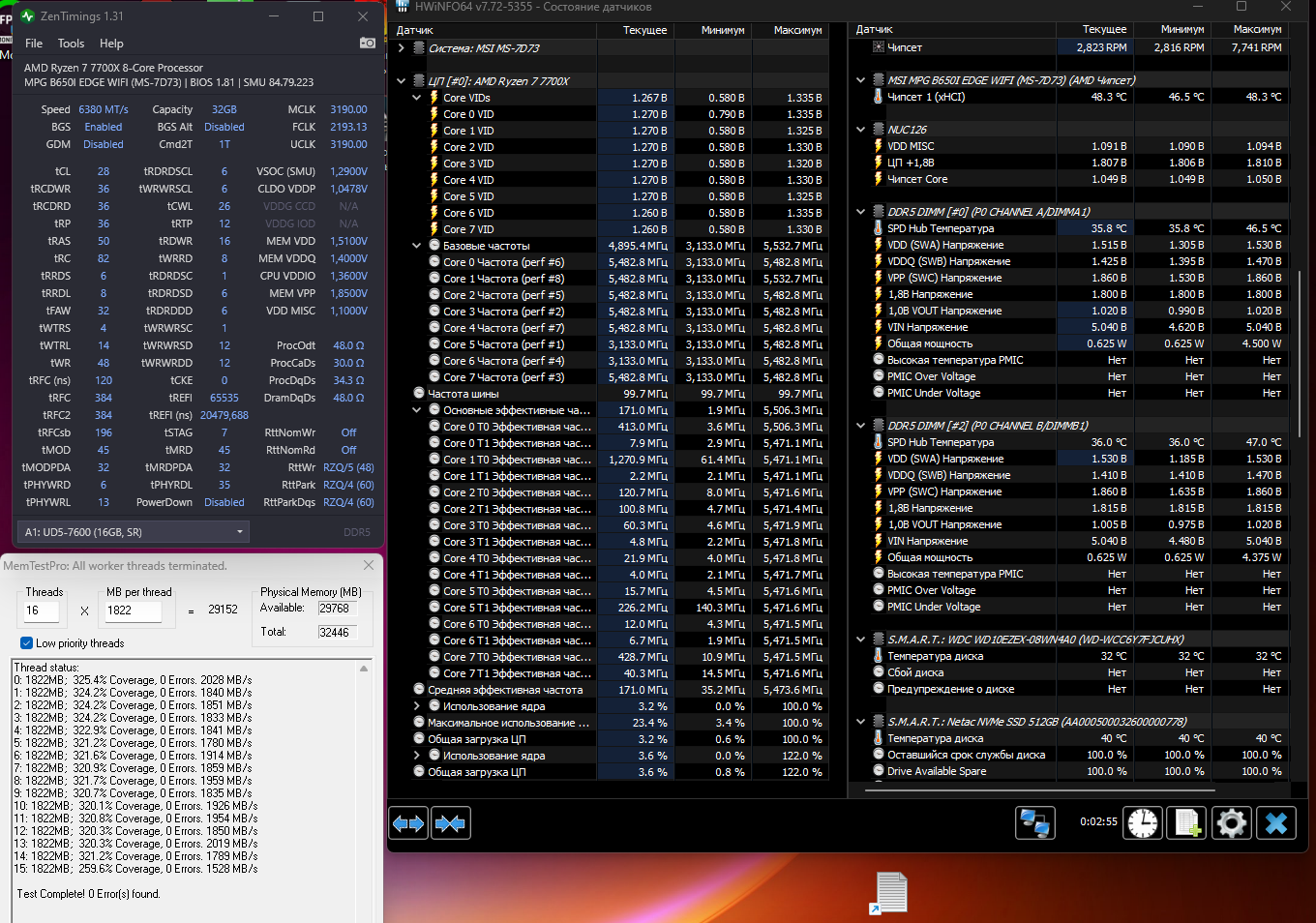

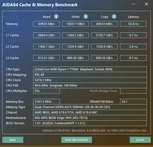

Всем привет. Может кто сможет объяснить поведение платформы.
Имею R7 7700х, ddr5 2*16 (xmp 7400 cl 34), мать MSI MPG B650I EDGE WIFI.
Проблема в том, что система не хочет работать на 6400 (IF 2200), но при этом понизив частоту шины до 99.6+ (точно не помню) имею полностью стабильную систему (память 6375, IF 2193.13). В голову приходят мысли о программном ограничении частоты))) (понимаю что это бред). Если к частоте шине прибавить 1 шаг (0.02 или 0.025 не помню точно) система даже не загружается, получается что память 6375 полностью стабильна, а 6385 (примерно) полностью не стабильна.
Память на 6375 проходит TM5 extrim, y-cruncher - VST (10 проходов), МемTestPro, Karhy (6000+%).
Прирост в играх по сравнению с 6200 есть.
Буде благодарен за совет, как взять 6400.
Может кому то будет полезен мой пост, ведь даже 6375 это не жалкие 6200))))))) (шутка юмора)

Tihiy по моему короткому опыту, мне кажется, что вопрос аналогичен предыдущему.
ну если не едет КП - то и не поедет. Упираться в ИФ 2200 просто из-за того, что "хочу" - тоже такое себе. Не едет - ставим правильную 2133 для 6400 и смотрим. Проблема может быть не в кп 3200, а в иф 2200 с таким КП.
Если все стабильно на 6375 и шиной 99.6 - так и оставлять. Что смущает-то? Красивые цифирки хочется? Нет смысла в них.
Ilja339
То же самое. Ставь 6200 память, и остальное нагоняй шиной, насколько можешь.

Меня смущает что при разнице в десяток мегагерц система ведет себя на столько по разному. Сколько не баловался разгоном, такое встречаю в первые. Обычно нестабильность начинаешь ловить с редких ошибок, а не так что бы система тупо не загружалась. (если частоты поднимаешь по немногу)
А так да, сижу на 6375, просто интересно вдруг кто то сталкивался с таким же.
Пробовал отдельно IF 2200 при 6200 и 6400 при IF2000. Оба варианта не рабочие.
не смущайся ;) некоторым и 2200 не светит, у меня вроде на 2ом шиношаге тушится(2200+) свет , а избранным до 2233 освещает путь путеводная звезда. хотишь попытать счастья 6400+2133 в базу и по шине в + идти. А лучше ... проработай тему с базой 8000+2000 и по шине(101,102 или 102,5=8200 по памяти)

Tihiy писал(а):
6400 (IF 2200)
В играх без разницы, 2200 фабрика или 2133 (которая синхронная 2:3 в данном случае), так что не парься и используй 2133

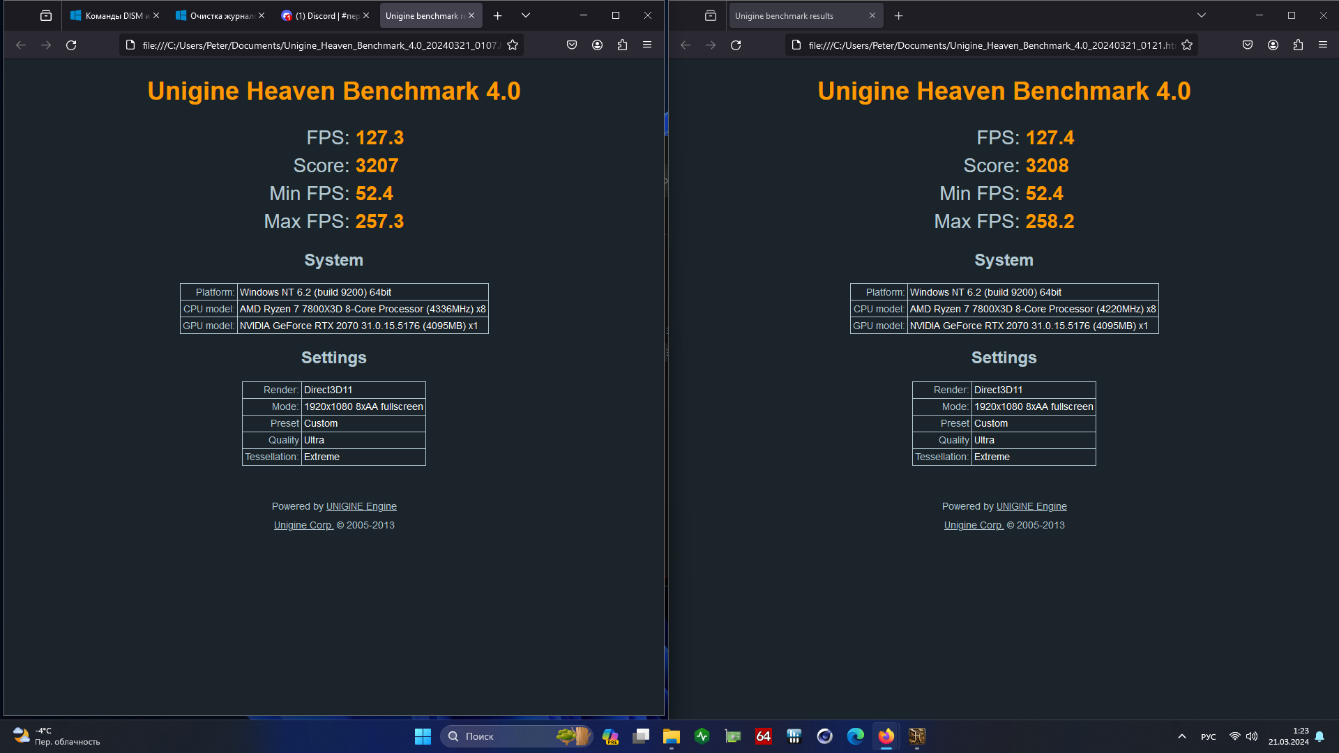

Если к стоку - прирост будет уже просто от разгона памяти.
Я сравнил разгон до 5214 и 5065, причем во втором случае память чуть быстрее.
Разницы в фулке - 0

CHiCHo писал(а):
Разницы в фулке - 0
по идее, в этом бенче, проц не используется и всё зависит от видюхи.
