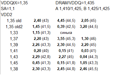

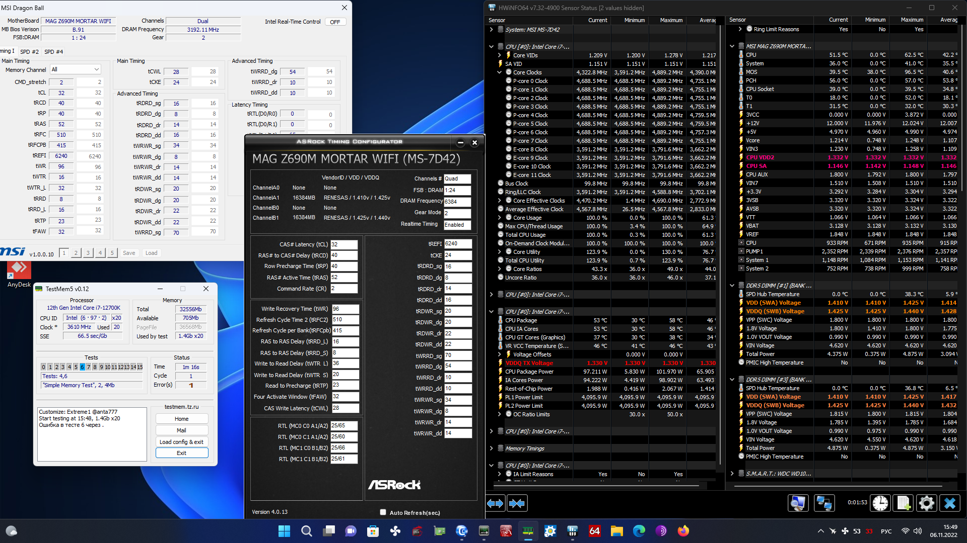

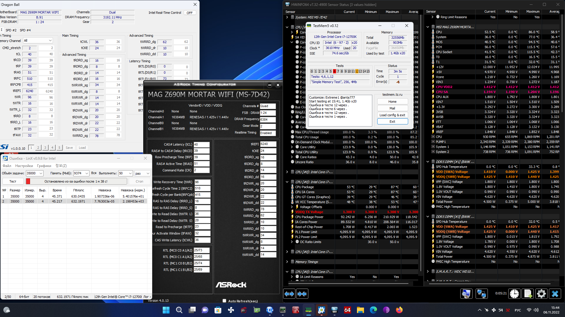

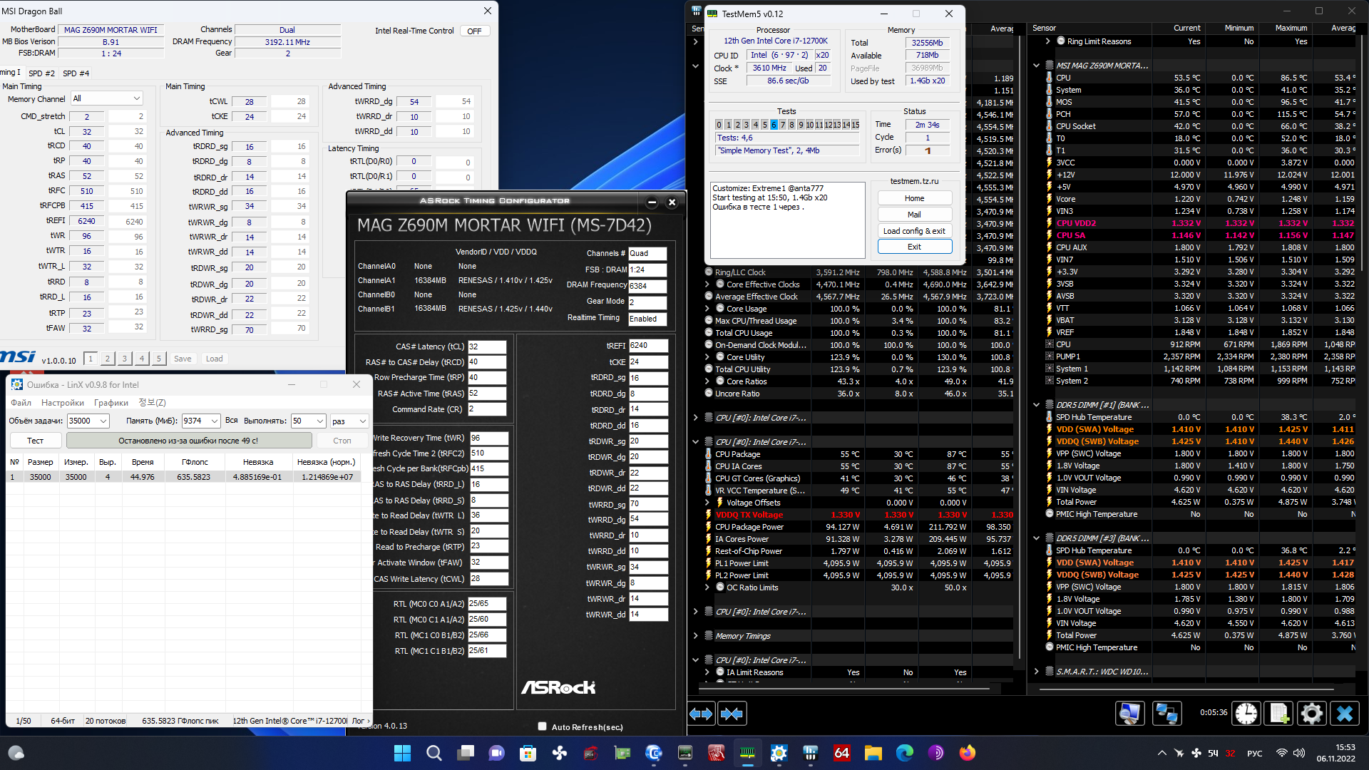

Tx/VDD2=1,33 SA=1,15
Снимок экрана (31).png [ 714.87 КБ | Просмотров: 786 ]
Снимок экрана (32).png [ 646.35 КБ | Просмотров: 786 ]
итерация 0, по приколу, 40-39-39-51
Снимок экрана (30).png [ 665.1 КБ | Просмотров: 786 ]
зы я сразу могу дать наводку: ниже 1,45 на памяти ловить нечего, линкс на высоких напругах может пройти хотя бы несколько прогонов. Как и ТМ5 покрутиться чуть дольше. Но на этом все - больше ничего не получается. При снижении напруг просто синий экран в линкс или висяк, или нестарт. Винду даже сломал разок, пришлось с точки восстановления грузить.

fedx писал(а):
неточность хоть на милли-микровольт в вольтаже - и будут ошибки
я мальчик большенький, в сказки не верю :D
Важное, что я заметил из подбора вольтажей - это держать VDD2 ниже vddq памяти на 20-30 мВ. Вот обратное может вызвать нестабильность.
Tx вообще мало роляет, SA рубит линкс, если его мало.

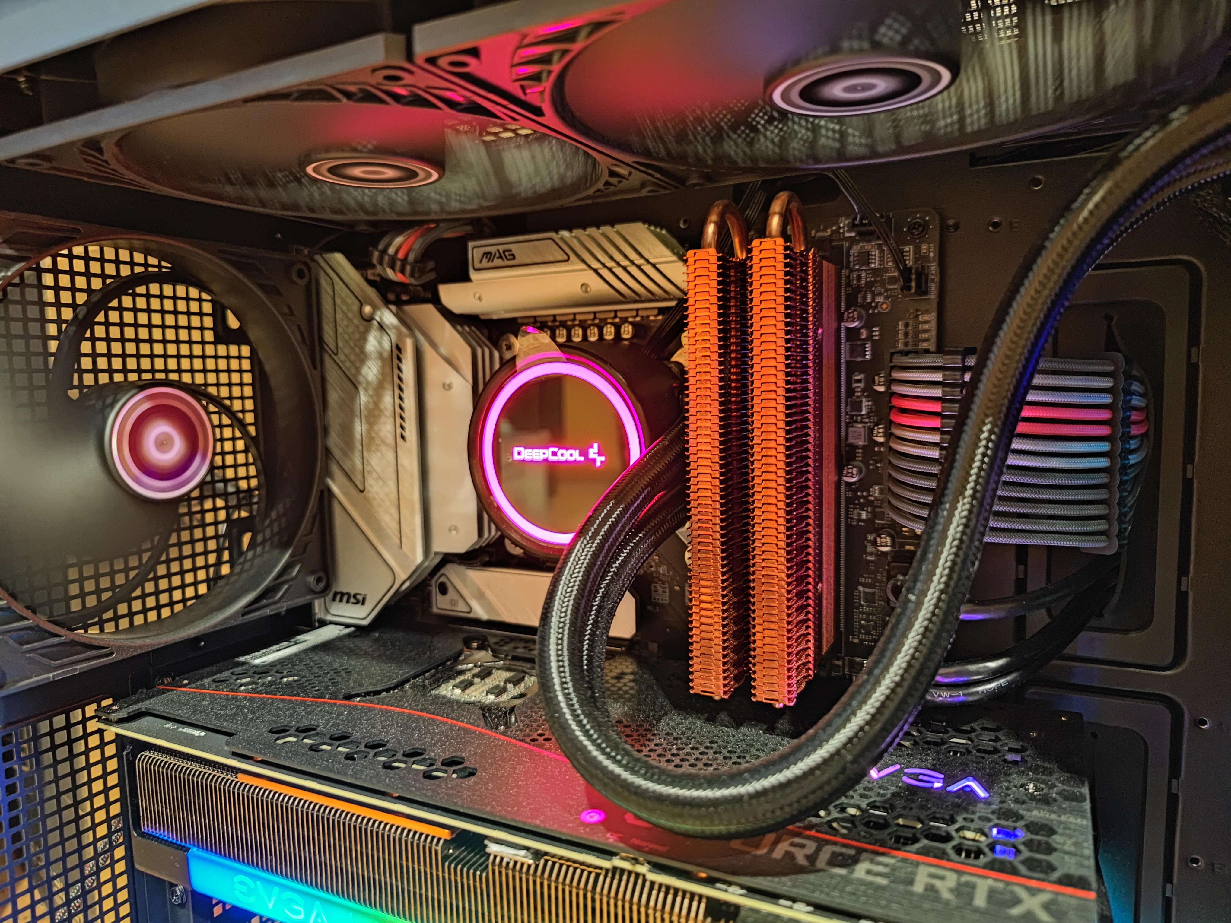

охлад. Просто напомнить чем
IMG_20221106_160300.jpg [ 3.76 МБ | Просмотров: 776 ]

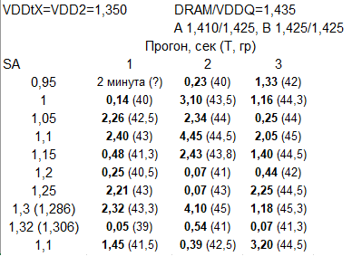

CHiCHo писал(а):
напруги проц авто
такс, начнем тогда с поиска SA нормального.
ставь пока на память 1.435(максимум без анлока)
VDD2 1.35 = VDDQ TX, а SA начни с 0.95 и тестировать тестмемом на продолжительность теста (например на 0.95 через 5 секунд ошибки, а на 1в через 2 минуты) и повышать SA в винде через MSI Dragon Power и найти значение на котором больше всего идет тестмем. Как найдешь - будем остальное ковырять.

Только закончил оклейку под алюминий

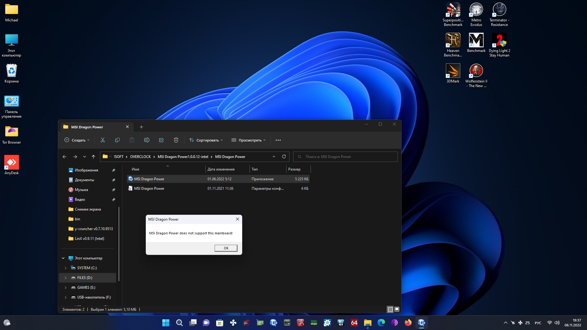

как запустить драгона?
1006 не запускается - просто ничего не происходит. 10012 пишет, что не поддерживает эту материнку.
От админа пробовал - 0ю
Может, есть промежуточные версии?
А то придется через биос.

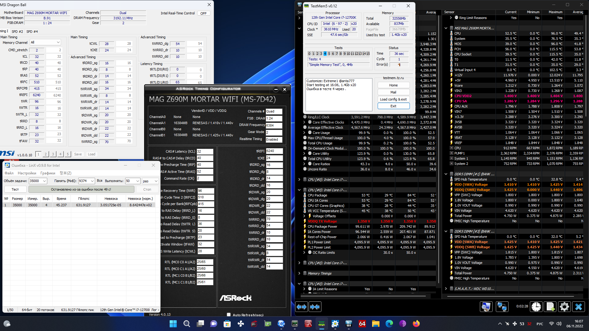

И ошибки зависят сильно от Т, постараюсь, конечно, моиторить, но тут как получится.
биос на материнке последний? у меня работает на двух последних биосах.

garison87
Последний, 91-ый. Но и на 80-ом не запускался.
Винда 11, 755 билд.
Драгон не запускался на версиях 6хх-7хх. Более ранних у меня просто не было.
Именно на z690m mortar wi-fi?
этому софту не нужны всякие визуалы С++? Может, конфликтует с какими-то дровами от Интела? Чет там поставлено было, чипсетные, МЕ точно.
причем 1006 драйвера ъ64 запускает - при попытке их удалить пишет, что используются в другой программе. Но ни окна, ничего нет.
скрин 10012

garison87
SA.png [ 12.92 КБ | Просмотров: 612 ]
Да, биос уже новый В9.
Референсная памяти 133, 6400 гир2, 32-40-40-52-2
У меня так и получилось на 6200, что 1,1 - оптимально. Ниже линкс вылетет, выше - вроде может перезагружаться в линксе, точно не помню.
1,2 - явная мертвая зона, 1,1 и 1,286 (реальные) - зоны комфорта, но при 1,286 очень близко 1,306 с явными проблемами.
Ищем что-то вокруг 1,1 или ставим грубо?
Ниже могут быть траблы в математике, выше - хз, пробовал вроде 1,12 с 6200, но ушел по каким-то причинам.
оставляем так.
Теперь проделывай тоже самое с VDD2, только шаги должны быть менее крупными, я делал с 0.01в, а не 0.05 как у тебя по SA.

Оптимальным вижу 1,38.
Подтвердилась находка по мотивам Gadfly, что Vdd2 < VDDQ, в районе 20-30 мВ или больше. Для 6200 у меня -25 мВ (1,305 - 1,280).
И да, ровно так же при одинаковых VDDQ VDD2 на 6200 было мертво.
Сейчас, наверное, на отдых, потом, как я понимаю, ищем Tx?
Вангую его тоже ближе к 1,1, которые оптимальны у меня для 6200.

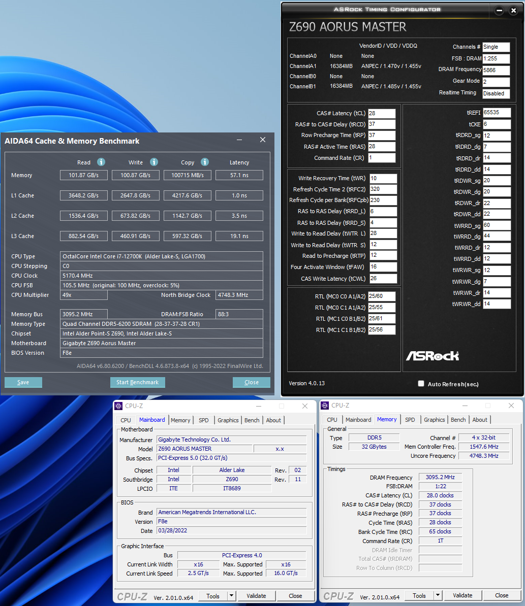

Как понимаю, особых тестов A-die местными ещё не было. Заказал тут 13900, вот думаю взять к нему зеленого A-die или особого смысла нет. Ввиду того, что наверное у меня далеко не самый плохой M-die (он ещё на старом биосе, который в целом ничего больше 6200 у меня не бутал, да и память оно по 3 раза тренирует и по 10 сек на раз и т.д. вроде как в полноценном F8 подвезли нормальное отношение к памяти в том числе и тренинг).
В целом хотелось бы 6800-7000 наверное CL30-32 чтонить в этом духе (так глянул, на 4 слотовых асусах и 7400 вроде на A-die у людей пашет, хотя к чести говоря и в самом начале у людей на этой же гиге 7000 пахало каким-то раком).
Сейчас как-то так с начала лета по сути:
картинка
Комментарий к файлу: На чистой системе там что-то около 53нс латенси. https://forums.overclockers.ru/viewtopic.php?p=17713288#p17713288
