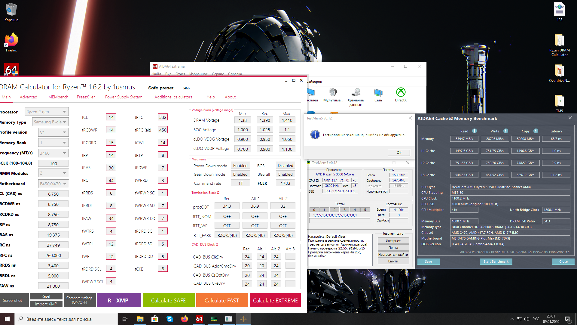

Подскажите, у меня HyperX Fury на чипах Samsung B-die, при выставлении частоты памяти 3600 на таймингах от частоты 3466 по райзен калькулятору латентность остается одинаковой, как и при частоте 3600 с таймингами по калькулятору для этой частоты. В чем проблема? И да, не опасна ли напруга 1,45v на память?
