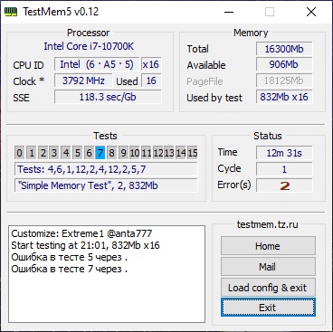

TM5 - TestMem5

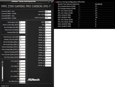

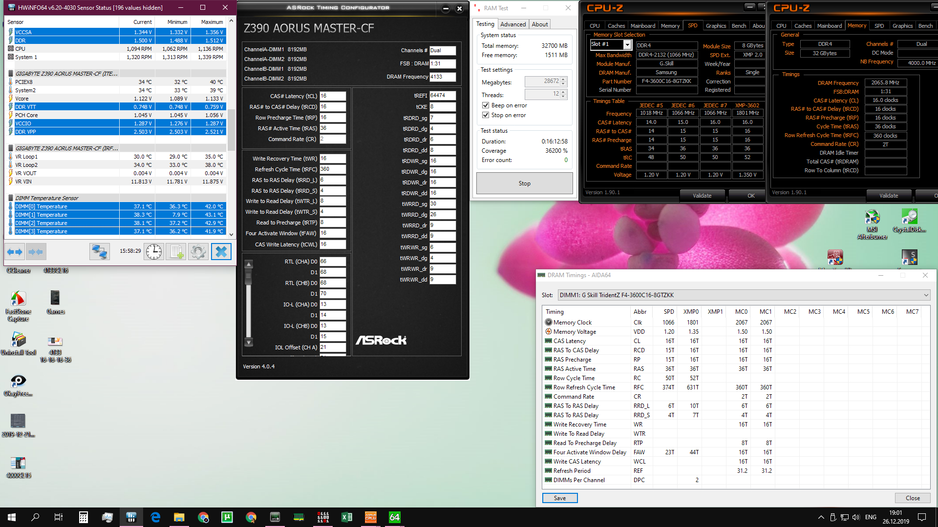

ATC=Asrock Timing Configurator 4.0.4 for z370/390
Asrock Timing Configurator 4.0.13
Asrock Timing Configurator 4.0.12 for z690
Asrock Timing Configurator 4.0.10 for z590
Asrock Timing Configurator 4.0.9 for z490
Asrock Timing Configurator 4.0.8
Asrock Timing Configurator 4.0.3 for z170/270/490
Asrock Timing Configurator 4.0.16

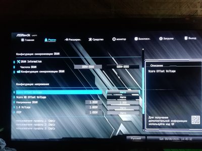

При настройке памяти в BIOS ставим ОБЯЗАТЕЛЬНО MRC Fast boot=disable (включаем при этом режим тонкой тренировки, если же выставим enable, то включаем режим грубой тренировки).
Оптимально при разгоне памяти использовать в биосе множитель памяти 133, а не авто или 100, что даст возможность создать комфортные условия для контроллера памяти в процессоре и снизить напряжения ио и са !
Недаром в Jedec шаг между спидбинами именно 133, а не 100!
Для плат с Alder Lake напряжения VDD и VDDQ на память могут отличаться не больше, чем на 300 мВ.
Для плат на основе логики z690 и b660:
VDD>VDDQ
VDDQ>=VDD-300mV(0.3V)
Лучше на VDDQ не превышать 1.25V. Вполне возможно 1.30V. MSI дает зазор до 1.40V.

1. Крутим очень короткий мемтест, то есть если минуту живёт сразу снижать тайминг дальше. Ищите не стабильность, а явно сбойное значение тайминга, запишите его - пригодится. Гораздо проще найти явно нерабочее значение и от него плясать чем пытаться ловить нестабильность часами. Это также помогает диагностировать сбойные тайминги на ранее "стабильной памяти".
Не пытайтесь найти предельные значение сразу. Сначала скрутите до +2 от минимально стабильного. Многие тайминги идут параллельно поэтому бессмысленно пытаться скрутить до упора с первого прохода.

Тестируйте тщательно с перезагрузками, сном, холодным стартом.

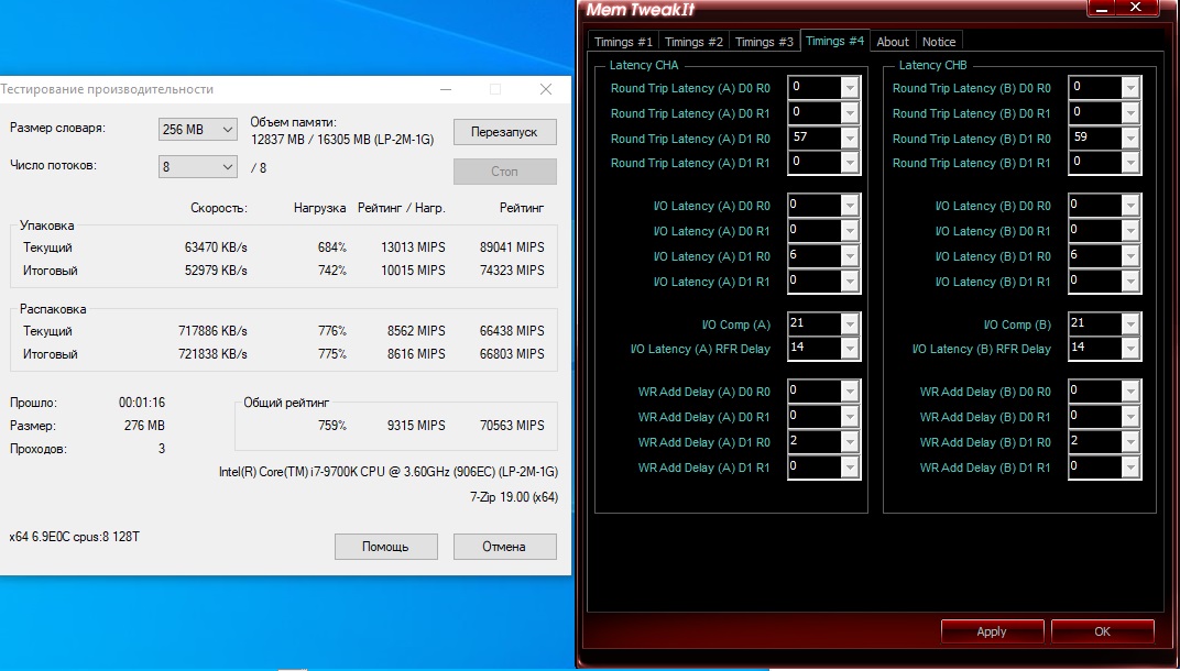

Расчет таймингов (на материнках ASUS)
tRASmin=tCL+tRCD+2
WTRS/L устанавливаются в биосе через WRRDdg/sg согласно формуле:
WRRD_sg=6+CWL+WTR_L
WRRD_dg=6+CWL+WTR_S
WR - через WRPRE (для матплат ASUS):
WRPRE=4+CWL+WR
RTP - через RDPRE (для матплат ASUS)
RDPRE=RTP

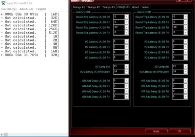

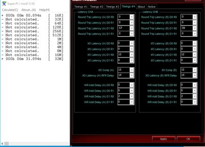

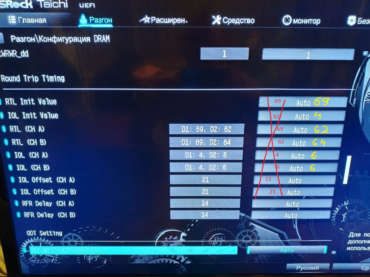

МЕГАпост про RTL и настройку

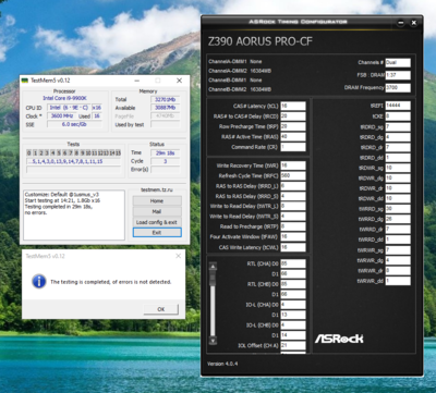

ШАБЛОН ПОСТА
Код:

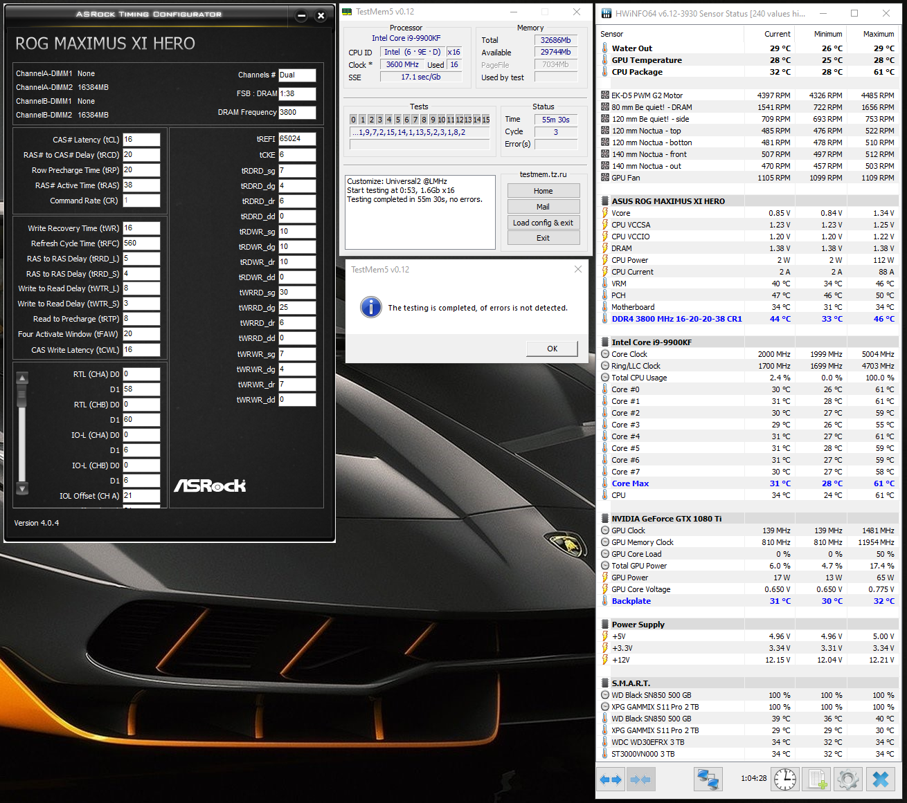

CPU Name: Intel® Core™ i7-7740K CPU @ 4.30GHz
Motherboard Model: MSI X299 GAMING PRO CARBON AC (MS-7A95)
Total Size: 8192 MB
Type: Single Channel (64 bit) DDR4-SDRAM
Frequency: 2750 MHz - Ratio 1:31
Timings: 21-31-31-63-2 (tCAS-tRC-tRP-tRAS-tCR)
Slot #1 Module: G.Skill 8192 MB (DDR4-2137) - XMP 2.0 - P/N: F4-3200C14-8GVR
[img]Ссылка на скрин[/img]
Для сбора статистики по установленным чипам памяти просьба прикладывать скрины программы Taiphoon Burner и указывать напряжения на DIMM, IO и SA![/color]
Расшифровка коротких наименований таймингов часть 1 и часть 2

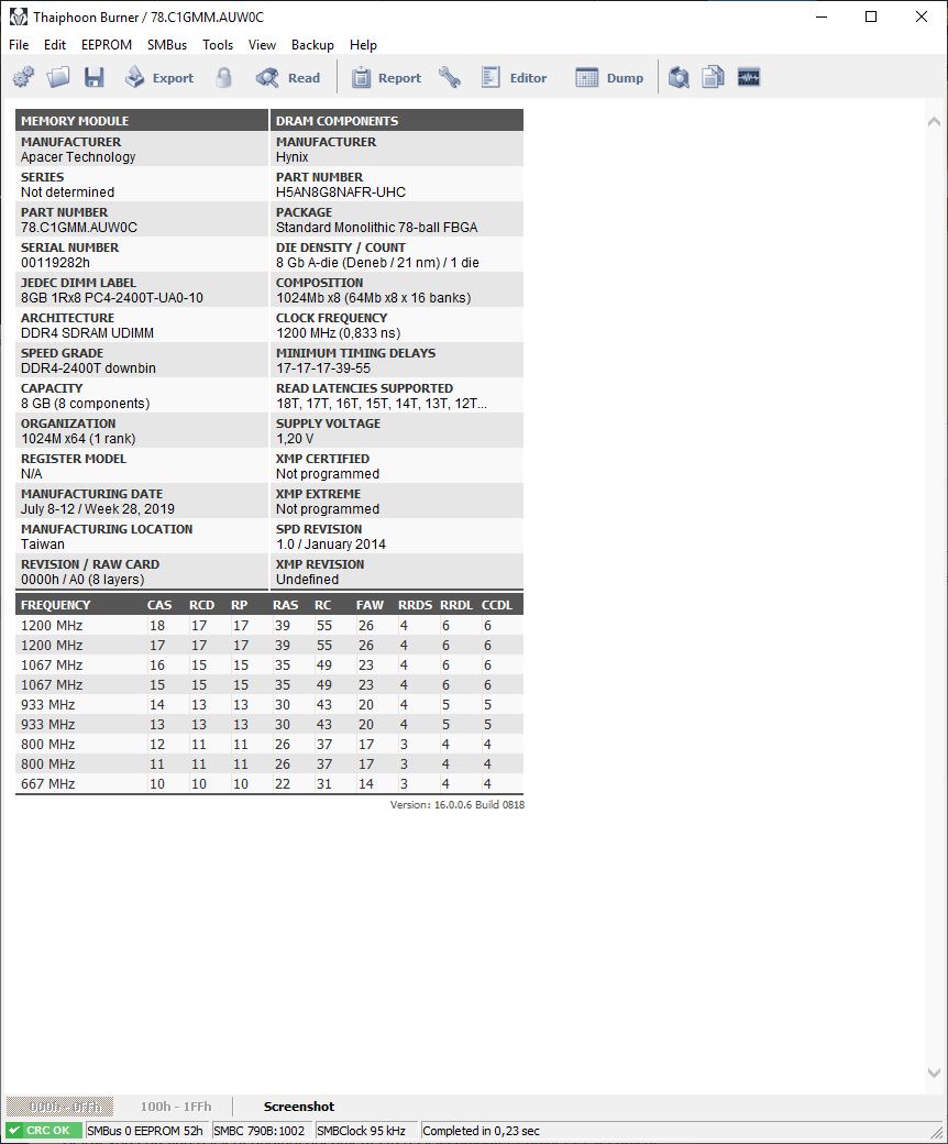

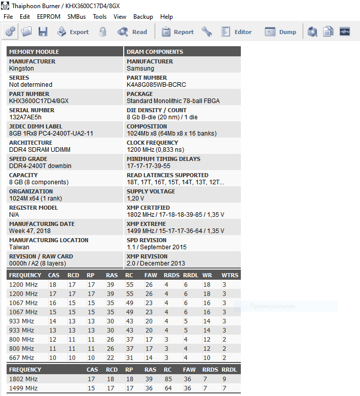

Таблица tRFC от Reous v26
Расшифровка чипов, находящихся в модуле памяти у разных производителей
Ревизии печатных плат. A0,A1 или A2 планки, как узнать

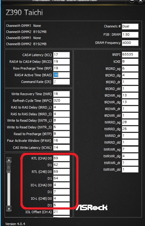

Советы по верной тренировке
1.Поднять напряжения на VCCSA и VCCIO.
2.Включить в биосе Round Trip Latency.
3.Для гигабайтов - memory enchancement=normal.

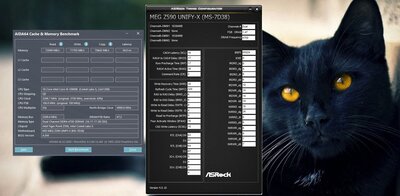

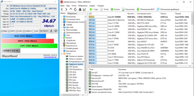

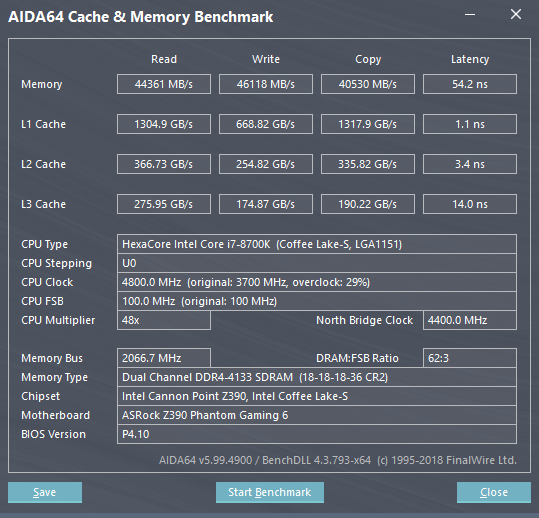

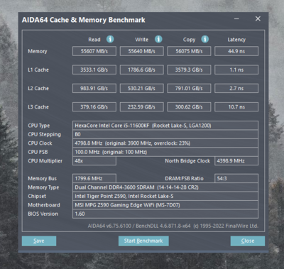

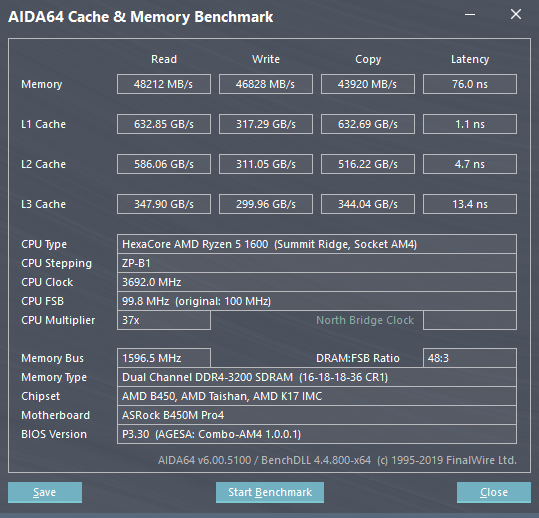

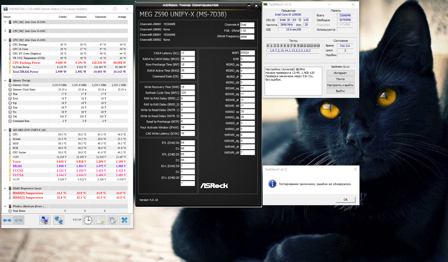

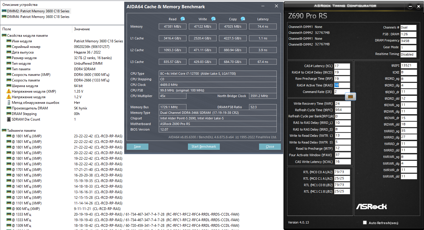

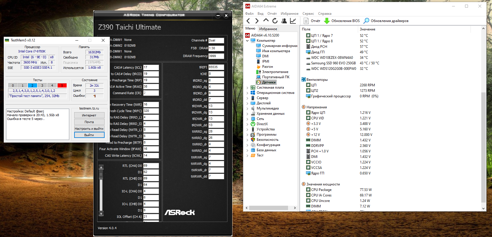

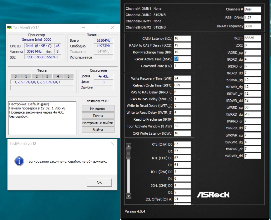

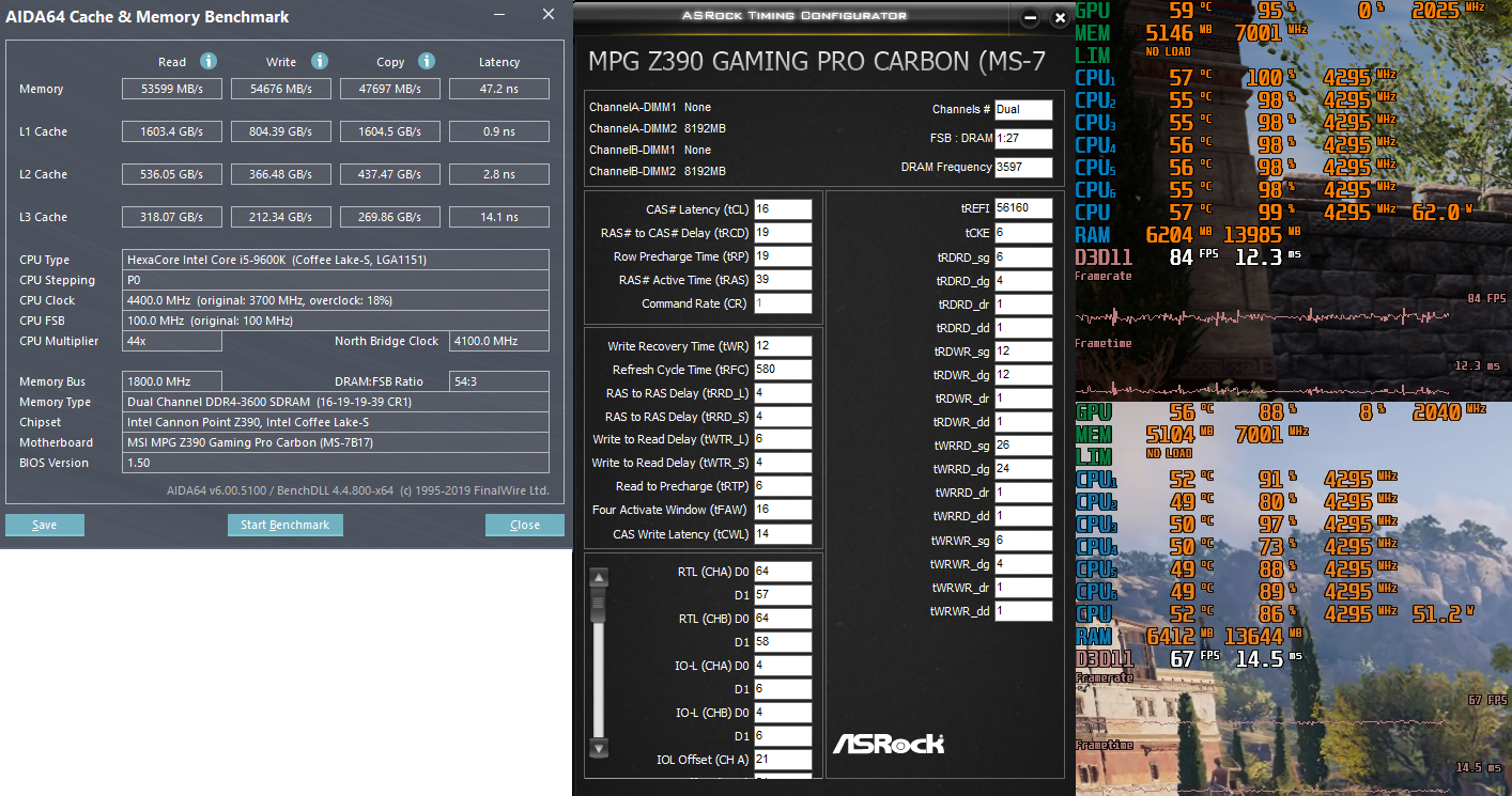

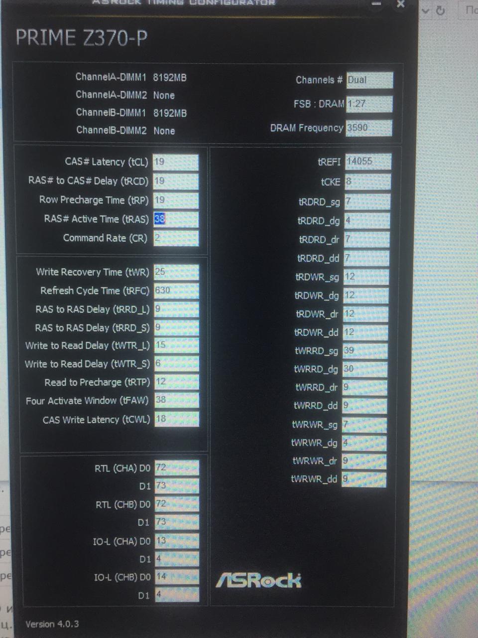

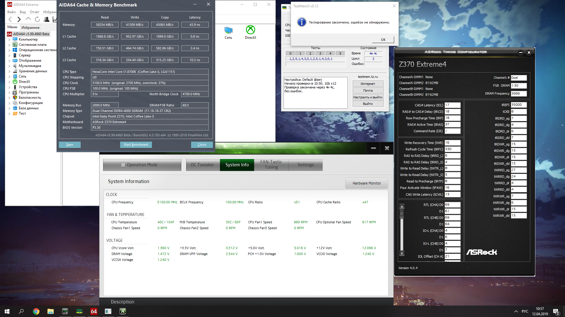

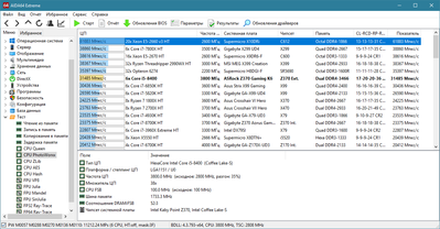

TRFC не сильно занижен? trefi поднять низкий слишком, а какие результаты AIDA64 выдает ;)
Воть
Снимок экрана 2022-08-03 143933.png [ 273.67 КБ | Просмотров: 953 ]

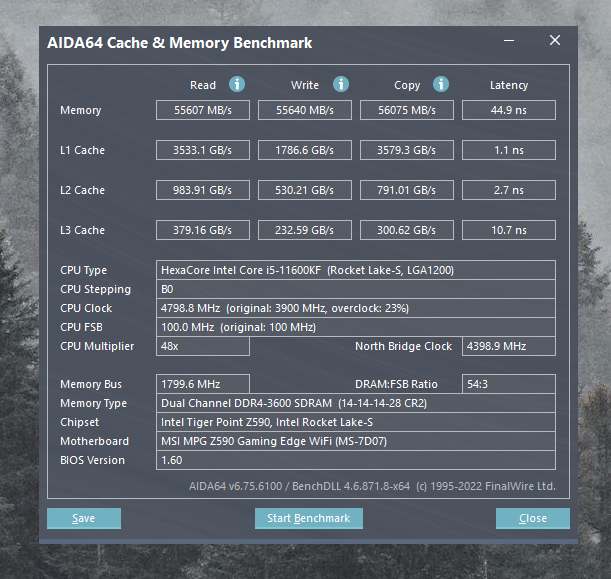

i5 11600Kf 4,8 ГГц 4,4 ГГц 1,325в., MSI Z590 Gaming Edge Wifi, Corsair Vengeance RGB PRO 4*8gb 3600 14-14-14-28 1,4в., Palit GTX 1070 ti Jetstream.

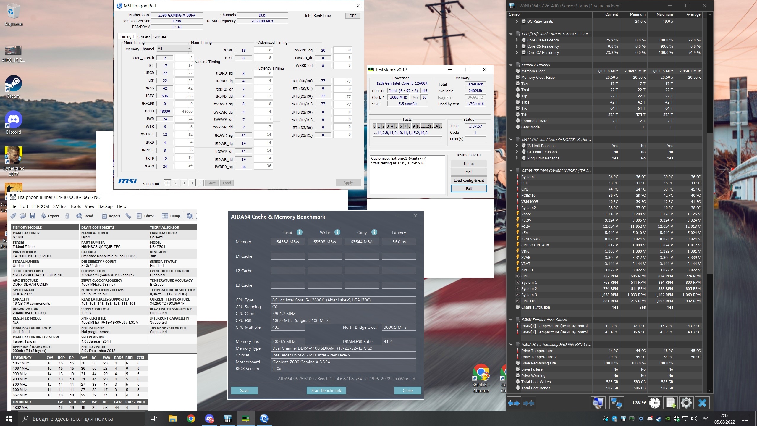

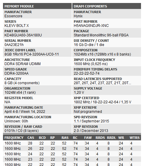

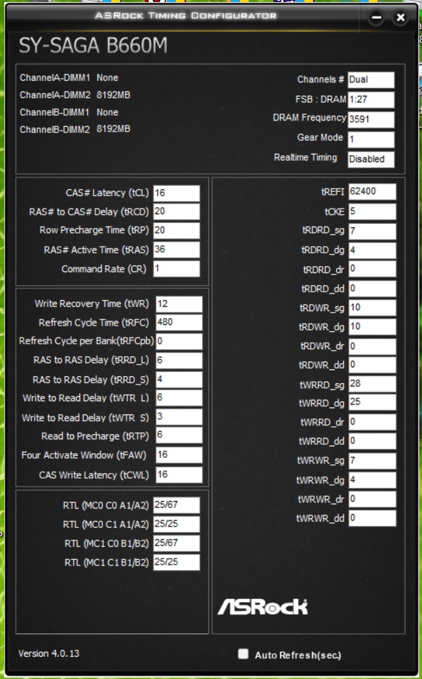

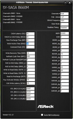

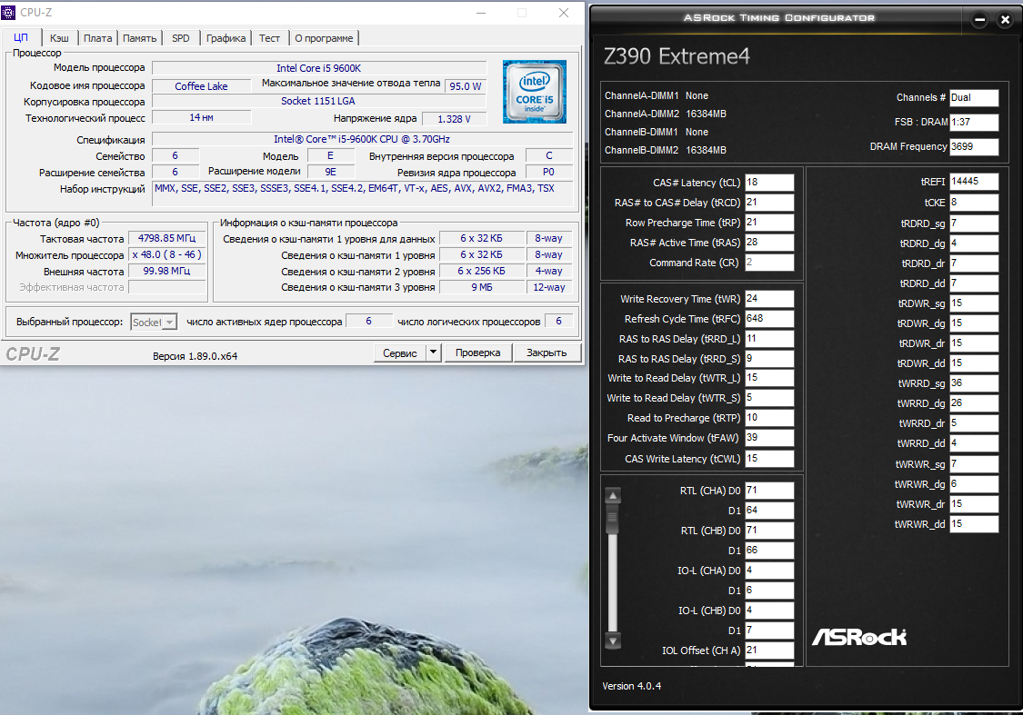

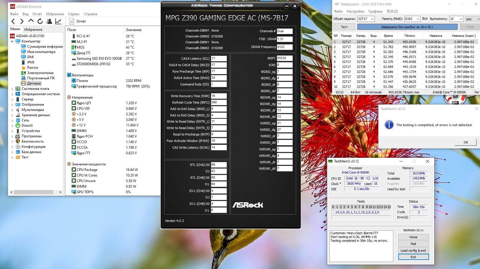

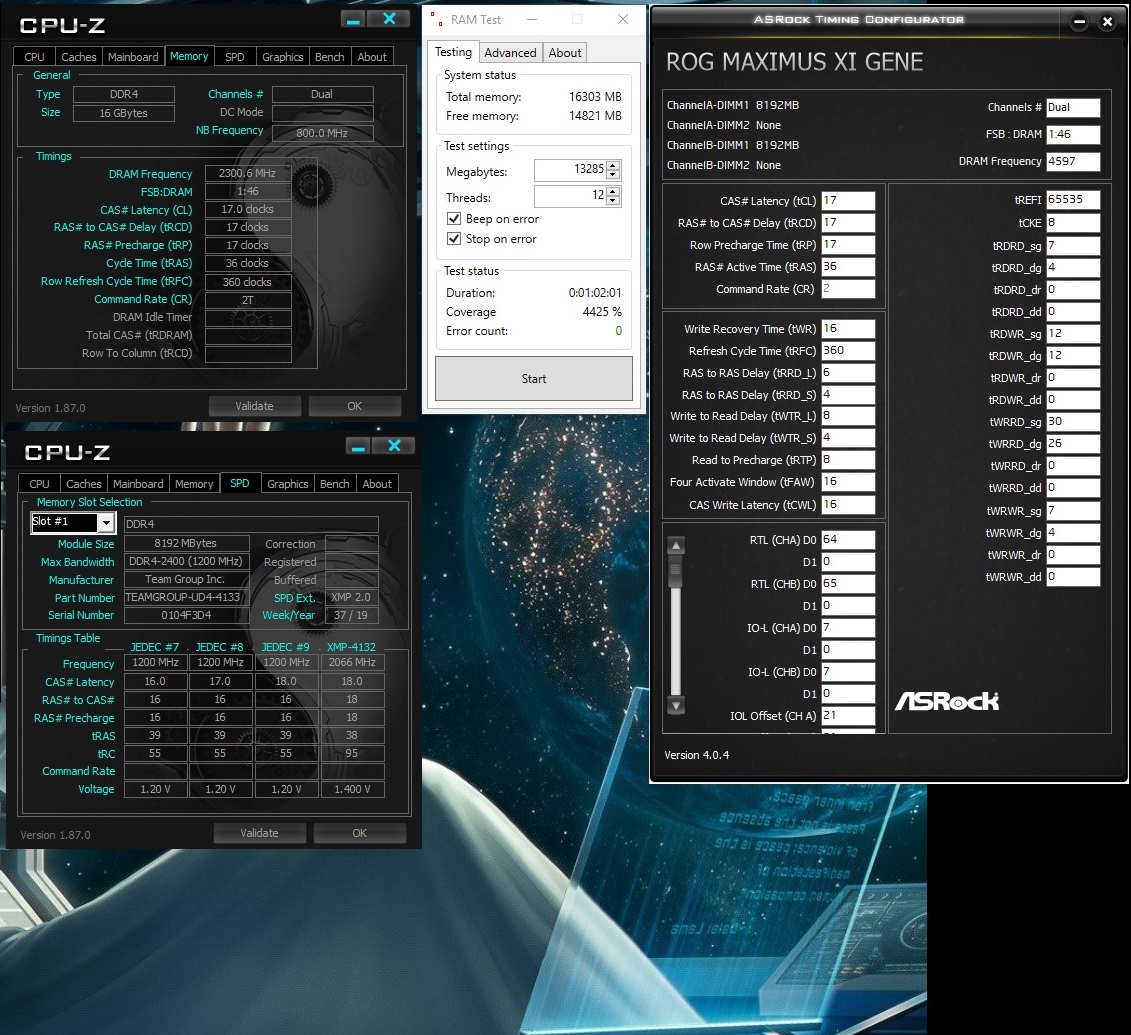

Kingston FURY Beast Black [KF432C16BBK2/16] 2х8Gb kit
Manufacturer Samsung
Die Density / Count 8 Gb D-die (Armstrong / 17 nm) / 1 die
Composition 1024Mb x8 (64Mb x8 x 16 banks) Single Rank
XMP Certified 1600 MHz / 16-18-18-36-74 / 1,35 V
Revision / Raw Card 4400h / A2 (8 layers)
3466 MHz, напряжение 1.4V. Это наверное не предел по таймингам, но лень гоняться еще за парой процентов.
6559565594
Настраивались только 1,2,3 тайминги первого листа anta777, RTL и прочее всякое сложное - авто.
Fast boot памяти отключен, но какие-то тренировки RTL и т.п. мать делает сама.
Так как проц i5-12400, то SA залочен в стоке, а vcore -0,050V.
Память прошла ТМ5 с пресетом эктрим от anta777.
Расчеты сделаны по таблице anta777. :thank_you:

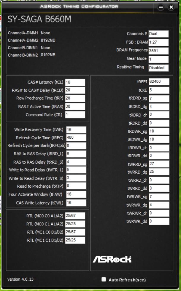

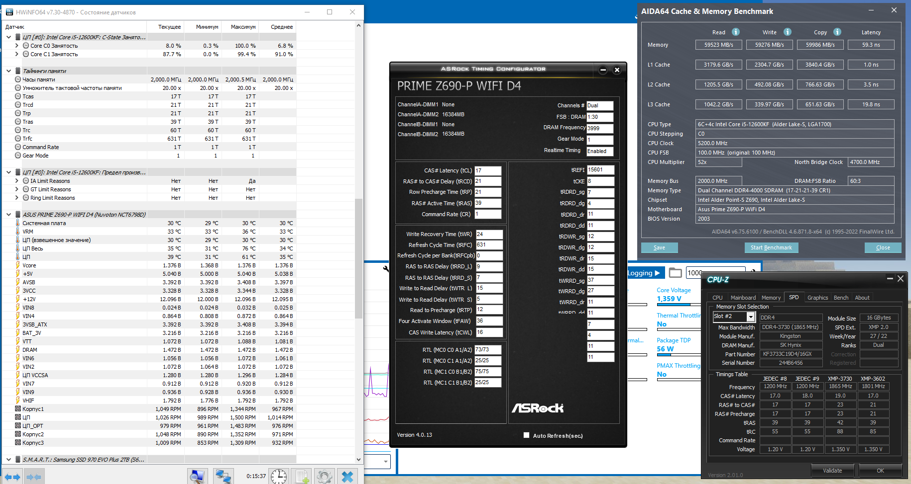

Регистрация: 15.07.2020
Первый скрин GEAR1 раптор лейка.
4400
7c593af3ff7fde2a69b99ae8096556de.jpg [ 147.9 КБ | Просмотров: 842 ]
Регистрация: 27.04.2004
Откуда: RUSSIA, Иркутск
Фото: 57
CR=2 поставь для такой частоты или даже 3600, и можно еще погнать чутка оптимизировав некоторые параметры, на такой частоте может работать в среднем 16(17)-19-19-37(38) и потом tCWL=tCL, WRRDsg=CWL+6+WTRL с WRRDdg=CWL+6+WTRS подкорректируй с измененными первичками
MB-Terminator B660M/i5-12400f/4x8GbDDR4 Ballistix 3600/GALAX RTX3060TI METAL MASTER OC/SSD Goldenfir512+Samsung256 NVMe+WD 1Tb/CoolerMaster MWE 700 V2

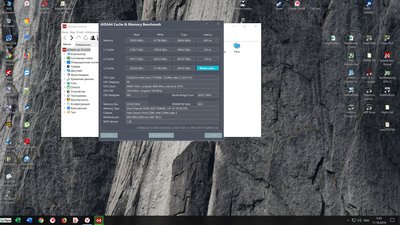

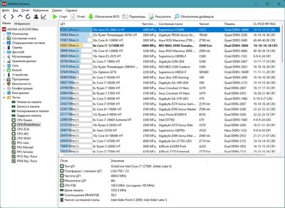

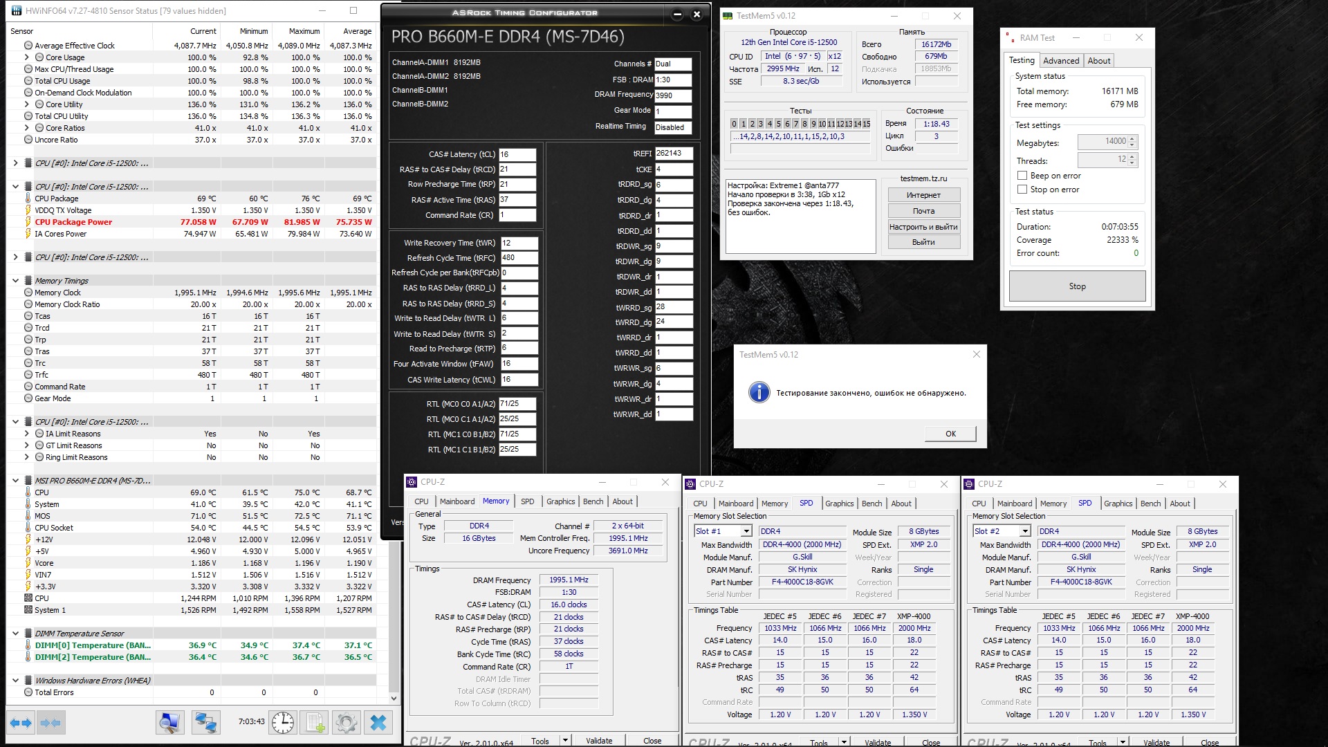

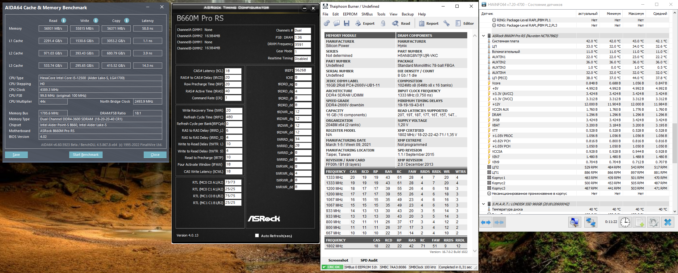

G'Kar писал(а):
Вот эту память я бы помучил. А друже мог бы и аиду приложить чего у него там вышло.
Вот
111.jpg [ 104.41 КБ | Просмотров: 1956 ]
Зачем поднимать CR? 1 же лучше, ща стоит Real N1. А 3600 скорее всего не возьмет контроллер, 3466 дефолт на 12400.
12400|224XT|MSI PRO B660M-A DDR4|4x8Gb@3466|KFA2 3060-12X|Deepcool PQ650M|Corsair 200R|Win11x64
Фото: 57
12400 может спокойно и на 4200 работать с баллистиками на gear2, а на 3600 только gear1. Вот что у меня сейчас на 3600, больше скорости и латентность ниже, чем у тебя и притом напруга 1.36в
6552665525

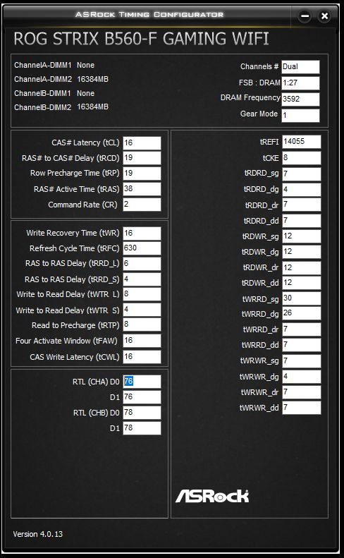

Регистрация: 15.08.2018

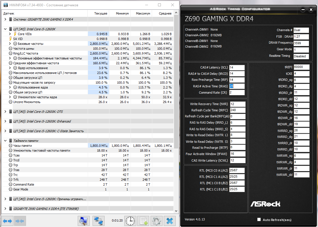

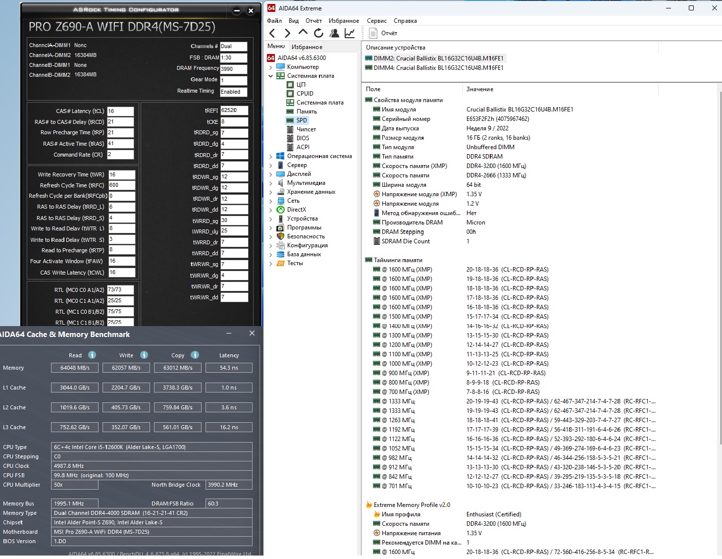

:hi: Здравствуйте, господа, решил обновить свой старенький комп и любопытсво пробудило во мне разгонщика снова (ранее гнал систему 4790к+16гб ддр3 на z87)
Имеем:
12600k (в стоке, ищу стабильность на памяти сначала)
gigabyte z690 gaming x ddr4 rev1.1 bios f20a
2 планки по 16 гб hynix CJR, F4-3600C16D-32GTZNC
4200 на цл 17,18 с напругой vdram 1,45 сыпает ошибками даже в стандартном тестмеме в первые 10 сек.
остановился на 4100 vdram 1,4; vddq и vcssa по 1,34.
память на хмр стоит, но большинство параметров там уже ручками проставлено, тест анта гонял час, остановил (времени нету до конца прогнать пока)
Вопрос, можно что-то улучшить или уже все более менее в околопредельных значениях? за 1-2 наносекундами не гоняюсь, уже в принципе доволен результатом
пс, память была с вкл подсветкой, выключил, вроде пару градусов скинула еще и в авто мать накидывала на vccsa и vddq по 1,35в.
ппс можно ли включать в авто memory fast boot, после этого или оставить выключенным?
солянка.jpg [ 951.78 КБ | Просмотров: 1783 ]

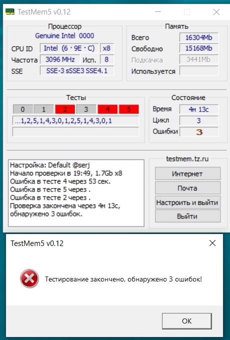

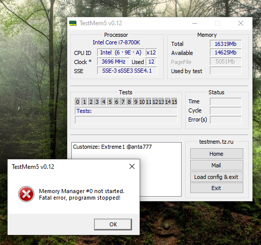

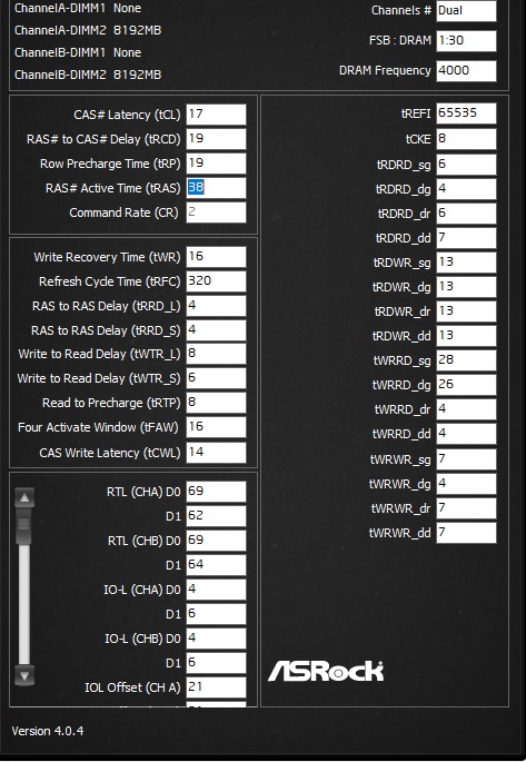

Регистрация: 16.09.2021

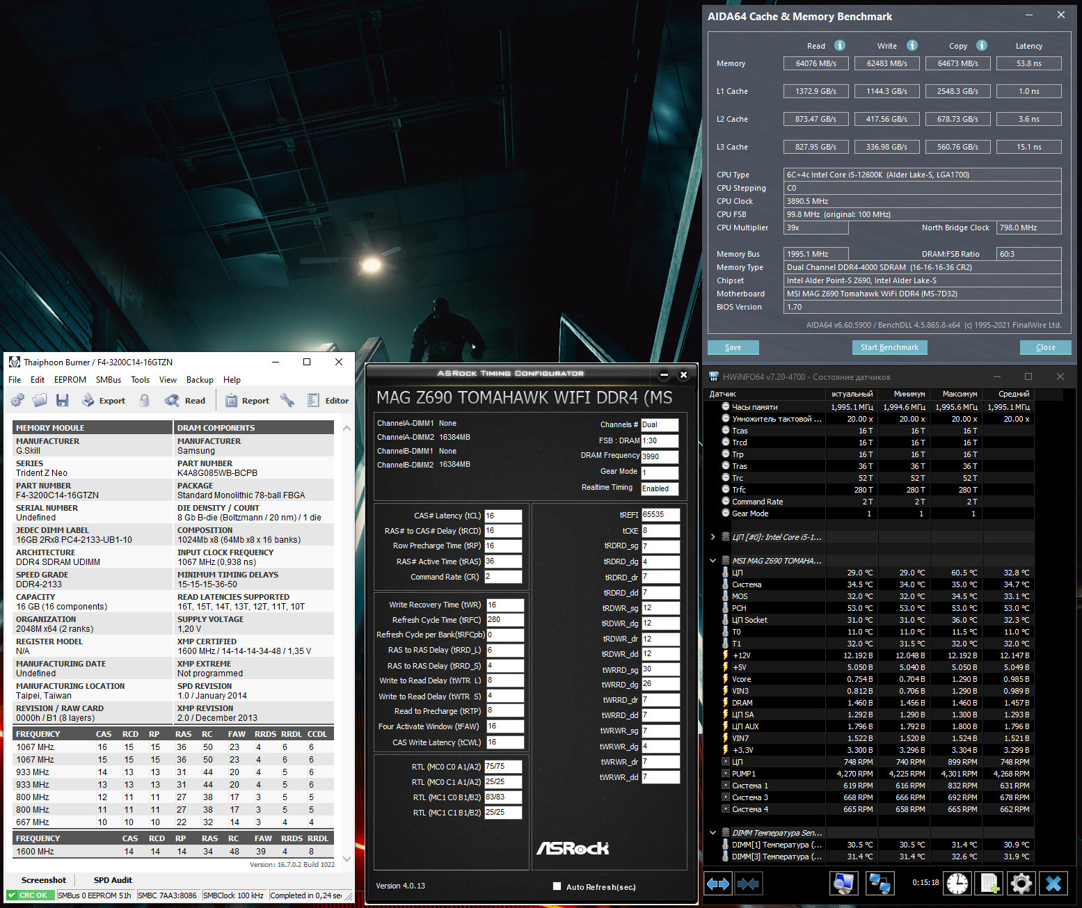

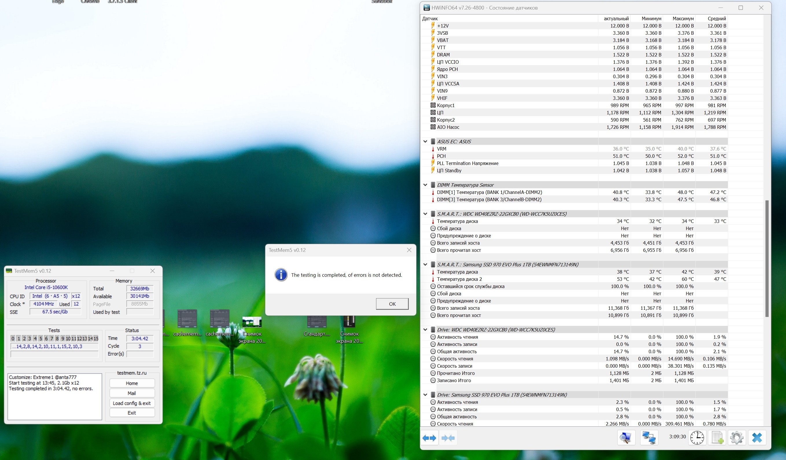

Подскажите, плз. Куда копать?
Во время настройки TM5 Extreme1@anta777 всегда ОК, AIDA stress test памяти ошибок тоже не видел.
Но когда всё "настроил" и хотел начать искать напряжения, запустил OCCT и ошибки сразу посыпались и тест сам остановился.
Подробнее:
MSI MAG Z690 TOMAHAWK WIFI DDR4
12600K
F4-3200C14D-32GTZN (2x16GB dual rank)
TUF 3070 Ti
XPG CORE REACTOR 850
Разгон с проца и андервольт с видео снял.
DRAM V 1.45, SA 1.3, DQ 1.25
RTL оставил в авто.
Из странного: tRFC во время настройки спускал до 176 и всё было ок, но подумал что какая-то дичь (не может быть таким низким) и поставил значение по-больше (280).
1.png [ 1.41 МБ | Просмотров: 1594 ]
Последний раз редактировалось Vitalic 06.08.2022 12:37, всего редактировалось 1 раз.
Фото: 57
GearMode=2 ставить для таких частот
Регистрация: 22.11.2007
Откуда: Вавилон-5
Vitalic Не факт что 4000 стабильно держит в Gear1.

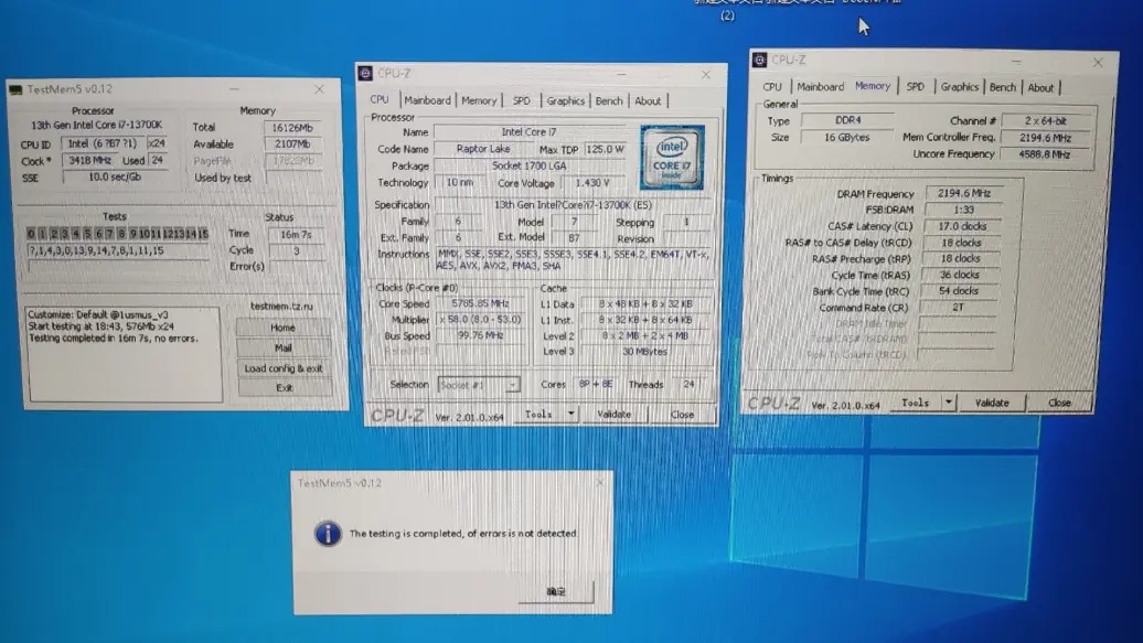

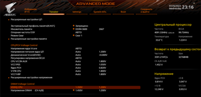

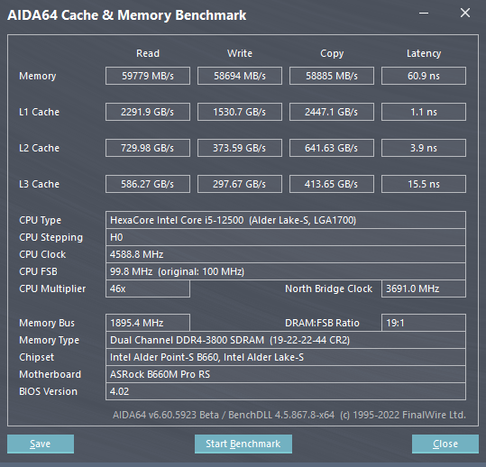

Оставлю пожалуй тут. Как ответ Знатокам про "лимиты кп в геар 1" на локнутых камнях :crazy:
12500_GEAR1
4000_геар1.jpg [ 692.83 КБ | Просмотров: 1380 ]
Карху из галкой FPU если че.
Позже запощу еще парочку скринов "про лимиты". Только в Геар2.
а за двуранги где ответ ;) или 4х8Gb однорангов если маманя 4слотовая.
