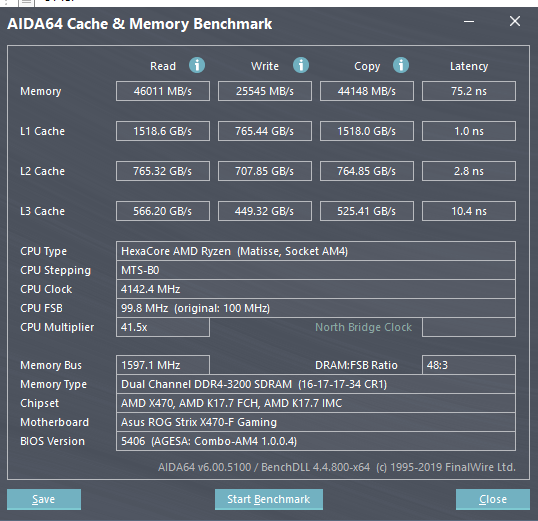

Может кто-нибудь объяснить, у меня сейчас CORSAIR Vengeance LPX CMK16GX4M2B3000C15, разогнал на сколько хватило моих сил, результат такой
J3GeuR8X2F.png [ 122.96 КБ | Просмотров: 1385 ]
Хочу поменять на другую озу, какую нужно чтобы почувствовать разницу в играх? И имеет ли вообще смысл
ROG strix x470 f-gaming \R5 5600x \RTX 3070 Gaming OC \BL16G32C16U4B.M8FB1 @3600Mhz 14-17-14-15-34-48 \DQ850-M-V2L \Alphacool Eisbaer 280

Регистрация: 30.11.2019
1. Из баллистиков(AES) можешь получше выжать, но для твоего цпу(3600), по моему мнению, не стоит менять.
2. Между G.SKILL F4-3200C16D-16GTZR и CMK16GX4M2B3000C15 разницы не будет вообще.
3. Чтобы почувствовать прибавку гнать придется до 3600 с хорошими таймингами.
