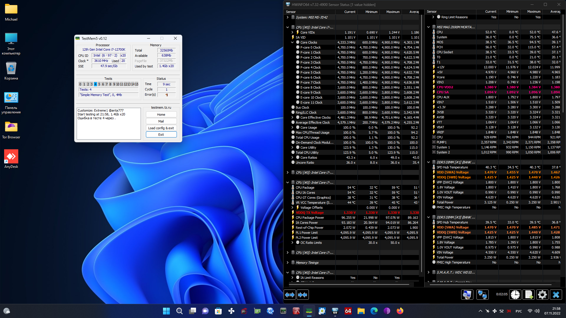

Проверил 64*100 и 48*133без лока частоты - примерно одинаково по времени ошибок, менее минуты, минимальное время падения - 33 сек
Далее лок частоты (честные 6400) и повышение драм, 9 секунд держимся, жаль, не заксриншотил.
Повышаем драм до 1,45 (1,47 в мониторинге)
упс, те же 9 сек
1,33_1,38_1,45_1,435.png [ 975.71 КБ | Просмотров: 842 ]
Ок, 1,38 на Тх было вторым лучшим вариком, ставим
уже лучше, под полминуты
1,38_1,45_1,435.png [ 977 КБ | Просмотров: 842 ]
Ок, поднимаем VDDQ и примерно 2 минуты
1,38_1,45.png [ 975.55 КБ | Просмотров: 842 ]
Аплодисменты, занавес.
Единственное, что осталось... снизить напругу на память.
Но как по мне - закапываем, и проц, и время в часах, потраченное на кручение адова количества вариантов.
660 ставил - винда вылетает, опять сломалась на этом.

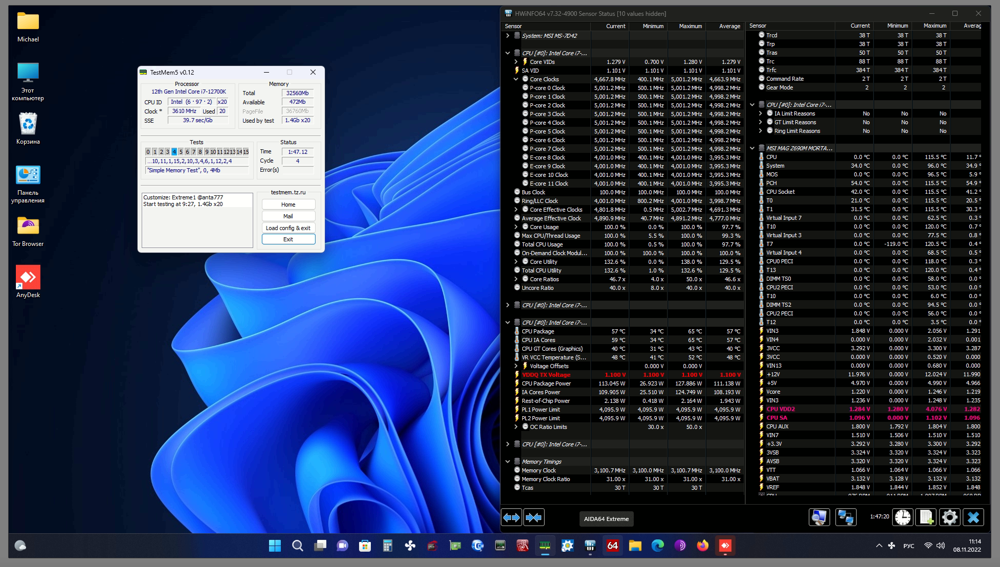

Забыл вкинуть :)
1 раз запускал, больше не пробовал. 5900 на 1.35 запускается винда норм.
Ринг в авто 4800, Е-4200.
2022-11-07_010350.jpg [ 2.45 МБ | Просмотров: 704 ]
P.S. ОЗУ 7200C32 уже стабильна. Буду пробовать дальше с ОЗУ, потом с процом.
P.S.S. SA 0.8 в авто, я такого давно не видел. Даже на 6ххх интел вроде 0.9 сток был.

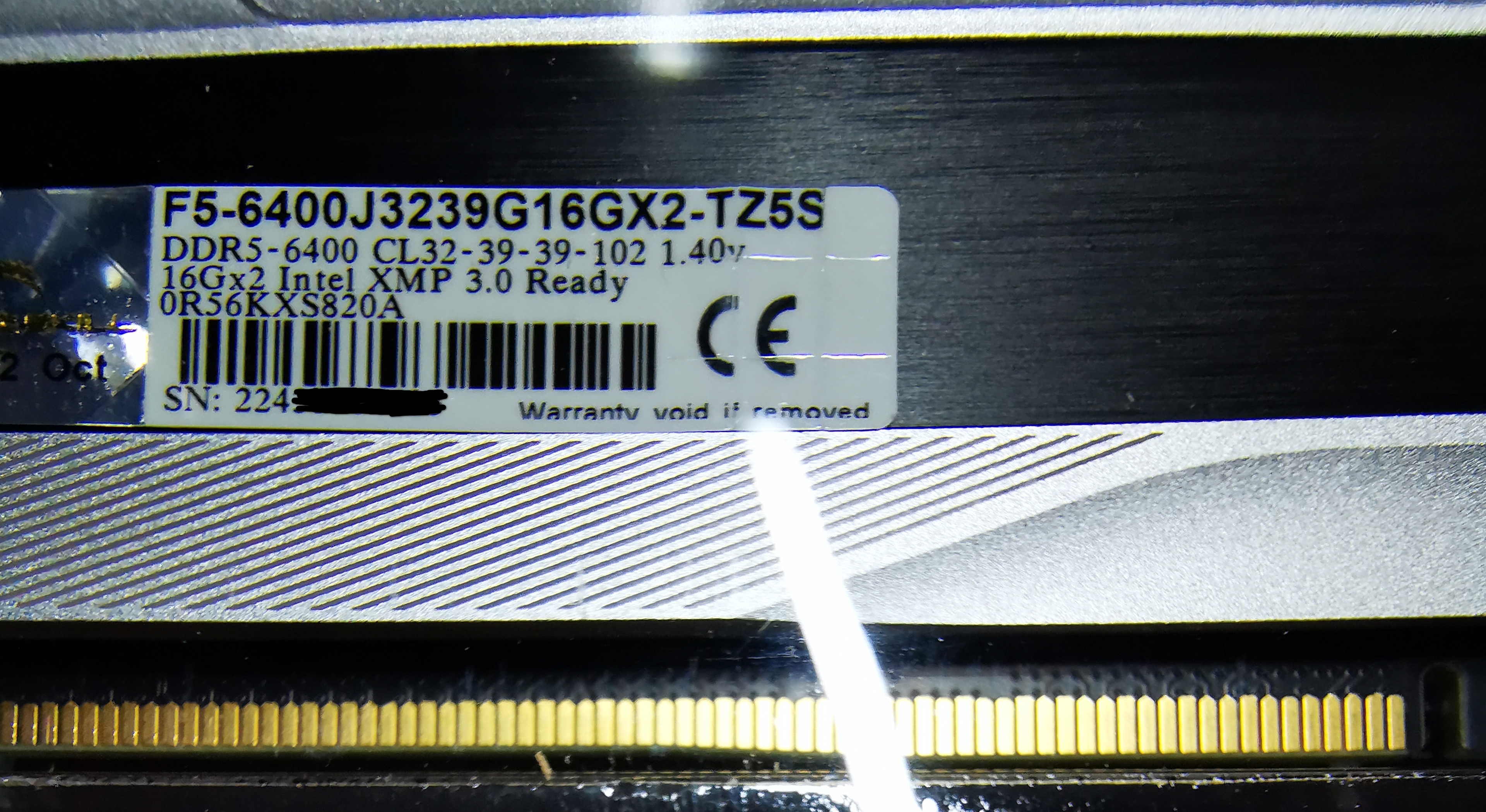

насколько я понял буква А в маркировке модулей от GSkill означает Hynix A-Die?
IMG_20221108_112128.jpg [ 2.44 МБ | Просмотров: 606 ]
Ultra 285K 5.8P 5.2E / Apex Z890 / 48Gb ADATA 9200@9333CL40 / RTX5080 Gigabyte/ Watercooling
Регистрация: 30.09.2007
Откуда: Tver
Фото: 29
да, где нарыл комплект?
