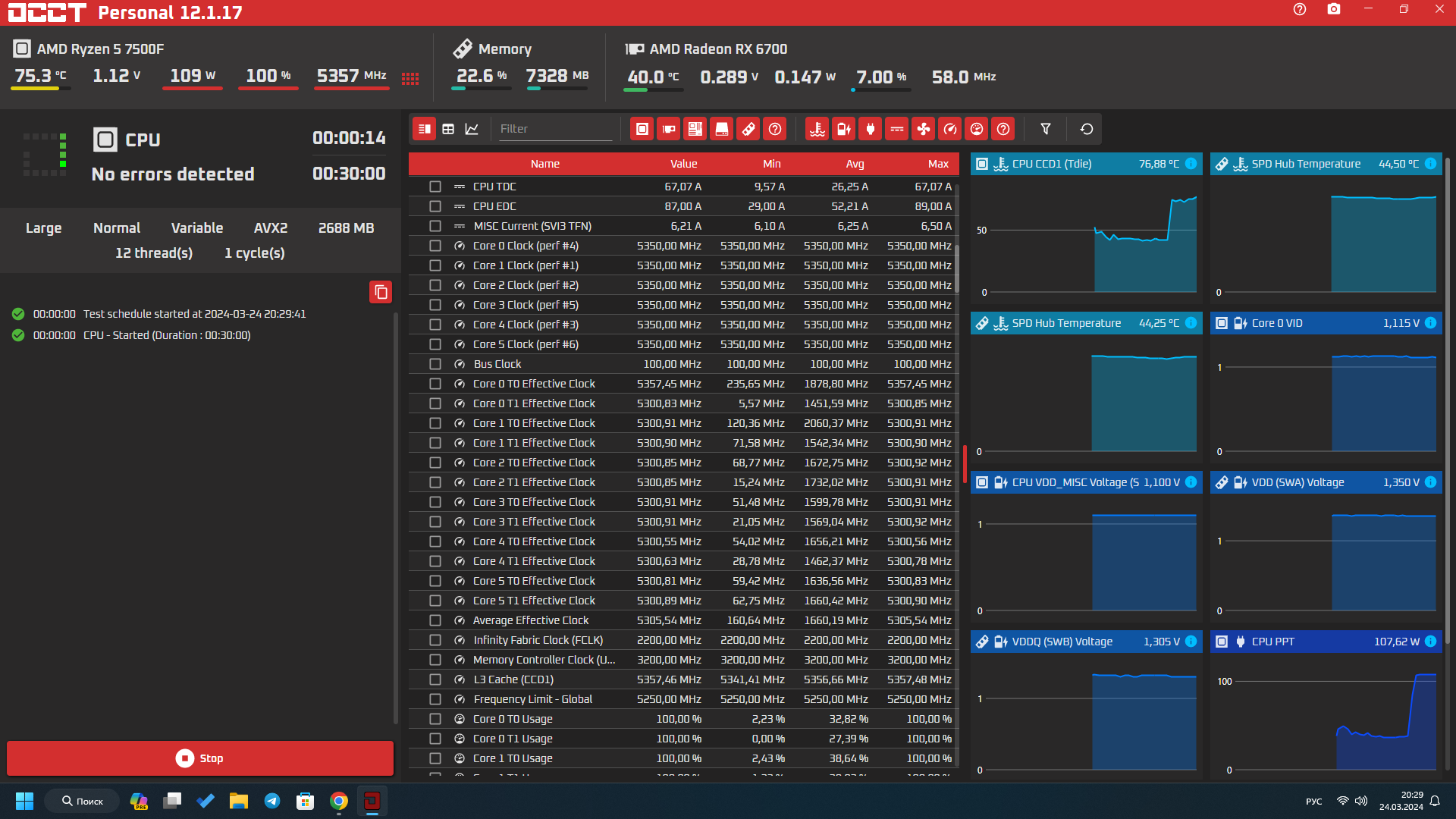

Видимо причина в PBO, а нужно для этого теста ставить фиксированный разгон с вольтажем. 5350mhz 1.15 v стабильно держит.
Процессор не все ядра грузил в OCCT, но я это проигнорировал так как в тестах попугаи одинаковые (cpu-z, cinebench, linx не отличаются), при отключении PSS(или P-States) в биосе, все ядра включаются. Что бы загрузка была по всем ядрам, нужно в BIOS PSS или P-States отключать, потому загрузка по процессору нормальная

По процессору увы Asrock BIOS не дает менять вольтаж на процессор, потому мой вариант ручками выставлять вольтаж и разгон и сидеть с fixed постоянно. Если оставляешь на AUTO bios занижает вольтаж и не дает это поправить даже через LLC.
А с памятью, что не так?
Информация для владельцев ASROCK, недавно вышел новый 2.1 BIOS с новой AGESA 1.1.0.3, где лучше стал разгон процессора на 0.03v в моем случае. Ранее 1.15v держало, сейчас 1.12v. Использование PBO в тестах это порно, значит перейду на fixed разгон и тогда можно будет делать выводы однозначные по фабрике.
7500F 5350MHZ + 1.12v, 30 min OCCT стабильно. Никаких проблем с недозагрузкой ядер нет.

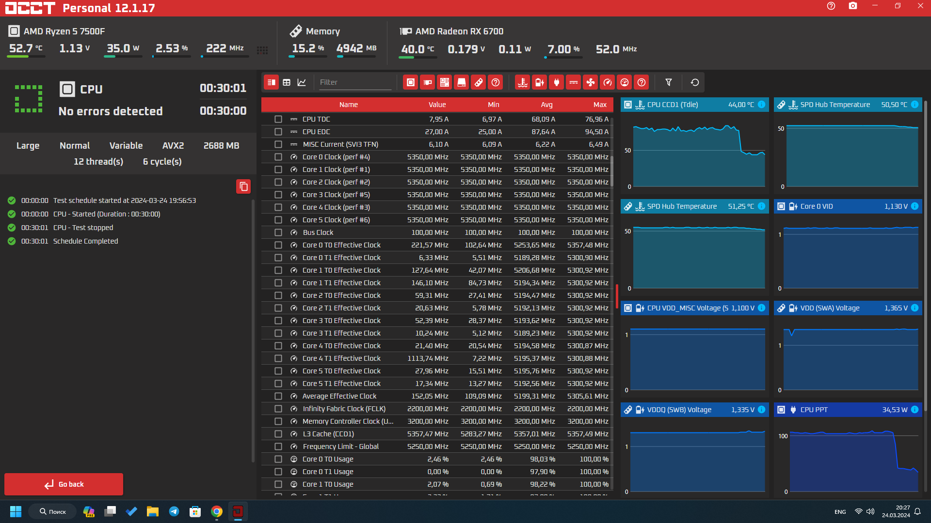

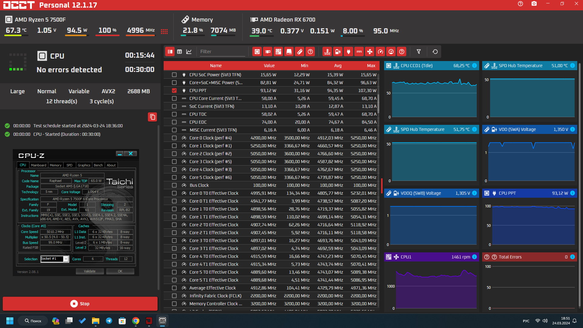

тест прошел, но не успел скрин сделать под нагрузкой.
Снимок экрана (12).png [ 264.9 КБ | Просмотров: 2907 ]
вариант с нагрузкой, все ядра активны, всё работает

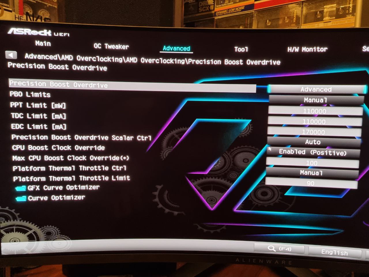

А не смотрели, лимиты в PBO по питанию работают? а то в 2.08 они сломали биос и там кроме курвы ниче не работает
У меня лимиты в PBO 2.08 по питанию работают, в 2.10 не смотрел, еще после обновления обязательно надо Clear Cmos делать. Вы указываете (150000) в тысячах? Для примера, если надо 120w поставить, надо указывать 120000 так как mV.
Да конечно, биос сбрасывал но лимиты не работают. Жарит под 140 ватт хотя стоит ограничение в 110
PBO LIMITS DISABLED попробуйте, должно занизить расход. CURVE OPTIM. ALL CORES NEGATIVE пробовали (5,10)?
БИОС сбрасывали ок, перешить пробовали?
