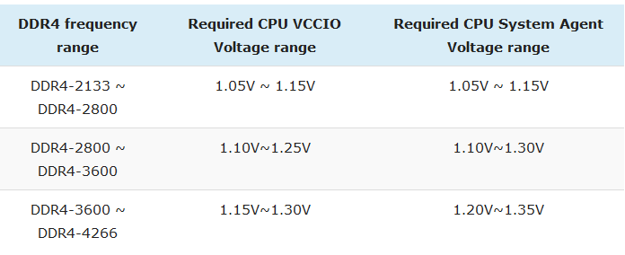

SA- безопасный уровень (по данным MSI) 1.35, растет от частоты памяти и зависит от подключенной периферии к PCIE, чем больше скорость видеокарты и NVME-диска, тем выше нужно напряжение.
IO (для Z590 =IO2, а просто IO можно оставлять в авто, для Z690=IVR DDQ)- обычно хорошо работает если на 50 мВ ниже SA, но чем ниже, тем лучше, стараться максимально снижать.
Тоже растет с ростом частоты памяти.
Для ориентира при настройке всегда рекомендую глянуть, что за напряжения SA и IO выставляет материнка в авто.

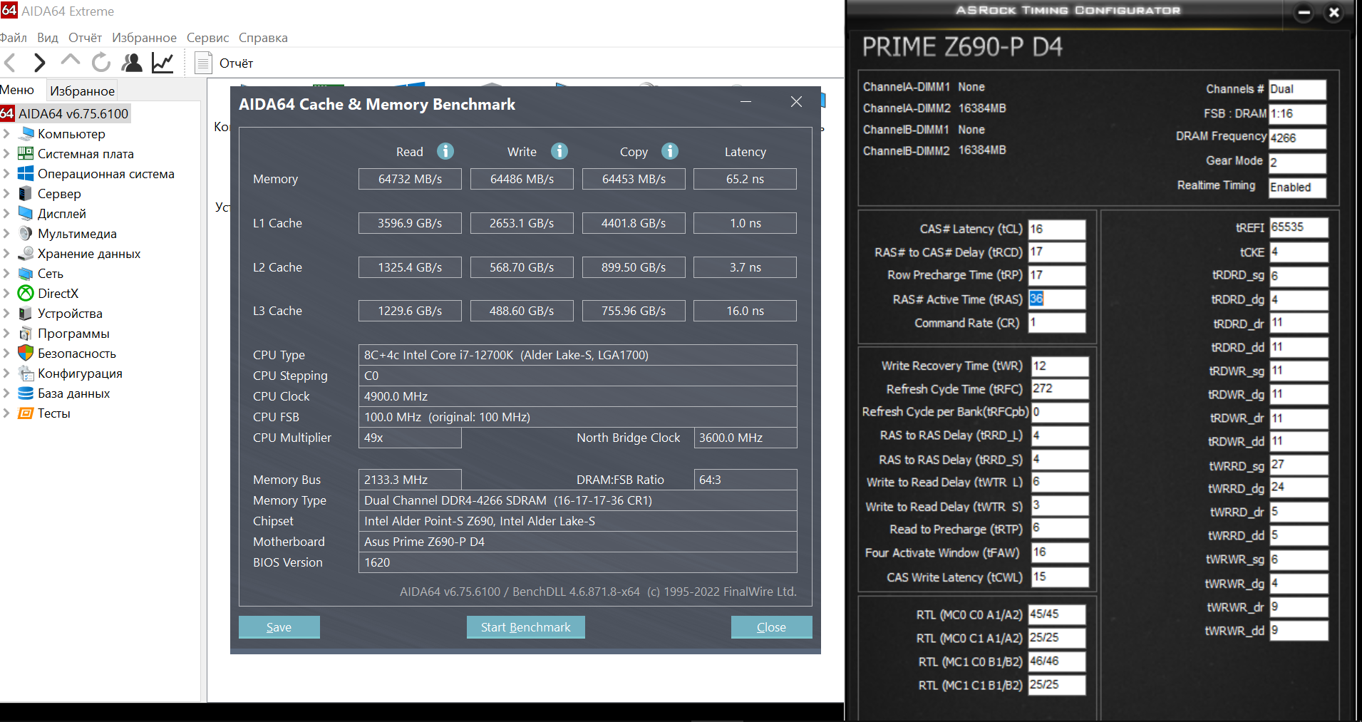

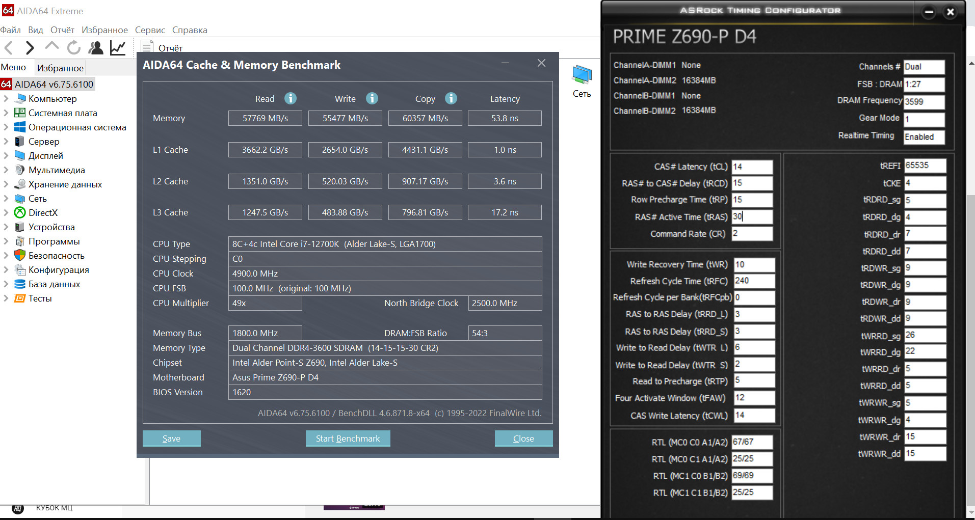

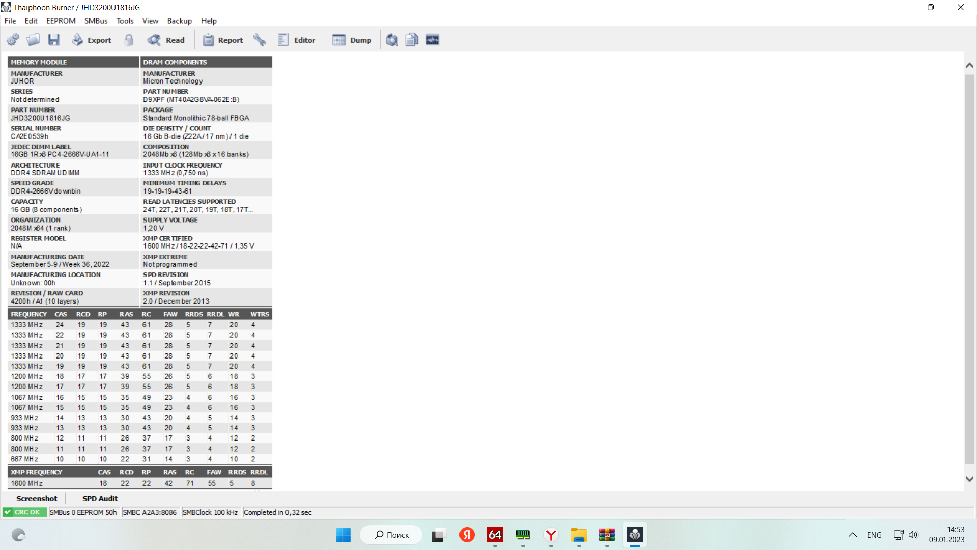

Регистрация: 27.08.2022

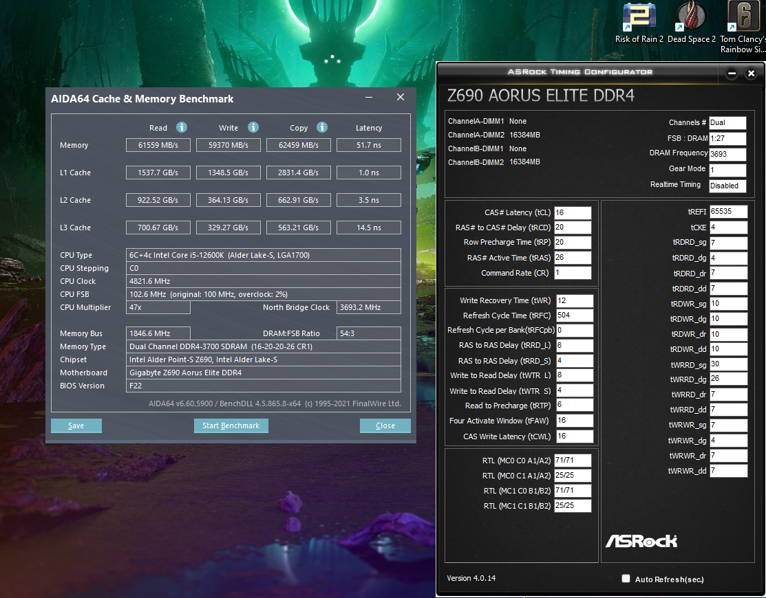

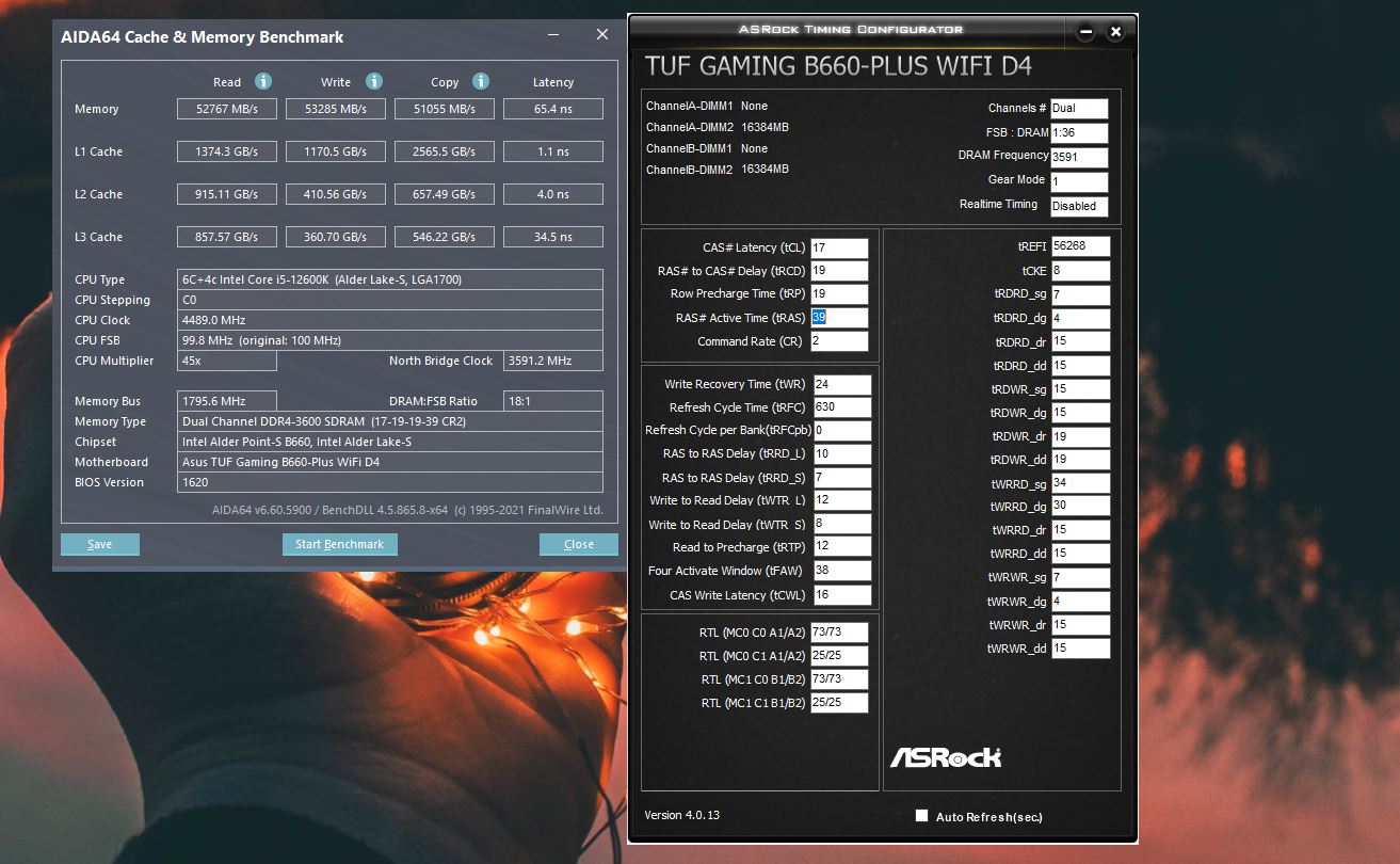

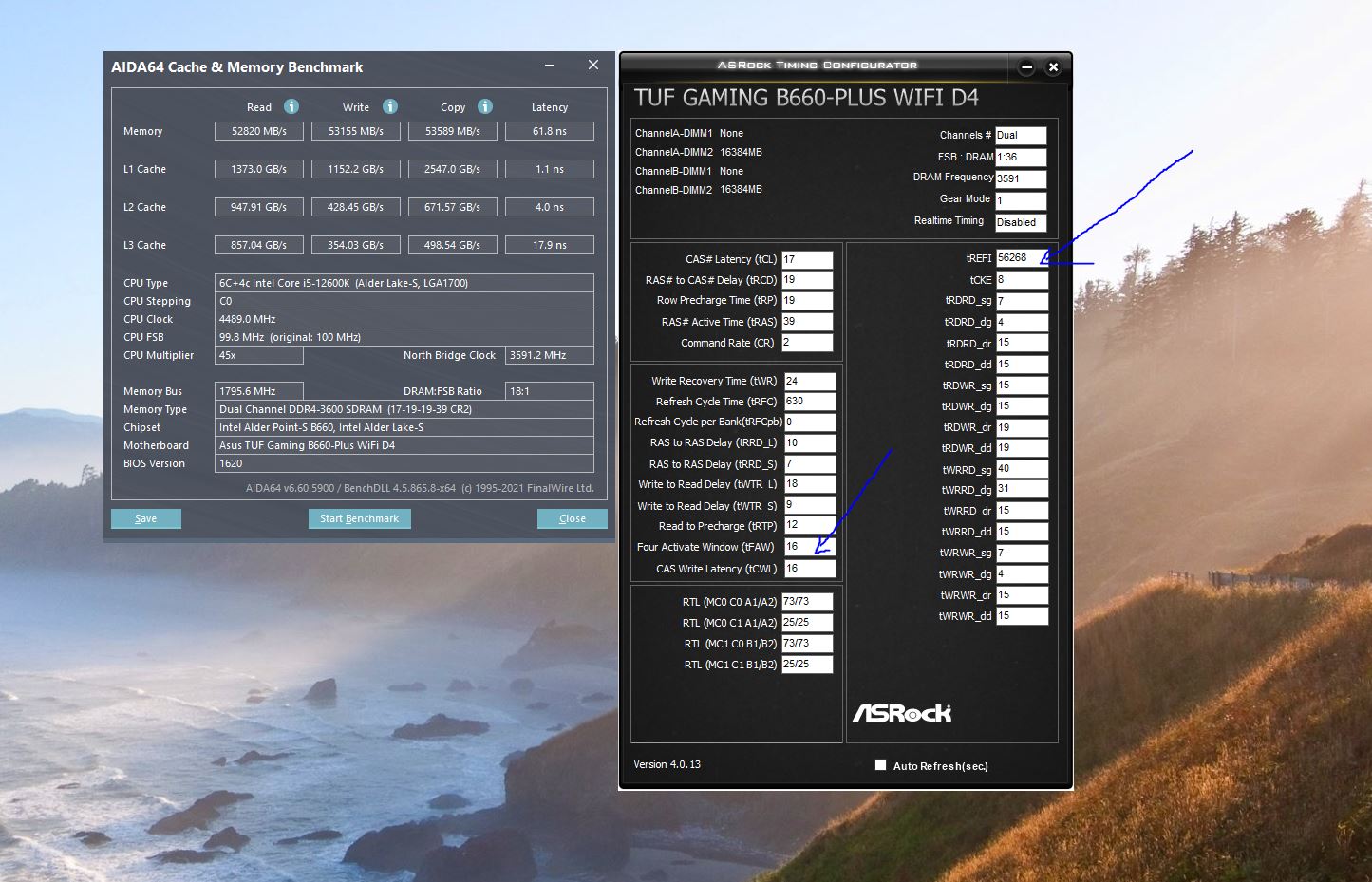

CPU Name: Intel® Core™ i7-12700K CPU
Motherboard Model: ASUS PRIME Z690-P D4
Total Size: 32 GB
Type: Dual Channel (64 bit) DDR4-SDRAM
Frequency: 4400 MHz - Ratio 1:22
Timings: 17-18-18-38-1 (tCAS-tRC-tRP-tRAS-tCR)
Slot #1 Module: G.Skill RIPJAWS V [F4-4400C17D-32GVK]
Slot #2 Module: G.Skill RIPJAWS V [F4-4400C17D-32GVK]
Кто подскажет, почему Latency такой высокий? И на что-то влияет вообще в играх?
мм1.png [ 785.53 КБ | Просмотров: 411 ]
Куратор темы
Регистрация: 10.06.2011
нужно настраивать в режиме Gear1
TableDRAM(simple+обычная) bit.ly/3rTIBLv bit.ly/32WnkTU
Tm5(ddr4/5) bit.ly/2Oe8R00 bit.ly/2H9jIZH bit.ly/2MUvl6n bit.ly/3wedj8U bit.ly/3STH2wx
А максимальные настройки gear1 сильно отличаются по производительности от максималок гир2?
Куратор темы
Сам можешь подсчитать - делишь частоту памяти на латентность, где выше получаешь значение, там лучше.

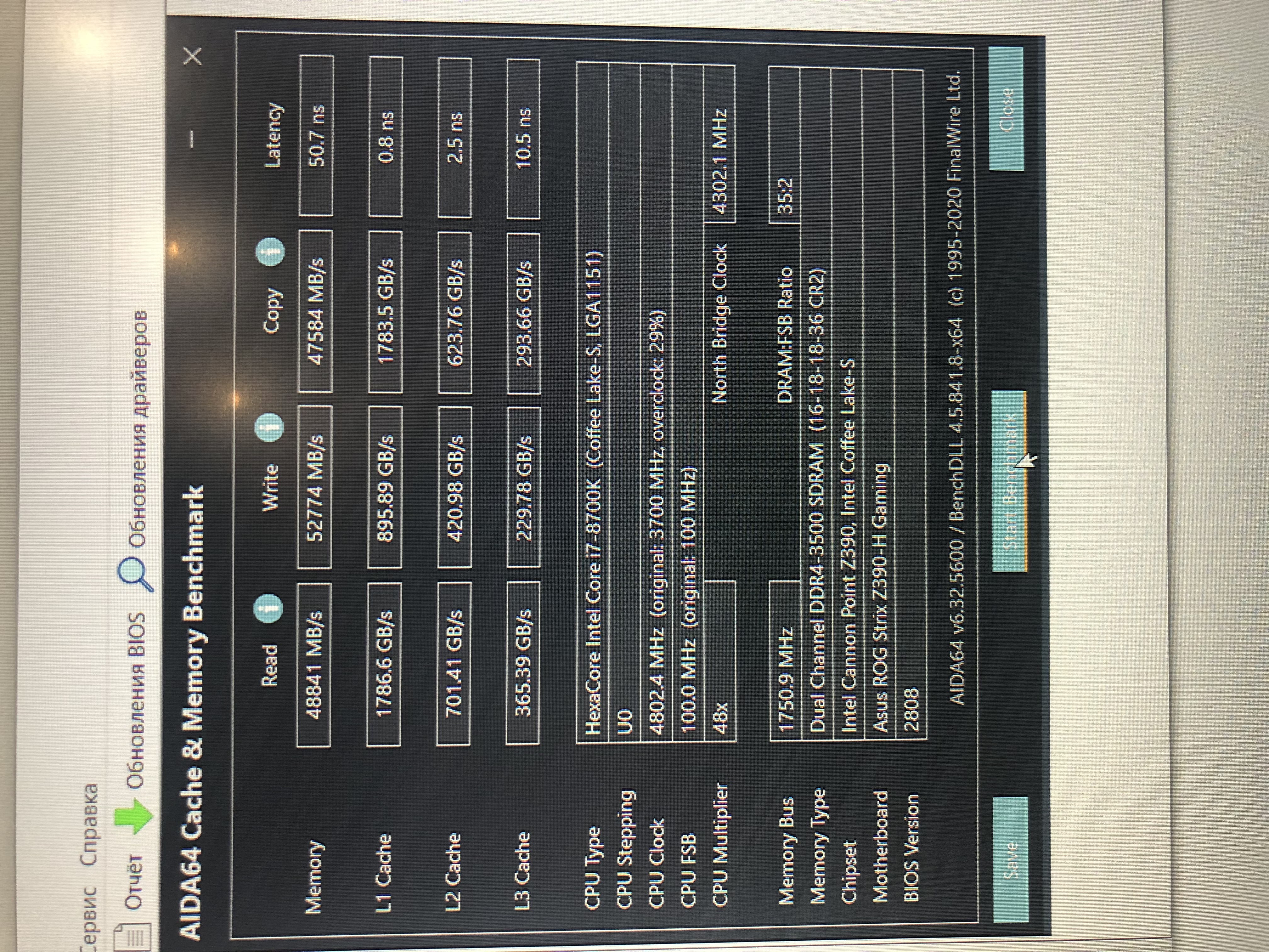

хорошие бидаи, дуал по 8гб. CL17 на 3280 или CL18 на 3550 ? (настройка под вольтаж не выше 1.2В на память. кстати, замерял ли кто, сколько ватт жрут бидаи в разных режимах, подозреваю что значительно больше современных тормозных чипов. комп круглосуточно работает, вот и озадачился потреблением)
Перефразирую, есть ли смыл разгона частоты памяти выше частоты анкоре?
В примере выше повышение частоты с 3280 до 3550 с повышением практически только одного CL c 17 до 18 - ПСП по аиде чуть выше, с 45 до 47 Гб/с, это ожидаемо, но и латенси чуть выше, с 46 до 47, что странно, ведь прирост частоты 3550/3280=1.08 больше чем увеличение тайминга 18/17=1.06. Будто где-то ещё невидимые тайминги разжались. Или ограничилось возможностями анкоре на 3300мгц-ах?

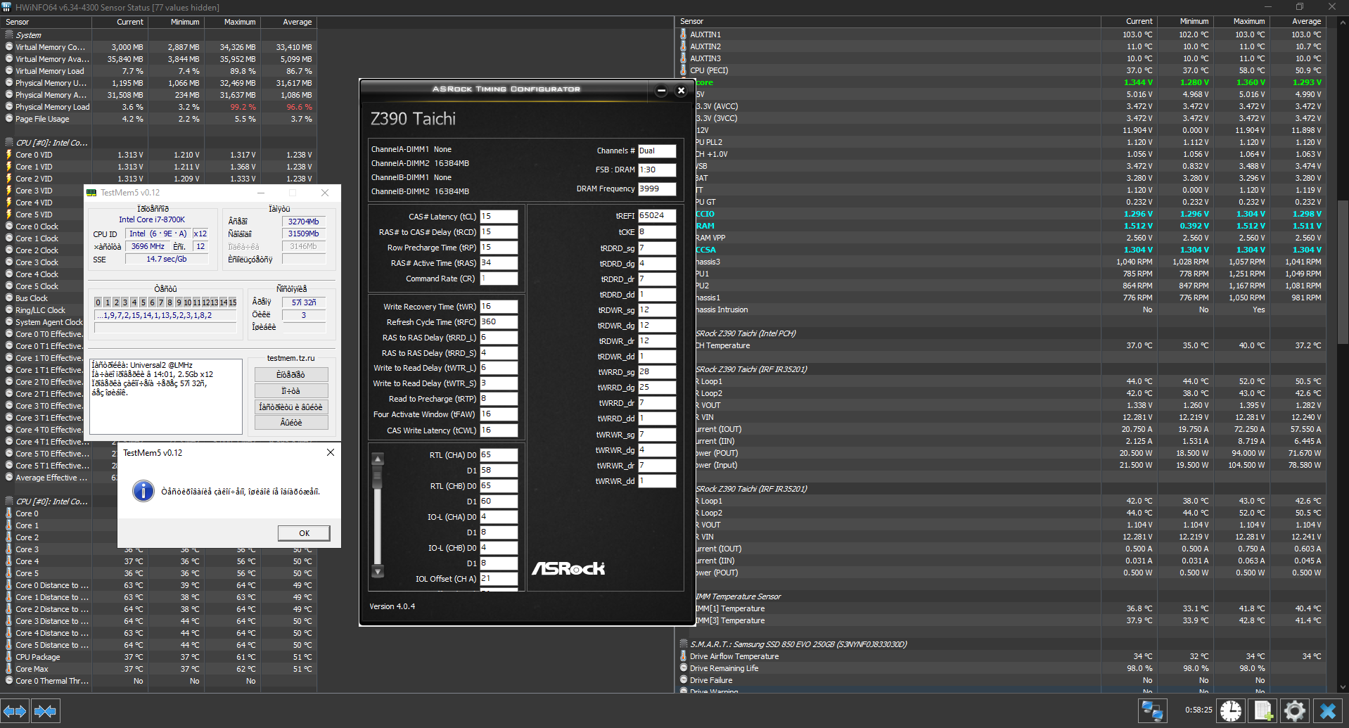

Купил новые плашки (gskill royal 4000 18-20-20, 2x32gb ) - прогнал тесты тм5 скачанные из темы с первым попавшимся профилем (anta777 medium) - тот выдал пять ошибок. Какойто изначальный профиль которые работает несколько минут - ошибок не находит.
Прогнал часовой тест occc - нет ошибок. Встроенный виндовский - тоже нет.
Повторный запуск тм5 продолжает выдавать ошибки, через полчаса вообще завис. ТМ5 гонит?
12700k, giga z790 gaming x /64gb /Arctic Freezer II 360/rtx 4090/sams 970pro,980pro, KC2500, crucial m500 + хдд. Phantek p600 + seasonic prime 1000w
Регистрация: 16.10.2014
экстримом тестят, когда уже финально настроили память. если есть хоть одна ошибка, значит надо менять настройки
Регистрация: 06.04.2018
Память в xmp, пока лень было влезать, да и гайды по разгону - какаято тарабаршина, "чтото на компьютерном" )
ТМ5 гонял не в экстрим профиле, а medium. Он не может просто херни выдавать на новых машинах? Виндовый то ничего не находит.
upd. а теперь occt сыпет ошибками. Вчера небыло. Память за ночь сдохла? )

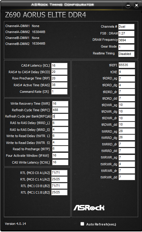

Настроил в Gear1, тайминги ужал по максимуму, тест без ошибок, PPD = 0. Все равно Latency высокий какой-то. Может с самой памятью что-то? Samsung B die чипы, производство июль 2022
352.png [ 790.28 КБ | Просмотров: 516 ]
Куратор темы
А откуда взяты такие неверные настройки?
