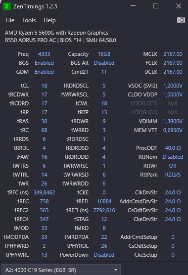

Ребята - здравствуйте!
Вот и я вступил в ваши ряды с недавних пор.
Купил в общем себе комплект B550 Aorus PRO AC + Ryzen 5 5600G
DDR4 8x2 Patriot Viper Steel 4000 Mhz - Samsung B-die
Видеокарты нету
Суть сообщения: Помогите Разогнать память или ужать тайминги, сейчас Вайперы работают с основой от ХМП профиля 4000 19-19-19-19-39,и дальнейшей моей коррекцией - частота 4333 - 1.39В, на таймингах 18-17-17-17-38, FCLK стоит в авто режиме и выставилась 2167. 1н раз я смог запустить планки на 4400Мгц, но не помню с какими таймингами и вольтажем, но комп после запуска Мемтест5 рубанулся спустя 5 секунд. Видеокарты не имею в связи с дефицитом, Юзаю встройку Процессора. Так вот хотелось бы выжать с нее максимум, и все упирается в память, ни в какую не хочет стартовать 4400Мгц даже с напряжением 1.52В, причем разрыв напряжения на память реально большой между частотой 4333 и 4400 - и все равно она отказаться работать. Хотелось бы ужать больше тайминги, или совета какую частоту выставить для достижения более эффективной работы Встроенного видеоядра, ибо оно напрямую зависит от оперативной памяти. Прилагаю Скрины своего криворукого разгона. Не судите строго, дайте совет как разогнать ОЗУ побольше или ужать тайминги, заранее буду признателен всем ответившим. На эксперименты - Готов !
Видеокарты нету
Попробуйте vsoc увеличить до 1.25
Ryzen 5 5600G . Asrock AB350GamingK4 . Patriot PVS416G400C9K 2*8 4000cl16 .Samsung 860evo 250 +Adata sx6000lp 1TB .Corsair RM 550x

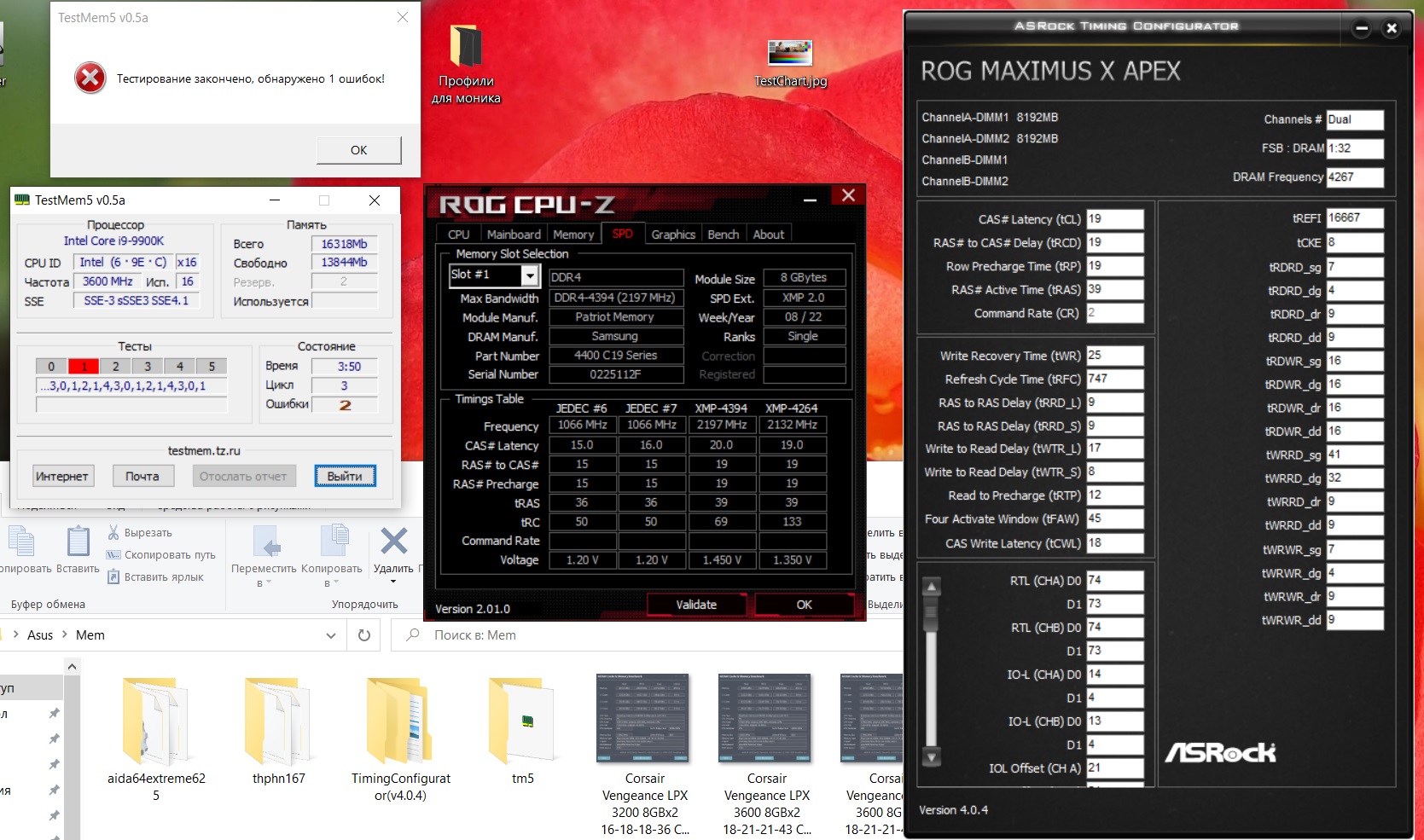

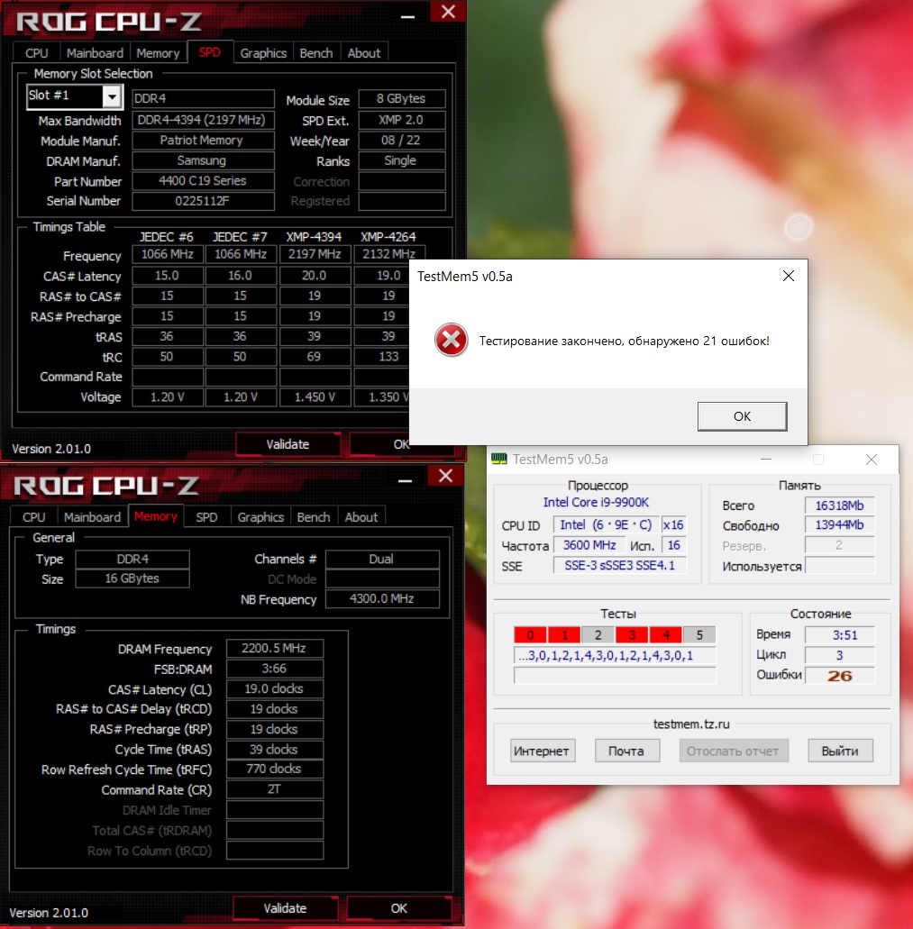

Решил попробовать заменить профильный корсары на эту говно Patriot PVS416G440C9K 4400 2x8Gb 19-19-19-39 - не вышло сдал обратно.
4400 запускается но ошибки сыпяться и частые синие экраны
Patriot PVS416G440C9K 4400 error.jpg [ 272.15 КБ | Просмотров: 9643 ]
4267 получше, но иногда проскакивает ошибки.
Patriot PVS416G440C9K 4267 19-19-19-39 2 error.jpg [ 462.81 КБ | Просмотров: 9643 ]
Очень странно заполнены XMP профили, сравнивал с профилями из обзоров - ощущение, что цифры от балды поставлены. По таблице не бьются.
п.с. так, что развод рекламный и только. Чудес не бывает - память за 8тр 4400мгц 19-19-19-39 :diablo:
Тоже их брал, шлак какой-то попался. У michernov, 4 плашки такие, взял его настройки, несколько вариантов, дальше лого винды, загрузки не увидел. Напряжение до 1.6в поднимал, не помогло. Вот дума, стоит ли брать PVS416G400C6K

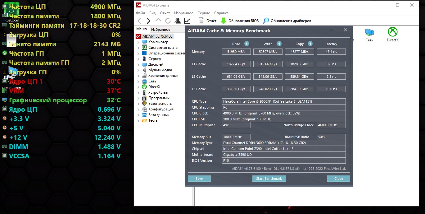

Всем привет. Моё железо пень 9600kf мать z390ud. Rx6600.
Купил два дня назад комплект Оперативная память Patriot Viper Steel [PVS416G400C9K] 16 ГБ с двумя xmp профилями, 3866 и 4000. Задолбался с памятью люто. На 4000 профиле не заводится, завел без профиля 4000 на 1.49 вольт с таймингами 22.26.26. io/sa 1.30. сыпет ошибками как из ведра.
На 3888 та же байда с профилем, и тайминги конские. Короче добился работы без ошибок на 3600 17.18.18.30 cr2. При 1.48 sa/io 1.16.
Это тот минимум по таймигам и максимум по частоте где нет ошибок. Вторичка ещё не крутил.
Так вот, люди пишут что эта память работает у многих на 4000 из коробки 19.19.19. у кого то и на 16.16.16. Почитал я эти отзывы и купил себе комплект. Что я только с ними не делал, и местами менял и в слотах менял. Стоят в слотах 2-4. Чипы Самсунг b-die. И вот не знаю, то ли брак попался, то ли железо мое не тащит. Что делать, подскажите пожалуйста.
Добавлено спустя 2 часа 11 минут 15 секунд:
Покатал немного на компе в игру. При 1.48 надо обдув на память ставить))). Поставил напругу на 1.45. Полезли ошибки. Скинул частоту на 3500 тайминги поставил 16-16-16 32. Ошибок нет. Скорость чтения и записи, латентность памяти такие же как на скрине.

Laos взад ее сдавай - память шлак!
AMD - Ave Mater Dei (лат.)
Регистрация: 07.12.2010
Laos тебе плашки говно папались. Я в днс таких комплектов сменил, штук 7 наверное. Брал PVS416G400C9K - PVS416G400C6K - PVS416G440C9K
На amd 5600x + b550 Либо синька при старте, либо ошибки в тм5 экстрим анта777, на заведомо проверенных профилях 3800 cl14 gdm on\3800 cl15 gdm off Взял в ситилинк, PVS416G400C9K , поехали! Так что, сдай обратно, либо бери снова такие, авось попадутся не дубовые, либо смотри в сторону другой памяти.
