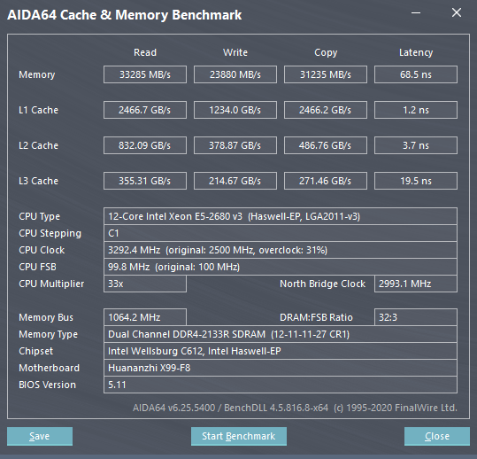

BOBKOC писал(а):
12-11-11-27-12-240-4-6-3-16-38-12(11)

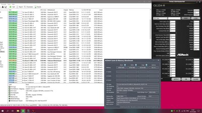

Выставил 12-11-11-27-12-240-4-6-3-16-38-11. Вышла самая низкая латентность из всех раскладок, что пробовали.
12-11-11-27-12-240-4-6-3-16-38-11+T.png [ 91.2 КБ | Просмотров: 16646 ]
Сейчас тестирую на ошибки, если ошибок не будет, то вообще будет замечательно. :friends:

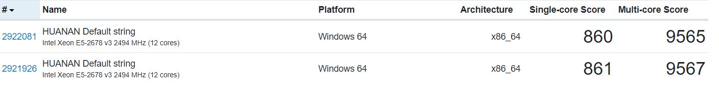

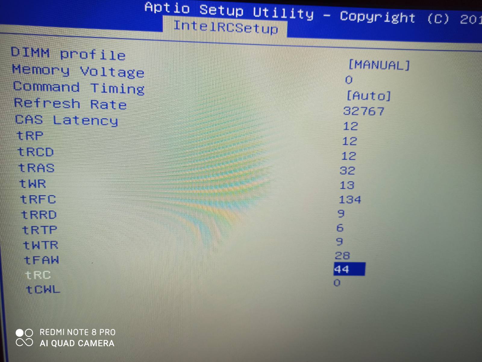

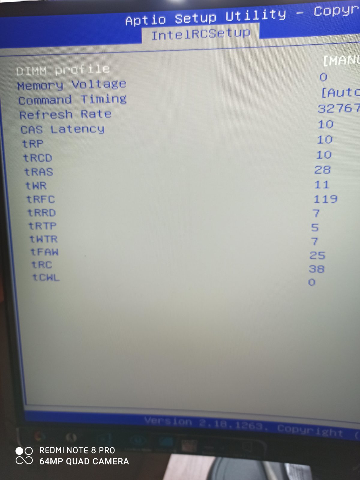

По просьбе трудящихся сварганил тесты DDR3 ECC REG Samsung M393B1K70CH0-CH9 на стоковом биосе. Железо в подписи. Менял частоту и память, остальное не трогал, хотя рекомендую попробовать советы от уважемого "православного" камрада BOBKOC, особенно в части борьбы с ошибками WHEA при разгоне ОЗУ. Тайминги DDR3 из таблицы
Тайминги
зображення_viber_2020-07-12_23-37-12.jpg [ 249.28 КБ | Просмотров: 16167 ]
зображення_viber_2020-05-18_18-09-45.jpg [ 172.86 КБ | Просмотров: 16167 ]
Совет WHEA 1 и Совет WHEA 2
AIDA64
AIDA64 ТЕСТЫ.rar [48.7 КБ]
Geekbench 5 2133-1866
Geekbench 5 1866- 2133 HT No unlock.png [ 22.21 КБ | Просмотров: 16187 ]
Другие мои результаты в Geekbench 5
Бенчмарк CPU-Z разници не заметил :D

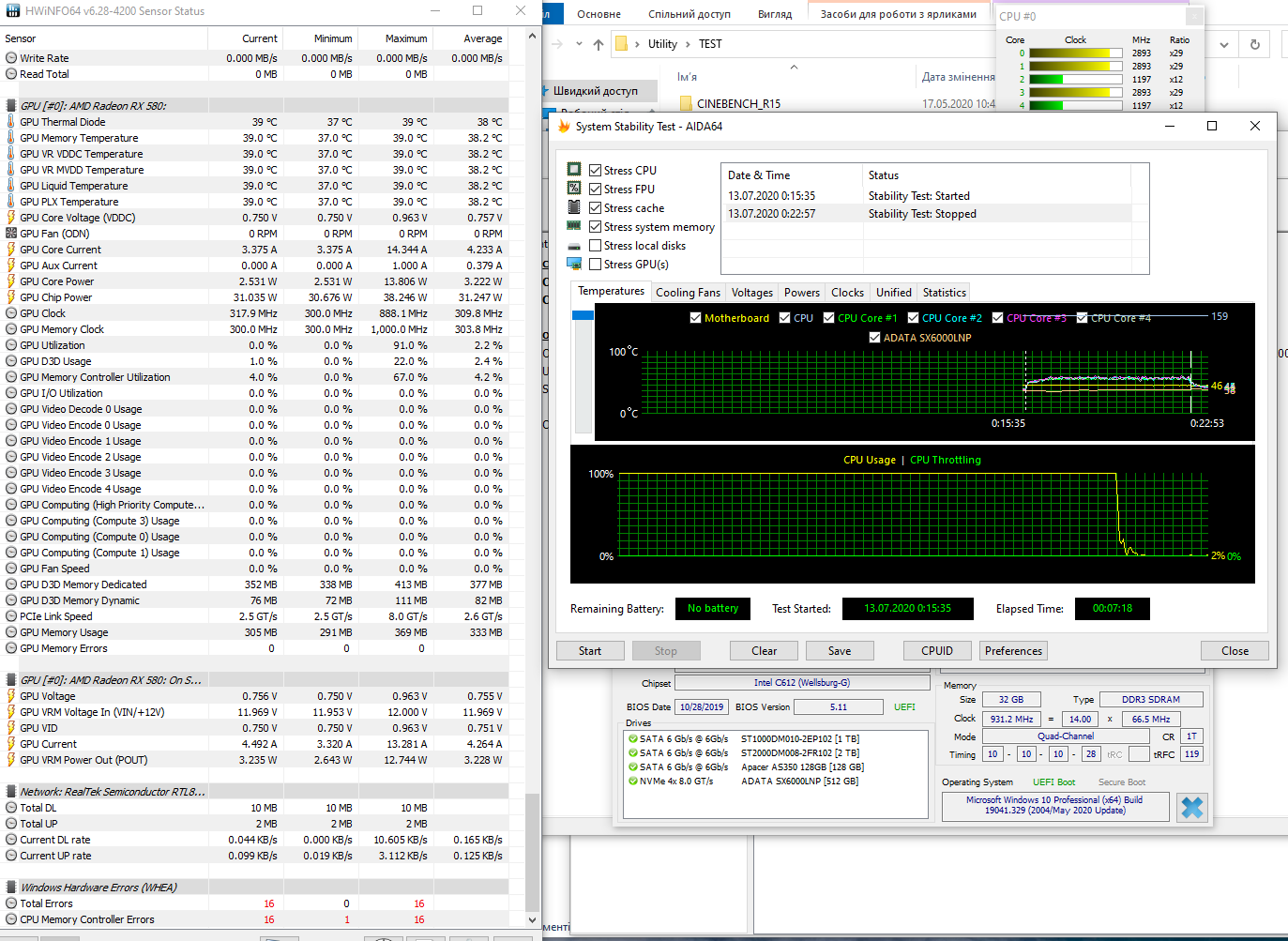

Запускаете утилитуHWiNFO64, открываете вкладку Sensors и в самом низу этой вкадки увидите строку Windows Hardware Errors (WHEA)
Теперь запускаете какой нибудь стрес тест, например, стрес тест AIDA64 и смотрите появляются ли в строке Windows Hardware Errors ошибки. Думаю пол часа-часа достаточно.
WHEA
WHEA1.png [ 196.5 КБ | Просмотров: 16181 ]

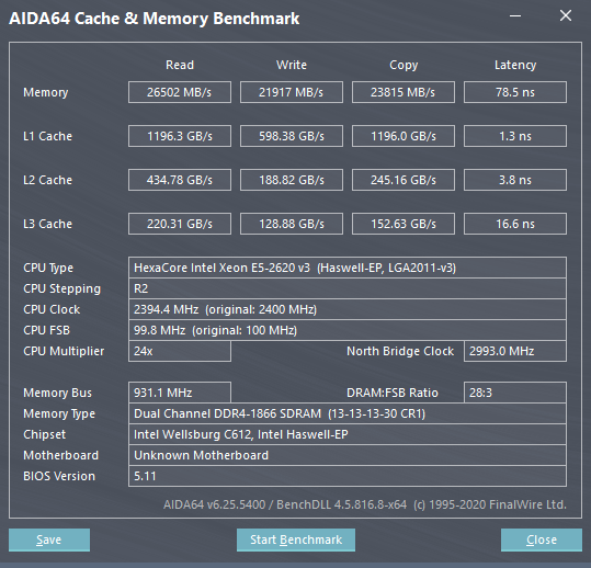

Всем привет!
Подскажите, кто-нибудь сталкивался с памятью Atermiter DDR4-2400 8 ГБ (1 rank, 16 banks)?
По умолчанию стоят тайминги 13-13-13-30
Можно ли на ней улучшить производительность? И процессор e5-2620v3, он держит только 1866.
DEFAULT.png [ 90.9 КБ | Просмотров: 16014 ]

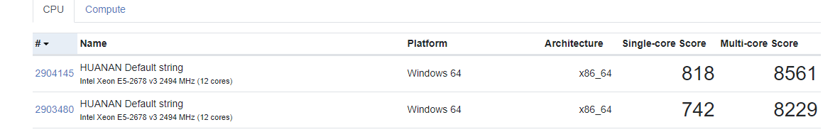

Вложение Geekbench 5 1866- 2133 HT No unlock.png больше недоступно
У меня повеселее результаты :)
Снимок.JPG [ 41.88 КБ | Просмотров: 15994 ]
