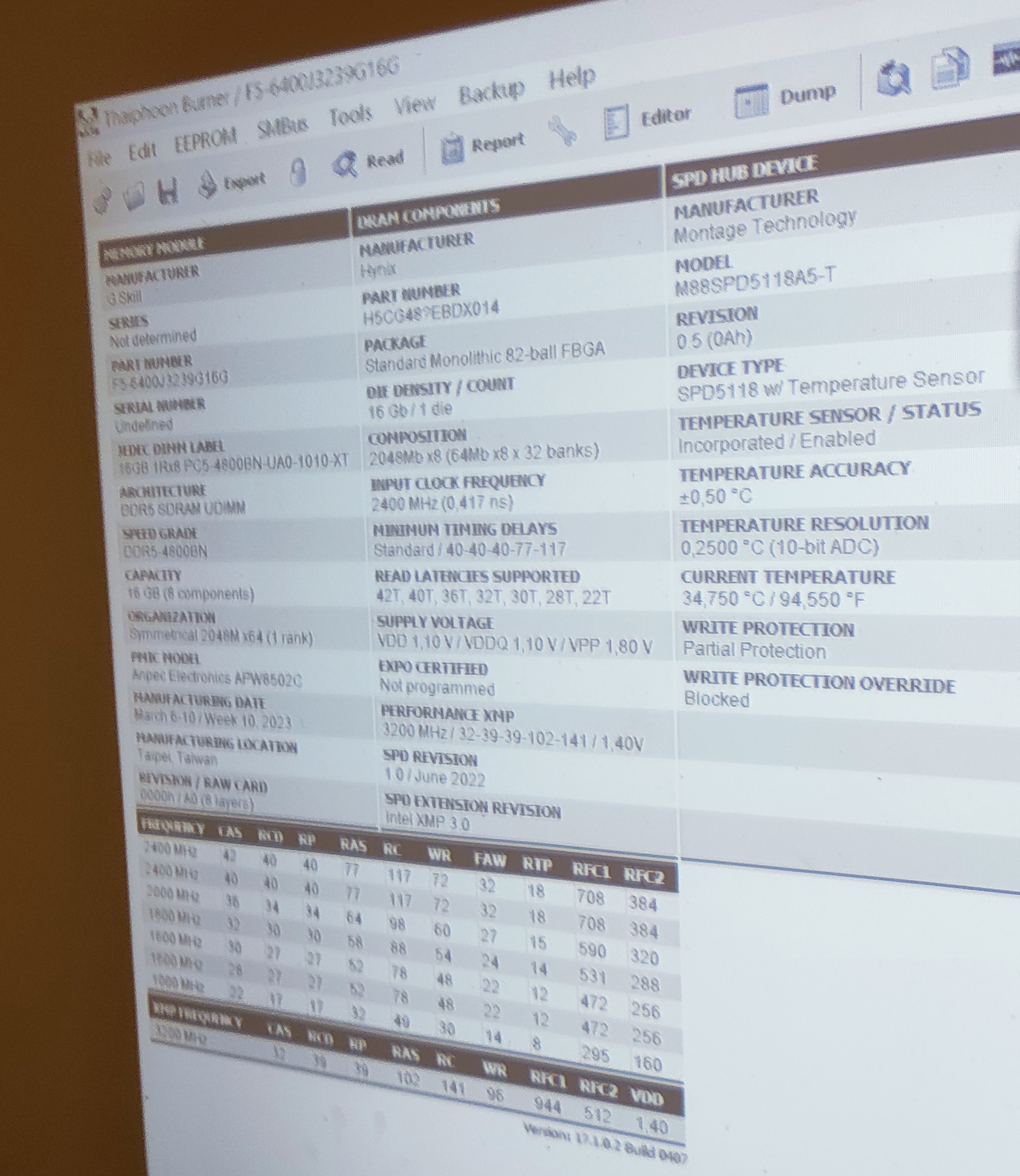

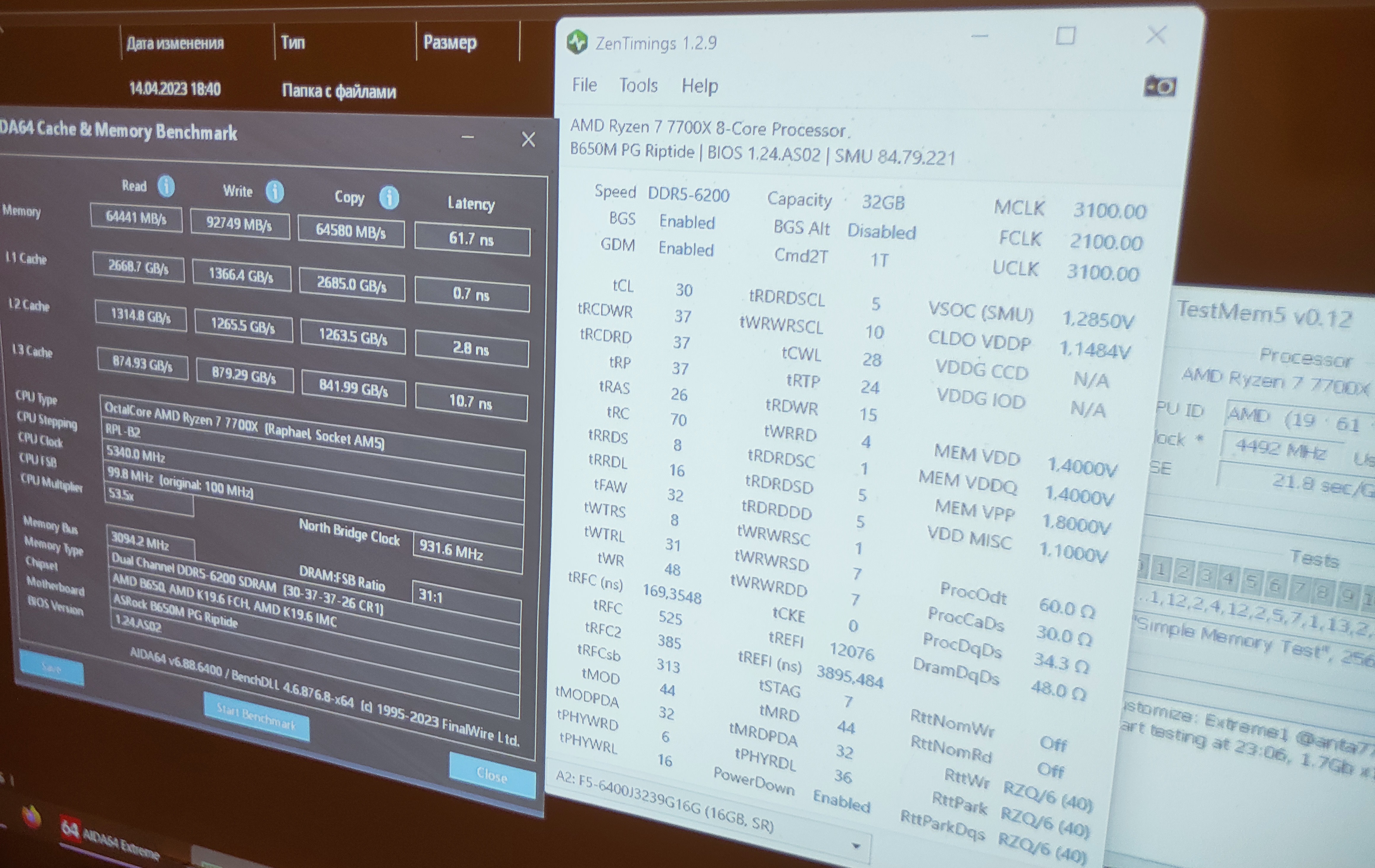

Оперативка XMP-6400. Мать с 6400 не стартует никак. Ни с вольтажами, ни с разными частотами контроллера памяти, ни с задранными таймингами. Вероятно, это максимум для моей матери. 6 слоев. С этим я смирился.
С 6200 все ок.
На данный момент удалось завести 6200 30-37-37-26-70.
2100 частота контроллера, агресивные вторичные тайминги.
Получасовые тесты проходит. На ночь еще не ставил.
Что можно еще покрутить? В целом и такой результат устраивает. Вопрос в том, на сколько все тайминги корректны и логичны между собой?
На 30-36-36-30-70 в тестах ошибки.

А почему tRAS выставлен таким огромным?
Есть же еще варианты с 0 или 1.
Добавлено спустя 9 минут 25 секунд:
А если серьезно,то надо выставить:
tRAS=tRCD+tRTP
tRC=tRAS+tRP
RRDL=RDRDsg+7
WTRL=WRWRsg+7
WRWRsg=2*RDRDsg+7
Добавлено спустя 2 минуты 19 секунд:
RTP=12
WTRS=4
RDWR снижать максимально
WRRD=1
Добавлено спустя 53 секунды:
tRFC еще снижать, пока еще есть загрузка в биос.
TableDRAM(simple+обычная) bit.ly/3rTIBLv bit.ly/32WnkTU
