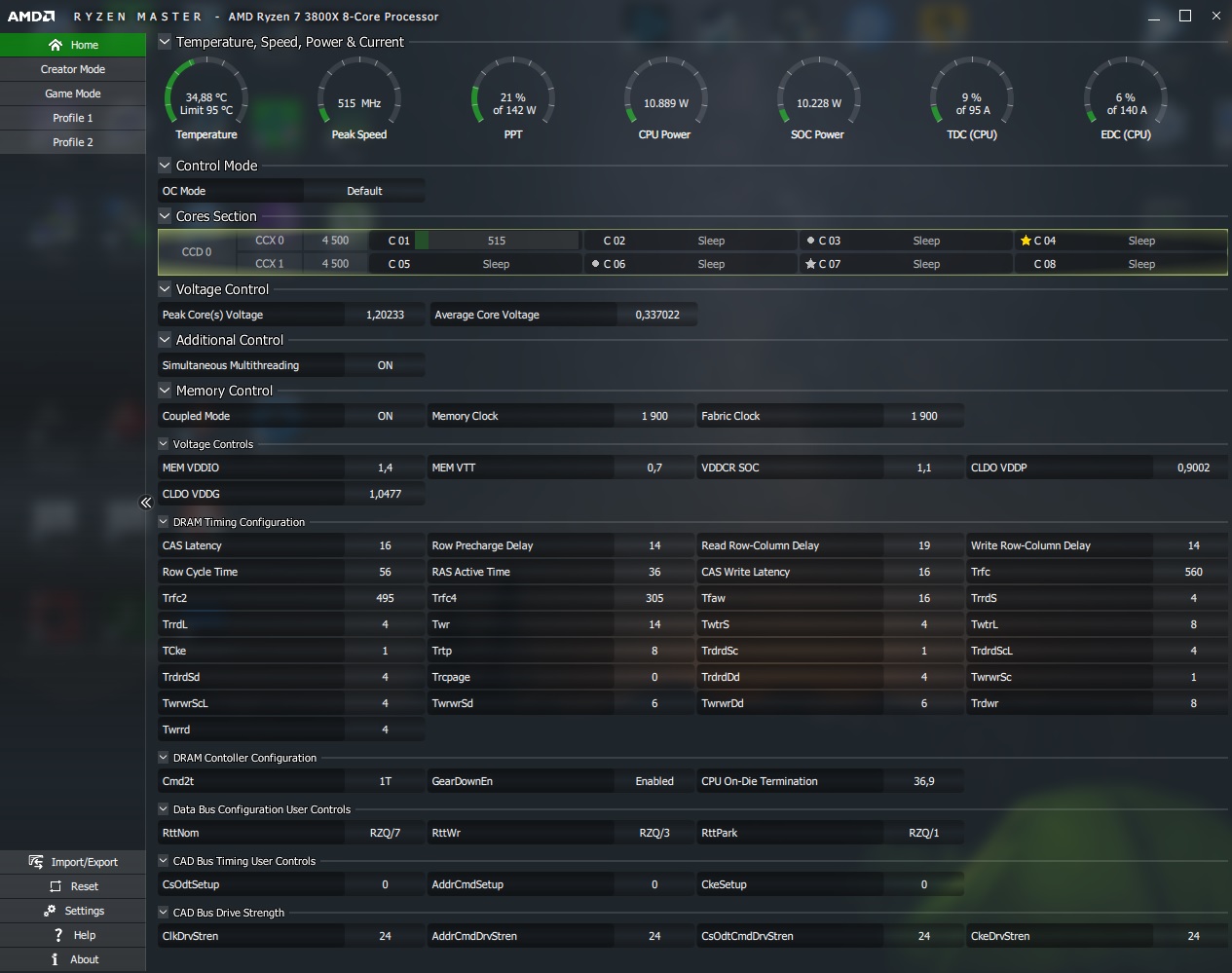

Регистрация: 10.08.2007
Фото: 51
fedx писал(а):
Выложи свои тайминги, сравним что еще не так может быть.
1.jpg [ 249.45 КБ | Просмотров: 570 ]
ASUS B550-E / Ryzen 5950X / 32 Gb G.Skill b-die @ 3800c14 / Sapphire 5700 XT Nitro+ SE / Samsung 980 Pro / Corsair RMi 850W / Arctic Freezer II 420
Регистрация: 09.01.2007
Фото: 152
Видимо все же память подгуляла))
Выходит формула tCL-tCWL+8=tRDWR работает.
Ткнул tCWL 16 и tRDWR 8 - завелось, задержка сразу 66.2 выскочила (с GDM причём).
Glebz а на 16-19-14-14 дают 4 плашки отключить GDM? Или tRDCRD поднимать приходится? А то мои 4 точно так не могли, ошибки давали.
