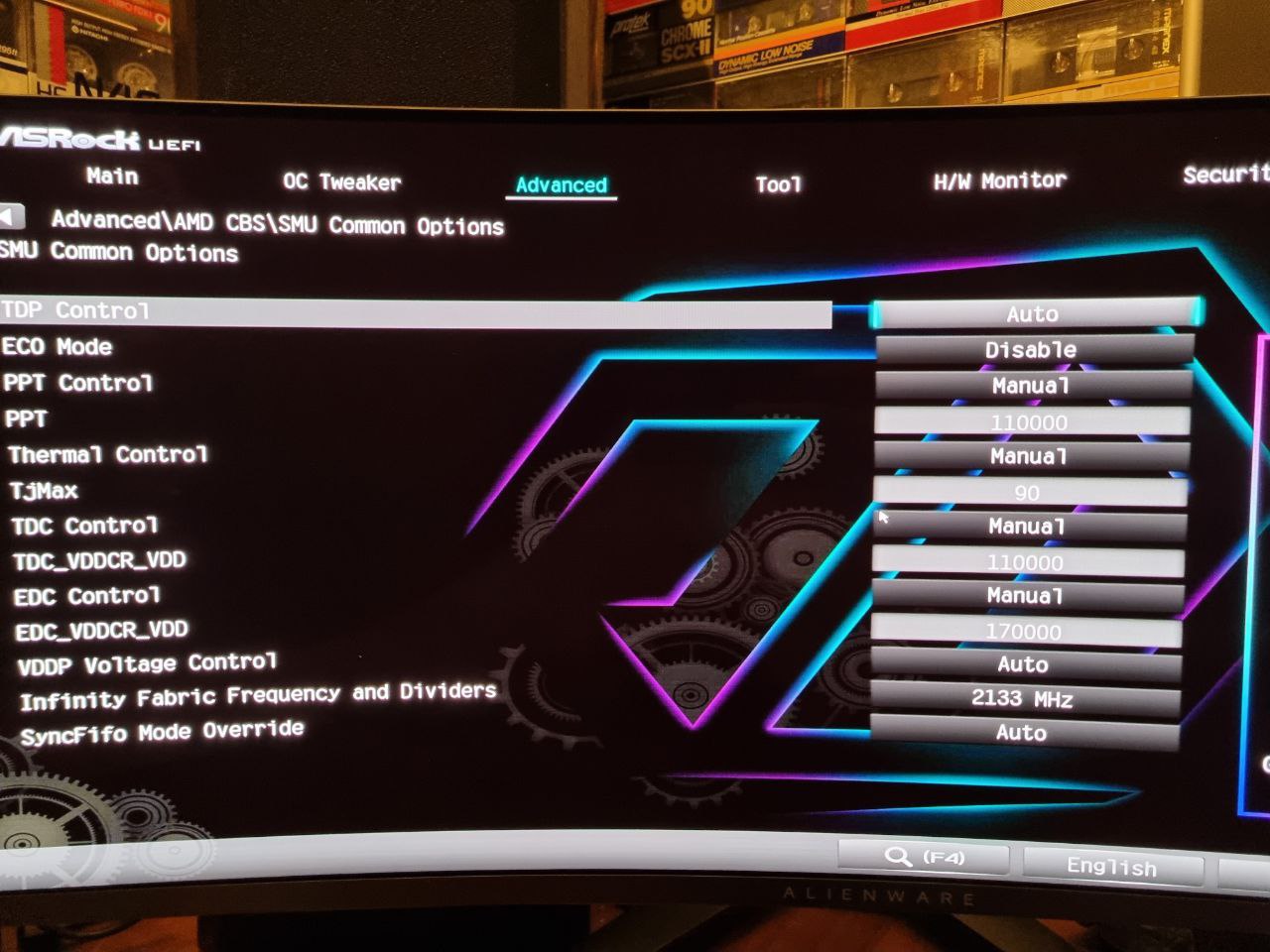

Регистрация: 10.06.2004
Откуда: Kaliningrad
Phenomenum писал(а):
Там лимиты в двух местах Bios, возможно нужно указывать во втором лимиты. Поищите по пунктам, там есть целый раздел отвечающий только за лимиты. Артем объяснит канал - парень разбирал bios taichi lite и там указывал лимиты там где надо. Поищите видео.
Да спасибо разобрался уже - на редите решали всем комьюнити таичным ) теперь с версии 2.08 надо обязательно дублировать лимиты в двух разных пунктах... нахуа они так сделали никто не понимает
photo_2024-03-26_05-35-51.jpg [ 162.13 КБ | Просмотров: 3573 ]
Касаемо лимитов, то есть во втором месте не сработает, надо именно в двух местах указывать? Ссылкой поделитесь

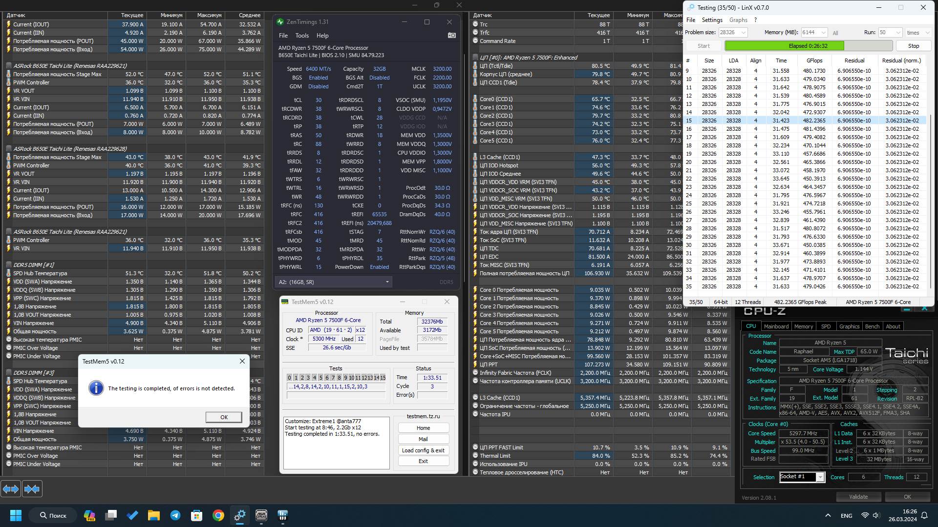

VenJkE писал(а):
Но вроде как ты заикался про "максимальную стабильность", а она подразумевает что ПК может 24/7 трудиться в любых сценариях, под любыми нагрузками и без единого глюка. А проверить это заранее кроме как нормально протестировать, увы, невозможно. Каждому свое короче. Нравится верить что конфа "максимально стабильна", просто потому что работает здесь и сейчас без видимых невооруженным глазом проблем - на здоровье. Сам не так давно по наивности своей проходил
С разгоном знаком достаточно давно, на прошлой плате все мои настройки так и происходили. Вначале надо найти стабильные для тестов на пару дней, потом протестировать в краш режиме и обязательно с максимально возможным количеством софта, когда всё по максимуму на 2-3 часа, потом просидеть на этом конфиге месяц без вылетов во всех используемых приложениях и играх, оставлять на постоянку как наиболее стабильный, дальше опускать или поднимать вольтажи и разгон. Вот только проблема с новой платформой - если будет не стабильность в каком либо тесте, не знаешь куда копать, поднимать вольтаж памяти vdd или vddq или vsoc или еще какой параметр. Мне очень помогли для повышения стабильности на 1.35 мои настройки всего что в разделе procodt, нашел где-то здесь на скринах, но понятно, что поставил без понимания.
Снимок экрана 2024-03-26 094659.png [ 7.26 КБ | Просмотров: 3530 ]

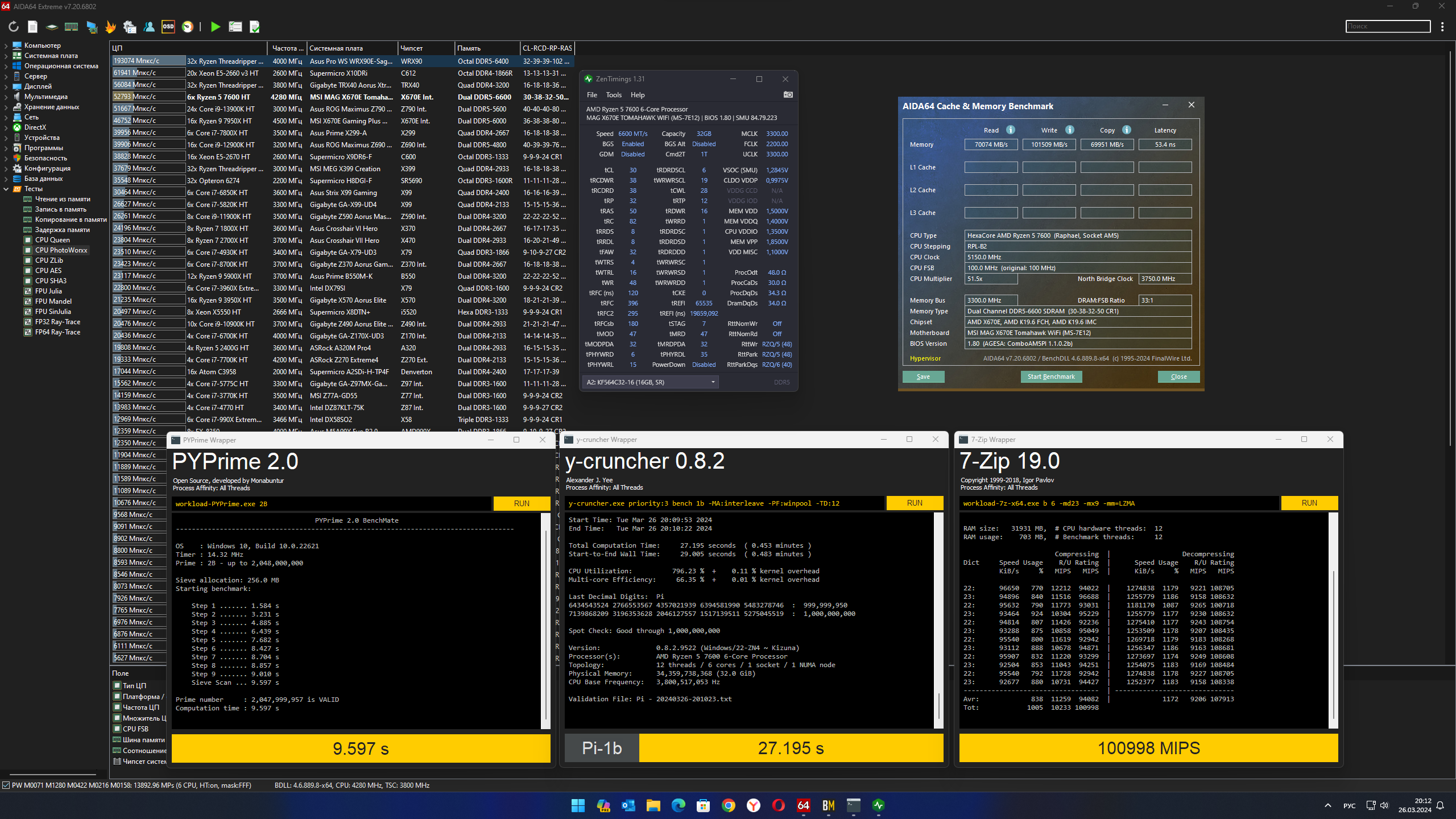

DDR5 KingBANG v1.35 6400MHZ A-die - пока все тесты стабильны. На очередь поставил y-cruncher, linx-xtreme. На тест Linx показатели скачут, так как компьютер пользуюсь по работе, а так вроде стабильные показатели порядка 478 - 480. Могу сказать, что пару синек на таких настроек за неделю пользования словил, но тогда у меня tRFC был немного пережат до 384, сейчас отпустил до 416, пока ни одного голубого экрана за два дня, тесты проходит
stable.jpg [ 1.12 МБ | Просмотров: 3406 ]
Снимок экрана 2024-03-26 162916.png [ 71.71 КБ | Просмотров: 3406 ]
ASROCK TAICHI B650E, RYZEN 7700 - CURVE -30, KINGBANK A-DIE 32GB 6400 MHZ CL30 1.35V / GIGABYTE RX 9070 (XT-mod) 16GB OC / Silverstone ST1500-GS 1500W 80 Gold

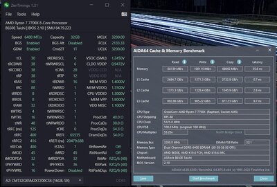

Регистрация: 07.06.2011
ZenTimings

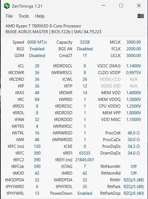

ZenTimings_Screenshot.png [ 39.97 КБ | Просмотров: 3504 ]

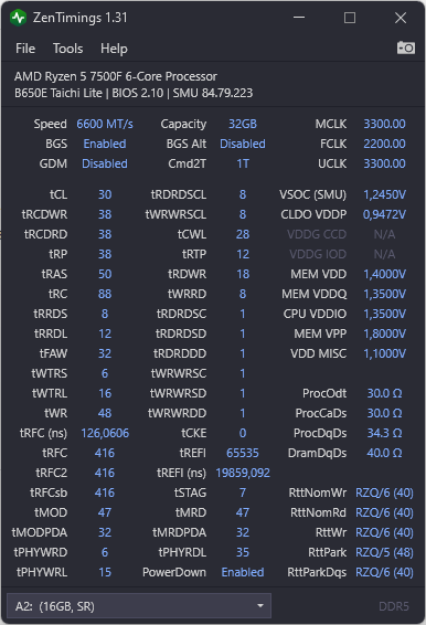

Это уже больше похоже на правду. По поводу синек попробуй еще разожми wtrl до 24, скорее это от него чем от rfc. И фоном не пренебрегай, время сэкономишь. Неоднократно проходил тесты с нестабильной конфой без фона все ок, либо ошибка только через полчаса-час. С хорошим фоном в течении 10 минут все косяки вылазиют.
И попробуй 6600 1-1 запустить, судя по тому что if2200 едет камущек довольно удачный, вдруг чудом uclk 3300 поедет...... Хотябы бут на 3300 будет прецендентом, я так понял это никому тут не удавалось еще.

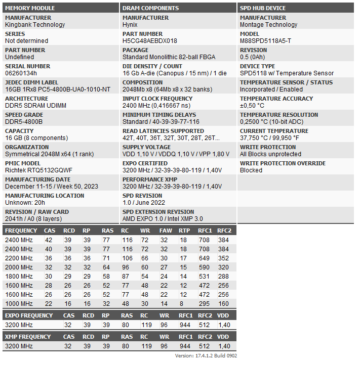

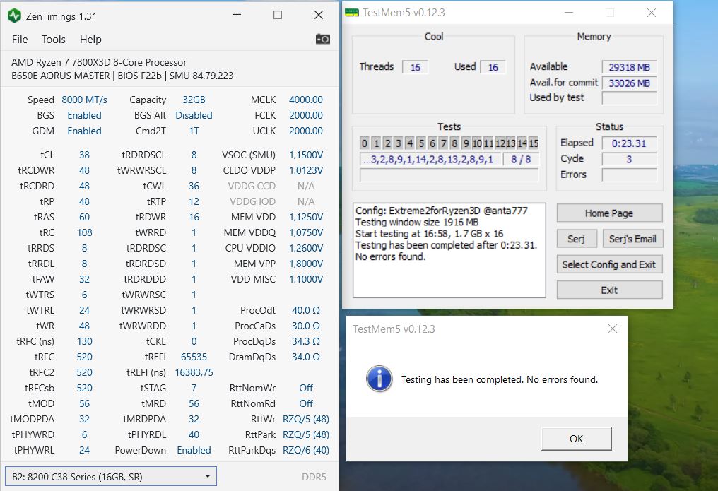

anatoraycrest Судя по всему это почти стандартный xmp профиль? Не удивительно что не стартует, тут по скрину все через одно место. Изучите общие рекомендации, и пробуйте по описаной мною схеме завести на 6000 с православными таймингами. После того как стартанет, уже на то что вы хотите переходите. С такими параметрами как на скрине вообще ни туда ни сюда. Вам либо 8000 делать, примерно так(Если у вас Adie чипы, иначе rfc на 160ns) но с rdwr 18 для начала, vdd/vddq 1.45/1.35:
8000cl38f22b.JPG [ 117.87 КБ | Просмотров: 3386 ]
Либо 6000-6400 ориентируясь на тайминги из шапки темы.

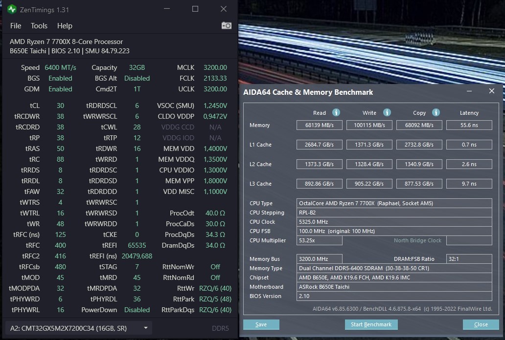

Бут есть, но не тестировал стабильность. Первая минута TM5 - ошибки.
ZenTimings_Screenshot.png [ 34.37 КБ | Просмотров: 3323 ]
cachemem.png [ 251.72 КБ | Просмотров: 3322 ]
Бут есть
Это главное :-) Подождем экспертного мнения, но как по мне это уже достижение. ;)
